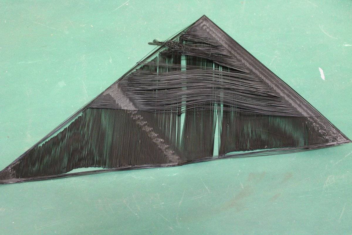

    Bonjour à tous, Je viens de recevoir ma seconde imprimante, une Ortur 4 V2 et je galère pas mal. Impossible d'adhérer au support et voici ci-dessous la dernière tentative en image. Est-ce que ça vous parle le fatras de pla ? Merci d'avance de votre aide !
  12. Merci pour ta réponse, je vais revoir le levelling.
  13. Merci pour ta réponse, Ma pièce fait 15 mm au maxi. J'utilise les profils "type" et à par modifier le pourcentage de remplissage, l'adhérence et les supports je ne fouille pas trop... Nb de couches supérieures : 3 (si c'était ça la question ?) Pour le réglage du Flow, c'est sur Cura ou sur l'imprimante ?

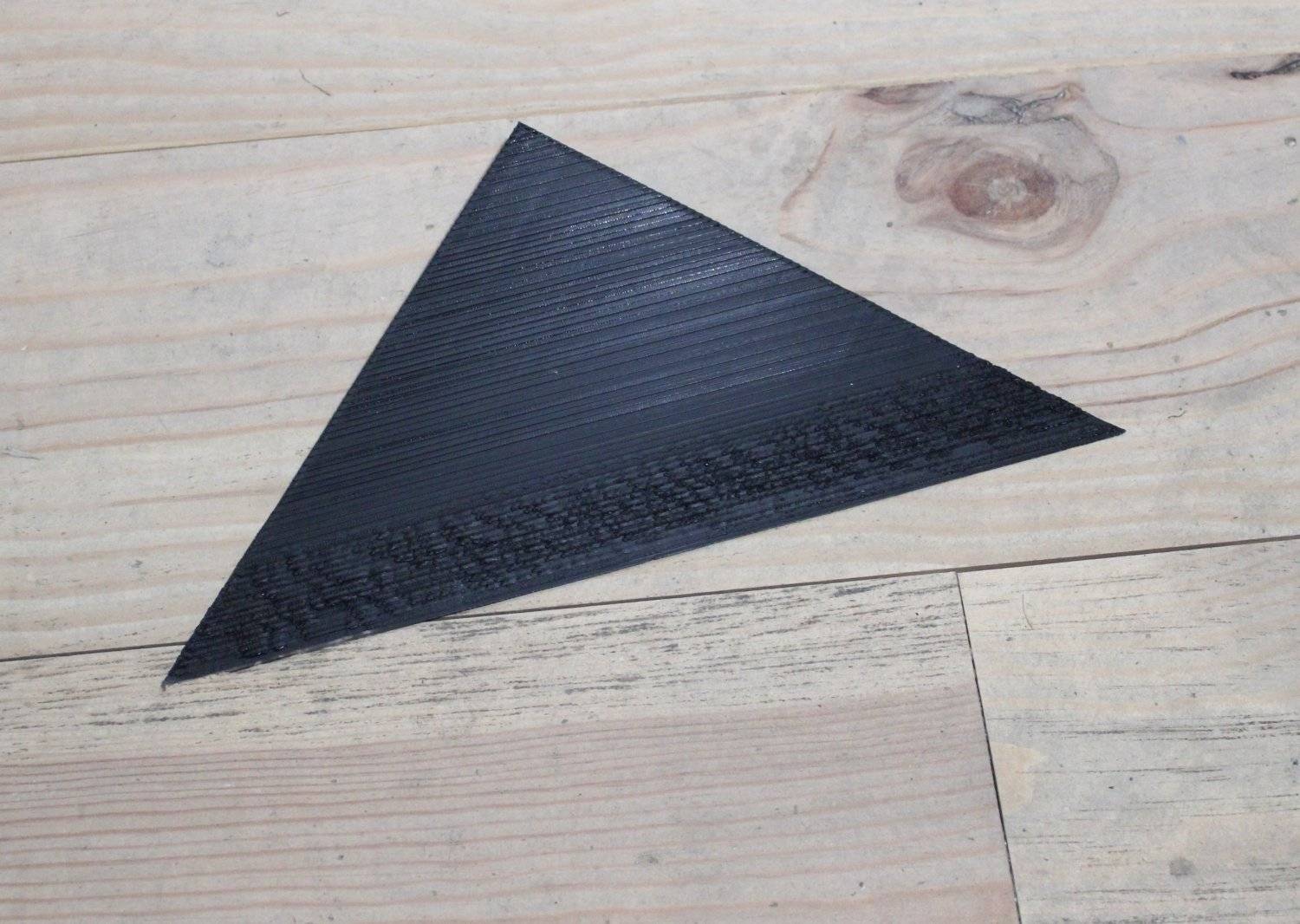

  14. Bonjour, Je repose ma question ici car j'avais dû la poser au mauvais endroit...J'utilise une Alfawise U 30 depuis un an sans problème jusqu'à un changement de buse récent.C'était bien reparti, mais depuis quelques temps (peut-être depuis ce changement, mais je n'en suis pas certain) j'ai un soucis de qualité sur les surfaces fines. Comme vous pourrez le voir sur la photo ci-dessous, le défaut n'est que sur la partie basse, on dirait que le PLA est brûlé. Dès que c'est plus épais c'est bon. La qualité globale n'est pas super, mais c'est volontaire : il s'agit des angles sur lesquels on colle le tapis Gerflex. Auriez-vous une idée du problème SVP ? J'utilise Cura et je précise bien les données fabriquant pour le PLA, soit extrudeur 190/200° et bed 55/60°. J'ai également changé de marque de PLA mais c'est toujours pareil. Merci d'avance et bon confinement !
  15. Bonjour et merci. J'ai bien essayé, mais je n'ai pas de changement. Il n'y a pas grand monde sur ce forum on dirait...
