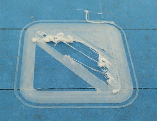

  1. En remontant légèrement le plateau, j'ai réglé le problème. C'est capricieux c'est engin là.
  2. Bonjour, J'ai reçu ma Prusa I3 ce week-end. J'ai imprimé un modèle fournie avec l'imprimante et ça super bien passé. Alors là je me suis dit "Trop facile l'impression 3D". Depuis, je galère pour faire une impression correct. Mon plus gros problème c'est la réglage du niveau. Sur la photo ci dessous on voit bien que l'impression ce passe bien au début, mais quand il commence a remplir le carré et qu'il arrive au centre ça ne colle plus et puis un peu plus loin ça repart. Il y a un problème de planéité de mon plateau. Je précise que c'est une impression en PLA à 196° pour le filament et 60° pour le plateau Qu'est ce que vous me conseilleriez pour améliorer la situation : -Est ce qu'il faut que je remonte un peu le plateau pour que ça écrase plus ? -Est ce que je dois changer le plateau ? Qu'est ce que je peux mettre ? -J'ai vu qu'il existait de système de niveau auto. Est ce que ça fonctionne ? Merci pour votre aide. Anthony

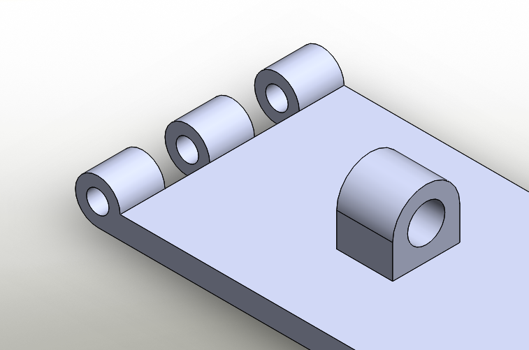

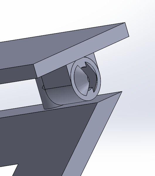

  4. JM, Merci pour ton idée de charnière. Je pense que je vais m'en inspirer si j'arrive à reproduire ton modèle. Par contre je n'ai pas compris pourquoi tu avais fais les trous de vis en forme de goutte d'eau. Quelle espace tu laisse entre les deux parties de charnières ? Anthony

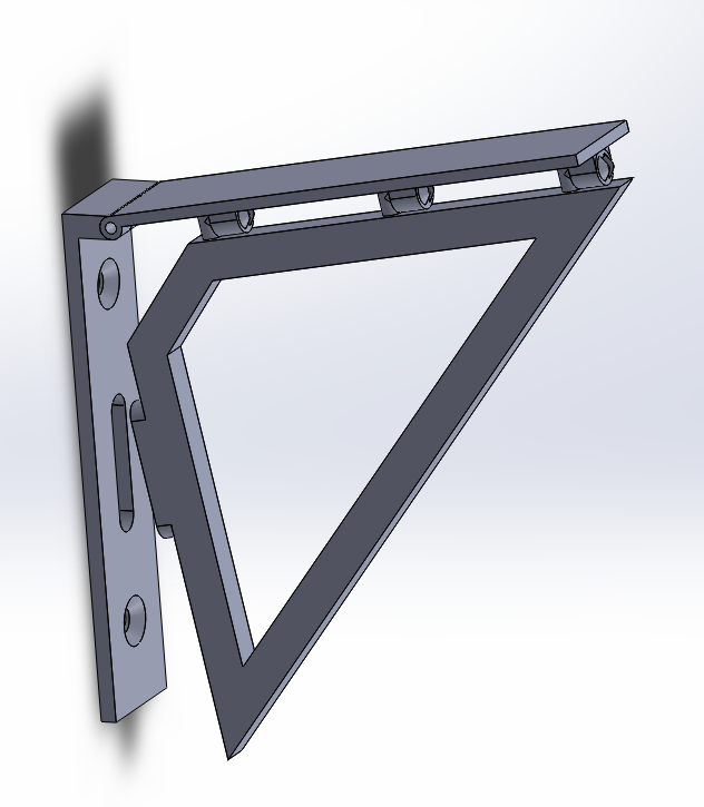

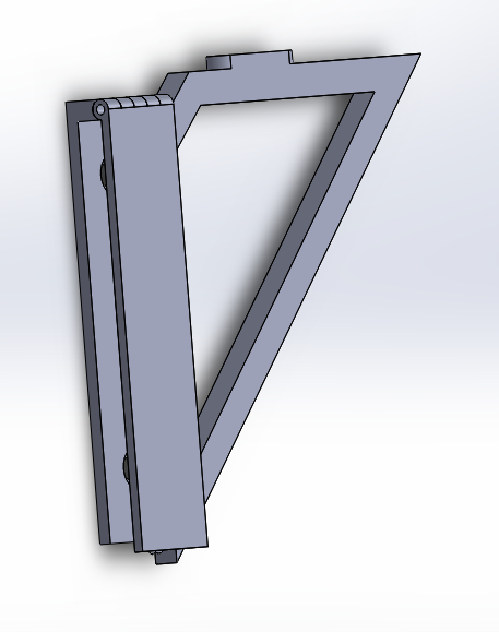

  5. Bonjour, Je voudrais vous présenter mon projet de fixation pliable de clavier sur un mur. Il est constitué de 3 pièces : -une fixation verticale sur le mur -une fixation horizontale pour le clavier -une équerre Pour les fixations je vais utiliser un bout de cable ABS de 3 mm comme axe dans la charnière. Pour attacher l'équerre, j'ai fait un système de clip. Je ne suis pas trop sur des côtes pour que ça plie suffisament et pour que ça rentre dans le trou de la fixation. Pour l'instant, tout est ajusté au plus juste, mais il va falloir que je donne un peu de jeu pour que ça s'emboite et que ça tourne plus facilement. Par contre je n'ai aucune idée de la quantité de jeu que je dois mettre. Je suis preneur de vos recommandations. Pour info je n'ai jamais fait d'impression 3D, et ce sera ma première impression quand j'aurai reçu ma Prusa i3 qui devrait arriver dans quelques jours.
