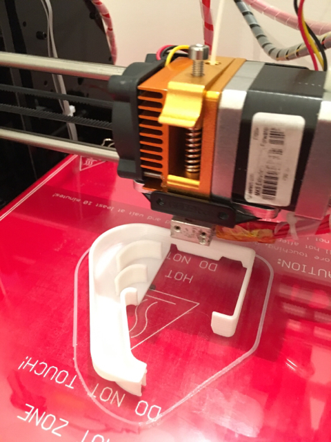

    Je souhaite partager avec vous mon expérience qui pourrait aider d'autres utilisateurs.
    Je suis très content, j'ai quelques réglages à faire mais ça commence à être pas mal.
    J'ai rajouté un ventilateur sur ma hot end pour refroidir le print et le résultat est bluffant.
    Voici le Print :
    http://www.thingiverse.com/thing:1531016
    Le résultat:
    Les pièces de gauche et milieu sont sans le ventilo+cone en plus ( j'ai quand même monté la pièce c'est toujours mieux que rien).
    A droite la pièce réalisé avec le ventilo monté et c'est impressionnant la différence je trouve.
    Actuellement mon soucis principal est le wobble sur mes pièces.
    J'ai remplacé les coupleurs 5-8 par des nouveaux non-fendu, je ne sais pas si j'ai pas un soucis d'alignement du coupleur.J'ai pas trouvé d'explication claire sur le sujet et comment monter les coupleurs pour limiter ce phénomène.
    Faut-il mettre les coupleur au ras de l'arbre moteur par exemple ? etc ...
    Je vais tenter de faire des patins anti-wobble pour voir si ça change la qualité , j'ai commandé des tiges trapézoidale pour remplacé celles d'origines.
    vous en pensez quoi ?
    Merci

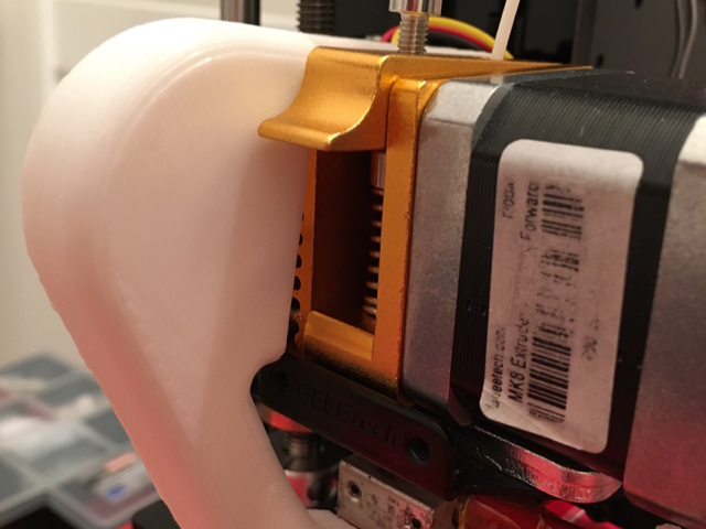

    De retour après la casse de mon extrudeur: remplacé par une pièce métal: ça change tout !
    Je vous conseille de faire cette modification.
    Sinon en alternative au ventilateur j'ai trouvé cette pièce qui semble fonctionner :
    Air Fan Shroud for Mk8 Geeetech I3 x
    https://www.thingiverse.com/thing:1243891
