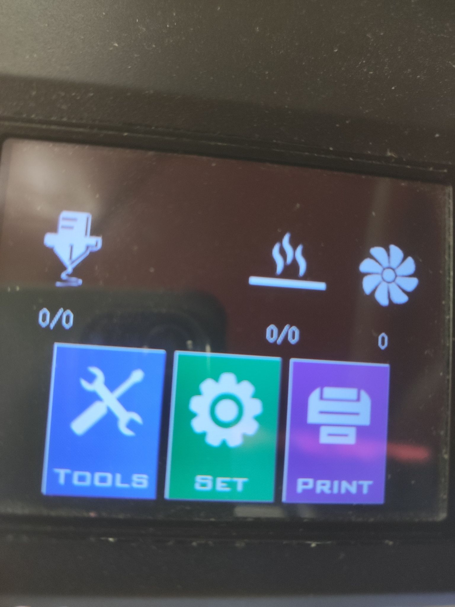

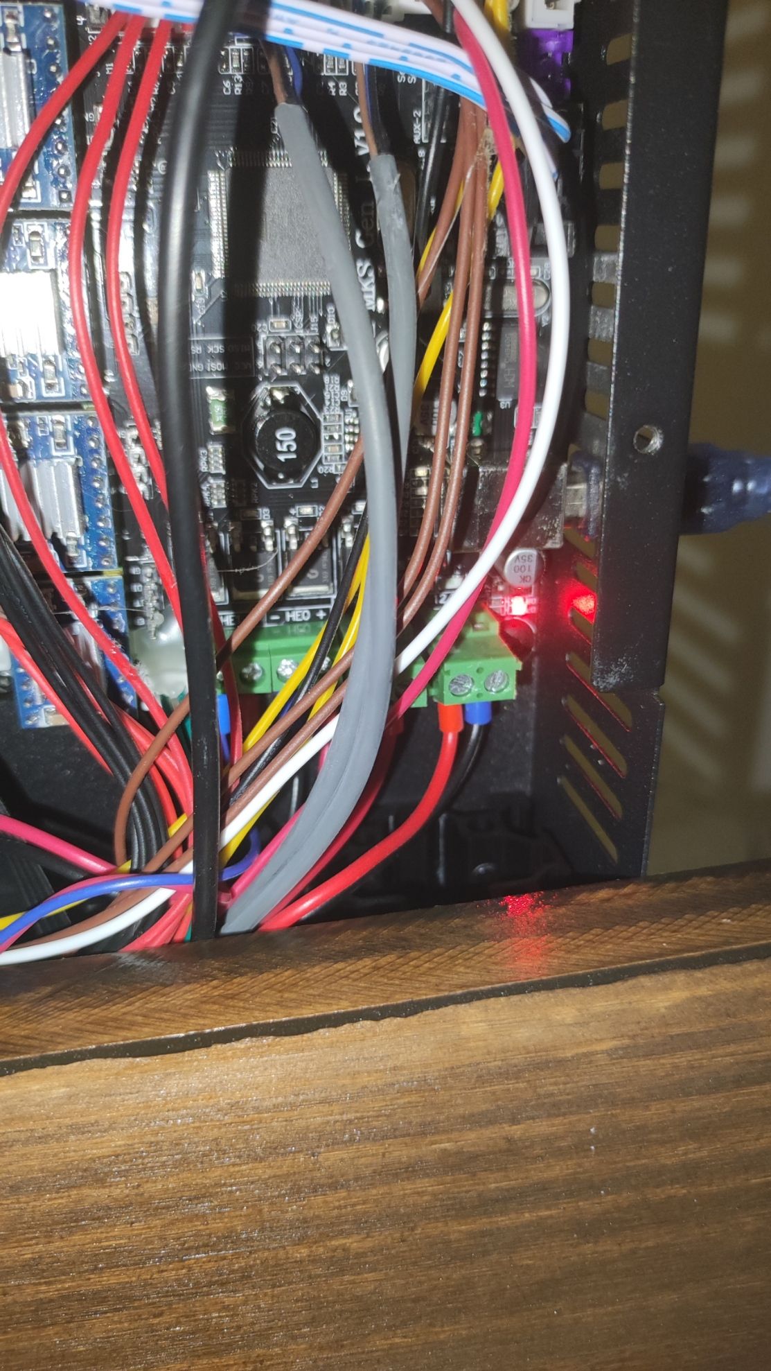

  1. Bonsoir, Oui la Led de mise sous tension est bien allumé avec l'imprimante sur Off et l'écran déconnecté. Je pense que je suis bon pour acheter une nouvelle carte mère.
  2. Bonsoir, Peux-tu me préciser que quel câble tu parles, il est pour l'instant débranché de l'écran et impossible de flasher.
  3. Merci pour ta réponse Oui tout à fait, l'écran est déconnecté
  4. Bonjour à tous, J'ai un souci avec mon artillery genius, en effet, les temperatures du bed et de la buse sont toutes affichée 0/0 (voir photo ci-après) Les icônes ne réagissent plus sur l'écran, l'imprimante n'est plus accessible via le PC par usb. j'ai essayé de re-flasher la carte mere avec l'hex d'origine mais impossible. J'ai aussi changé la cartouche de chauffe et la sonde de température. En fait je ne sais plus trop que faire. Une idée ? Merci d'avance
