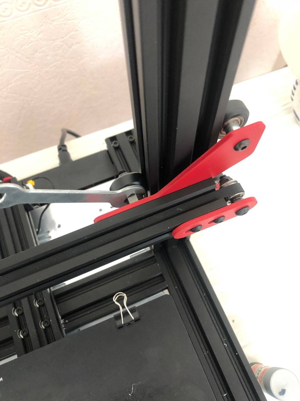

  2. Pour ma part j'ai une Alfawise mais c'est identique. Je parle des excentriques de l'axe Z comme sur la photo. Normalement tu devrais en avoir un à gauche de la barre horizontale de l'axe Z et un à droite (sur la photo c'est celui de droite). Il faut les ajuster avec une clé. En coulissant manuellement ton axe de bas en haut as-tu des points durs ? Cela doit être très fluide. J'ai également graissé la vis sans fin avec de la WD-40 puis effectué des translations manuelles de l'axe pour bien répandre la graisse, c'est magique !

  5. Salut, J'ai eu un problème similaire, en observant bien l'impression de mes premières couches, j'ai constaté que la 2ème, 3ème couches raclent sur la précédente... Formant comme un "pâté". Sur les couches suivantes le phénomène s'atténue. Pour disparaitre complètement vers la 6ème couche. J'avais en fait trop serré mes excentriques du coup ma 2ème couche était trop près de la 1ère. J'ai revu mon serrage des excentriques Z pour avoir un Z fluide et sans jeu. Ce réglage est vraiment très fin. Depuis le phénomène de "pâté" a complètement disparu. J'espère que ton problème est similaire au mien et que tu pourra le résoudre J'ai trouvé la solution ici : (solution de free66)
