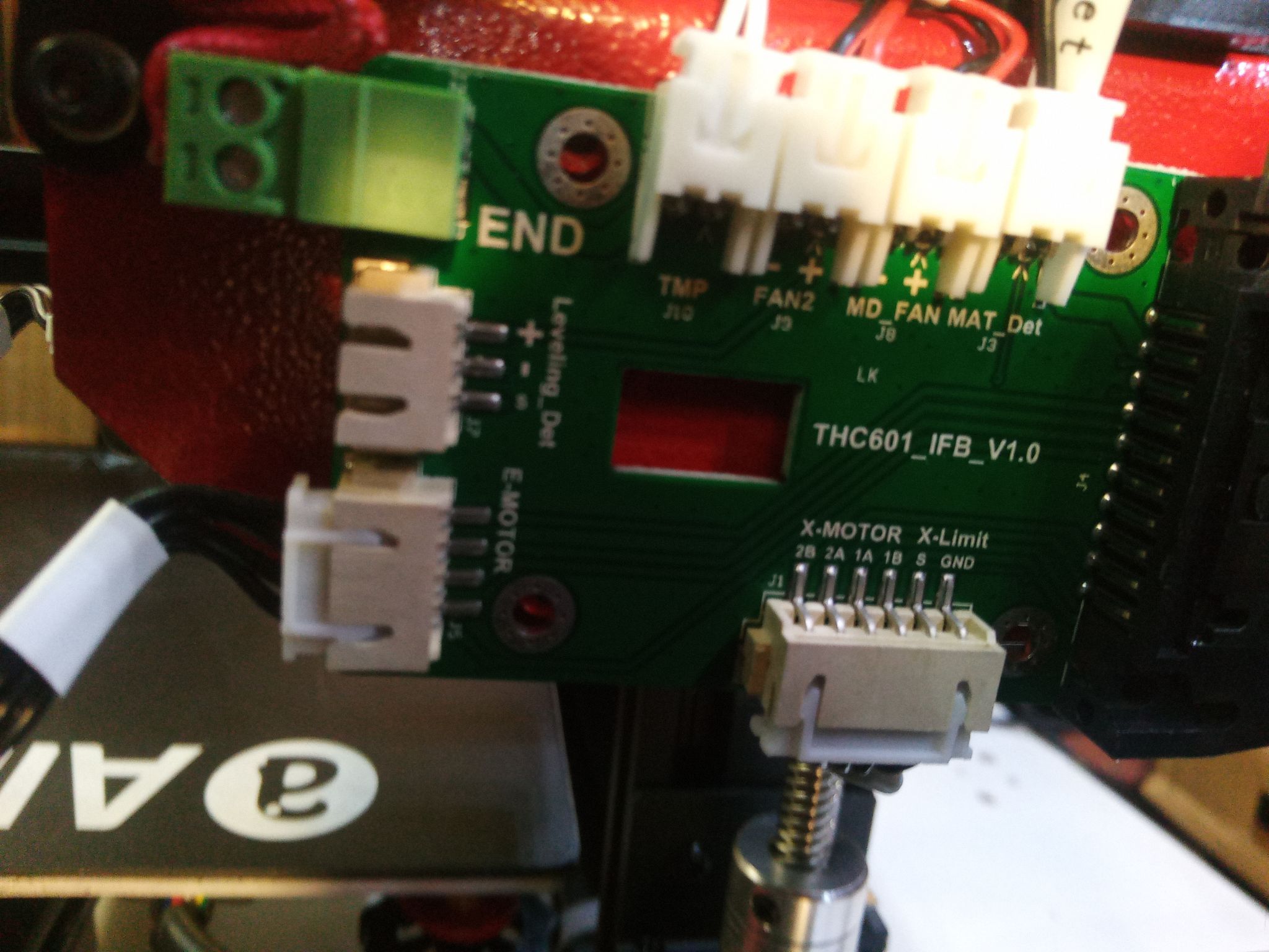

Bonjour a vous mes amis de galère. Bon moi j'en est acheter 2 chez cddiscount. ET oui je suis maso. Toujours en discutions avec eux (sterile bien sur car ils affirment que c une alfawise u30 authentique ), il est inamissible de vendre un produit sous un nom qui est une simple copie, au prix de la longer LK4 . A par ca , tous les deux on l'air de fonctionner bien. Mais je m'inquiète . Quel durée de vie des cartes mères? La qualité est bonne mais pas comme lk4 pro ( j'ai ai une aussi). Je pense que l'ajout de smoothers est inévitable. et les mofset aussi. Impossible de trouver des cartes comme celles qu'ils fournissent. En cas de problème on a plus qu'a acheter une carte de la LK4 et un grosse modif vu qu'ils on déporter une partie de l'imprimante. Elle est pas belle la vie avec c revendeur chinois sans scrupules. au fait j'ai un "problème" l'interface ne permet pas de controle le fux du filament. J'ai vu que c du marlin mais je ne sait comment ajouter cette option sur le firmaware. bye A oui quelqu'un en serait plus sur le "leveling" de la carte THC601_ifb??? -

bonjour a tous et meilleurs voeux. Je viens de recevoir 2 imprimantes avec la même carte. Cd discount les vends. ca me soul, ces revendeurs qui mente ouvertement . C la 2eme fois qu'on me fait le cout en 2021 j'ai acheter 2 anet A8 evidement des clones. Carte mère , carte externe extrudeur tete d'impression et firmware pas du tout alfawise. J'ai deja 2 lk4. Les 2 imprimantes fonctionne plutot bien. mais Ou trouver des carte mere principale et la déporter au cas ou . Le firmware est un marlin apparemment . Je me demande si je vais pas la renvoyer. car si ca tombe en panne me voila bon pour une modif de la mort car le câblages est pas le même. avez vous des pistes pour trouver les 2 cartes THC601 et THC601 ifb ??? -
