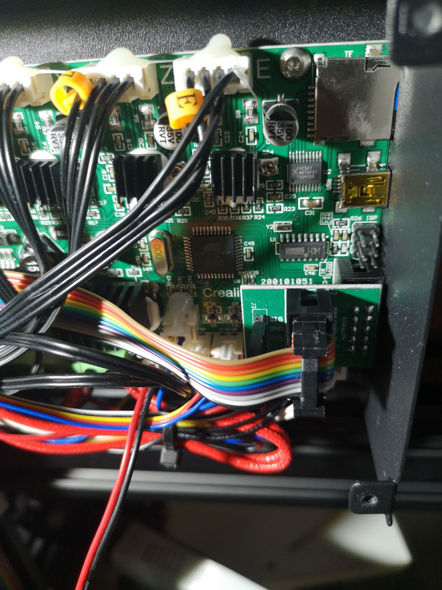

    @Idealnight voici les photos demandées

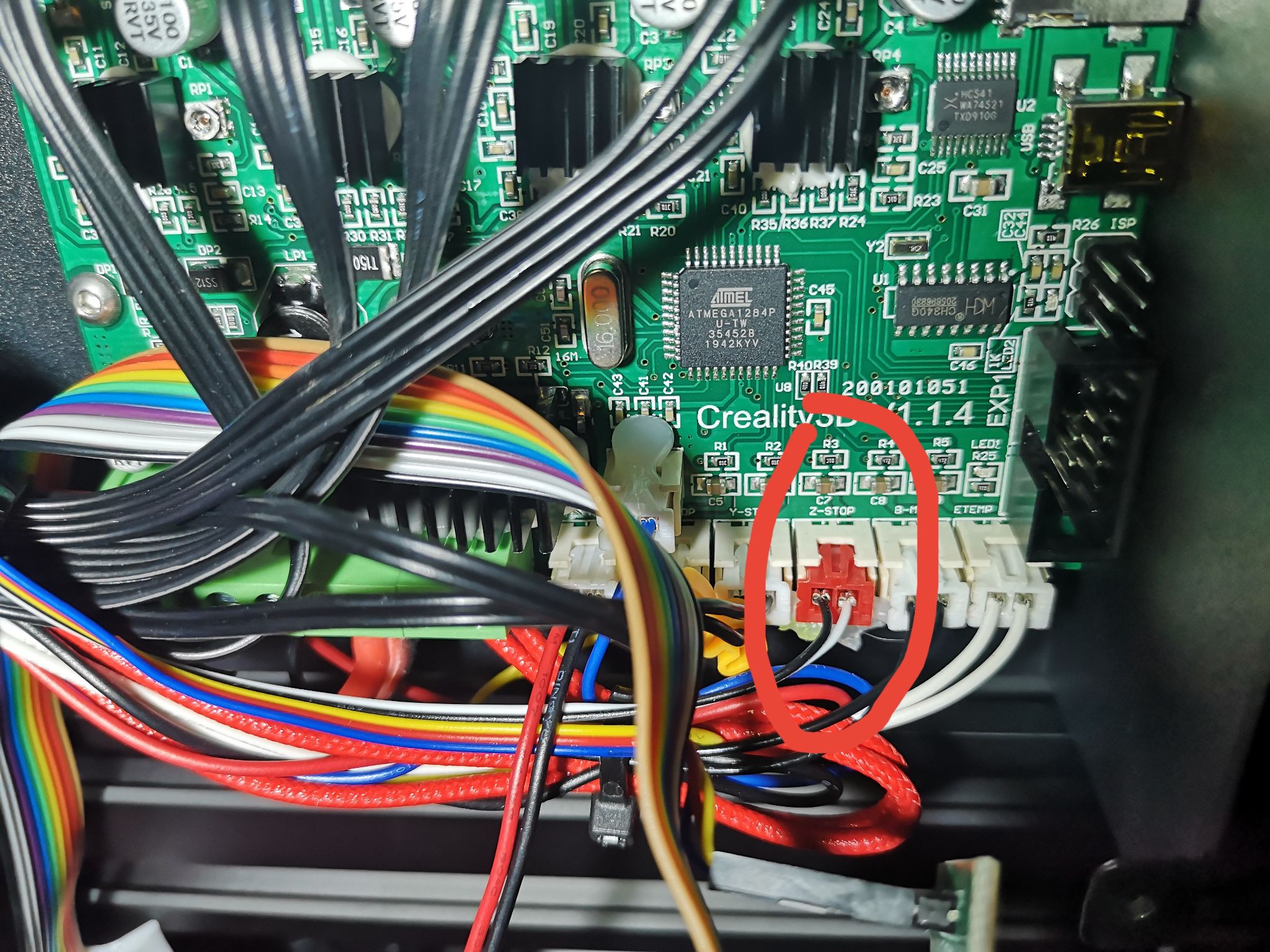

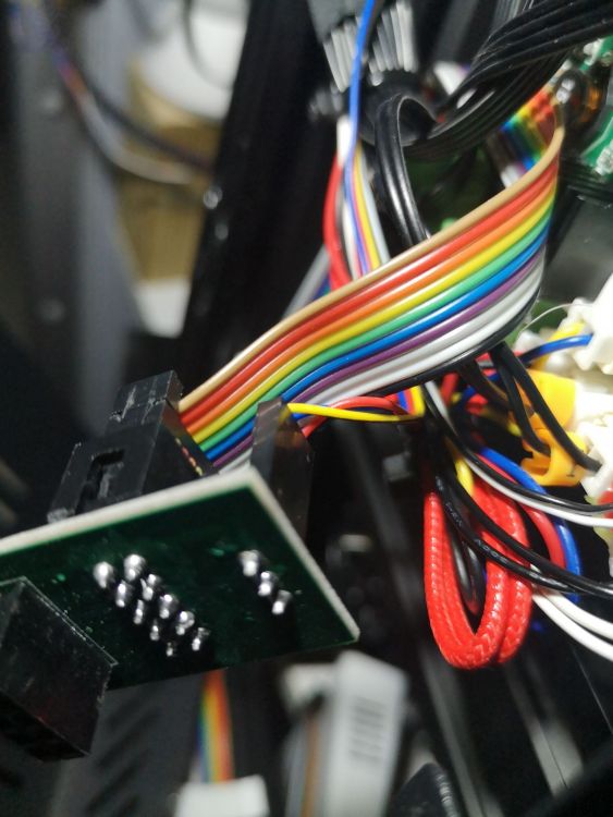

    Bltouch z offset
    @PierreG J'ai ouvert le boitier et j'ai une CM 1.1.4 @Idealnight Pour l'installation j'ai suivi la procédure vidéo qui est donné sur le site officiel : Hier j'ai re-ouvert le boitier de ma carte mère pour vérifier les branchements et vérifier si je n'avais pas inversé des fils mais tout me parait bon. J'ai bien enlevé le endstop z comme spécifié dans la vidéo également. Concernant le firmware j'ai installé également celui donné sur le site officiel (2019.11.13)Ender-3 Pro1.1.6BLTouchV3.1PowerLossContinueEnglish.hex
