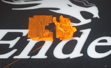

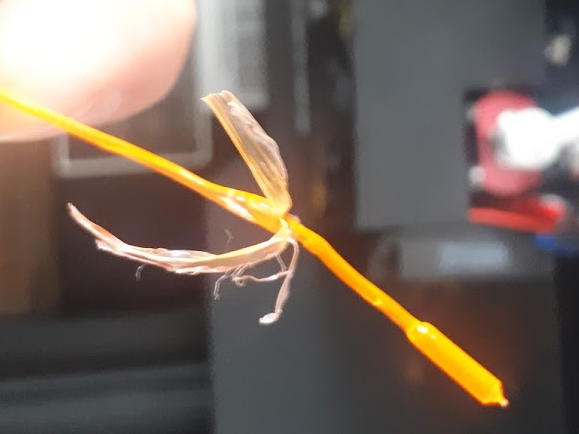

  4. Merci pour ta réponse, j'arrive à peu près à imprimer avec T: 230°C - Bed 60°C et en descendant la température T215° ensuite. A 230, le filament ne "bouloche pas trop" lors des mouvements de tête mais parfois il s'accroche sur la buse et la catastrophe. Tout est nettoyé à l'alcool à chaque fois et je préchauffe plateau et buse pendant 2 min avant de lancer les impressions. Il y a l'air d'avoir vraiment un additif bizarre dans ce PLA. Peux-être du au coté translucide? EN changeant de bobine, il est partie en ficello. Comme si il avait une peau extérieur transparante.
  5. Salut à tous. Petit poste de newbie :). Je voulais savoir si des gens parmi-vous utilise de l'ecopla de chez 3DJAKE? T° conseillé: 195°C à 215°C Tbed: 0 à 60°C mais si il indique sur leur site qu'il n'y a pas besoin de chauffé le plateau. Je viens de passer 3 jours à essayer d'imprimer avec ce filament mais j'obtiens rien. Vu que je suis débutant j'ai remonté 2 fois la machine pour bien régler tout les axes et excentriques, j'ai fais la planéité de mon plateau pendant je sais pas combien de temps (d'ailleur y a rien de plat.. j'ai compensé avec une feuille de papier sous le bed aimanté). Au final je me suis rabattu sur le PLA fournis avec la ender 3 et la ça marche du feu de dieu. J'arrive à enchaîner les impressions. Et ca colle super fort après impressions au plateau. 1er couche: 0.3mm d'épaisseur, T°nozzle:210°C,T°bed:55°C, vitesse 25 mm/S Pour le reste: 0.24mm, T°nozzle:205°C,T°bed:50°C, vitesse 40 mm/S A température équivalent, l'ecopla me semble plus fluide que le Pla "ender". Lors de la pause du raft, le filament vient presque a chaque coup collé à la buse lorsque le déplacement fait un 180°C et ça finit en choucroute. Je ne sais pas trop comment trouver les bons paramètre. Imprimer à plus faible température? 195°?
