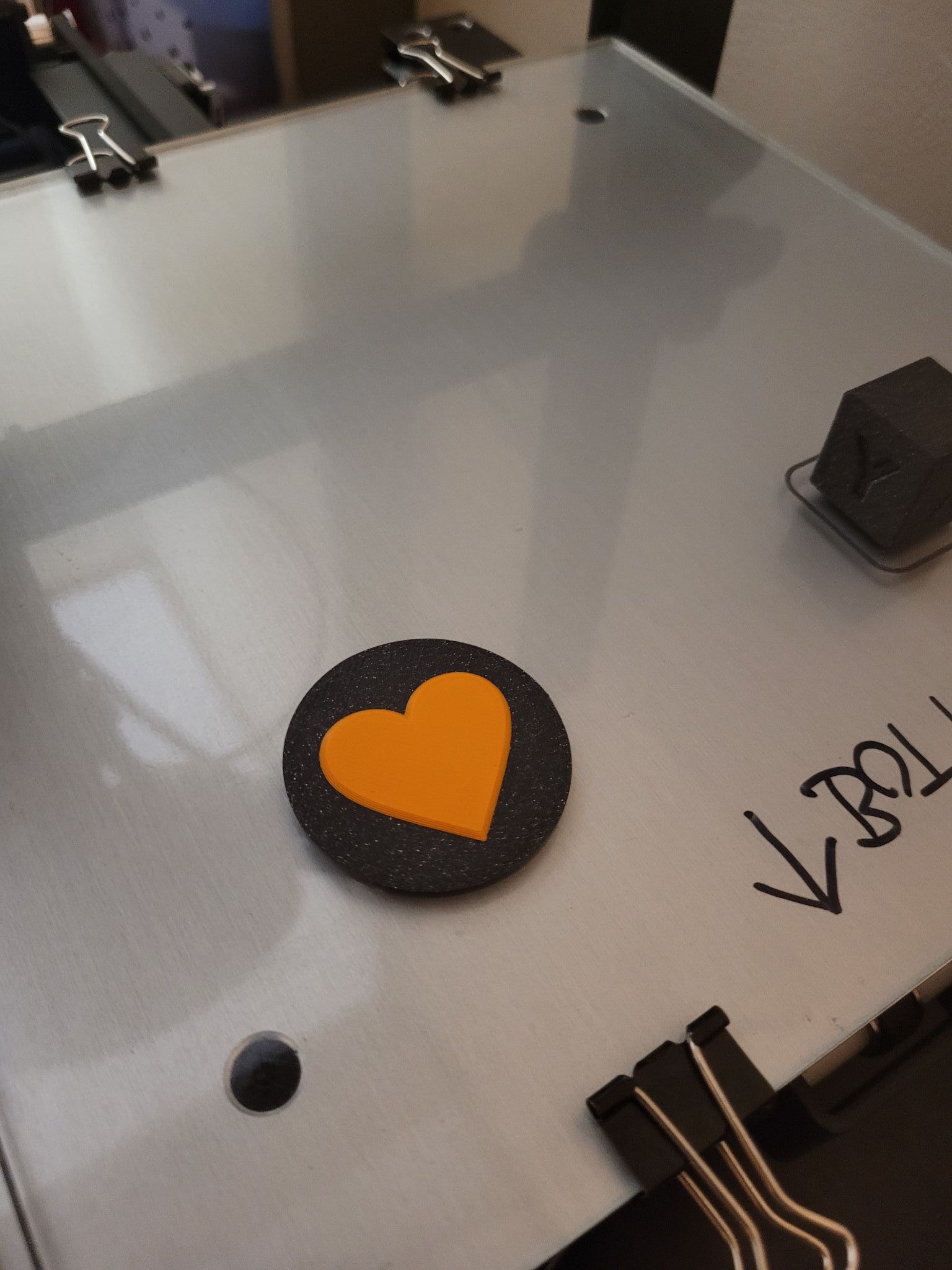

  4. Voici le lien du Marlin 2.1 que j'ai installé sur la LK4 Pro : GitHub - Guizz27/Marlin---Longer-LKx-Pro: Marlin 2.0/2.1 for Longer LKx Pro. Should also work with Alfawise U30 Pro IL faut également mettre à jour le Firmware de l'écran avec celui présent sur le Github, attention apparement il n'est pas compatibles avec toutes les LK4, bien lire le ReadMe!! Le M600 fonctionne parfaitement, il faut juste modifier les valeurs de ADVANCED_PAUSE_FEATURE pour correspondre à votre machine (longueur du tube Bowden et longueur de purge souhaitée), les premiers essais sont concluants (voir image jointe).
  5. Merci @juditekpour ta réponse, je ne savais pas. J'ai trouvé un Marlin 2.1 déjà compilé pour la LK4pro et miracle le M600 fonctionne. Je dois ajuster quelques détails car en l'état il reprend l'impression directement après avoir loader le filament. Je viendrai poster les liens des fichiers (ça peut servir à quelques possesseurs de LK4) une fois que j'aurai testé que tout fonctionne correctement.
