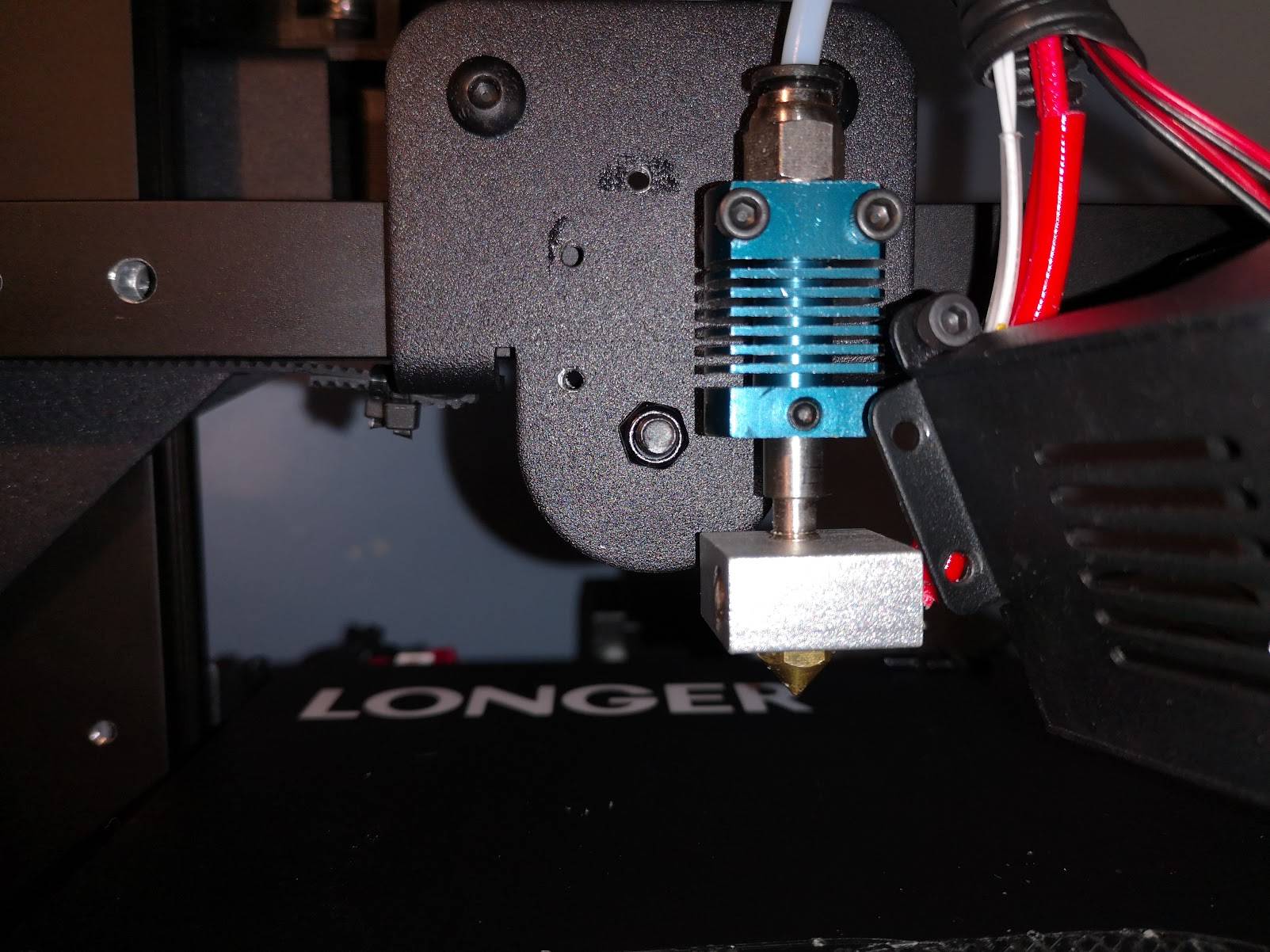

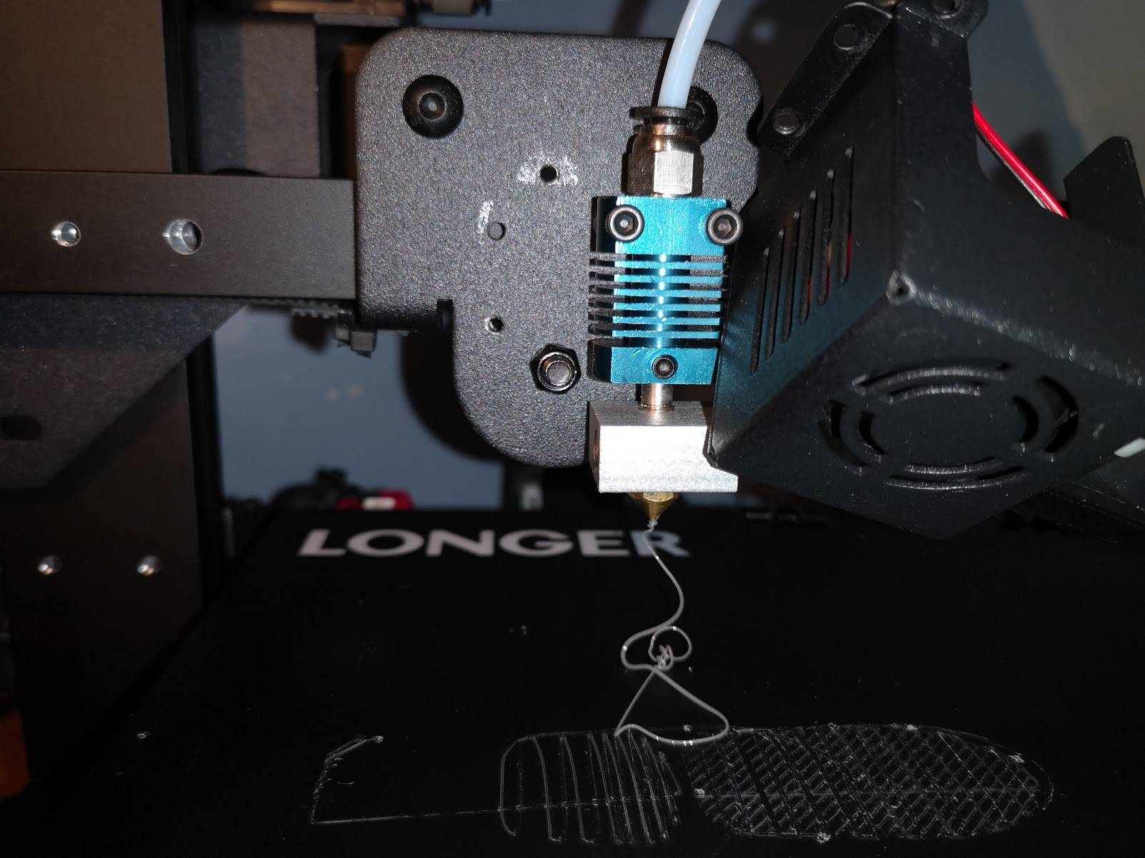

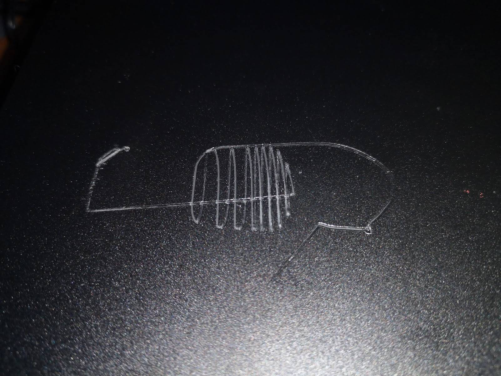

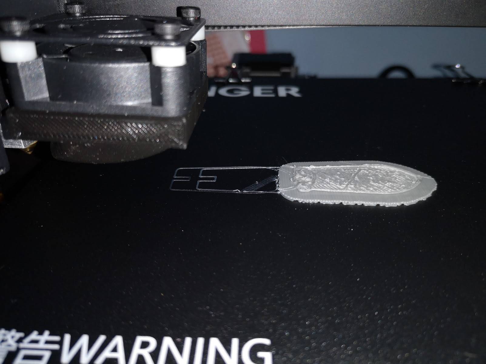

  6. Merci pour ta réponse. Je pense avoir trouvé. C'est la buse qui descendait toute seule car la vis était mal serrée départ usine. Cf les photos avant et après réglage. Vu que c'est ma 1ère imprimante, je m'en sors bien car là, ça semble bien fonctionner. Le petit benchy est presque terminé.

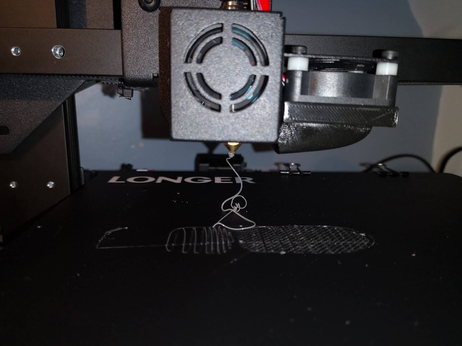

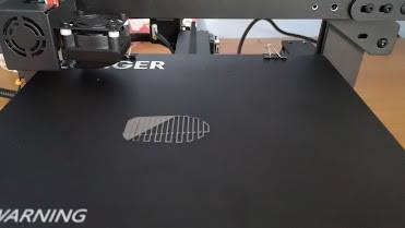

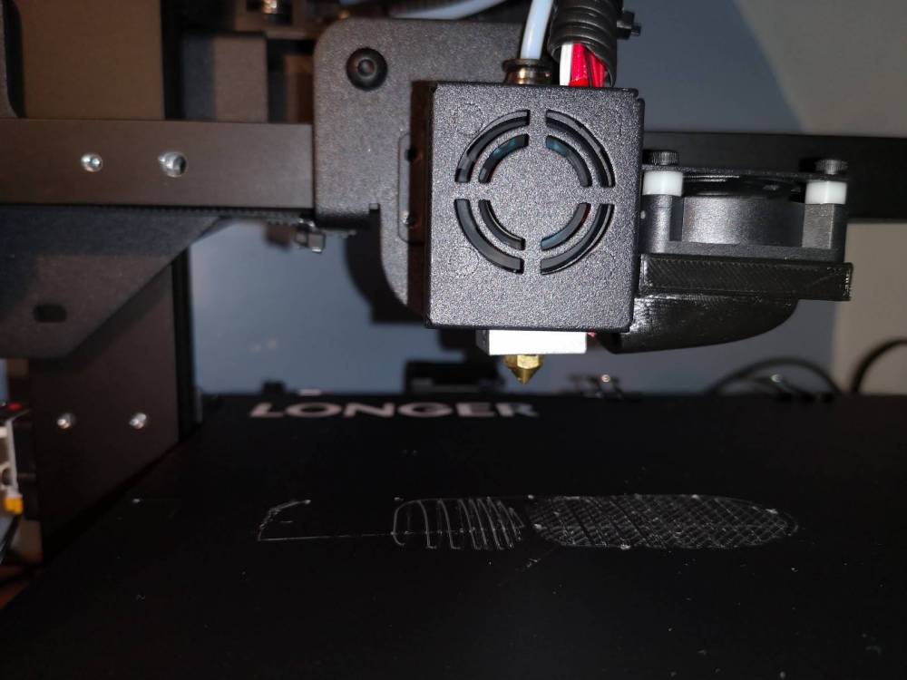

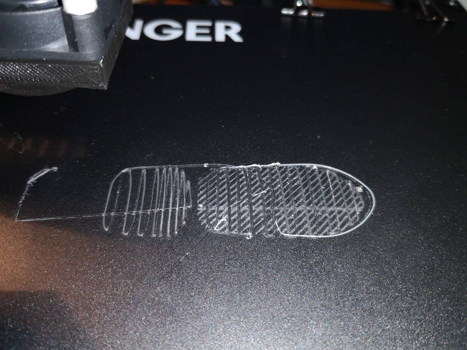

  7. Bonsoir, je viens tout juste de recevoir et monter ma longer LK4 pro reçue aujourd'hui. J'ai essayé d'être minutieux dans le montage. Je me suis appliqué à faire le réglage du plateau en vérifiant avec une feuille que la buse touchait presque puis j'ai lancé la 1ère impression à partir de leur fichier benchy L'impression a bien démarré (3 ou 4 couches en gros) puis j'ai eu l'impression que la buse repassait sur sa dernière couche et effectivement, elle s'est arrêtée de monter... J'ai donc stoppé l'impression et revérifier le niveau du plateau. Effectivement, ça avait bougé. Pourquoi ? J'ai refait les réglages à nouveau et vérifié ensuite qu'il était bien ok. J'ai relancé l'impression et là, ça fait une petite ligne puis la buse a commencé à marquer le fond noir (elle était trop enfoncée !!). J'ai arrêté, les réglages du zéro de l'axe Z avait encore bougé. Du coup, j'ai refait les réglages et rebelotte !! Ca ne veut rien savoir. J'arrive simplement à marquer de + en + le dessus noir de la plaque de verre !! Cf photo Impression4... (Je pense que je suis déjà bon pour changer la plaque de verre !) Je suis un peu (pour ne pas dire beaucoup) perdu !! Quelqu'un aurait-il été confronté à ça et aurait-il trouvé la solution pour y remédier ? Ou tout simplement, quelqu'un aurait une idée ? Merci d'avance pour vos retours, je croise les doigts pour que quelqu'un m'apporte la solution. Bonne soirée Gérard
