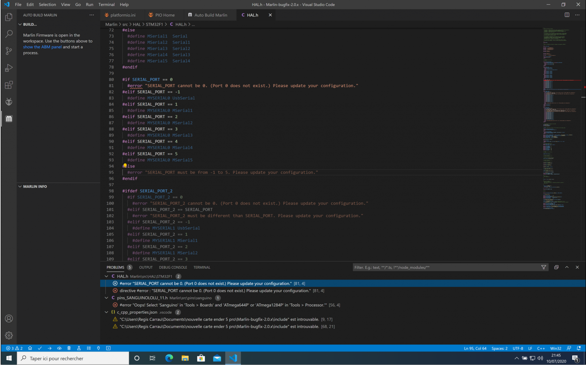

  1. Bonjour . j'ai enfin trouvé mon problème . C'est tout simplement un problème de répertoire de travail . il faut que j'ouvre le projet depuis la page de platformIO et là tout va bien . Merci , pour votre aide
  2. Bonjour , j'ai une erreur Port Serie . je suis sur MacBook pro 2019 , j'ai essaye sur machine virtuel sous Windows 10 avec le même résultat . là je bloque ...???

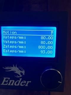

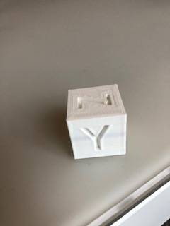

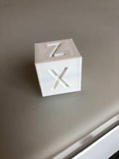

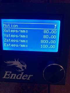

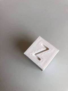

  3. Bonjour tout le monde , Elle est enfin arrivé . Déballage , vérification des serrages ( un petit coup de clé sur tous , c’était nécessaire, montage , mises sous gaines des câbles ( en modélisme c'est la norme ) . test de la planéité du plateau avec une règle métallique , c'est parfait . Test de chacun des axes , ( j'ai trouvé un fil qui ne tenait pas bien dans le connecteur de l'extrudeur, avance par à coup ) , puis Test du nombre de pas / mm de l'extrudeur , avec la méthode prise sur le net , marquage du filament a 120mm de la tête de l'extrudeur , programmation d'une avance de 100 mm de l'extrudeur . mesure du filament restant , calcule du rapport de correction . Et puis , IMPRESSION du cube , et voilà c'est parfait avec précision de 0,2 . la marque noir , c'est le feutre noir sur le filament pour correction du pas de l'extrudeur . Je me lance dans une impression de 4h aujourd'hui , je vais verifier le bed s 'il n'a pas bougé

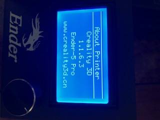

  7. Merci Minioom pour ton retour . Donc , j'ai de grande chance de faire fonctionner l'ender 5 pro avec le BLTOUCH en suivant tes conseils de désactiver certaines fonction . Dommage que la nouvelle carte CM 1.1.5 n'ai pas plus de mémoire et tourne au moins sous 16 bits pour être 100% compatible avec les nouvelles version de Marlin . Connaissez vous une autre carte mére compatible avec l'ender 5 pro en 16 ou 32 bits et plus de mémoire ?
  8. Bonjour Ellionas , J'ai l'impression de me lire , j'ai suivi exactement ton parcours . j'ai reçu le BLTouch , les filaments , manque plus que l'imprimante ender 5 pro qui devrait arriver ces jours çi . Ma grande interrogation c'est la mis a jour du firmware pour le BLtouch . d’après ce que j'ai lu sur plusieurs forum , ça ne semble pas du tout évidant . Creality à mis un nouveau firmware pour monter le bltouch sur l'ender 5 et 5 pro , https://drive.google.com/drive/folders/1HacAquS582O3-JubyO30GOwKaLWX7yg0 2 versions 5T84 et 5T88 , lequel pour Ender 5 pro ? , mais aucun dés deux ne "semble fonctionner" . Ensuite , d’après ce que j'ai lu sur des forums la carte mère 1.1.5 manquerait de mémoire pour installer correctement le BLtouch . Certains ont bidouillé le code Marlin ou TH3D avec plus ou moins de succès . Je n'arrive pas a savoir si cette CM 1.1.5 est une 8 bits 16 ou 32 . Car d’après ce que j'ai toujours lu le passage sous marlin 2.x avec un carte 8 bits n'est pas conseillé , car pas du tout optimisé , et générerait des problèmes lors des impressions . Alors si quelqu'un a réussi à monter un Bltouch avec une CM 1.1.5 avec une Ender 5 pro et qui fonctionne correctement , je pense qu' il fera des heureux en partageant son expérience . Voilà , c'est juste un retour de ce que j'ai lu sur les forum et vu sur youtube , ce n'est pas mon expérience, donc , si vous pouviez confirmer ou pas , j'y verrais plus claire .
