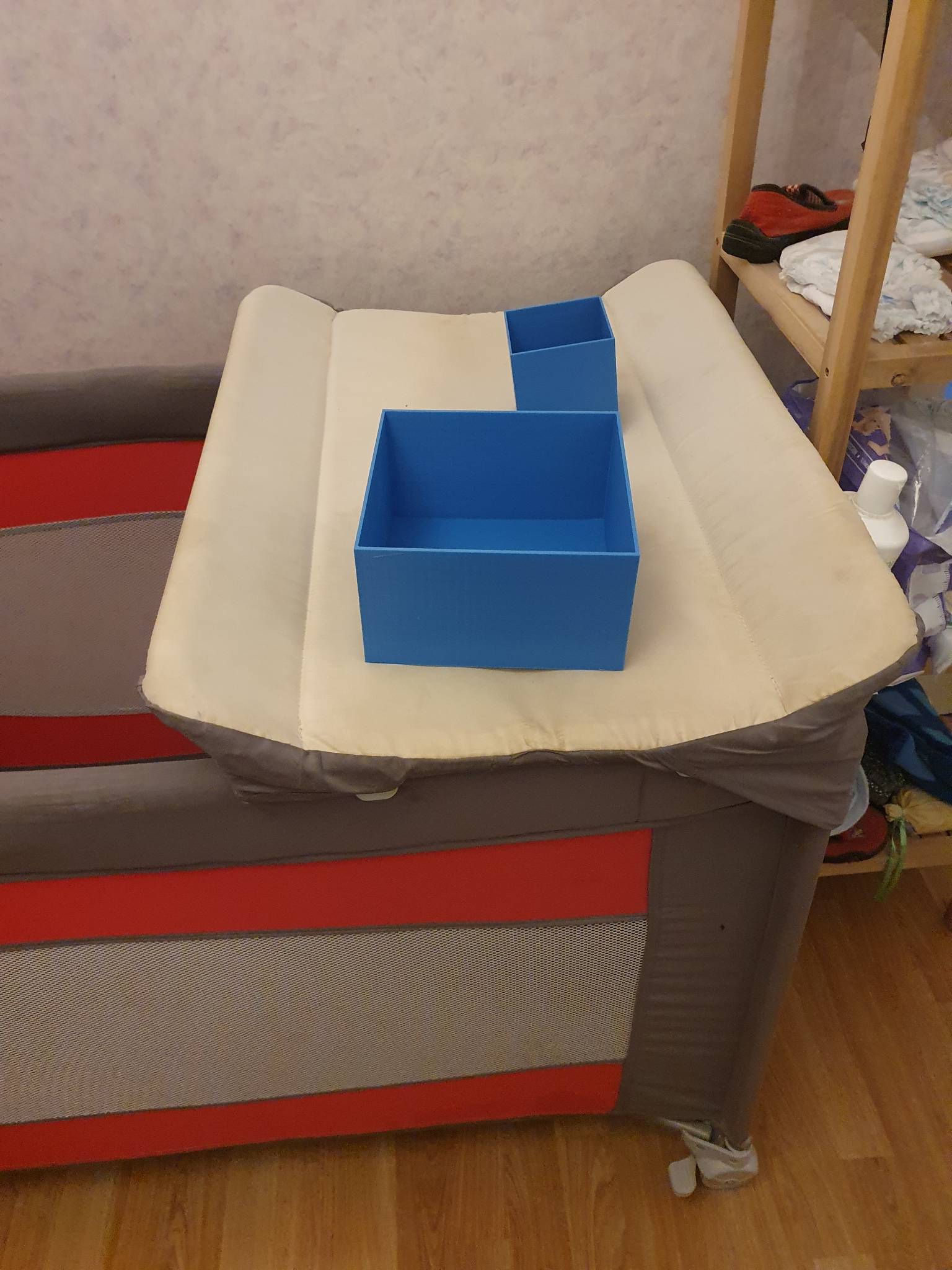

  15. Les couches et la table a langer c'est le matériel professionnel de ma chère et tendre Comme j'avais eu un souci avec une impression depuis la sd j'avais cru quelle était hs ( après avoir lu un truc sur le net )
  16. Merci pour vos conseils l'impression de la grande boite s'est bien passée avec la carte sd et j'en suis ravie je vais réessayer une lithophanie avec laquelle j'ai eu le premier problème d'arrêt d'impression sachant qu'entretemps j'mis le firmware de l'imprimante a jour par l'intermédiaire de cura,une question me vient suite a un commentaire précédent : peut-être mon ordi n'a t il pas les ressources pour l'impression de grosses pièces ? D'ailleurs qu'elle doivent être ces ressources, si quelqu'un sait.... En tout cas merci vous m'avez bien aidé
  17. Merci pour ton expertise Si il n'y a que ça pas grave dans la grande boite il y aura des petites boîtes L'impression depuis la carte sd est en cours
