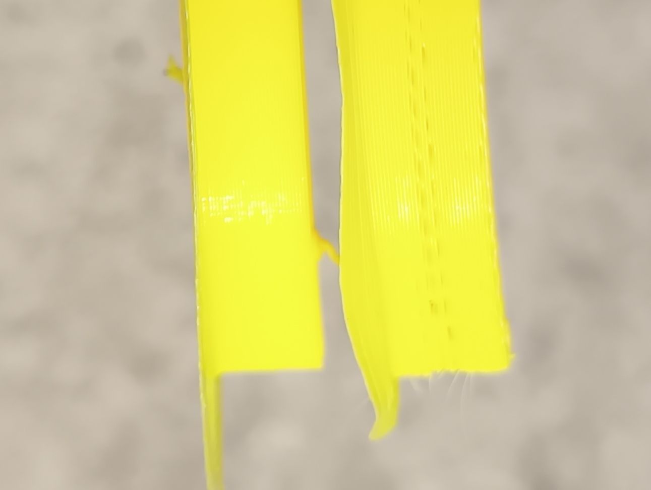

Salut Pour cette imprimante j'utilise anycubicslicer Je n' ai pas changé le réglage de débit. J'ai réussi à imprimer ma pièce mais j'ai un problème de surface sur la partie plate supérieure. Je ferai une photo ce soir -

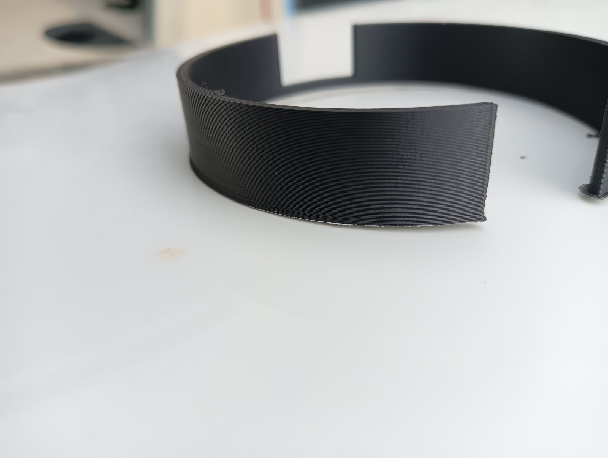

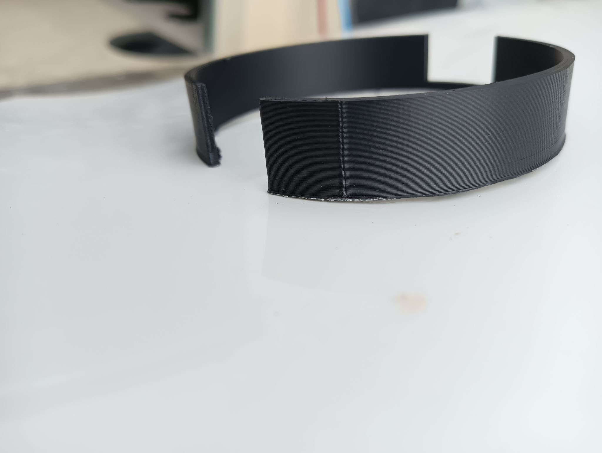

Salut J'ai peut être trouver une solution . - j'ai isoler mon caisson et boucher les fuites d'air possible . - j'ai rajouter une lampe chauffante de terrarium ( 12 € sur Am......) maintenant je monte a 50° dans le caisson et j'ai changer de filament (winkle asa) les 1er test sont OK maintenant je suis entrain d'imprimer mon cache verdict ce soir -

J'ai oublié de préciser l'imprimante est dans un caisson Et vitesse impression 150 mm/s -
problème de warping avec ASA
flowd38 a posté un sujet dans Entraide : Questions/Réponses sur l'impression 3D
Bonjour J'ai des problèmes de warping avec de l'ASA mon imprimante anycubic kobra 2 neo avec plateau PEI La qualité d'impression est bonne température buse : 250 et bed 100 le filament du smartfil asa j'ai essayer avec un radeau et un brim plus large et aussi pastille anti décollement dans CURA le plateau nettoyer . dégraisser et même avec du 3dlac mais ma pièce ce décolle quand même je vous joint une photo de ma pièce la surface sur le bed et fine est ce que vous avez des conseil ? est ce possible que ce soit un problème de filament ? merci d'avance -

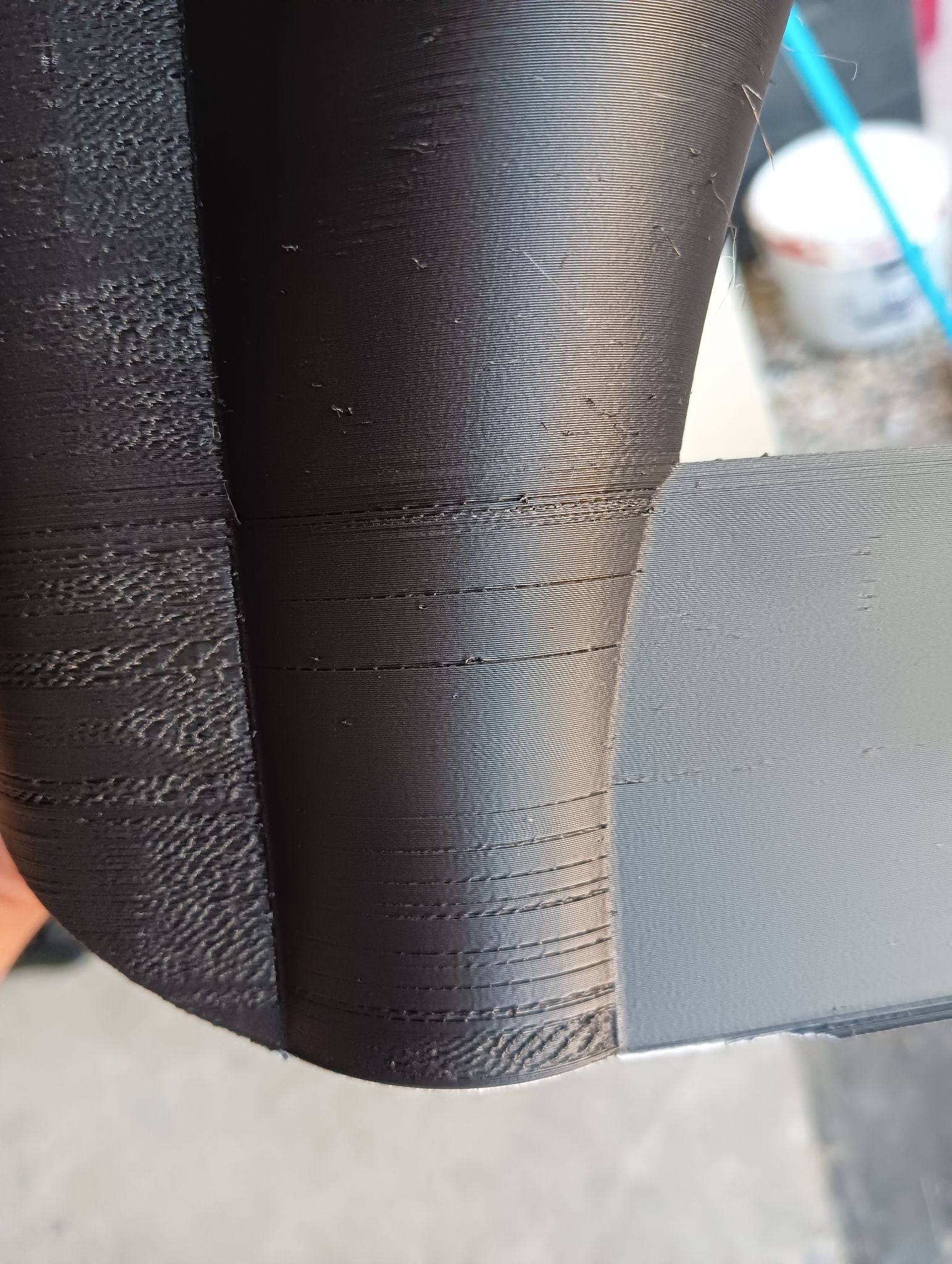

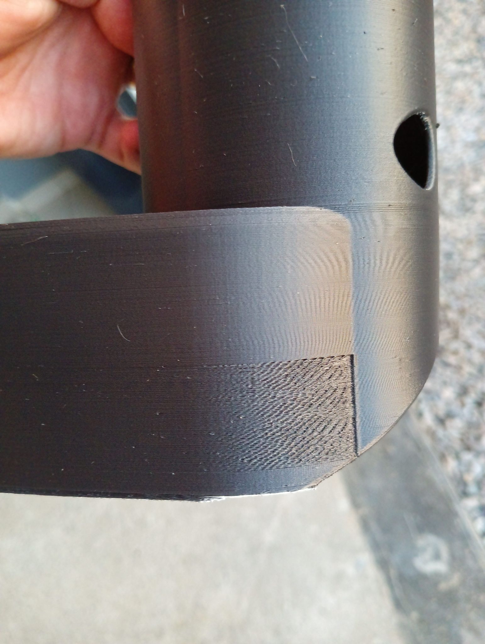

Je pense avoir trouver. J'ai changer le profile par défaut de mon imprimante en passant sur celui de la ender3 qui est proche de conception. A gauche profile ender3 et droite kobra go DeJe pense avoir trouver. J'ai changer le profile par défaut de mon imprimante en passant sur celui de la ender3 qui est proche de conception. A gauche profil Test en ASA il y a juste la couture visible Mais le reste a l'air ok -
bonjour j'ai des défauts d'impression que j'arrive pas a résoudre . mon imprimant kobra go filament winkle asa temp buse 260 et plateau 100 rétraction 3mm a 25 mm/s avant j'avais 6 mm mais toujours le problèmes ( sans ventilation ) j'ai le même problème avec du pla de plusieurs marque différentes voici les photos si quelqu'un a une idée je suis preneur merci d'avance -

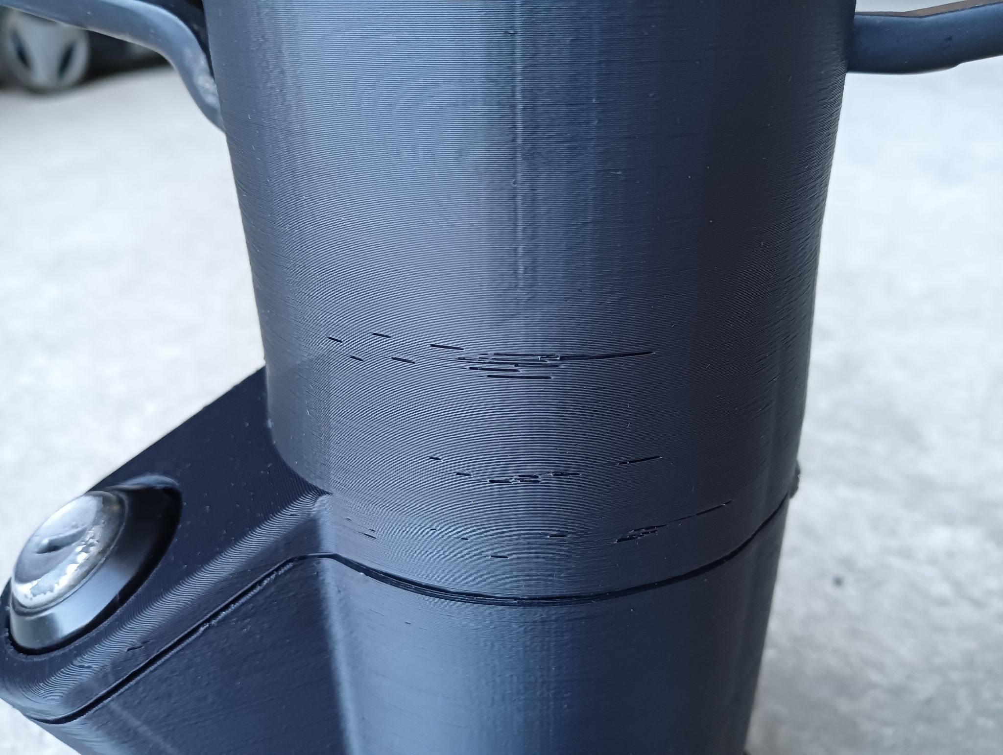

bonjour j'ai imprimer avec du filament winkle asa temp bed 90 et buse 260 j'ai des petit trous dans la pièce ( voir photo ) de quoi peut venir le problème -
