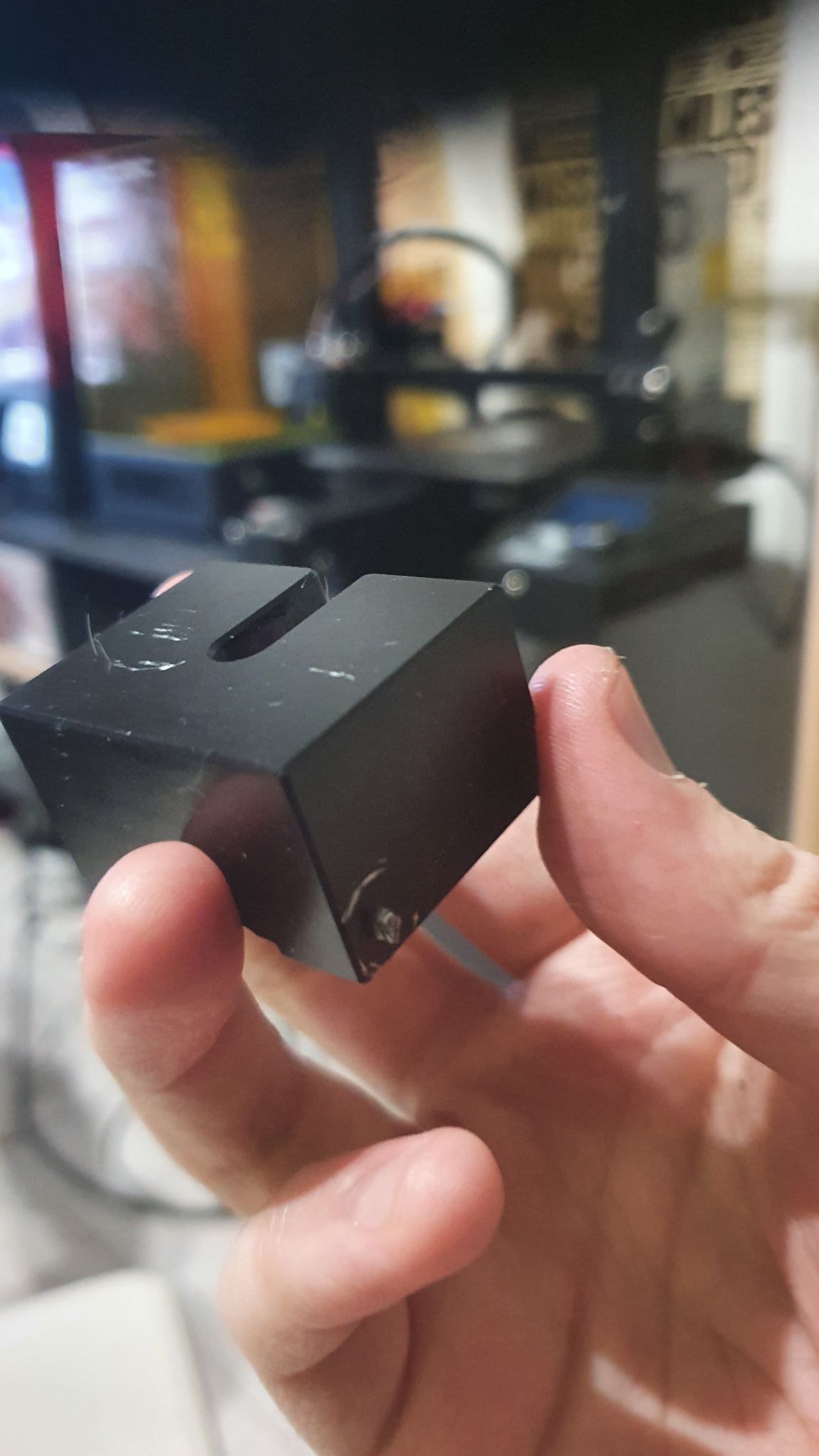

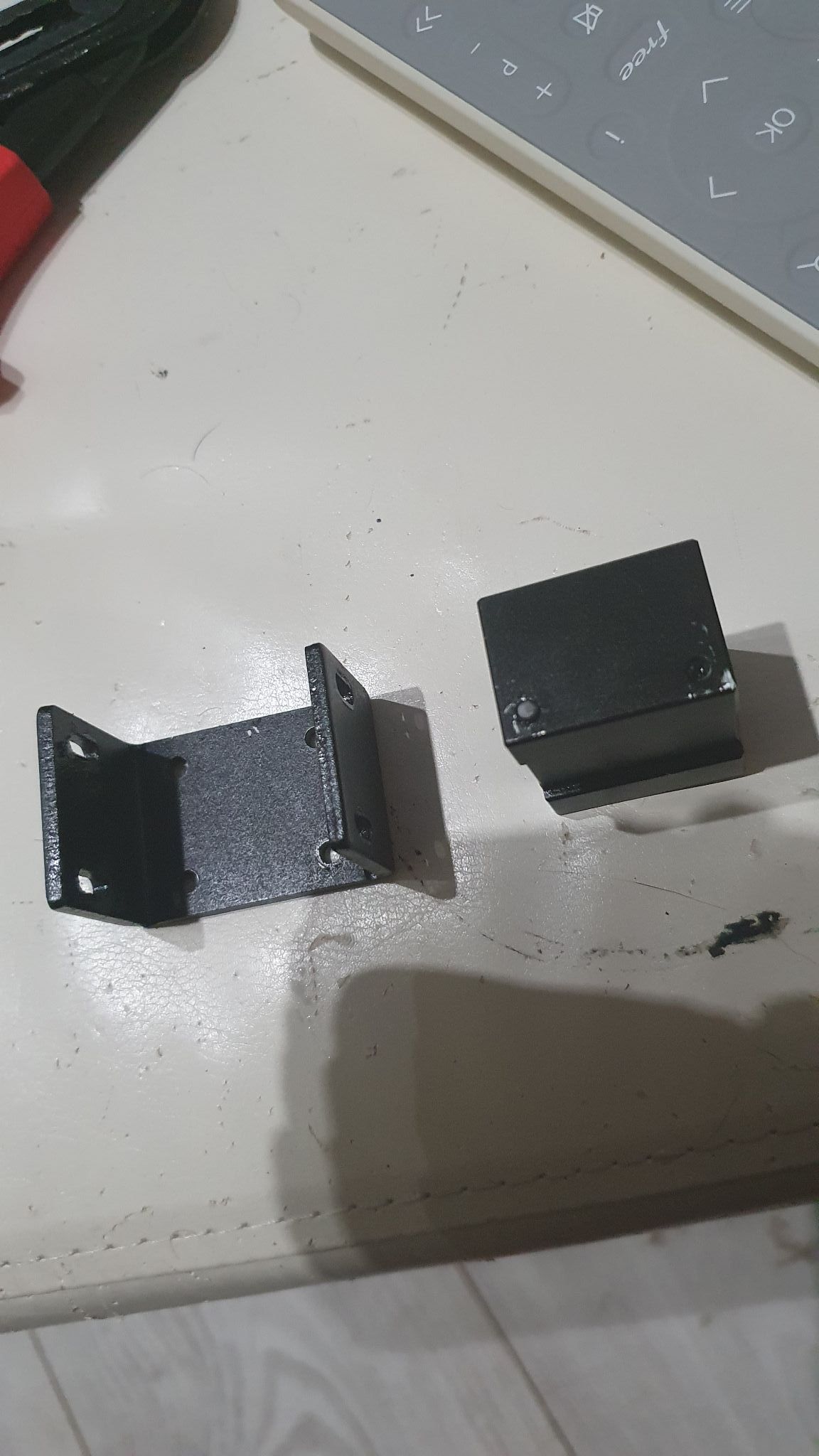

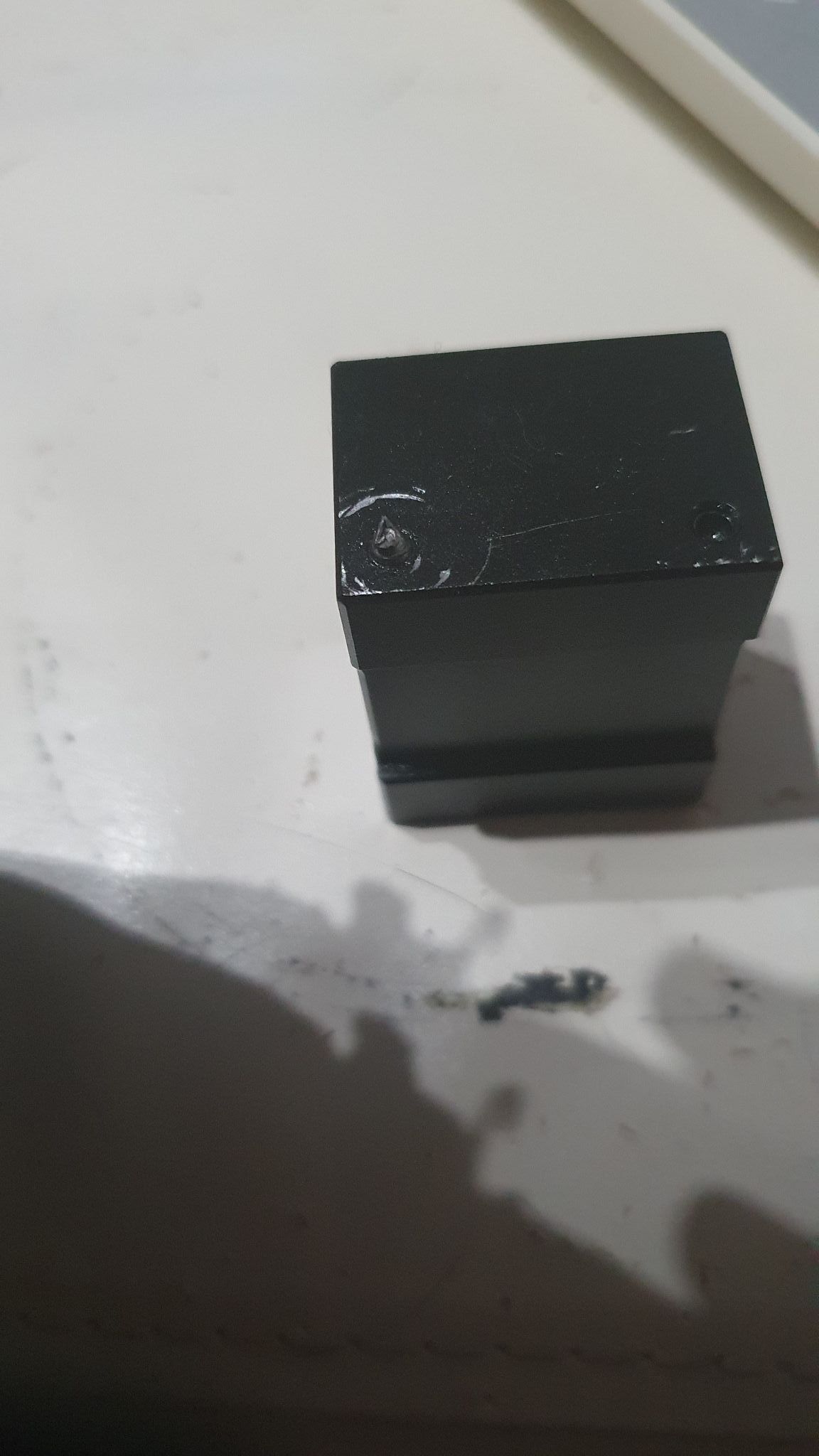

  1. Je reviens sur le forum pour vous apporter la réponse. Creality n'a pas été d'une grande aide : un message pour demander le numéro de commande et puis... plus rien silence radio. Malgré les relances, je suis content de leurs produits mais par contre le sav... pas top ! J'ai demandé à un ami horloger qui m'a délogé ça à coup de perceuse et il m'a refait le trou de vis de la plate-forme. Depuis plus aucun problème, et plus aucune impression raté ou qui retombe dans la resine ! Merci pour votre aide à tous !
  2. Bonjour à tous. Je rencontre un petit problème au niveau de mon plateau : en effet, j'ai deux vis qui se sont cassés à l'intérieur ce qui fait que le plateau ne tiens plus car je ne peu pas resserrer bien les vis. Est-il possible d'enlever des vis cassés comme cela à l'intérieur? Peut-on acheter un nouveau haut de plateau? (Le plateau en lui même n'a pas de problème). Merci d'avance de vos réponses !

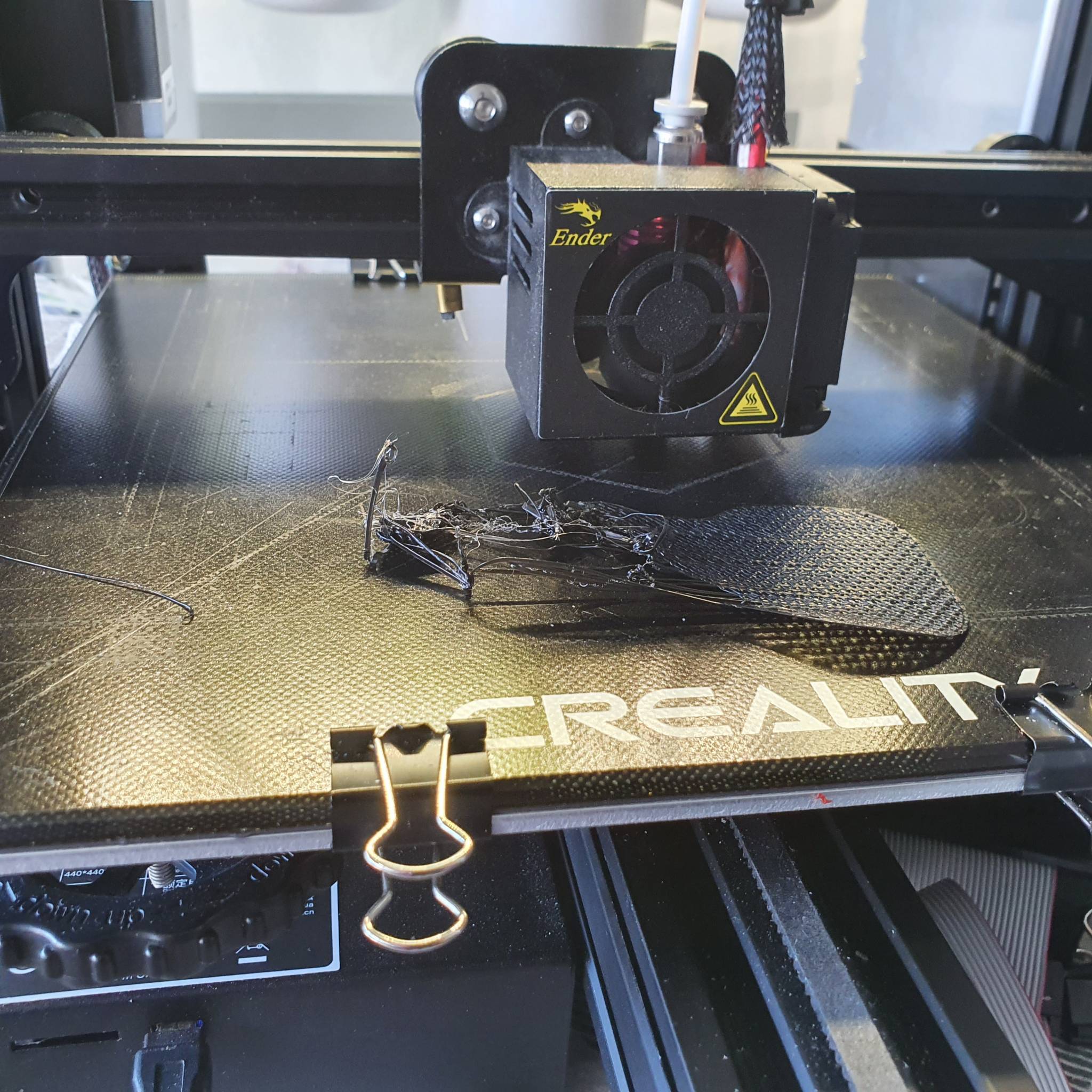

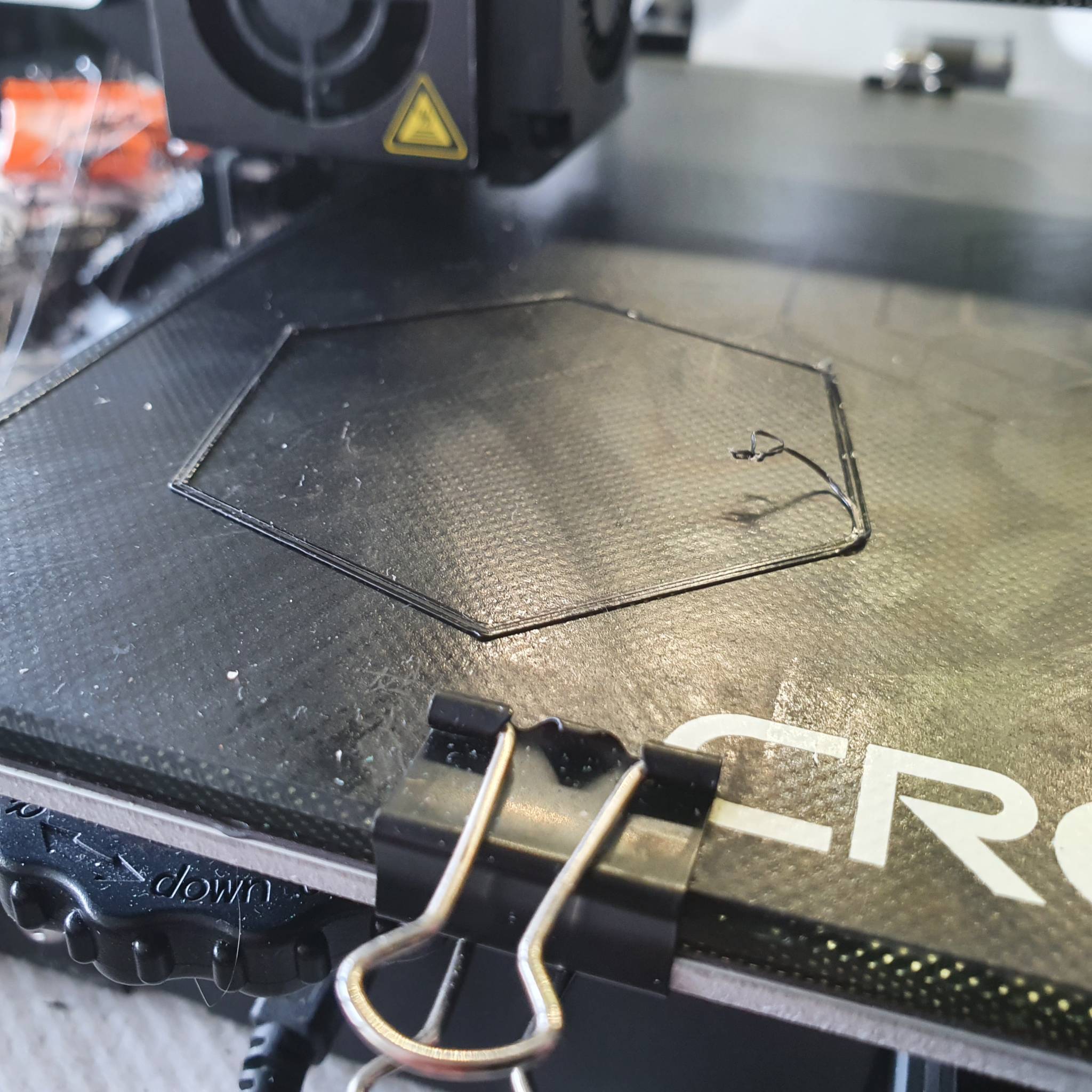

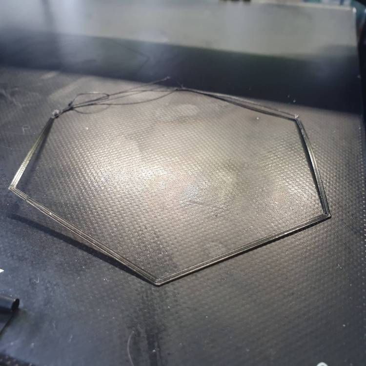

  13. Merci de vos réponses ! Hier j'ai pu imprimer deux pièces sans trop de problème (bonne accroche dès le début sans aucun raft). Néanmoins cette satané pièce de Catane fait de la résistance !!! J'ai nétoyer mon plateau avec de l'alcool ménager. Ça permet une fixation meilleure en effet de la pièce et j'arrive à avoir quelque chose de potable mais le problème du filament qui se lève au debut de chaque ligne d'impression subsiste même en enlevant le filament au debut de l'impression. Concernant mon Extruder, je suis actuellement à 93 steps/mm et dans cura mon extraction est réglé de base sur 3mm. Concernant mon start Gcode, je ne l'ai pas modifié ni dans cura ni dans octoprint. Donc en soit... c'est celui de base pour une impression ! Après si vous voulez plus d'informations : je chauffe mon pla+ à 210 avec plateau à 60 (j'ai essayé de baisser la temperature du plateau ça a fait le même resultat), je suis à une premiere couche à une vitesse de 20mm/s puis ensuite 40mm/s sur la suite de la pièce. voilà une photo du "début" de résultat sur les premières lignes (il était bien collé au plateau c'est moi qui l'ai décollé pour pouvoir mieux vous montrer le petit fil qui remonte au premier contact sur chaque extrémité. Et c'est toujours 1 ou 2 cm et après tout se recolle bien ensuite sur la structure).
  14. Bonjour à toi ! Merci de ta réponse. J'ai meme mieux voici une vidéo. Au début tout est OK et dès que la buse part vers la surface d'impression il y a un petit fil qui remonte (début de l'impression de mon Raft), qui sur des piexez techniques fait un ratage complet a coup sur. De plus dès que la buse fait une réfraction pour acceder à une autre zone du plateau, à chaque premier contact avec celui ci j'y ai le droit. Merci d'avance pour ton aide précieuse j'en suis sur (... et je début donc soyez indulgent si l'erreur est minime ! ^^') Photo de la "pièce" après le gros et magnifique ratage sur le raft due à cette remonté en début. Bizarre car la suite tout se fixe bien ensuite sur le plateau et suit le bon tracé. Il n'y a au debut de chaque remonté descente de la buse. Et j'ai essayé aussi avec un autre PLA (blanc) mais même résultat. 20200521_110448_1.mp4 20200521_110448_1.mp4
