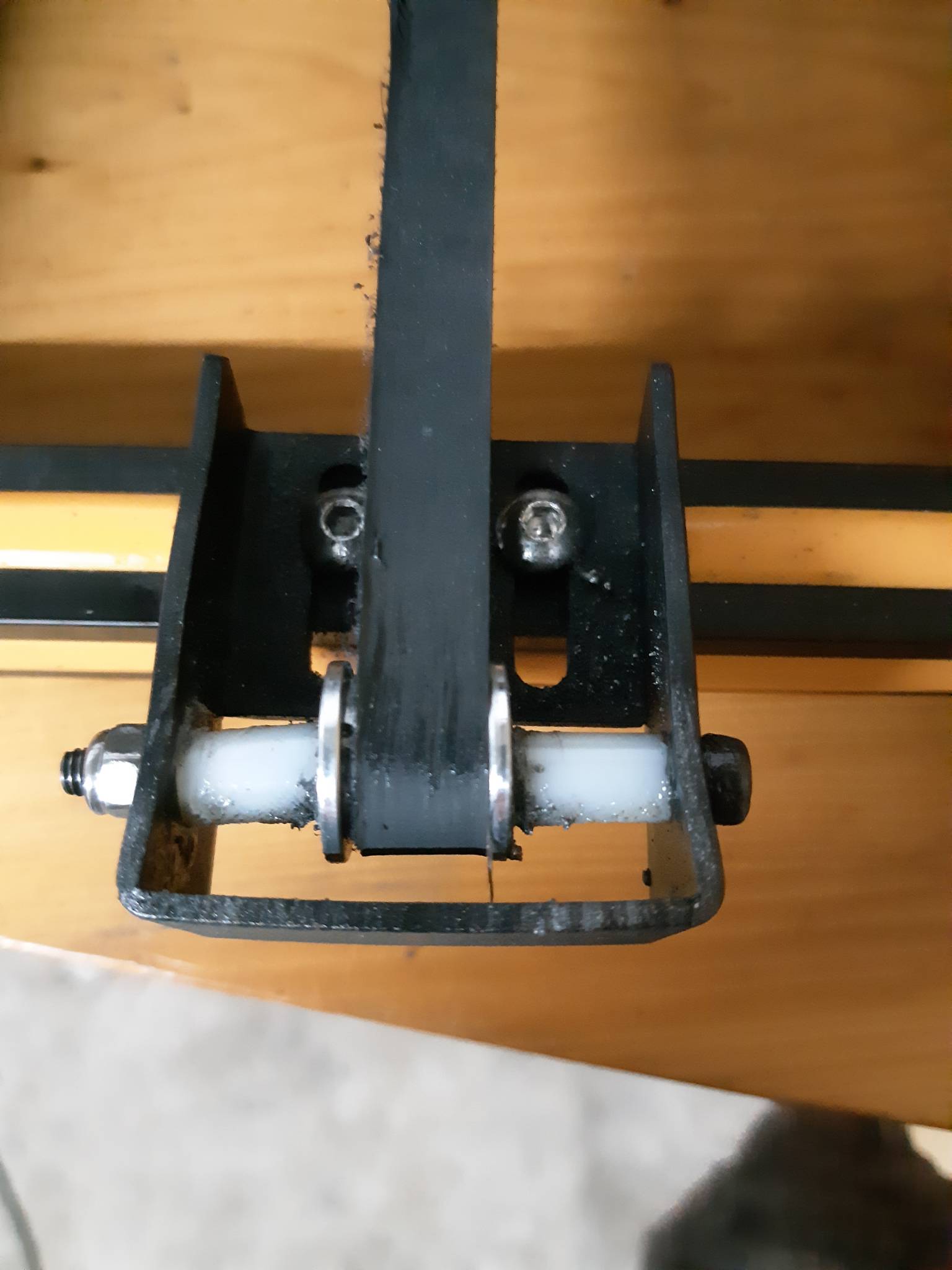

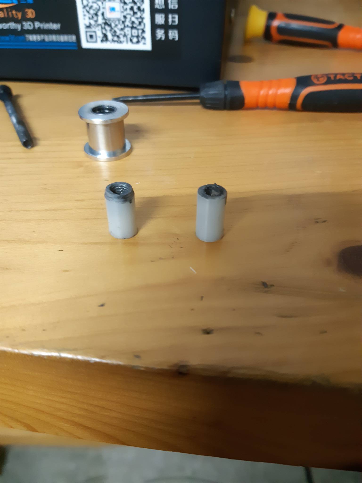

  1. J'ai une Creality3D CR - 10S4 J'en ai déduit qu'il y avait des roulements à billes dedans car en les démontant, j'ai eu des petites billes ainsi que des petits bouts de métal cassés. Après même si ils ne sont pas essentiel au fonctionnement ou que je me suis trompé et que ça ne sert pas à ca, j'ai un des deux tubes qui s'est tordu et du coup en ayant tout réinstallé, ça coulisse pas fluidement et j'ai peur que ça se casse encore plus. Je sais pas si je devrai les enlever et laisser que la vis/ juste passer un tube à l'intérieur...
  2. Rebonjour ! Tout d'abord merci pour vos réponses. Titi78, je ne suis pas sûr d'avoir bien compris ce que tu me dit de faire. Mais sinon oui, c'était certainement trop serré. Merci pour tes liens François. Ca m'a tout l'air d'être la bonne pièce mais sur les photos je ne comprend pas où cela se fixe. Les deux ont l'air d'aller en bout d'un côté de l'imprimante (?), ce qui ne vas pas pour la mienne où cela se fixe au milieu de l'avant. Sinon fdorful merci pour ta réponse mais j'ai précisé que c'était les roulements à bille à l'intérieur des tubes blancs qui étaient cassés, pas la partie en métal.
  3. Bonjour, Lors de ma dernière impression, les roulements à bille qui permettent à la courroie de tourner ont littéralement explosés. J'aimerais les changer mais je ne connais pas le nom exact de la pièce et je ne la trouve pas sur les sites de pièces détachées. (je parle des deux petits tubes blancs, cf photos) Merci d'avance pour vos réponses, Cordialement, J
