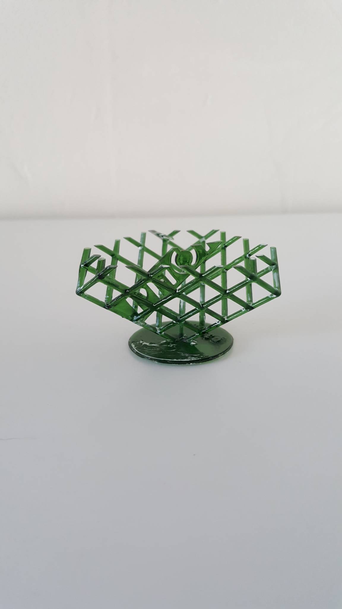

Merci pour l'info MrChatouille. J'ai refait mon impression du cube de base Photon et cette fois, il est sorti nickel !! Bien content !! J'ai d'autres soucis pour les impressions, c'est un autre fil . Merci pour votre aide. Rémy -

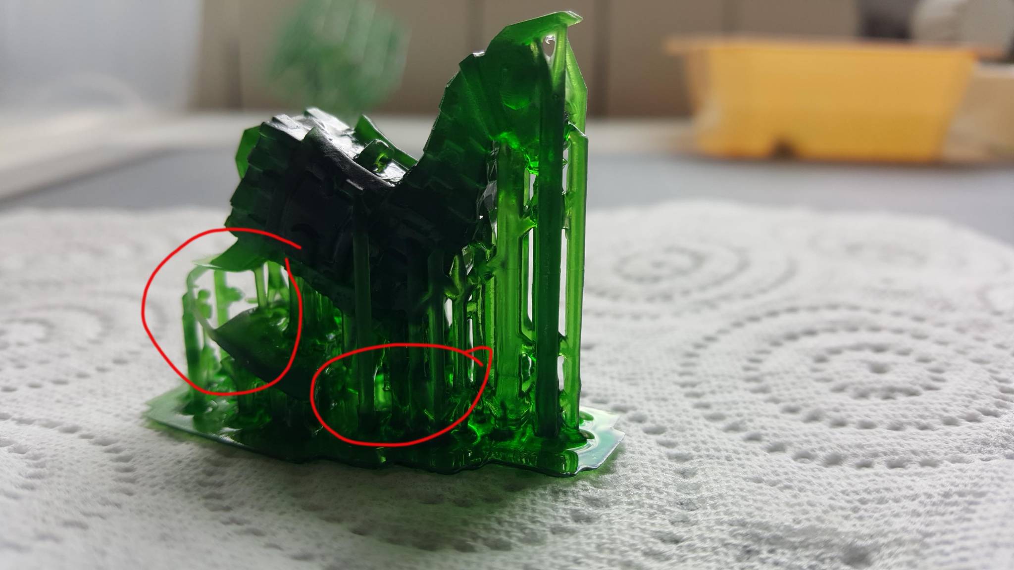

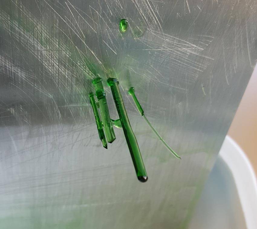

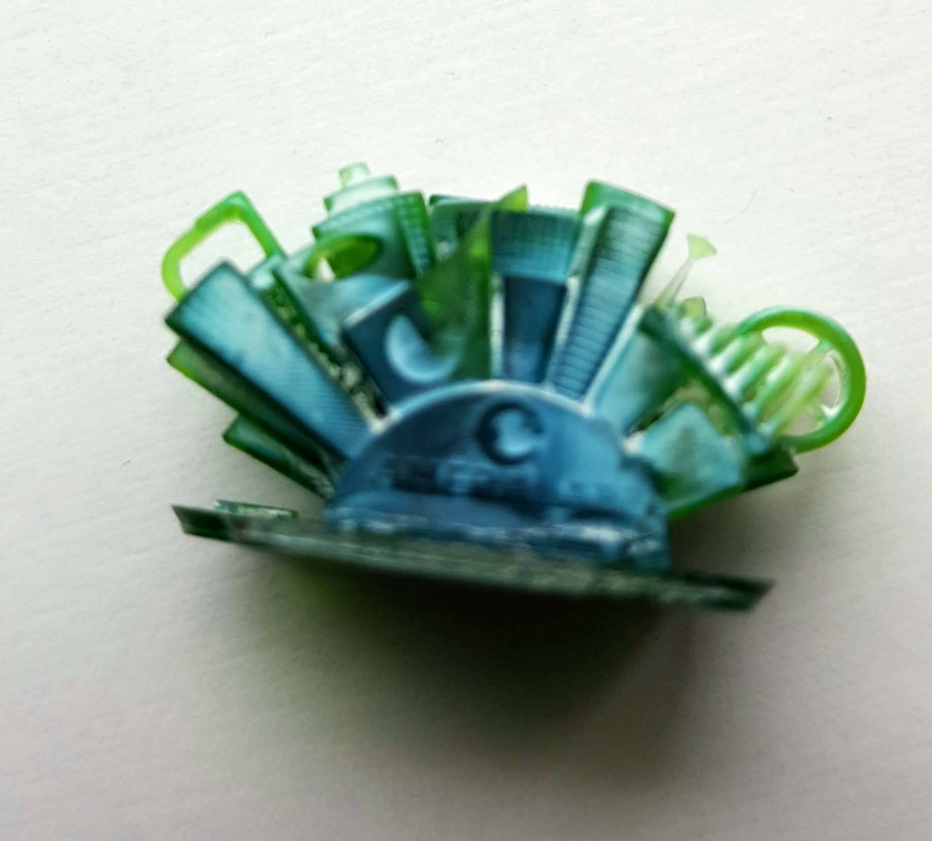

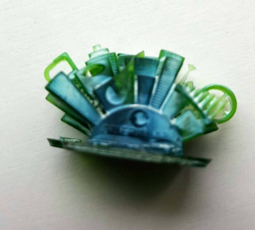

J'ai refait mon essai et c'est mieux sans être bon (" Essaie encore, échoue encore, échoue mieux"- S. Becket). j'ai besoin de votre expertise; J'ai fait deux essais avec des inclinaisons une fois vers l'avant et une fois vers l'arrière mais le défaut est toujours le même, donc ce n'est pas en cause. Il me manque deux parties de l'impression, toujours au même endroit, celle en rouge sur les photos, qu'elle que soit le sens de l'inclinaison. Est-ce un manque de supports ? je n'ai même pas de place pour en rajouter . En suivant les conseils trouvés sur le forum, je prépare la pièce sur Chtubox et intègre les supports avec les valeurs par défauts puis je slice sur PhotonWorks. Je fournis les photos pour vos avis et à tout hasard le fichier PWS... merci à vous. PS: Pleinair37: mes essais étaient déjà faits et je n'avais pas encore lu votre message, je n'ai pas encore pu intégrer votre conseil pour élargir les bases. je le ferais pour les prochains. _Llama_Chitubox3.stl
Merci à vous. @pascal@91: merci pour le lien. j'ai visionné, toujours le même mystère du "pourquoi là et pas ici" des expérimentés..... Sans doute la réponse de Curlybis: l'expérience. .. J'ai eu des résultats montré dans les phots jointes avec des fichiers formatés et validés par chitubox puis PhotonWorks ; Les réglages sont généralemnt ceux par défaut. D'où vient: l'absence de génération de forme (Un mauvais contact avec la base ?) ? et la formation d'un film collé à la FEP ? Merci de votre aide.

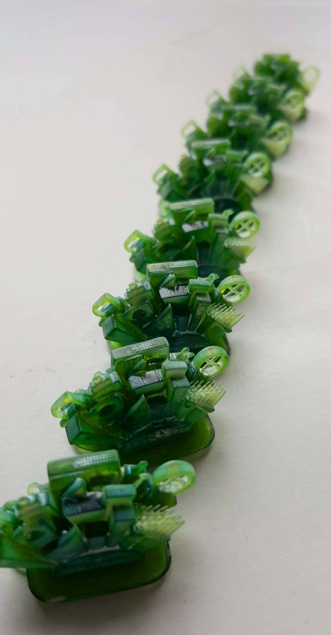

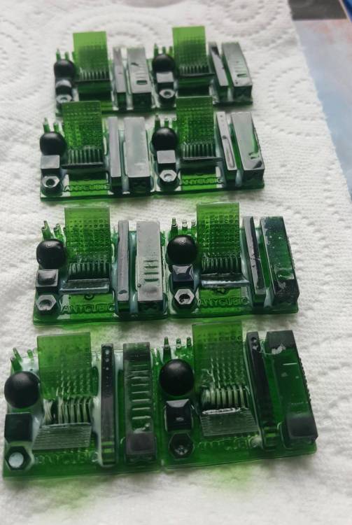

Salut , Oui, tout les modèles ont l'air équivalent et plutôt bon. Je fichier était bien le R_E_R_F fourni, avec les valeurs par défaut. J'ai aussi testé le Ameralabs dont tu m'avais fourni le lien. Ils m'ont aussi l'air bons sans différences notables du n°1 au n°7. J'ai mis les photos du n°5 mais ils me semblent tous équivalents, de visu. J'ai un petit problème de nettoyage des gravures et j'attends mon système à ultra-sons venant des chinois... Je serai tenté de dire que la machine est plutôt bien programmée et que les problèmes viendraient de mes paramètres et des slicers; Je fais la préparation sur Chitubox ainsi que les supports et je slice sur PhotonWorks. De toutes façon il n'y a pas le choix, Chitubox ne fournit pas les fichiers en pws de PhotonS. J'ai vu un site qui l'explique et la FAQ de Chitubox débordent d'appels pour qu'il intègre le format pws. mais celui-ci est propriétaire de Anycubic et il ne partage pas. Je vais retenter des tests basiques ce week-end pour voir l'évolution. Du genre, cage de Photon avec valeurs par défaut et peut-être un petit fichier perso pour tester. les photos sont énormes. Il y a un truc sur le site pour en faire des formats légers ? A bientôt -

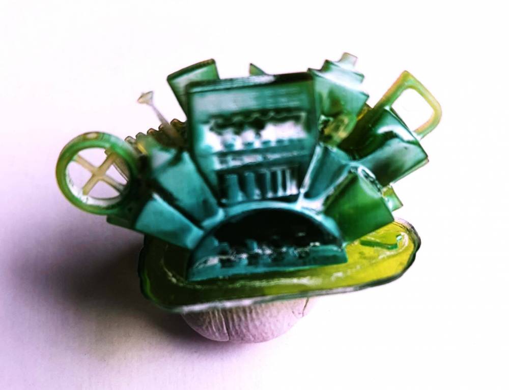

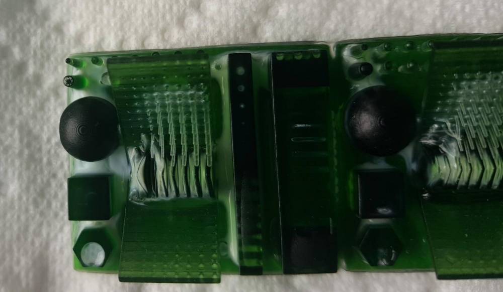

Super Mr Chatouille. J'ai fait le test avant d'avoir ta réponse. je te poste les photos résultats qui sont fait avec les réglages par défaut de PhotonWorkshop. La finesse semble au rendz-vous avec un défaut récurent sur toutes les plages, sur la photo C. je vais essayer de paramétrer mes essais avec Chitubox et re-essayer. J'ai téléchargé ton test de Thinggiverse . La doc de calibration semble très étayée. D'après tes essais, le "trop" est comme le "pas assez". Bouilli à moins de 6 et pas terrible à 8. A bientôt et merci encore. J'ai le sentiment que la gravure 3D est un long chemin semé d’embûches... -

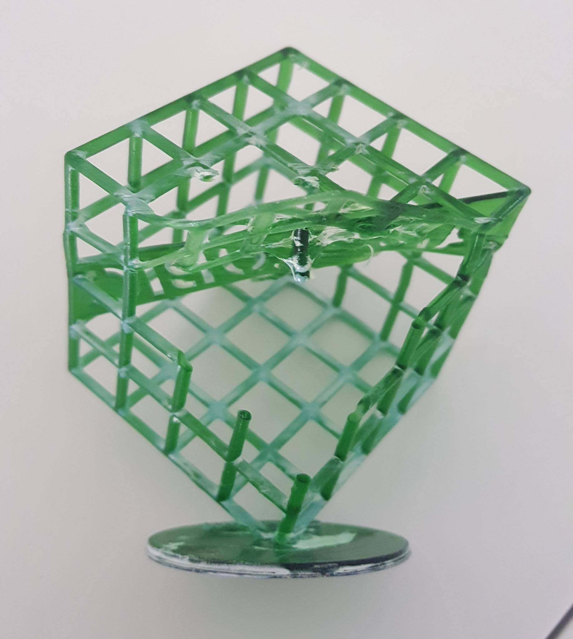

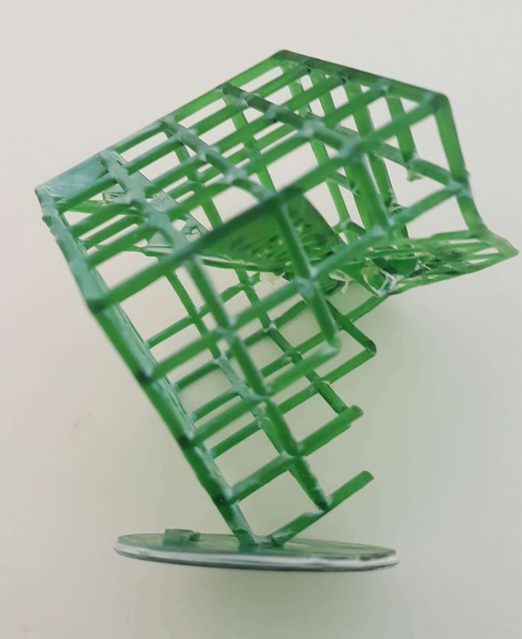

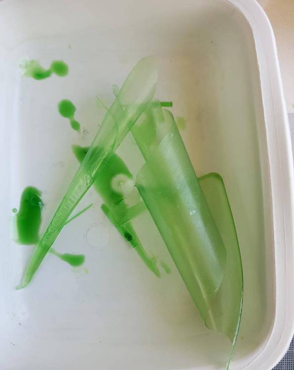

Deuxième essai, deuxième échec... Je deviens adepte de Samuel Becket et son célèbre "Déjà essayé, déjà échoué. Peu importe, essaie encore, échoue encore, échoue mieux"... Voir les photos... Ici, j'ai un doute et besoin de votre expérience. Je n'étais pas présent à la fin de l'impression et ne suis rentré voir les résultats qu'une heure après. Est-il possible que la sculpture s'affaisse d'elle-même faute d'une insolation UV rapide ? merci à vous. -
