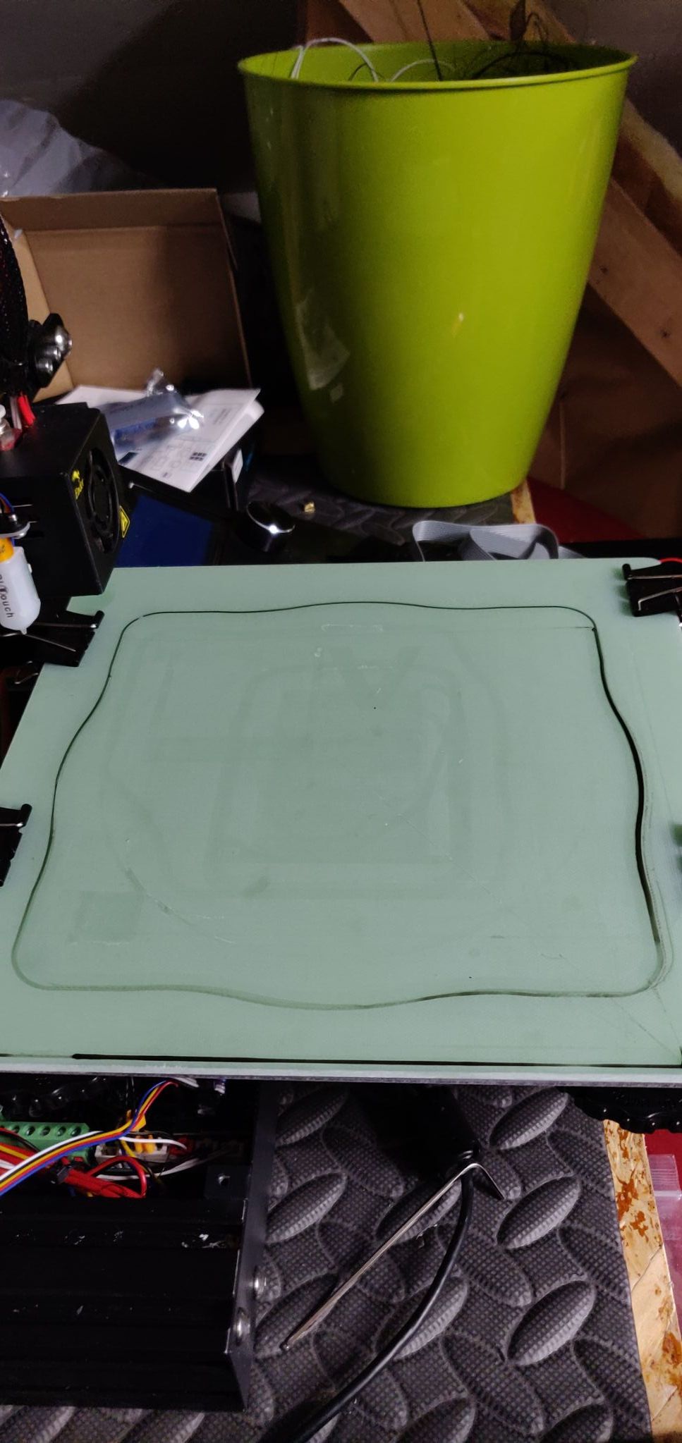

  1. Merci pour votre aide à tous les deux. Je test et je vous redis. Ca ne fonctionne pas. Je vais faire une petite pause dans les tests. Je fatigue :(. Merci pour votre aide. Je relancerai le sujet quand je vais refaire des tests.
  2. Ah oui, je suis surement à coté de la plaque :). Je viens de faire le test. Je fais un auto-home puis je met mon axe z à 0 via le menu. Par contre, je vais dans le menu motion puis z-offset mais quand je modifie la valeur la buse ne bouge pas. Je dois louper un truc.
  3. Je viens de refaire le niveau de mon plateau. Pour régler le plateau. Je fais un auto-home puis je descend l'axe Z et je débloque les stappers et fait mon niveau comme avant. La valeur que j'ai récupérer de l'axe 7 je l'additionne à celle du offset puis je fais un store setting. Je refais un auto-home puis rebouge l'axe z de 1mm et le remet à 0 pour voir si mon offset est bon. J'éteins mon impirimante. Je retourne vérifier mon offset et il est la bonne valeur. Par contre, quand je refais un auto-home puis descend de 1mm et remet à 0 pour vérifier. Là c'est plus bon soit la buse est trop basse ou trop haute. Je devrais retomber sur la même chose? J'ai la bonne méthode pour revérifier le offset? J'ai l'impression qu'il se recalibre mal après l'extinction.
  4. Je viens de faire la les commandes G28 ; G29 ; M500 depuis mon octoprint puis ajouteélog_octoprint.txt le code M420 S1 ; BLTouch Ma configuration de cura au lancement => configuration_cura.txt Les logs octoprint depuis le lancement des commandes manuellement puis l'impression => log_octoprint La photo de l'impression => IMG_20201222_182951.jpg J'ai toujours le même problème . configuration_cura.txt
  5. Merci pour votre réponse. J'ai une carte v1.1.4. J'avais tester cette version de firmware qui permet de lancer en manuel sur l'imprimante un nivellement et l'enregistrer dans l'imprimante et après lancer votre code avec cura qui permet de ne pas relancer le nivellement à chaque lancement d'impression. Il avait l'air sympa ce firmware mais j'avais le même problème. le firmware : https://www.danbp.org/p/en/node/136 Je lance mes impressions à partir d'un octoprint. J'aurais pas du enlever le condensateur? Ça pose un problème? Je n'arrive vraiment pas à comprendre d’où vient le problème .
  6. Bonjour, J'ai acheté le kit officiel BL touch de chez creality. L'installation du firmware c'est passée correctement. La version du firmware installée : https://www.creality.com/fr/download => Ender-3 Pro 1.1.6bltouch V3.1 latest firmware.rar . J'ai lancé un auto-home. Qui a fonctionné. J'ai réglé le z-offset avec une feuille puis ajouter le code cura. J'ai aussi supprimer le condensateur c7. J'ai lancé une impression de test. Le Bl touch fait bien un scan du plateau. Le filament se dépose bien sur certaines parties du plateau mais à certain endroit la buse écrase le plateau. Comme-ci le bltouch avait mal fait la calibration du plateau. Merci d'avance pour votre aide.
