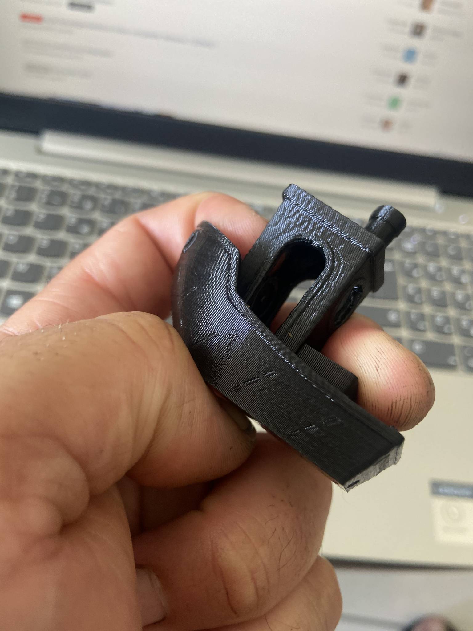

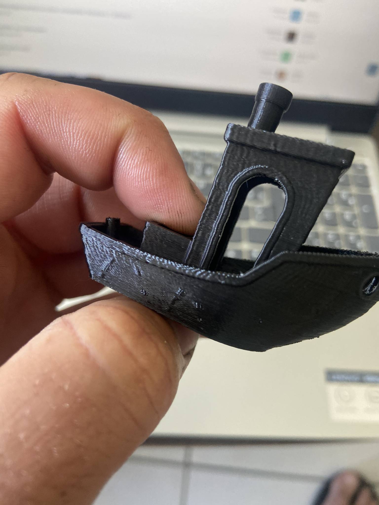

    Défaut d’impression
    C’est dans le menu Remplissage, il faut décocher « imprimer le remplissage avant la paroi »
  2. Pierremael
    Défaut d’impression
    Ok, je vais en faire une pour voir. y a t’il un model de tour à privilégier? Y en a tellement de différentes... j’en avais déjà fait une il y a quelques temps mais les différences de températures n’étaient pas vraiment flagrantes merci
  3. Pierremael
    Défaut d’impression
    Merci d’avoir répondu, je tenterais une température un peu plus élevée pour voir, j’ai réussi à améliorer un petit peu en demandant à Cura d’imprimer les bordures avant le remplissage comme je l’ai vu sur un autre sujet du forum. merci. Bonne soirée
  4. Bonjour à tous. j’ai un petit défaut sur la plupart de mes impressions que je n’arrive pas à comprendre, je vous le montre sur les photos, sur la coque du benchy par exemple ça se voit bien pour info c’est une anet A8 que j’ai améliorée en AM8, les résultats sont très bons à part ce petit défaut... le PLA est de marque ICE imprimé à 195°
