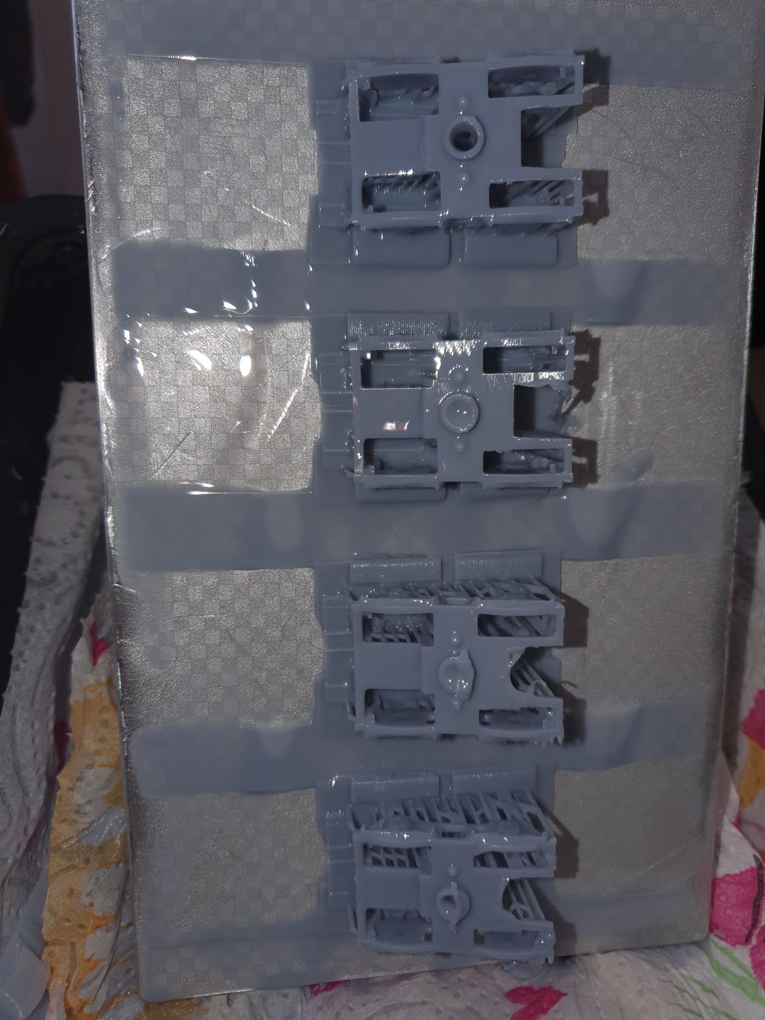

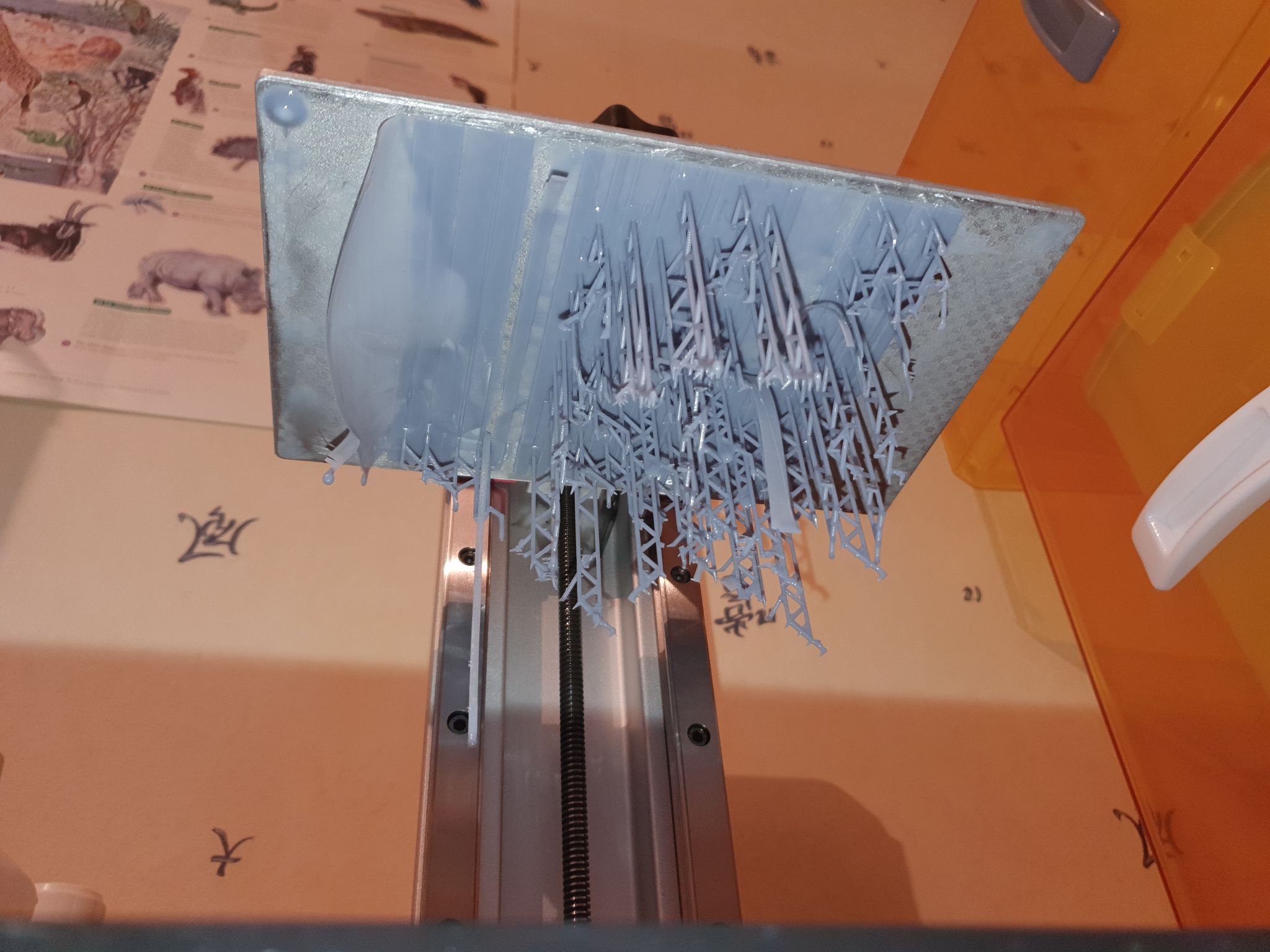

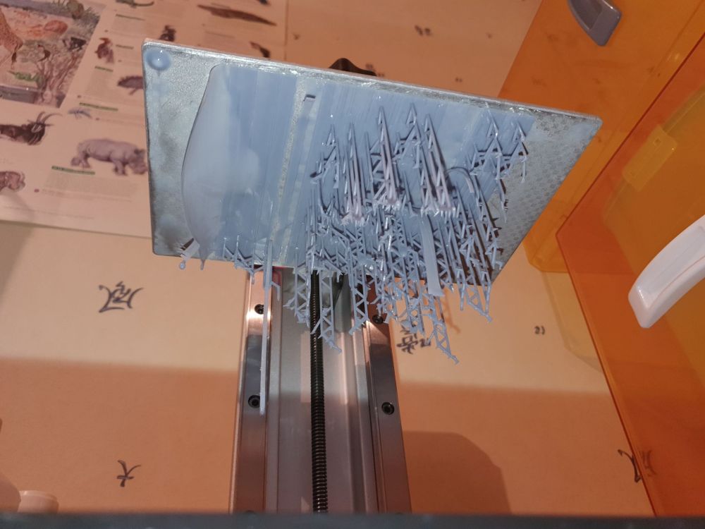

Bonjour, après changement écran, installation protection d'écran, nouveau fep? Réglage du Z, 2 très belles impressions puis à nouveau problèmes. Impressions non finies, qui coulent et pleins de choses. Voir photos . A l'aide svp

Nouveau problème ; Très mauvaises impressions, wagons déformés et supports très souples. En nettoyant mon Fep, j'ai trouvé la résine assez chaude, ??? Voi il quelques photos pour vous montrer.je ne pense pas avoir touché aux réglages de ma machine. -

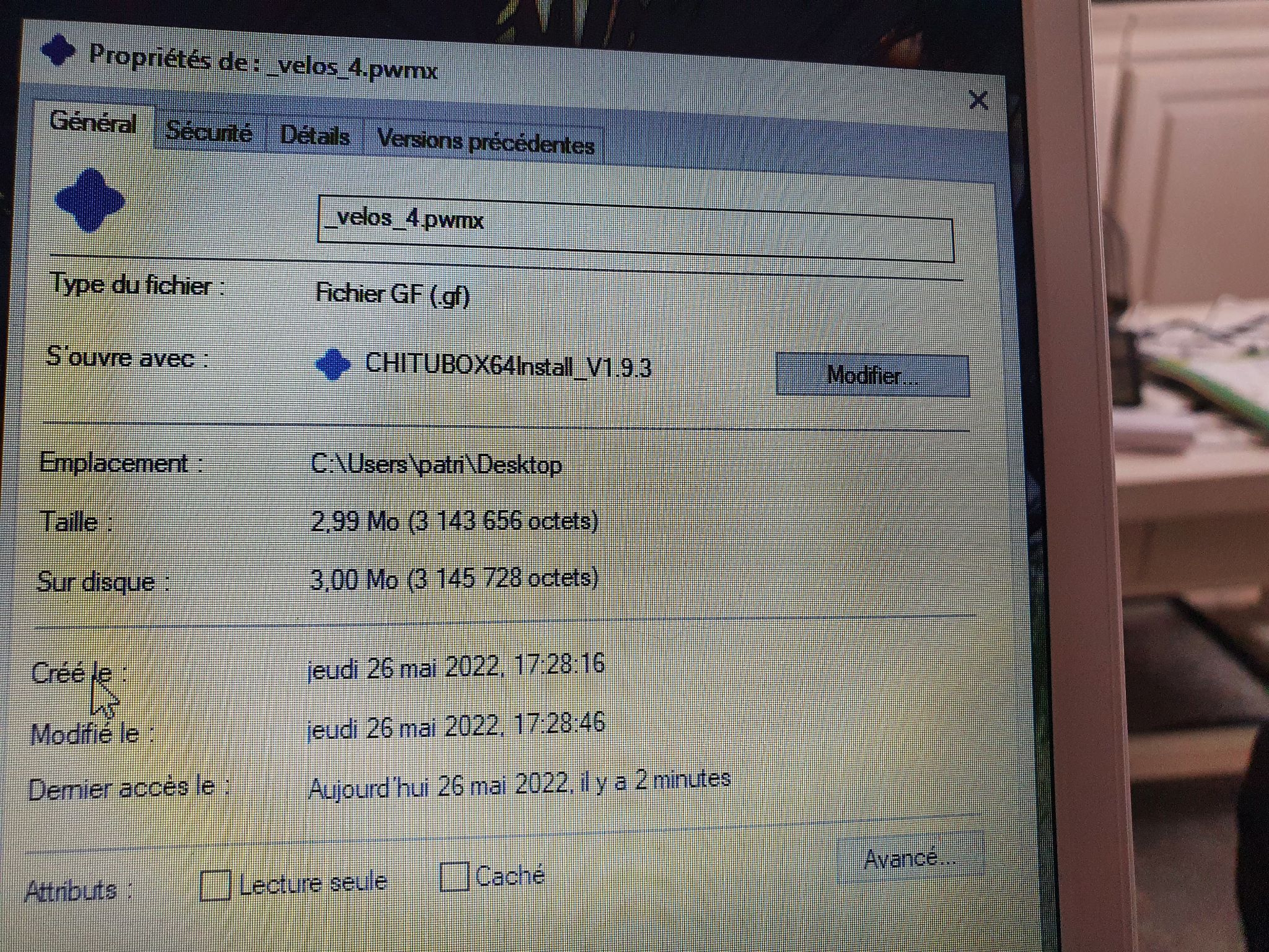

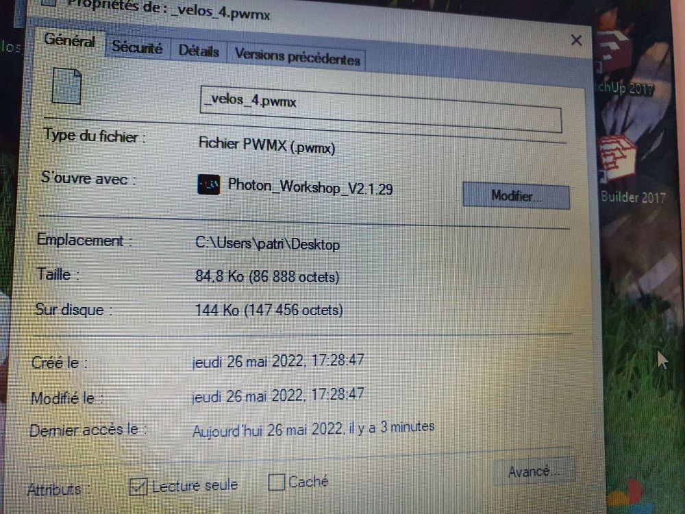

bon je viens de faire un essai en changeant a nouveau de machine, j'aipris la photon et là aussi le formatage final se fait tres vite, mais ensuite le fichier se note en photon sclicer et pwmx au dessus alors que je travaille sur chitubox et sur l'imprimante , rien ne s'affiche!! bon je vais voir si malgré le manque de photo sur le fichier de la clé USB cela va imprimer!! en tous les cas , je te remercie de m'avoir écouter, dans mon coin, pas grand mode de connu pour échanger et parler des problèmes que l'on peut avoir; encore merci, bonne soirée Patjo -

oui j'essaye. a ce moment, le format s'est fait au bout d'une minute , m'affiche en pwmx puis en photon sclicer alors que je travaille sur chitu! et toujours pareil sur l'imprimante, le titre s'affiche mais pas la photo qui doit s'imprimer. par contre le fichier dépasse les 9 MO, alors comment je peux te le faire passer? . -

oui, c'est bien la mono X que j'ai!. depuis tout a l'heure, j'ai tout planté je crois, j'ai essayé avec chitubox, lychee, photonworkshop et là je suis un peu beaucoup pommé; normalement le test était en pwmx mais avant hier, j'avais réussi je crois a enregistrer en pwmx . là, quand j'essaye de faire un fichier en pmwx, il y a 0 octet; par contre dans chitubox, une fois le fichier écrit, faut il qu'il fasse un changement de format en bas de l'écran: il y a une barre sur mon ordi qui n'avance pas!! es ce a cause de cela? -

Encore merci. Lorsque j'enregistre mon fichier en anycubic , sur le bureau, j'entrevois les dessins des impressions. Je les passe alors sur mon usb et les charge sur l imprimante. Là , toujours oareil: le titre et le format. Pas plus . Y a rt'il un risque à essayer d'imprimer? Svp Merci Pascal, je suis en 1.9.3 et le problème reste le même.! Je ne comprends pas bien ce qu'il se passe. Surtout que avec workshop, cela fonctionne. -
