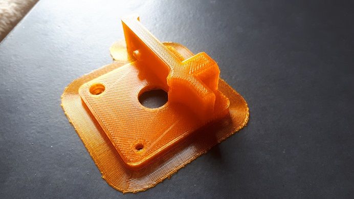

Bonjour tout le monde, J'ai fait de nouveaux tests: -Plateau 70°C -Vitesse 80% -Sans laque -Avec une marge pour le radeau de 10mm autour de l'impression Désolé je n'ai pas encore décollé complètement les radeaux. On peut voir qu'il y a moins de warping, ce ne sont que les extrémités qui rebiquent légèrement (nouvelle impression à gauche bien sûr). Apparemment, d'après vous se serait un problème d'éloignement par rapport au plateau. J'avoue que c'est un paramètre qu'il m'est difficile de régler car ça se fait beaucoup au ressenti. Les tutos que j'ai lu par rapport à ça indiquent de passer une feuille sous la buse pour étalonner l'épaisseur, la feuille doit gratter légèrement à son retrait... ça dépend de l'épaisseur de la feuille utilisée et de sa densité. J'avoue que ce protocole ne m'a jamais inspiré confiance d'où le "Là, manifestement ta première couche est trop loin du plateau": Avez-vous une autre technique? "Quand tu règles le plateau tu montes bien la tête avant de la valeur de l'épaisseur de ta feuille ou de ta cale ?" Là, je suis désolé mais je ne comprends pas. Ce qui me fait plaisir car ça veut dire qu'il y a quelque chose que je ne sais pas et fait mal. Il y a donc un double réglage à faire, avec une feuille ET une cale? Merci pour vos conseils! -

Bonjour, Voilà quelques photos. Sur cette première et même si je l'ai plié en 4 de colère , on voit une bordure qui s'est détachée, qui a gonflée. Comme si la chaleur n'était pas suffisante alors que j'avais mis mon plateau à 70°C. Je rappelle que je suis sur un verre de 5mm et que j'ai du mal à trouver mes paramètres. La seconde est une impression d'un pied pour une alfawise U20 dans lequel on insert une balle de squash pour amortir les vibrations: là on voit que l'on est complètement parti en warping. J'avais mis une tonne de laque mais je n'avais pas modifié la température plateau, l'impression s 'est faite à 65 au lieu de 70°C. Autre chose, habituellement j'imprime en 70% ou 80% de la vitesse, là encore j'ai oublié de changer et j'ai imprimé à 100%. Pourtant ça a très bien commencé puisque mon radeau a, comme d'habitude, très bien adhéré. Mais pour cette impression j'ai choisi du 80% de remplissage... est-ce que ça a pesé dans la balance...on est-ce que j'ai été trop radin sur la largeur du radeau que j'ai réduit à peau de chagrin (4mm de plus que l'assise de la pièce)... je n'en sais rien. Je suis un peu perdu. Je vais devoir faire l'acquisition d 'un thermomètre pour mieux comprendre la problématique avec l'inertie ce plateau! La troisième révèle sur la même impression que la seconde photo, des gouttes de PLA fondues sur l'impression. J'imprime à 205°C, j'aime que mon PLA brille puisqu'en plus c'est du transparent. Les gouttelettes ne sont pas très nombreuses et se décollent très bien. Sans doute des résidus du mouvement de la buse. J'attends avec impatience vos remarques. Encore merci de votre aide. -

Première tentative, premier échec. Même chose avec: -Largeur de ligne initiale 120% -Hauteur de ligne initiale 0.4 -Débit de la couche initiale 110% J'ai toujours une rondelle molle qui part en warping direct et qui ressemble 10 secondes après le démarrage à un joint conique... Re-tentative avec le radeau pour vérifier si ce n'est pas le modèle qui pose problème... non, ça fonctionne parfaitement avec le radeau. Par contre j'ai vu qu'il y avait des paramètres de vitesse au niveau du radeau? Est-ce que le radeau s'imprime moins vite que le modèle? Peut-être à creuser... -

Merci fdorful pour ton retour d'expérience et MERCI Rubix car là, j'ai tout compris! Il s'agissait bien de différences de paramètres! Je vais faire comme tu as dit et modifier les paramètres de ma bordure pour les faire coller au radeau. Maintenant que j'ai tous les noms des paramètres à trouver dans Cura, ça va aller tout seul (tu m'as même donné les valeurs!). Mon papier ne gratte sans-doute pas assez au leveling. Je vais vérifier ça aussi. Merci de votre participation, je vous fais mon retour dès que je lance une impression! -
