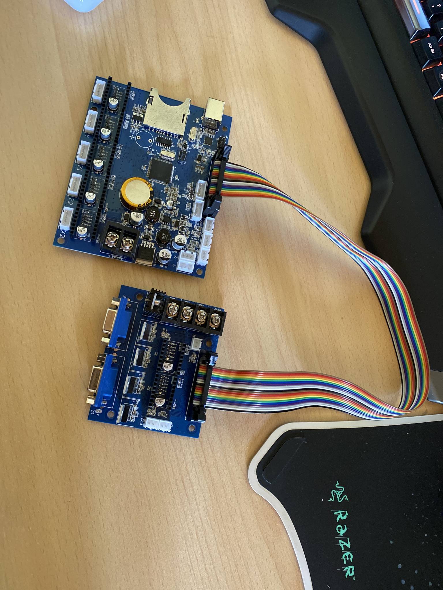

  2. @vap38 bonjour ! comment allez vous ? Quelqu’un serait intéressé par la carte mère ? Et la carte de contrôle ? Soit à réparer soit pour utiliser les pièces, en tout cas on la donne et juste les frais de livraison à votre charge
  3. @vap38 @Pierreko bonjour, Comment allez vous ? Le problème semble résolu il vont nous envoyer une carte mère et carte de contrôle plus drivers et on vous tiendra au courant quand nous les auront reçu Bonne journée à tous et à bientôt

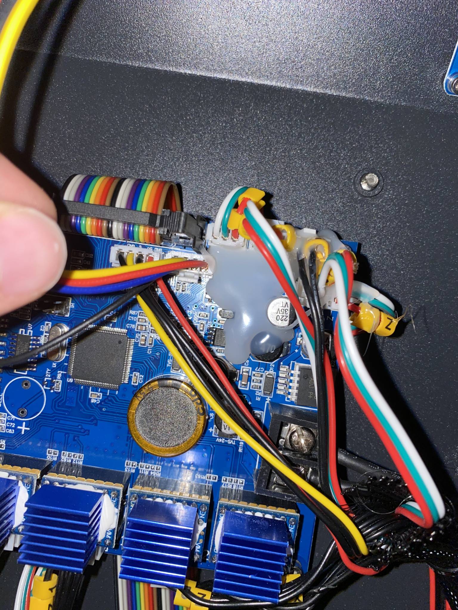

  4. Ah d’accord merci mais quand même elle as une résistance de cramé et le support ne comprend pas notre problème enfin il ne sait pas comment le résoudre ce ne sont ni les drivers, ni la carte de contrôle d’après lui, ni la mécanique, donc nous arrivons dans une impasse la
  5. Oui nous avons fait le diag avec le support technique C’est grâce à eux si je sais tout ça maintenant il reste plus qu’à changer les TMC et apparemment pour la carte mère il s’en préoccupe pas plus que ça

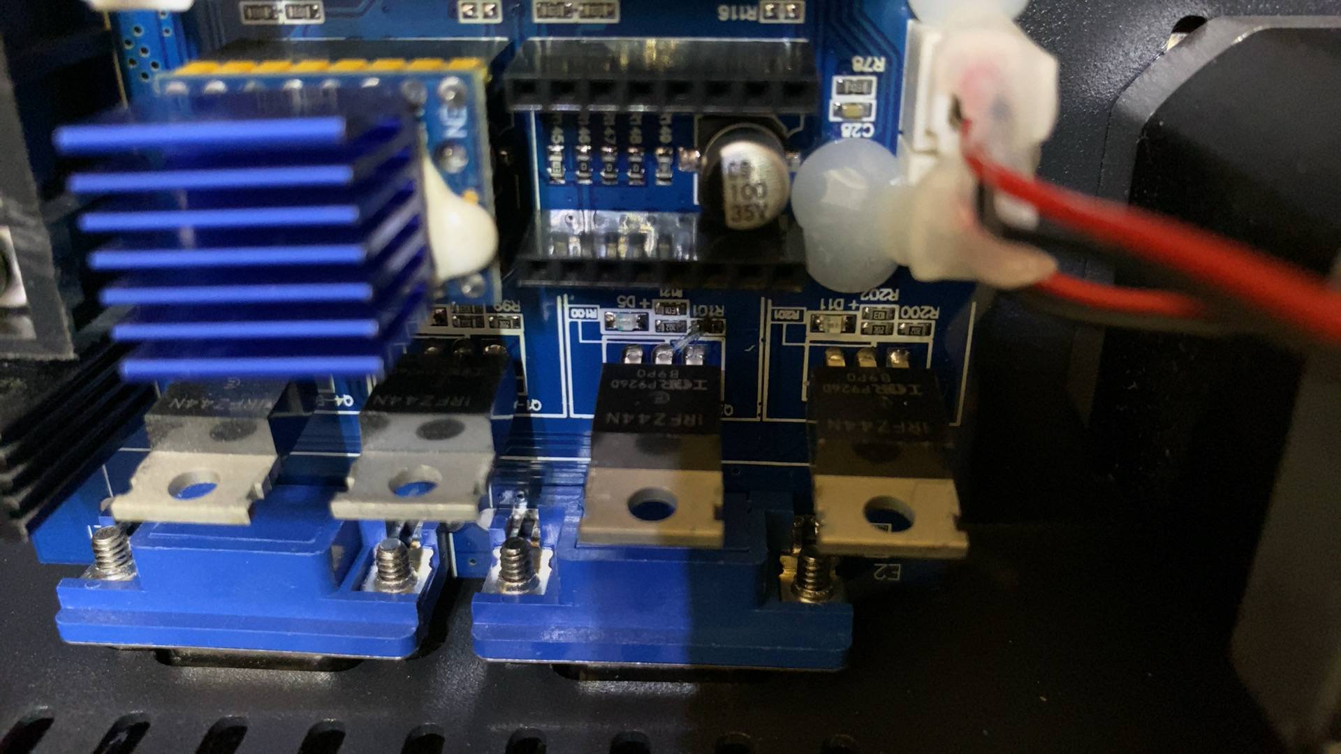

  6. Bonsoir, nouveau modèle il me semble et on as aussi une résistance de cramer sur la carte mère du bas et deux TMC 2208 de casser
  7. Bonsoir , Bonne nouvelle le problème vient bien du TMC 2208 en fin de vie, qui peut générer des perturbations et donc des décalages sur n’importe quel axe. Maintenant on as un problème avec les températures qui oscillent entre 0 et 20°c sans raison quand rien es en chauffe, et même en chauffe il y a des oscillations, et ce matin j’ai eu le support Tenlog sur Skype et il m’a simplement confirmé que ça venait bien du TMC2208.

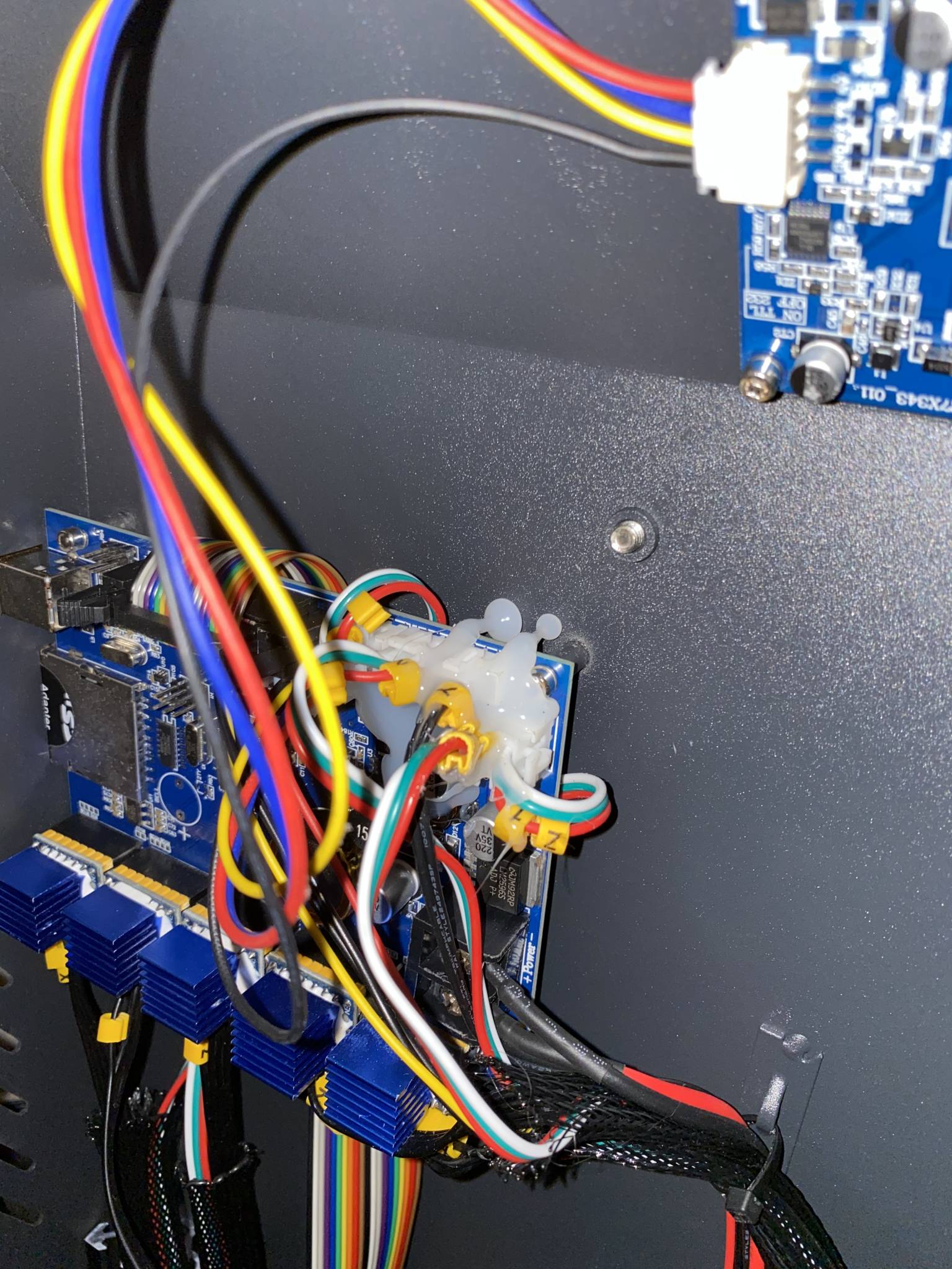

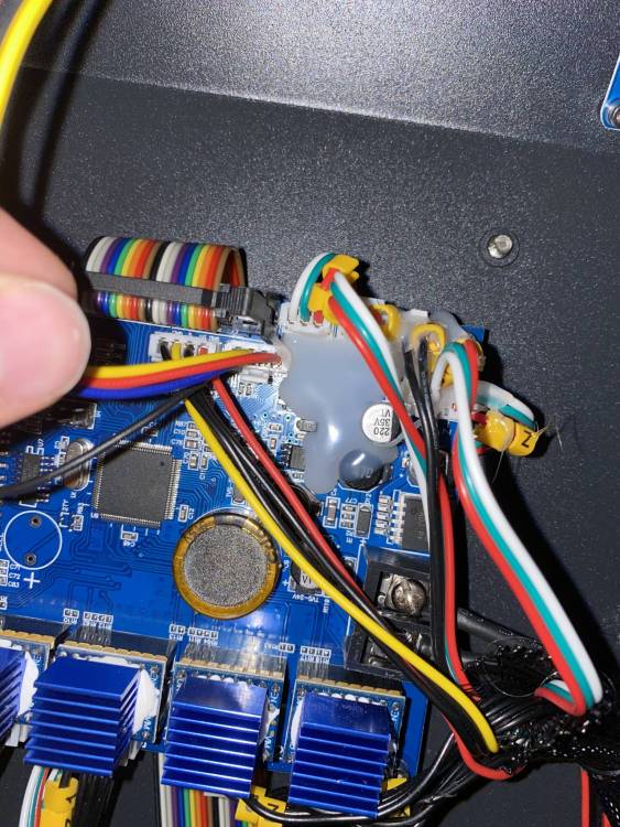

  10. @vap38 bonjour on as ouvert la bête mais .. on as un gros pâté de colle sur les composants, super !

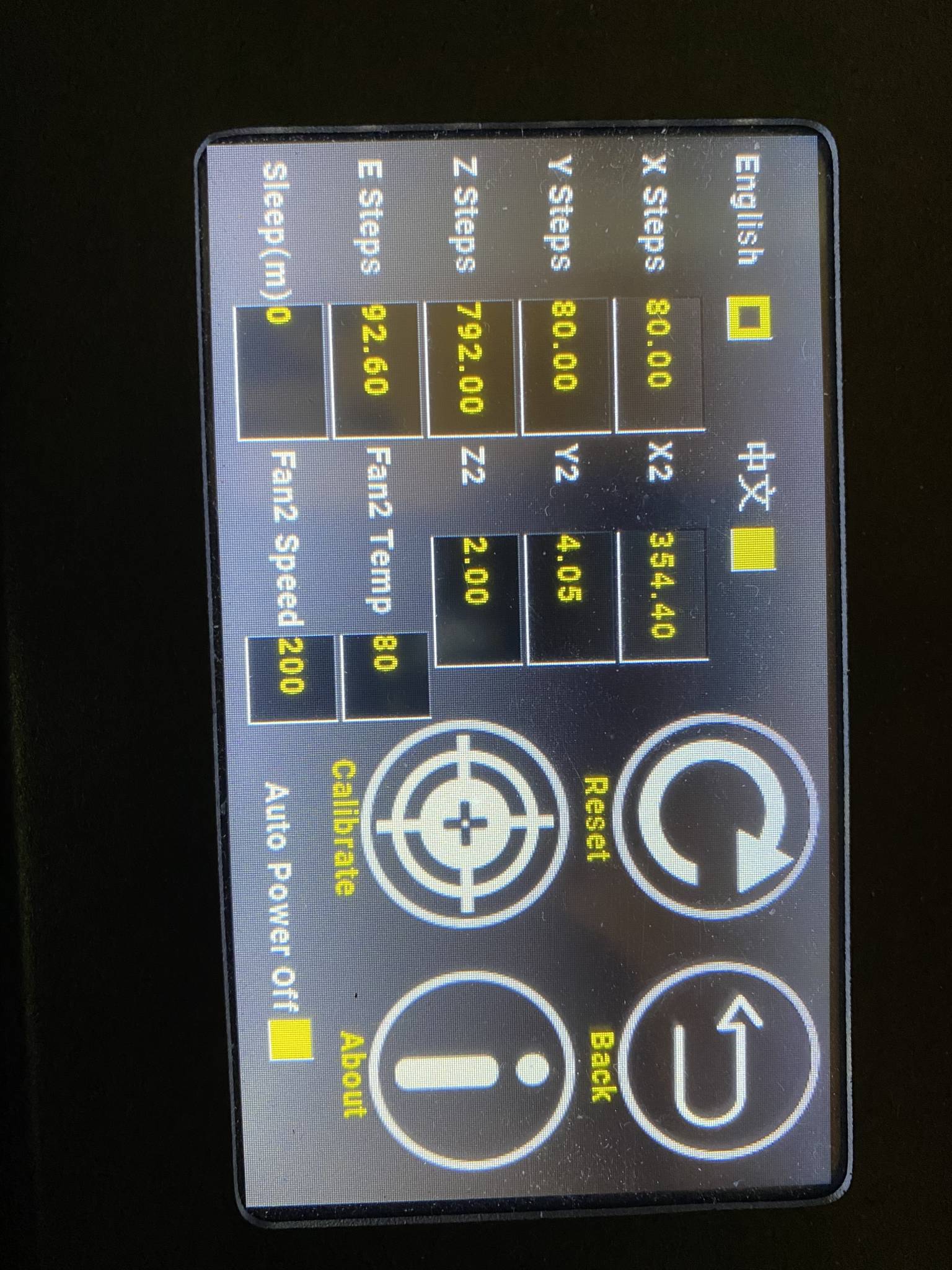

  14. Comment on voit les tensions de réf des drivers ? Car tu me parle des drivers mais je ne les ai toujours pas vu car je ne l’ai pas démonté. La seule réponse de Tenlog était une vidéo de calibrage des axe quand tu veut faire du bicolore mais c’est pas du tout notre problème donc j’ai renvoyé un mail et j’attend une réponse, et sinon bah je verrai avec Eric pour le réglage des step en Z mais l’auto power off est déjà désactivé Merci en tout cas, c’est vraiment très étrange

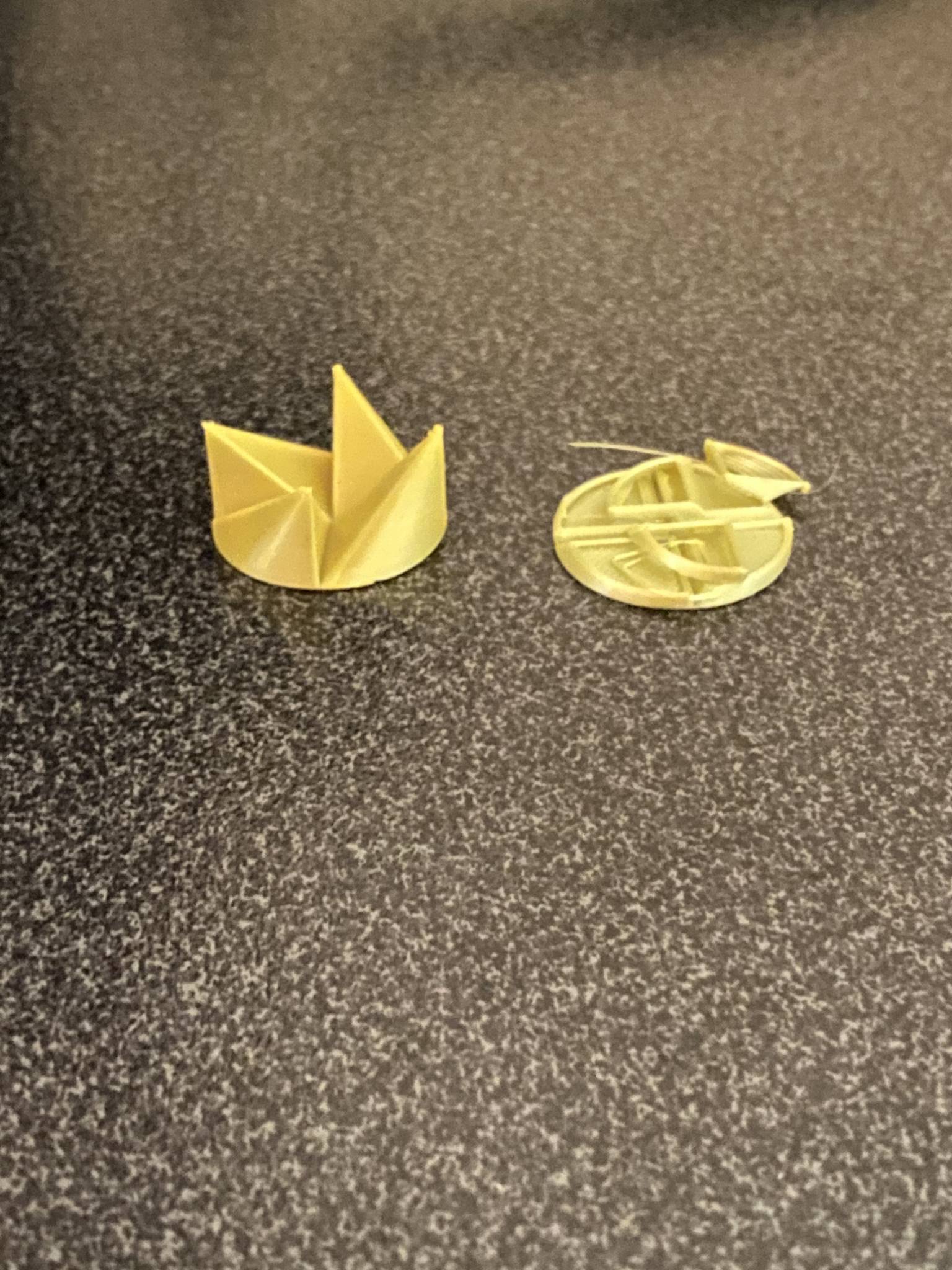

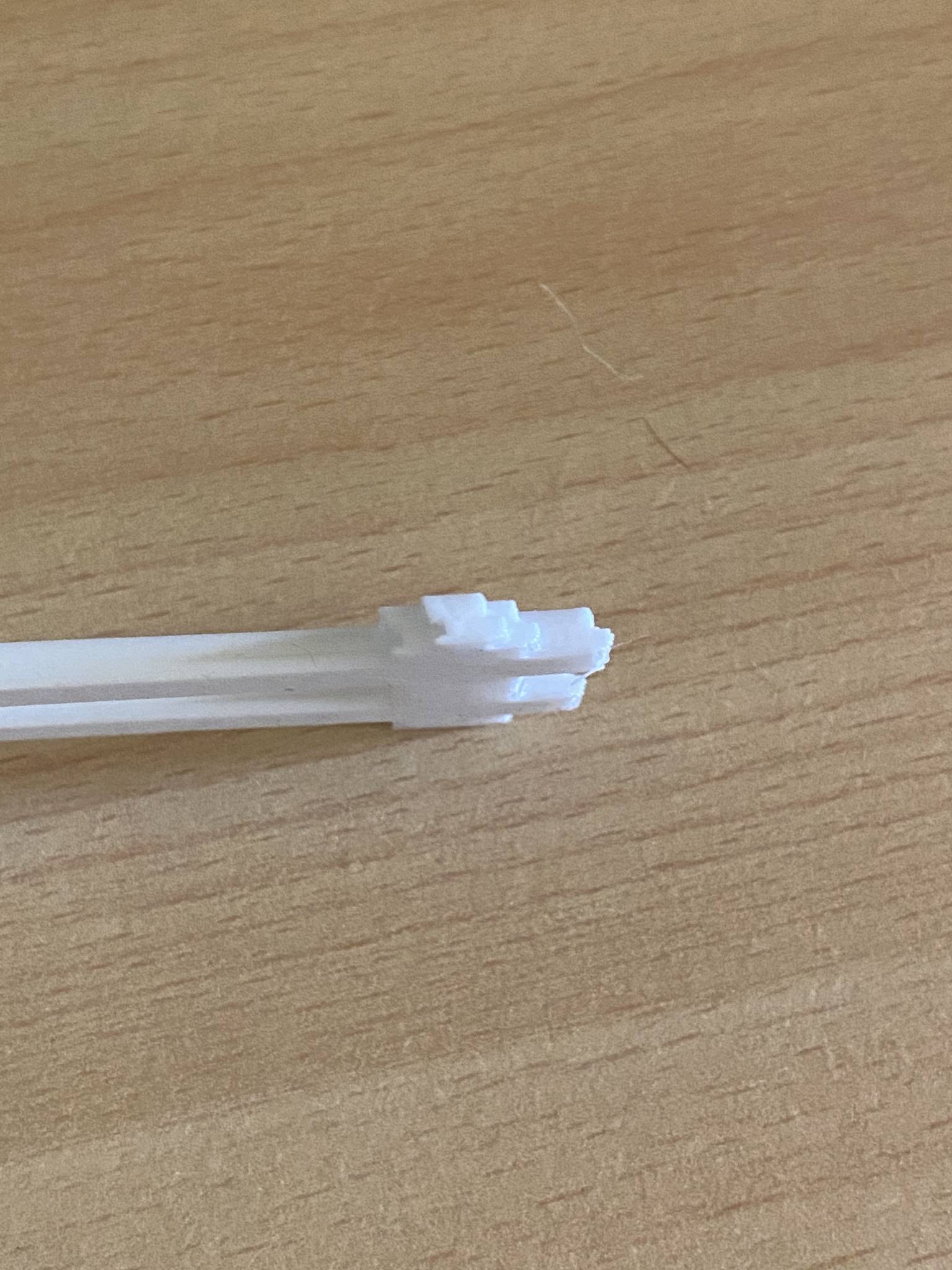

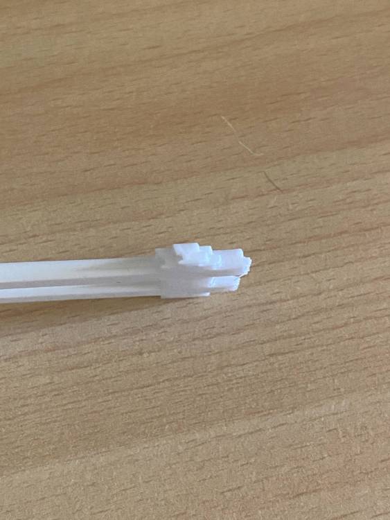

  15. Ce n’est pas une problème de filament on as essayé de le détendre le changer, mais avant quand on as reçu la machine tout fonctionnais normalement pendant un mois ou deux je dirais et là en ce moment impossible d’imprimer sans ce décalage Qui varie ça peut être au début vers 0.8mm comme vers 2.0mm enfin très aléatoire desfois tout se passe bien 0 décalage aucune courroie ne saute tout es bien réglé après le calibrage du début je me souviens plus si on l’a fait mais tout marcher correctement avant, et que ce soit une impression avec l’E1 ou l’E2 il y a des décalages on imprime 1 seules pièces à la fois pourtant donc je ne sais pas on en sais pas du tout on as des claquements moteurs comme dans la vidéo c’est ce bruit la, et aussi bien pour le moteur de l’extruder que pour les moteurs X et le moteur Y ça dépend des moments mais il y a rien qui bloque les moteurs à un moment car on as pas que des décalages en X on en as aussi en Y et même à un moment j’ai mis la vidéo, la machine imprimé normal on voit sur l’écran que tout vas bien, et elle s’est arrêté de bouger et j’ai malheureusement pensé à filmer que quand elle était arrêté alors que l’on avait rien toucher, bon pour pas gaspiller le filament on l’avait retiré mais l’imprimante as tourner toute la mâtiné sans le fils et elle ne s’était pas arrêté sans raison mais ça c’est un autre problème encore

  18. Bonjour nous avons aussi des problèmes de décalage mais ton décalage a l’air différent du nôtre non ? Regarde ce qu’il se passe nous. On imprime une pièce par une pièce.
