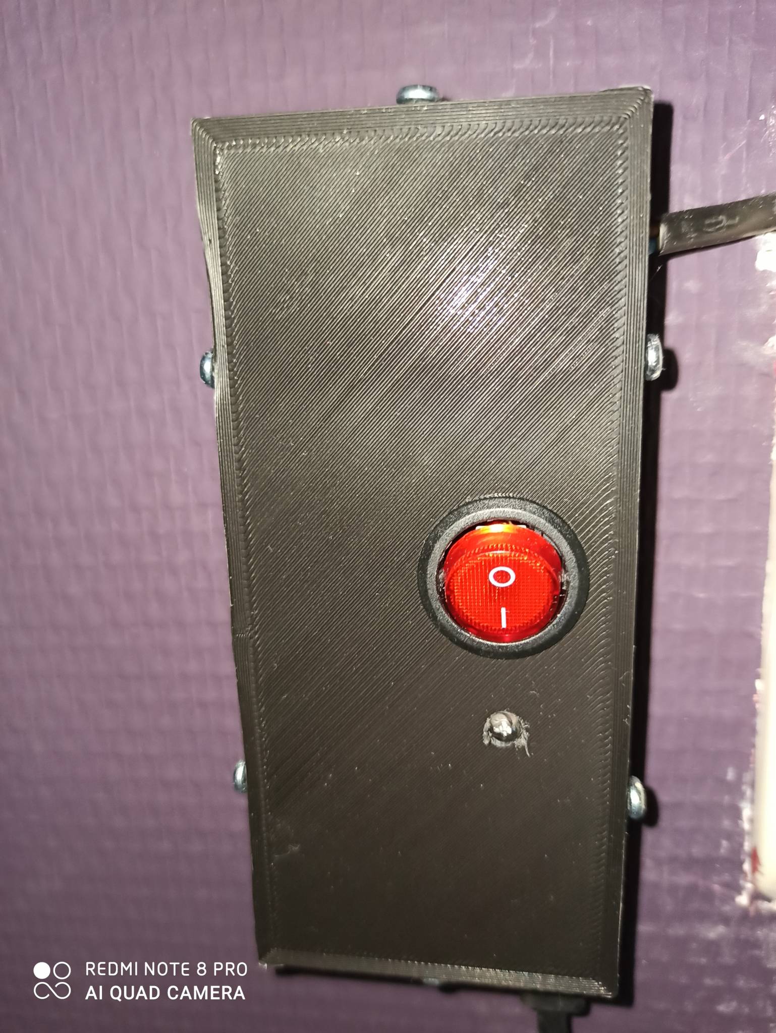

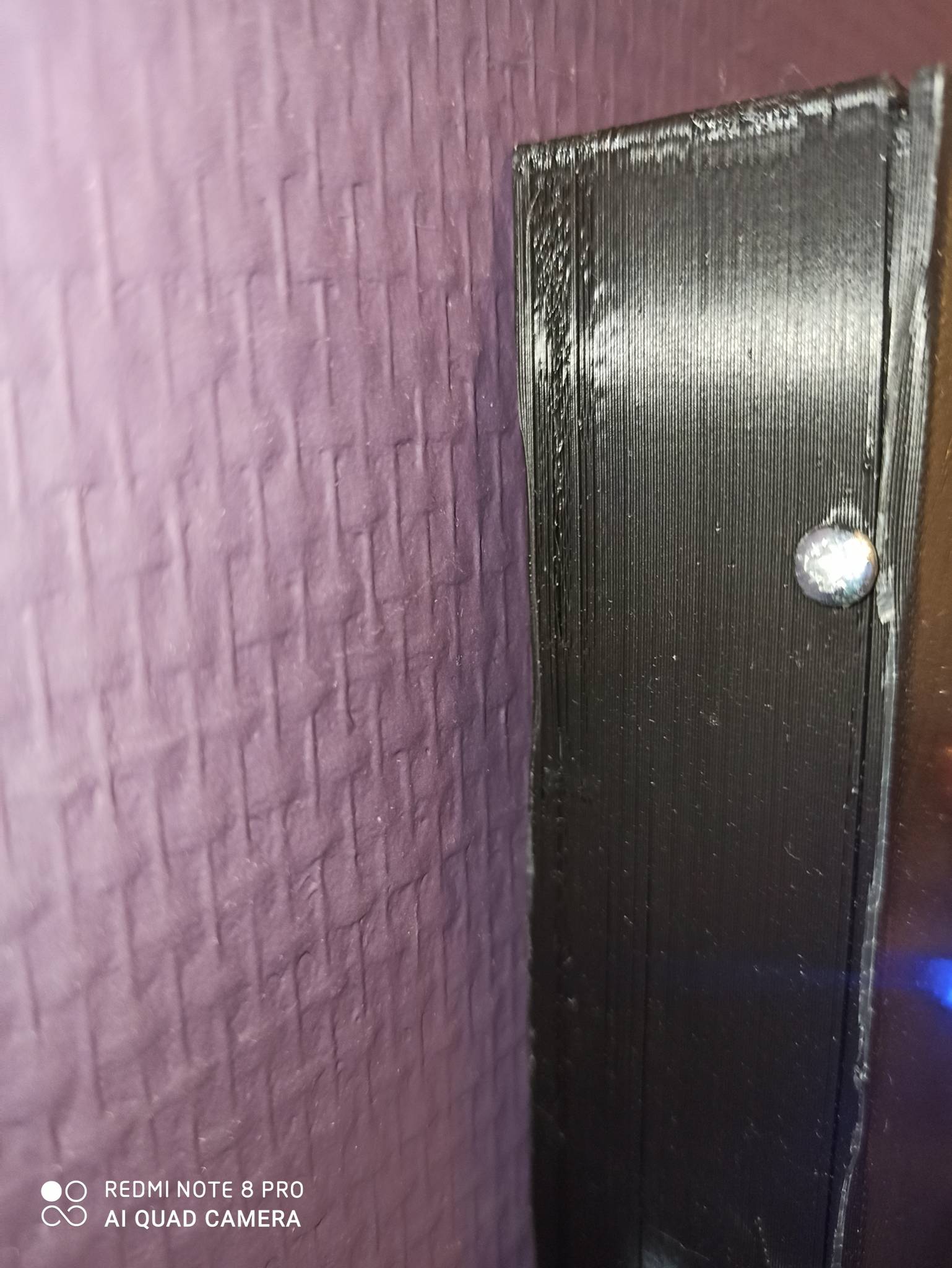

  15. Aegnor
    CR10S changement complet
    Bonjour Volavoile, Avant d'acheter ma cr10s, j'avais lu beaucoup d'avis, des améliorations à apporter,... C'est pour ça que mon choix s'était porté sur la creality au lieu de l'anycubic Chiron, c'est aussi ça qui fait que j'en suis d'autant plus déçu... Voici des photos d'une impression plus ou moins potable pour ma cr10s, il s'agit d'un boîtier pour l'équivalent d'un sonore basic en home made (demos D1 mini, relais, et alim par USB 5v... Je ne me suis pas cassé la tête pour celui là, je ne l'ai pas alimenté par un mini psu parce que je n'avais accès qu'à la phase de l'interrupteur), je posterai les stl tout à l'heure
