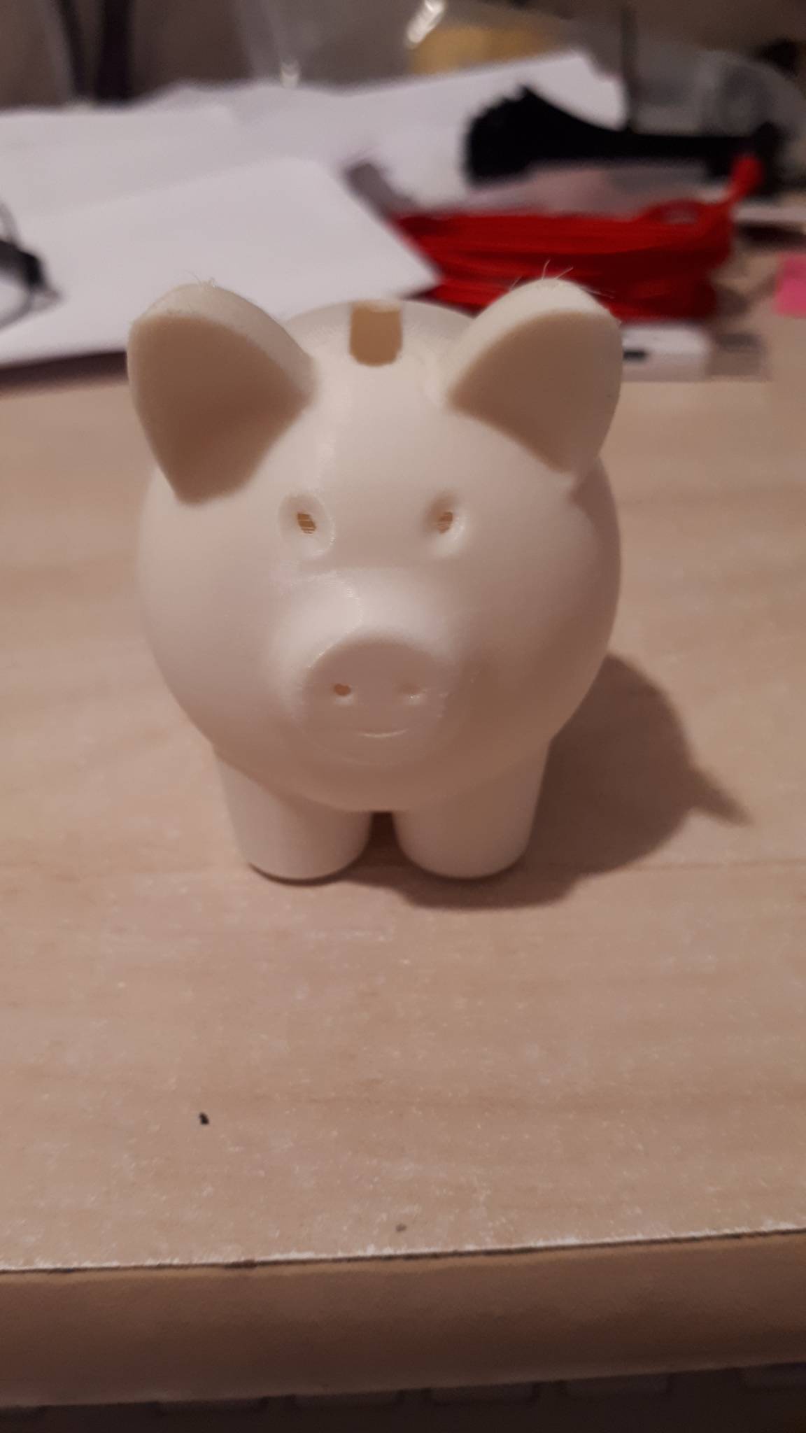

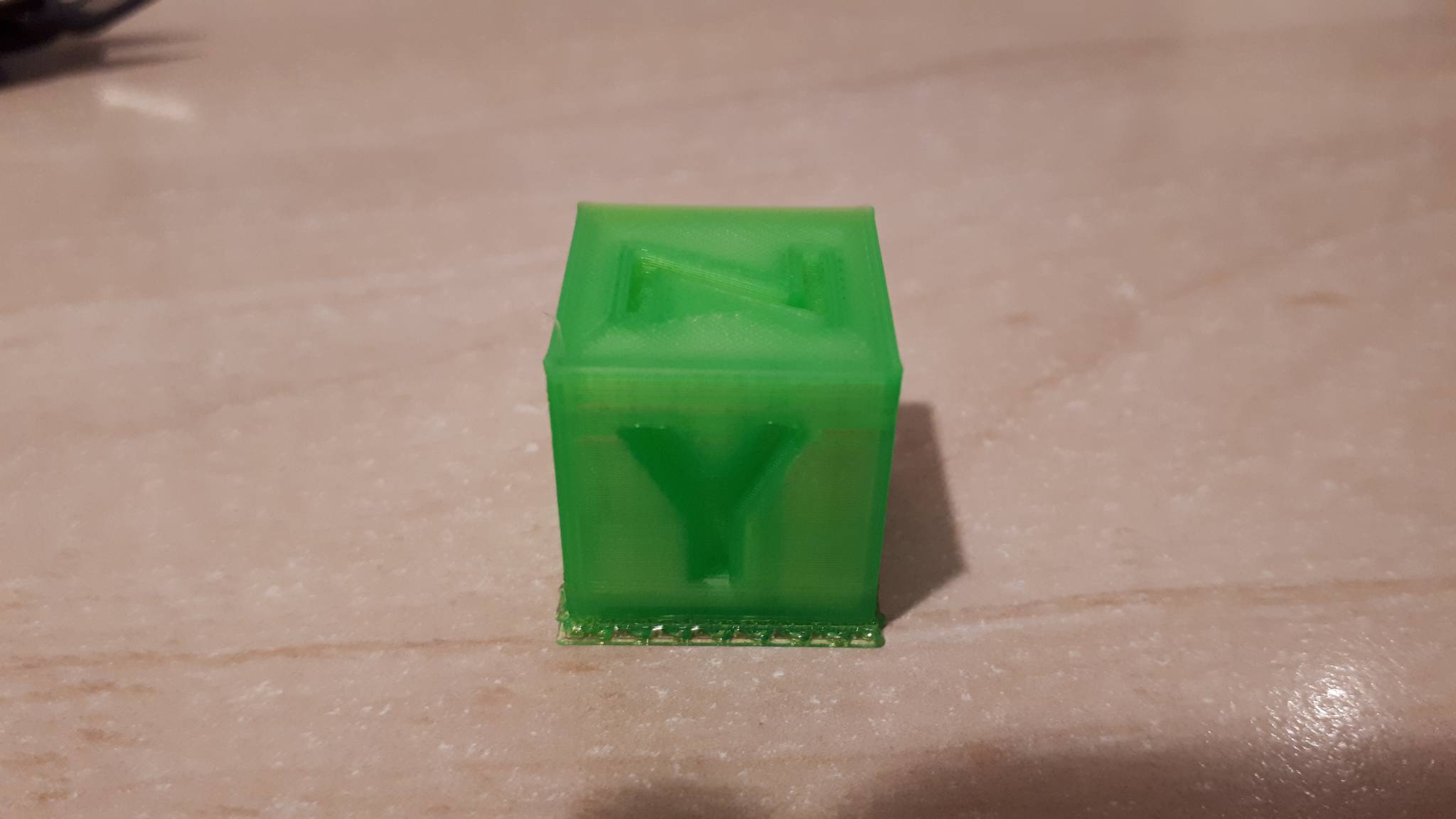

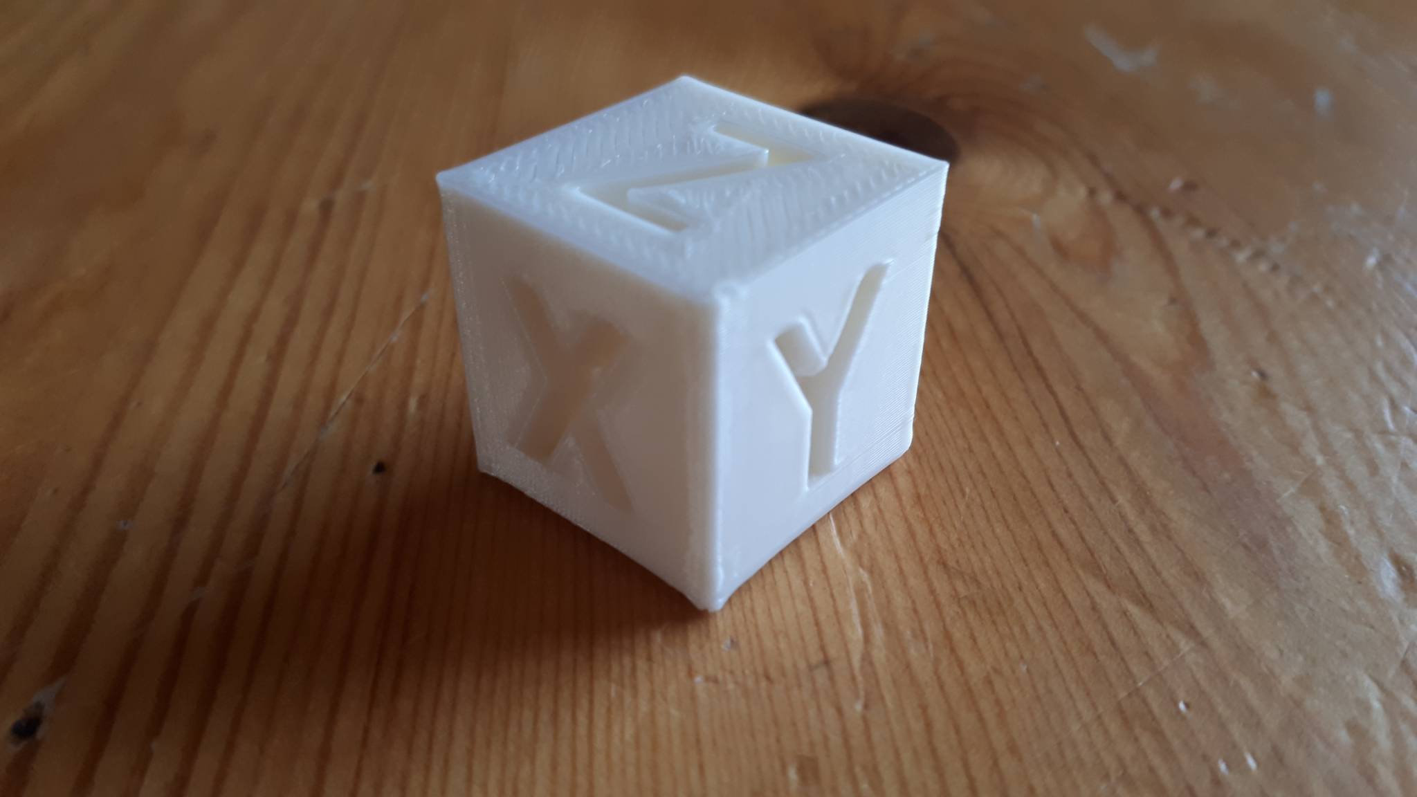

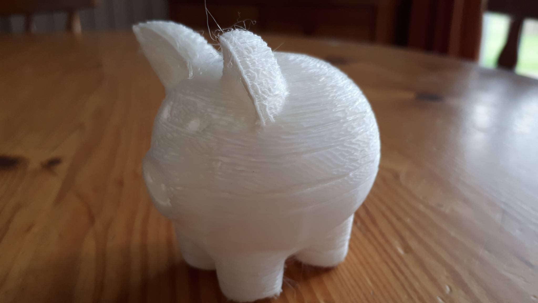

  1. Voilà le problème est résolu , on n'y est aller en plusieurs étapes Problème approvisionnement de fil - vérification du serrage du pignon entrainement extrudeuse OK Vérification de tous les paramètres de la carte mère avec un autre machine de Créality OK Vérification des paramètres du logiciel sur le PC OK Un collègue m'a envoyé un G-code d'un cube de calibrage justement pour ne pas passer par le PC en dernier remplacement de la buse sur le corps de chauffe TEST impression du cube avec fil fourni dans la boite + ICE PLA Vert Fluo et nouvelle impression du cochon Comment dire , c'est nettement mieux

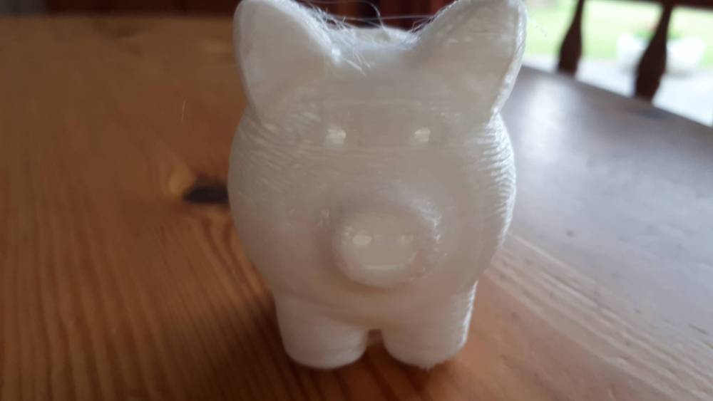

  2. Salut , maintenant que l'imprimante est opérationnelle , j'ai fais quelques impressions avec le fil fourni et le ice vert fluo les photos ne rendent peut être pas top mais la qualité est superbe surtout le second cochon

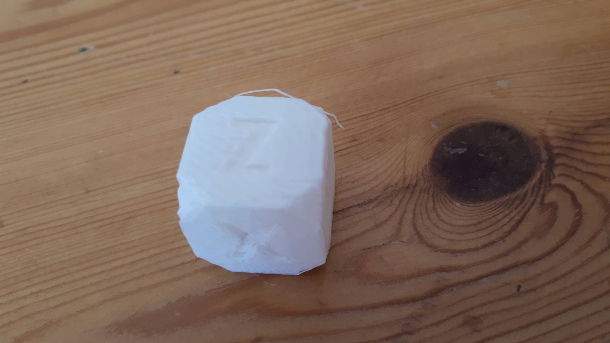

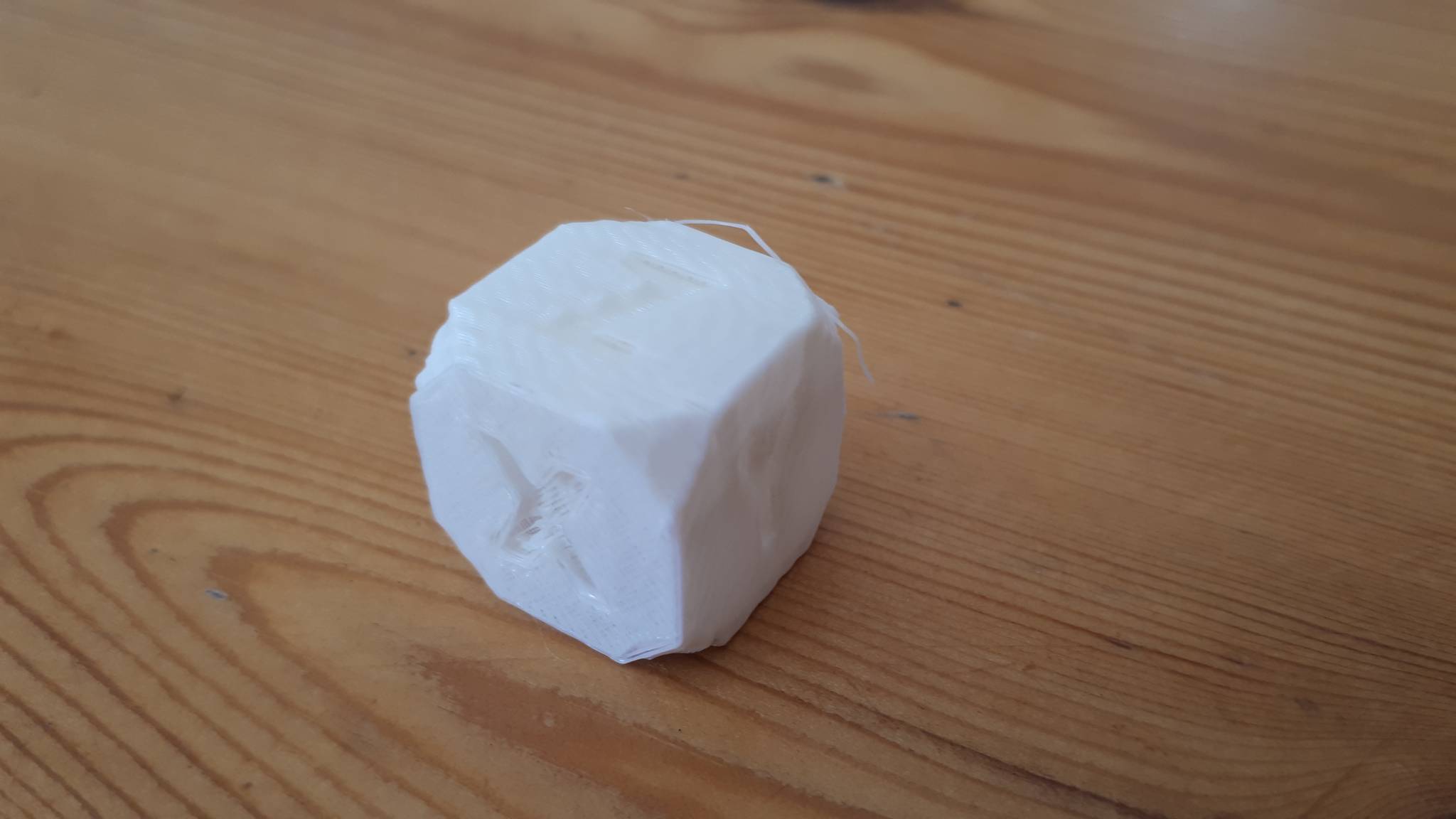

  3. Bonjour , je vais essayer d'être le plus clair possible dans mes propos et pas trop long non plus Mon club aéromodélisme à décider de s'équiper d'une imprimante 3D , modèle CR10 V2 + Option BL Touch , j'ai monté l'imprimante j'ai suivi pas mal de vidéo avant de choisir ce modèle , de voir les vidéos de montage avec l'option BL Touch , le choix du filament J'ai déjà pas mal galéré pour faire la mise à jour du firmware pour utiliser le BL Touch , avec 2 pc sous windows 7 impossible de faire la liaison avec l'alimentation , la mise en place des drives USB et puis avec un nouveau PC sous WIndows 10 j'ai enfin put flasher la carte mère ( je s'est pas si c'est les bons termes ) Ensuite calibration de la machine j'avais réalisé au début la calibration en 8 points avec feuille de papier , palpations en 25 points du plateau plus décalage de l'axe Z pour faire le 0 machine si l'on peut dire , je m'y suis repris à plusieurs en reprenant la vidéo de créality car lorsque je lancé les premières impressions avec 4 ou 5 passages le support se décollé du plateau , je pense que je n'avais pas bien fait le 0 au niveau du plateau. Ensuite comme cela est préconisé j'ai lancé une impression fourni sur la carte SD et j'ai pris le cochon , aprés 6h d'impression le résultat n'est pas là 1er test d'impression sur une table et la machine avait tendance à faire de secousse parfois , seconde impression directement sur le sol est pas de secousse J'ai testé avec le filament fourni dans le kit ( bobine de PLA blanc ) ensuite nous avons aussi prit du filament ICE que je n'ai pas utilisé les paramètres de chauffe sont : 200° pour la buse et 60° pour le plateau et la vitesse est de 0.2 j'ai essayé aussi un cube de calibration sur Thingiverse 25 minutes d'impression pas top non plus les pièces sont très souples , sur le cochon on remarque des différences entre les diverses couches je voulais refaire une impression du cube en changeant uniquement le fil pour voir si les résultat est meilleur , mais autant posé quelques questions pour avoir des infos merci pour votre retour d'informations à tous

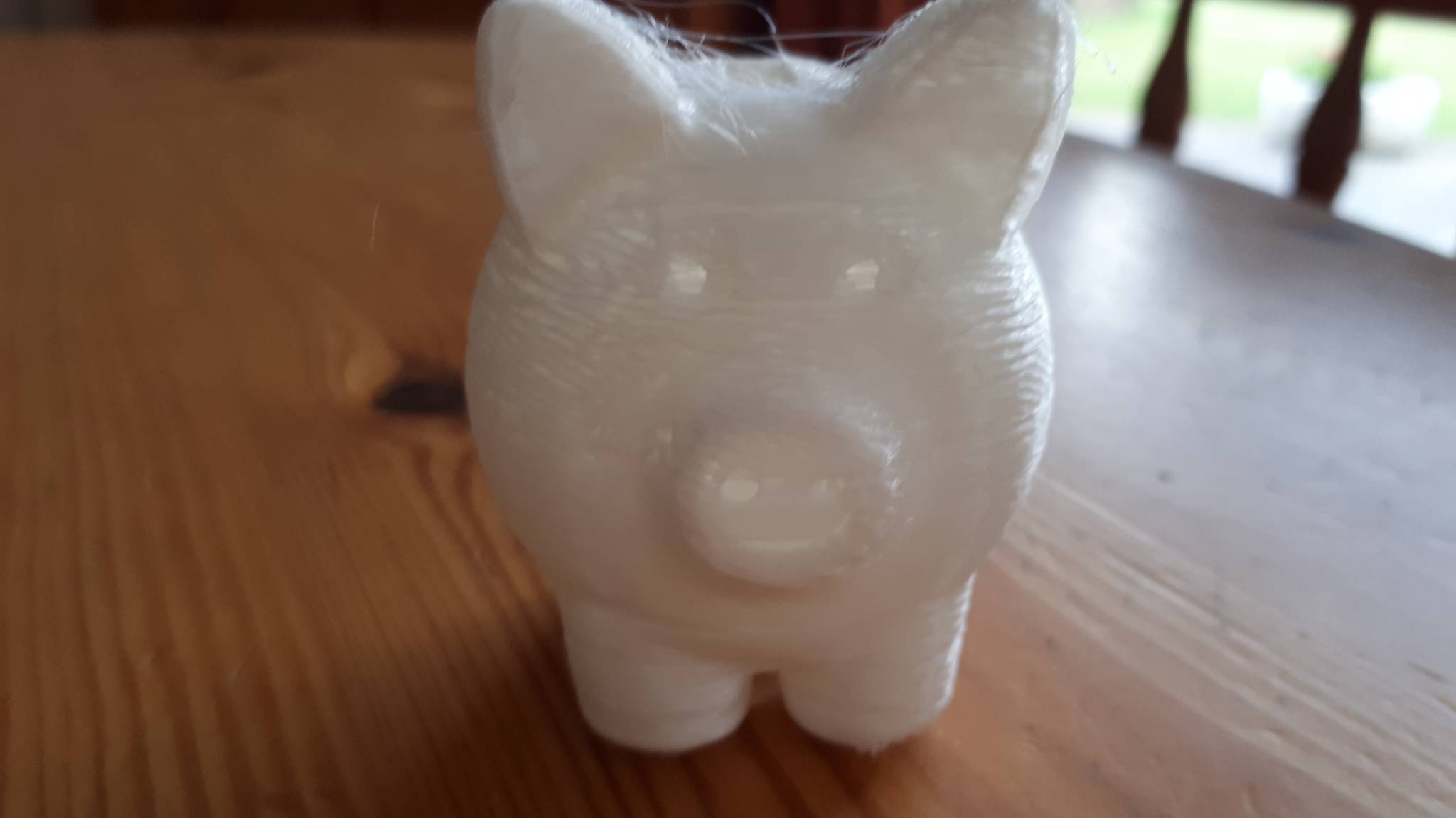

  5. Bonjour à tous , nouveau dans ce domaine là j'ai essayé aussi de trouvé le meilleur filament en regardant des vidéos et des essais Nous avons acheter une imprimante 3D pour notre club ; Réality CR10-V2 avec option BlTouch Pour le fil je suis partit sur des bobines de chez ICE à environ 17€ les 750 grs Pour l'instant la première réalisation en cours est le petit cochon fourni dans la carte SD et le fil est celui fourni avec l'imprimante Buse à 200° et Plateau à 60°
