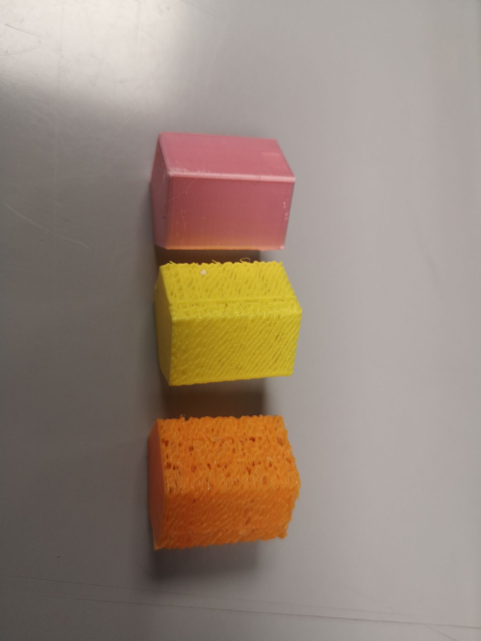

  1. Salut ! Voici les résultats : après 2 grosses heures au four, nouvel essai. Aucun souci avec la bobine, le fil n'a pas agglutiné. Les résultats étaient decevants, pas mieux; du coup en cours de print j'ai modifié la température de la buse avec le "tune" : je suis montée jusqu'à 210, 215, 220 et finalement 225°C. Plus c'était chaud mieux c'était en termes de résultat. Je vais faire l'essai en température normale, avec un autre filament encore. On va voir, mais en effet je commence à penser que mon filament orange est devenu tout pourri. Pourtant je stocke ça bien dans les sachets avec des déshydrateurs, chaque bobine dans son carton. Bizarre. J'ai bien aussi

  3. 2h de four à 40°C, nouvel essai : pas mieux. Je tente 2h de four à 50°C : on va voir.
  4. Oui probablement. C'est au four actuellement.

  6. Bin quand ça va, je n'appelle pas à l'aide héhé... Donc je vais faire comme tu dis, je prends l'orange et je le passe au four 40° pendant 2h.
  7. Merci. Déjà j'ai donc éliminé le daltonisme. Je passe au test de refaire en rose Edit : test du rose "à nouveau" fait. Résultat : impeccable, comme l'autre rose. Donc ça viendrait des filaments ?
  8. Salut à tous, Aujourd'hui je viens vers vous pour un nouveau problème d'impression 3D avec ma Ender3 toute pourrie maltraitée avec amour Je viens de lancer 3 impressions. A part le changement de filament, le modèle est identique. Je vois bien que la qualité se dégrade dramatiquement. Avant de tout vérifier (flemme), que pensez vous que je dois regarder en premier ? 1er print : rose 2e print : jaune 3e print : orange
