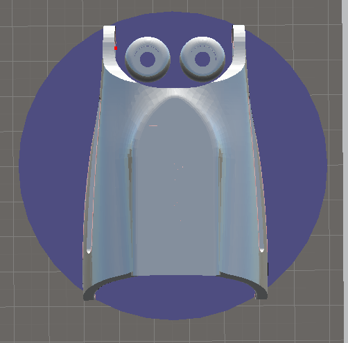

Merci à vous, je trouve en effet que la µDelta est une belle machine, silencieuse et jolie a regarder avec une qualitée d'impression mais son lit de 110mm de diamètre et les pièces acrylique (qui pourrait devenir un problème avec le temps) me font un peu douter. Pour ce qui est de la taille d'impression de la Raptor d'e-nable il doit y avoir moyen de s'arranger puisque la plus grosse pièce passe presque à plat (voir FJ). Avec quelques menu modification ce doit être possible de la faire rentrer, dans le pire des cas elle tiens largement dans l'espace une fois debout.

Salutations chers membres du forum, cela fais plusieurs annees que je m'interesse aux imprimantes 3D. Pour l'instant, concretement je me suis contente de regarder des videos par ci par la, faire quelques scans et assister a deux makerfaire. Seulement voila, le mois prochain je fete mes 30 ans et a force d'entendre parler d'impression 3D ma femme veut m'offrir une imprimante 3D [WAF achievement unlocked!] je m'inscris donc sur le forum en esperant trouver des renseignements et des conseils. Pour l'instant la microDelta d'emotiontech me semblait etre un bon choix mais apres avoir vu la taille du lit d'impression je doute fortement, en effet j'aimerai pouvoir imprimer des mains e-NABLE (enfin une fois que je maitriserai un peu la bete evidement). En esperant pouvoir egalement partager un peu de mon savoir, je vous dis a bientot PS : desole pour l'absence d'accents QWERTY oblige.
