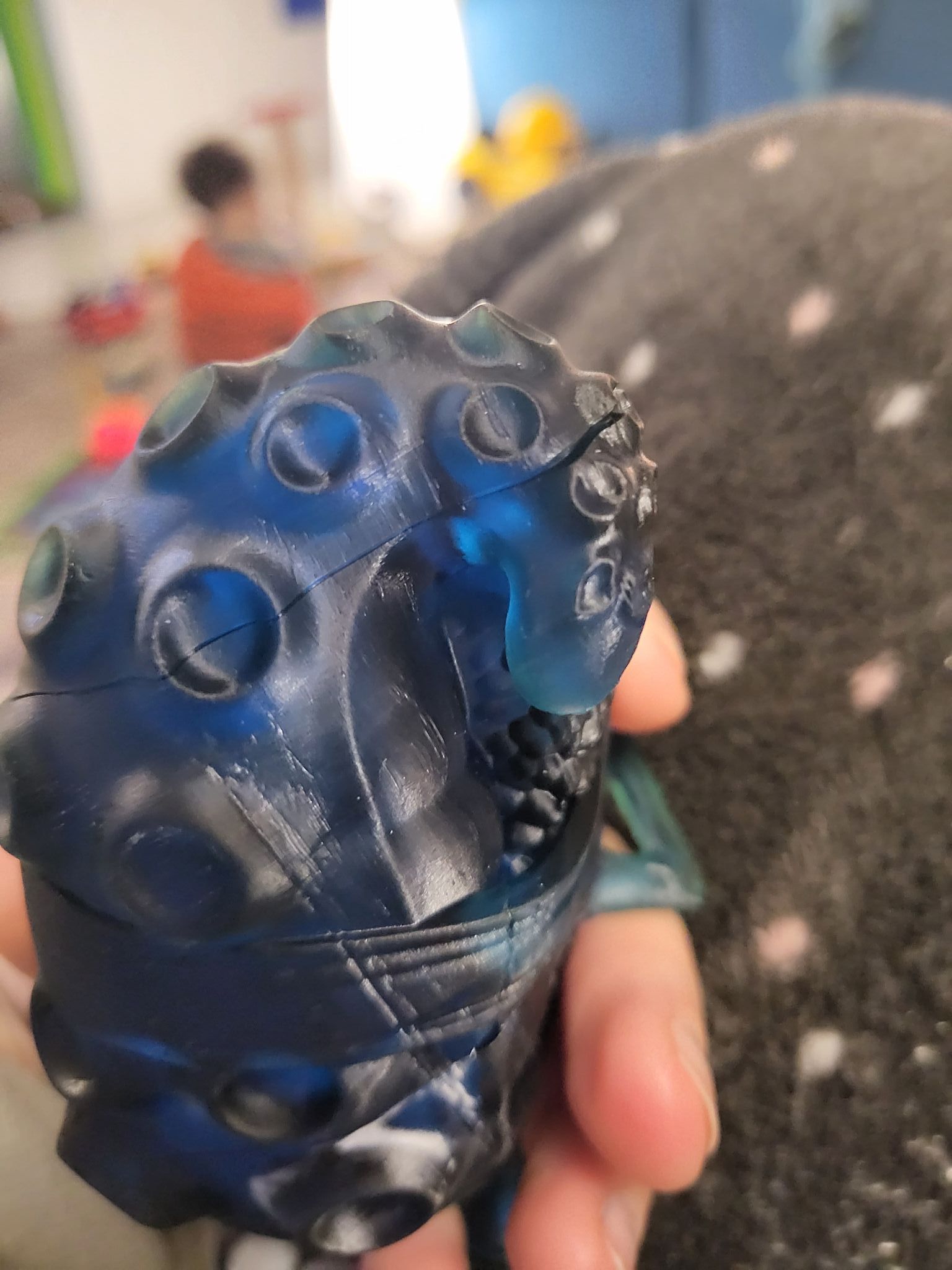

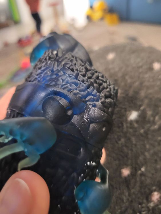

  1. Bonjour: Petit appel au secours, j'ai une impriment Eligoo mars et depuis 3-4 impressions mes figurines présentent de grosses fissures. Vérifications film et écran LCD et tout est Ok. Alors est-ce un soucis de réglages du slicer Chitubox???? Hello me please.
