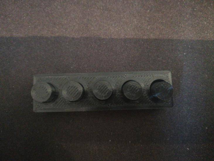

  1. Les ronds sont nickels ! Merci encore ! Problème résolu. @jpmary
  2. Encore merci de ta réponse ! Je vais refaire un test pour voir si cela règle le problème.
  3. Bonjour/Bonsoir, Voilà, Je suis débutant dans le monde de l'impression 3D et j'ai un problème avec mon imprimante (Ender 3 pro) que j'ai depuis que je l'ai obtenu. Pour les formes polygonales, R.A.S. Mais lorsque que j'imprime des ronds, ceux-ci se déforment et on peut voir que les creux sur les bords de ces mêmes ronds sont collés ensemble (voir photos ci-jointes). J'utilise des filaments PLA Geetech chauffé à 200°C. Mes modèles sont découpés dans le logiciel Cura (mauvaise configuration ?CE3PRO_Untitled6b1a0597b7df3f6b3a04bc5c5c2d91f3-negative_space_tolerance_test.gcode). J'ai déjà une supposition : ma courroie en X semble détendue, mais je n'ai aucune idée de comment la retendre. Pourriez-vous m'aider ? Merci d'avance pour vos réponses.
