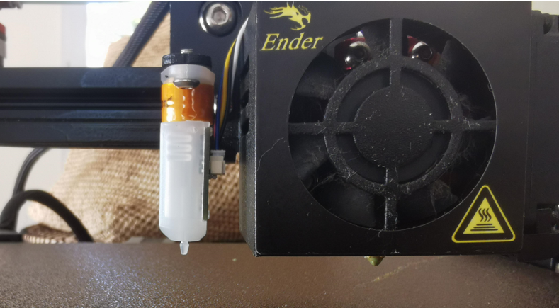

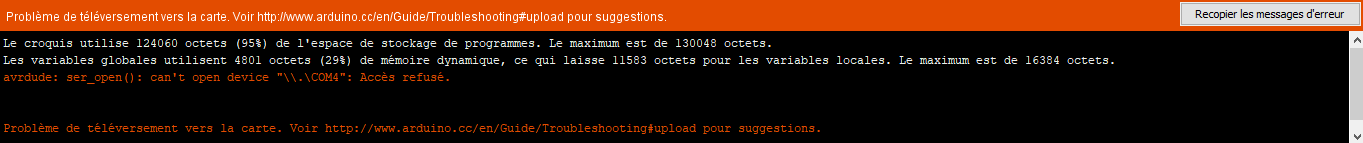

  10. bien vu pour le PROBE je sais pas si j'ai zappé l'étape de la vidéo mais le X et le Y était ok. Le Z en revanche était à 0 j'ai mesuré la valeur et l'ai rajouté soit 3mm par contre je n'arrive plus à téléverser j'ai ce message d'erreur pourtant je suis sur le bon port j'ai essayé l'autre port même histoire....... il faut pas tout recommencer à chaque fois quand même ? EDIT : un redémarrage du PC a résolu le problème. c'est quand même super douillet ce truc !!! voila le montage qui semble être le montage classique le BL est légèrement plus haut que la buse.

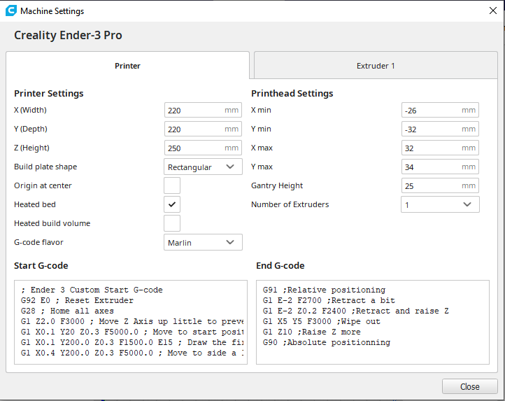

  13. re j'ai voulu lancer une impression mais mon BL ne fait pas les 9 points de contrôle j'ai vérifié dans Arduino on est bien paramétré : // Set the number of grid points per dimension. #define GRID_MAX_POINTS_X 3 #define GRID_MAX_POINTS_Y GRID_MAX_POINTS_X est ce qu'il n'y a pas un truc a faire dans Cura ? La notice fournie avec le BL Touch parle d'un truc a changer dans machine settings mais c'est pas très clair.... la ligne G28 est vide sur la notice et il rajoute une ligne G29 ; Home je sais pas si il y a un rapport

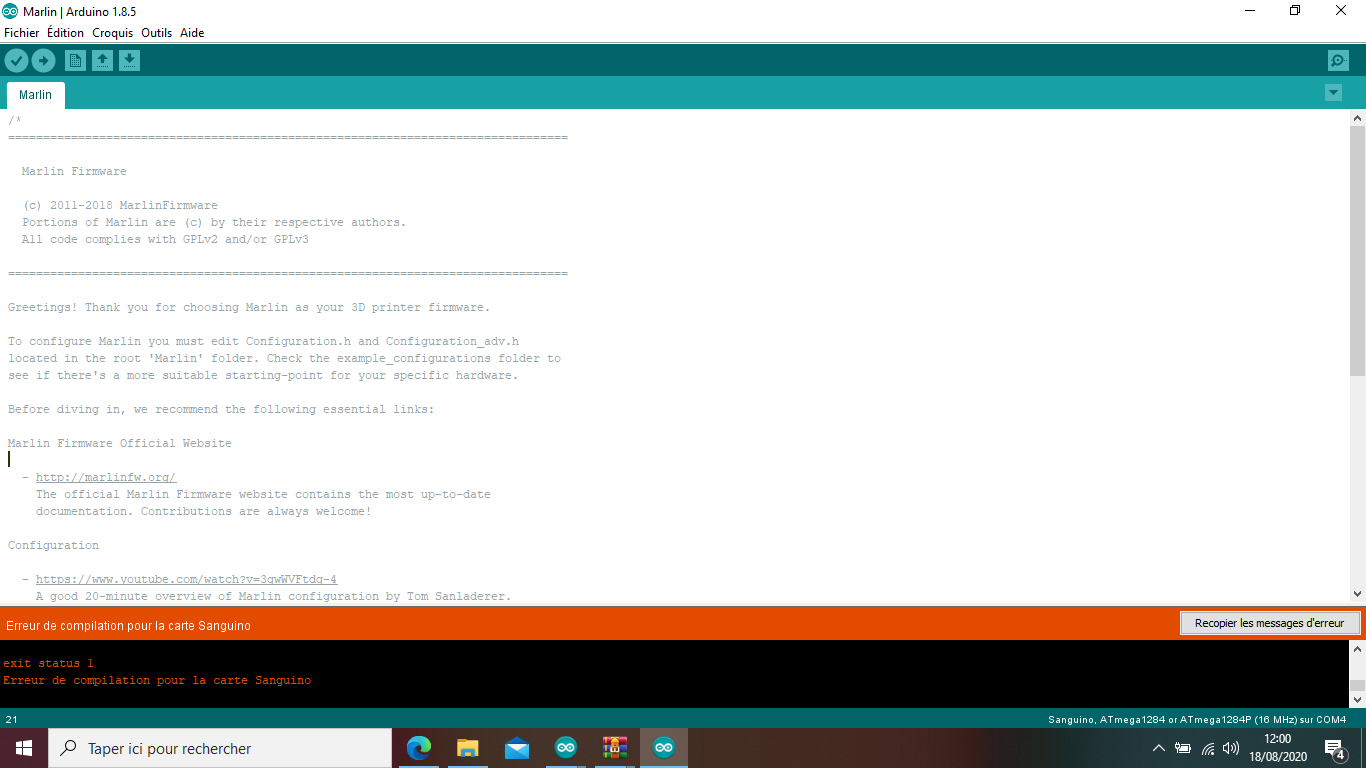

  20. salut ca n'a pas marché chez moi j'ai ce message sur ino.... j'ai refais 3 fois c'est la même un bel écran bleu. dans la bataille et la réinitialisation de mon PC j'ai récupéré mon port COm je vais donc réessayé avec la vidéo d'avant sans arduino. quel combat !!

  24. Le source c'est ça qui a merdé je pense la j'essaie de recommencer il me trouve plus les ports les drivers qui recommencent
