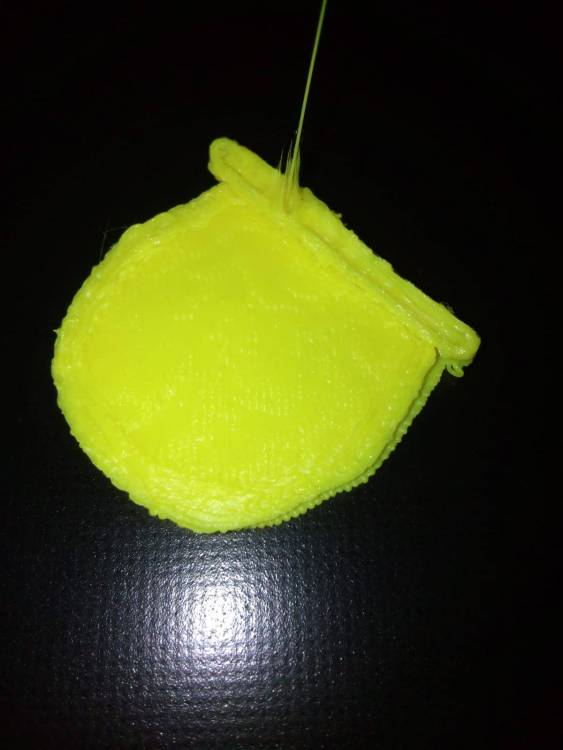

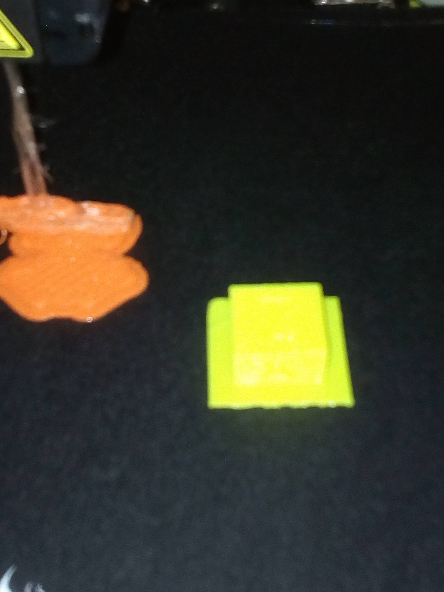

  6. du Pourquoi mon axe Z ne descend qu'à moitié de la valeur affiché par la valeur 305 du tableau d'affichage sur mon ender 5 carte V 1.1.5 firmware 1.1.8. Merçi pour votre réponse
  7. Bonjour Bosco Le moteur ok j'ai trouvé j'ai du le changer car j'ai pris une nappe neuve ou je n'ai pas croisé les fils du coup ma carte est hs. J'en ai acheté une autre et depuis problème sur problème lorsque j'imprime le hauteur est réduite de moitié et même se bloque carrément au même endroit. Le firm d'origine que j'avais sur l'ancienne carte V 1.1.4 était V 1.1.6.3. Et la nouvelle carte V 1.1.5 avec un firm V 1.1.8. Comme c'est tout nouveau pour moi je paaaaaaaatauge. Donc tout conseil sont bon à recevoir. Quelques photos à mettre au musée. Et merçi pour ta réponse.
