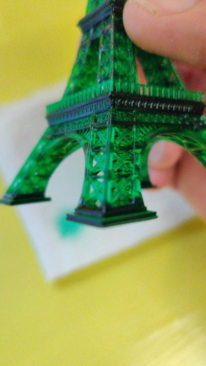

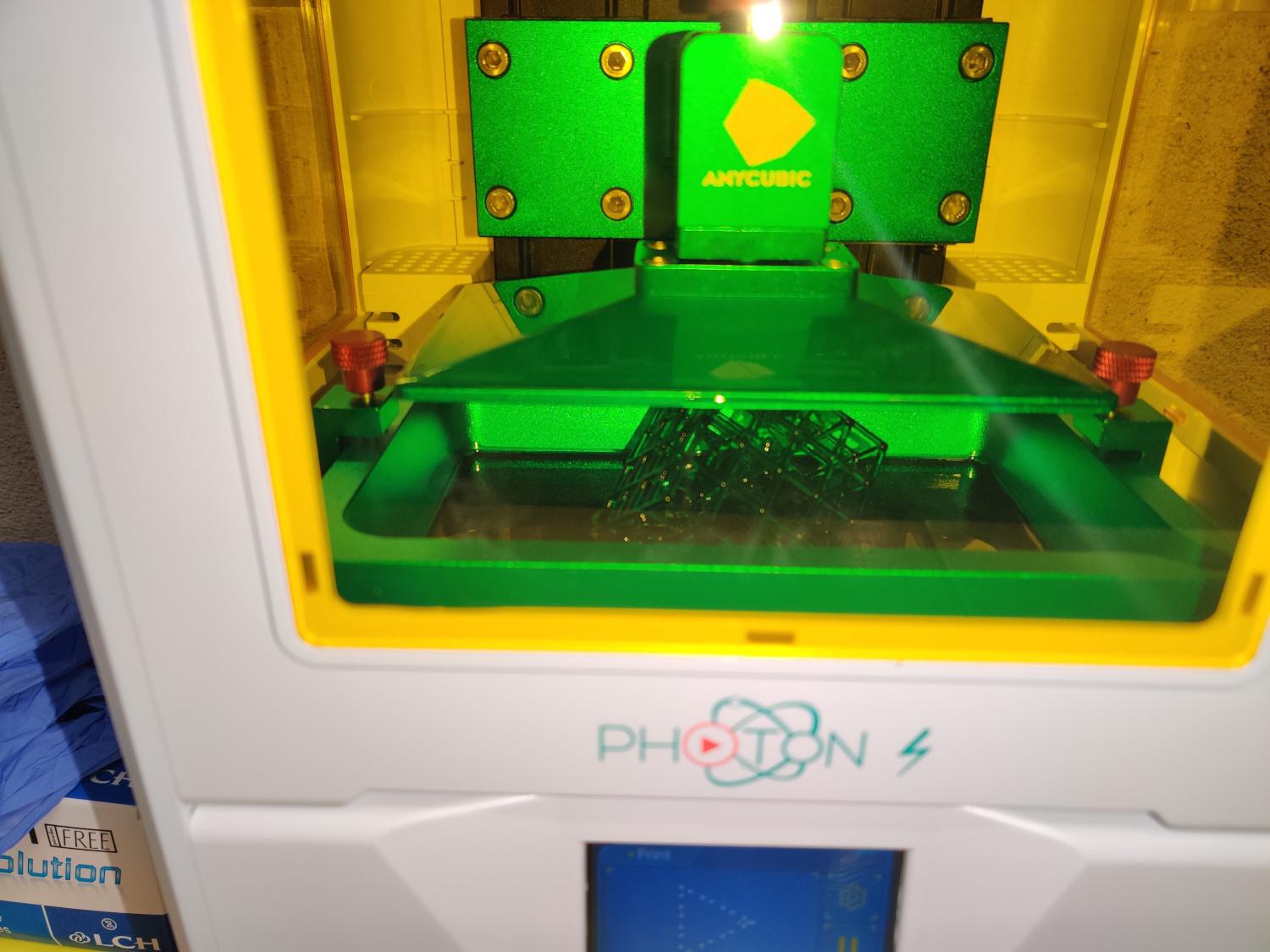

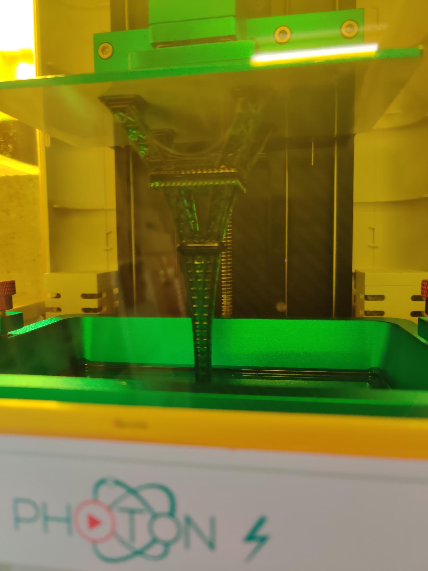

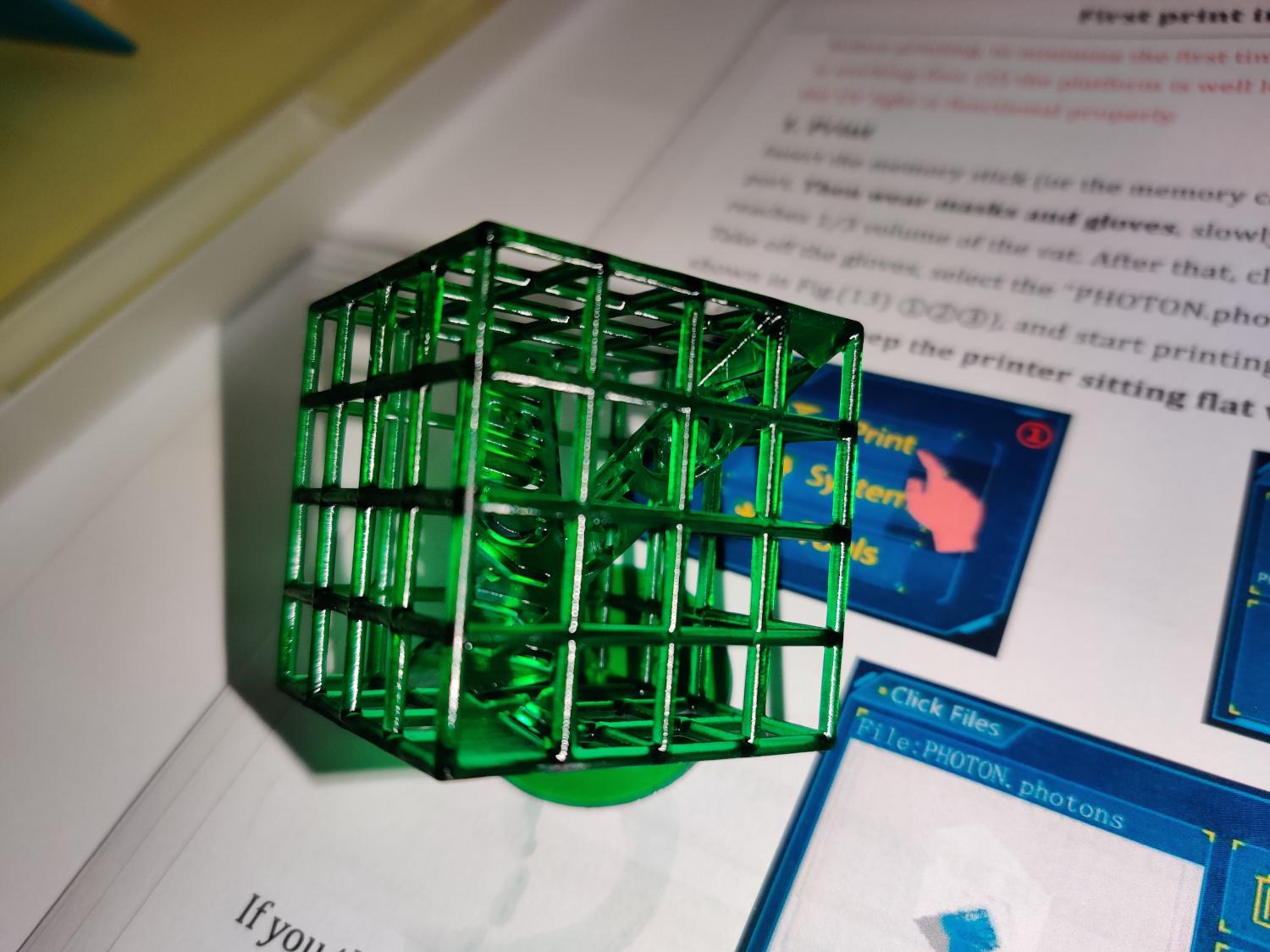

Ne voulant pas rester sur une première impression réussie je me suis lancé dans l'impression de la tour eiffel où là par contre j'ai fait le slice avec Chitubox (étant sous Linux je ne souhaitais pas me prendre la tête à utiliser le logiciel d'Anycubic qui tourne que sous Windows !) et où j'ai volontairement fait le réglage le plus fin pour voir la limite de résolution de l'imprimante en choisissant un slice à 0,02mm ! Bon j'ai pas été déçu du temps d'impression: 31h mais la machine a tenu sans soucis (penser à mettre sa machine sur un onduleur pour la protéger de tout incident électrique que sont les surtensions ou les brèves coupures de courant au milieu d'une impression !! J'ai donc remonté mon plateau nettoyé à l'alcool iso et relancé l'impression en complétant juste la résine dans le bac pour être sûr que l'impression ne finisse pas mal faute de résine ! Je dois dire que l'attente en valait la peine, la résolution de l'impression finale est assez bluffante je dois dire ! Je l'ai mis comme le cube à finir le durcissement au soleil une après-midi mais je suis franchement très agréablement surpris par la finesse et la qualité des impressions ! Et finalement je ne trouve pas le processus de nettoyage/curage des pièces bien complexe ! Il faut juste avoir un endroit bien aéré pour cela et faire ça calmement sans se précipiter et avec précaution ! Prochaine étape, faire une boite de curage UV, les rubans de LED UV sont déja commandés ! Voilà pour le moment la suite bientôt avec d'autres résines pour des rendus différents Vincèn

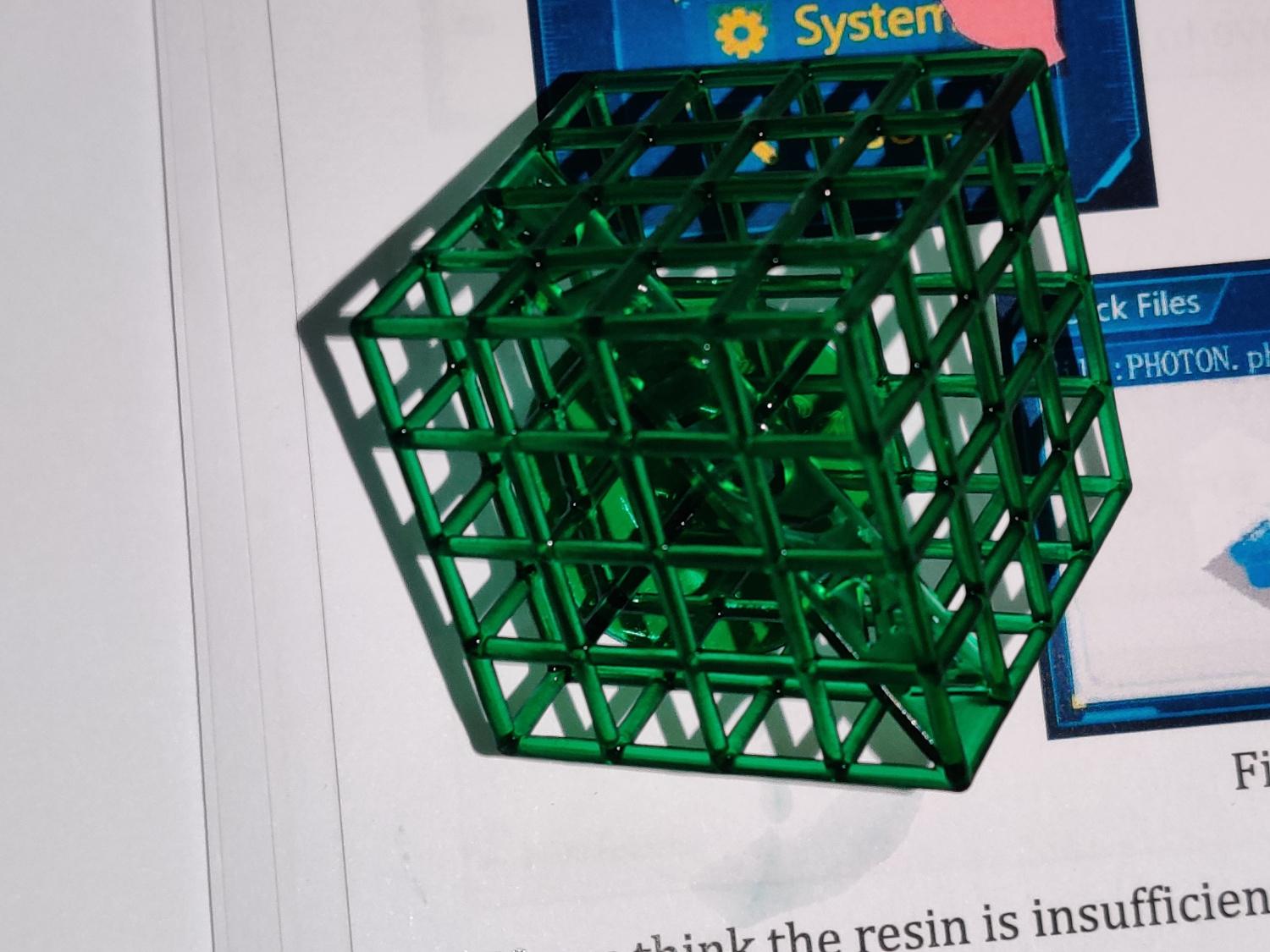

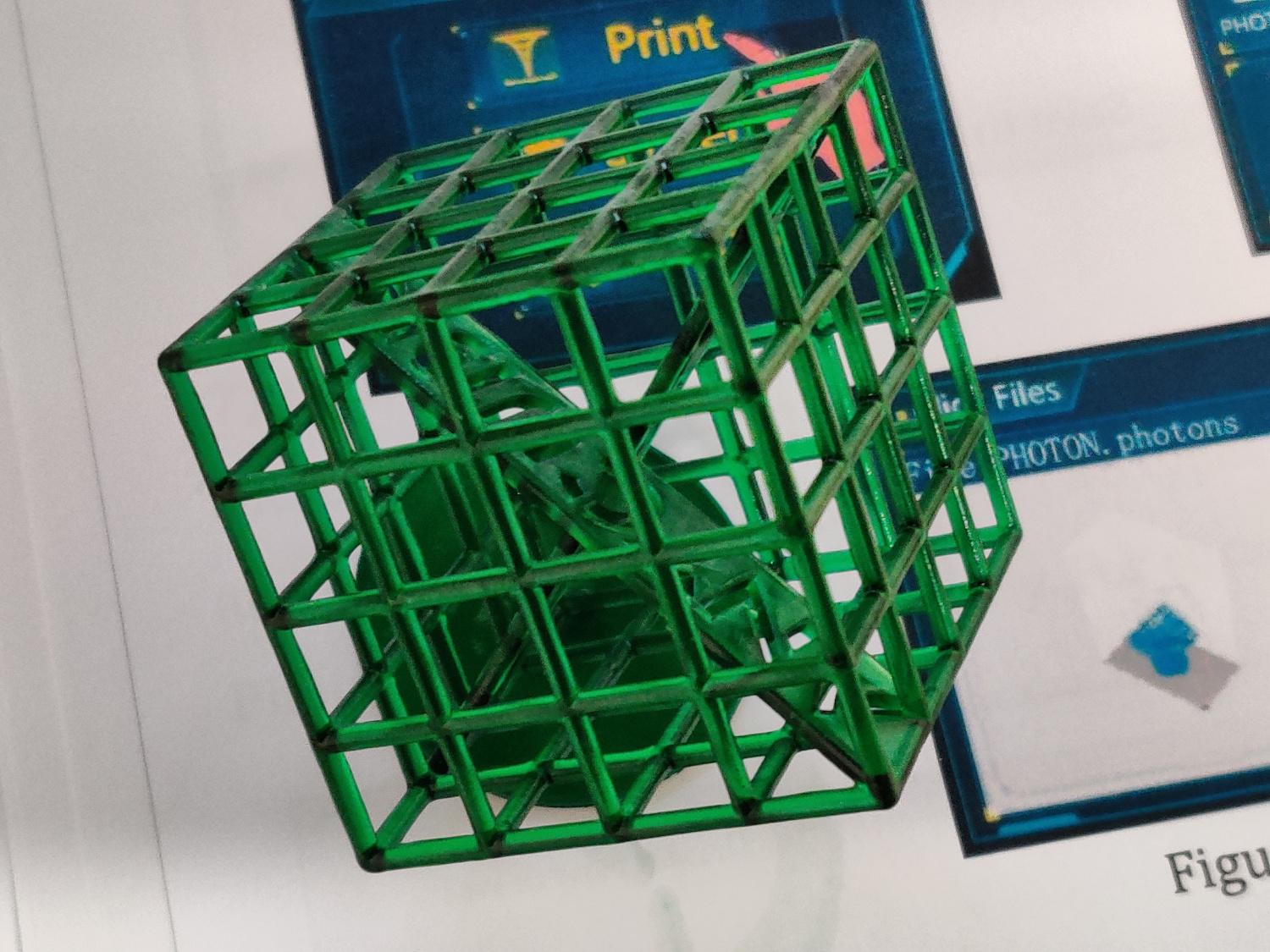

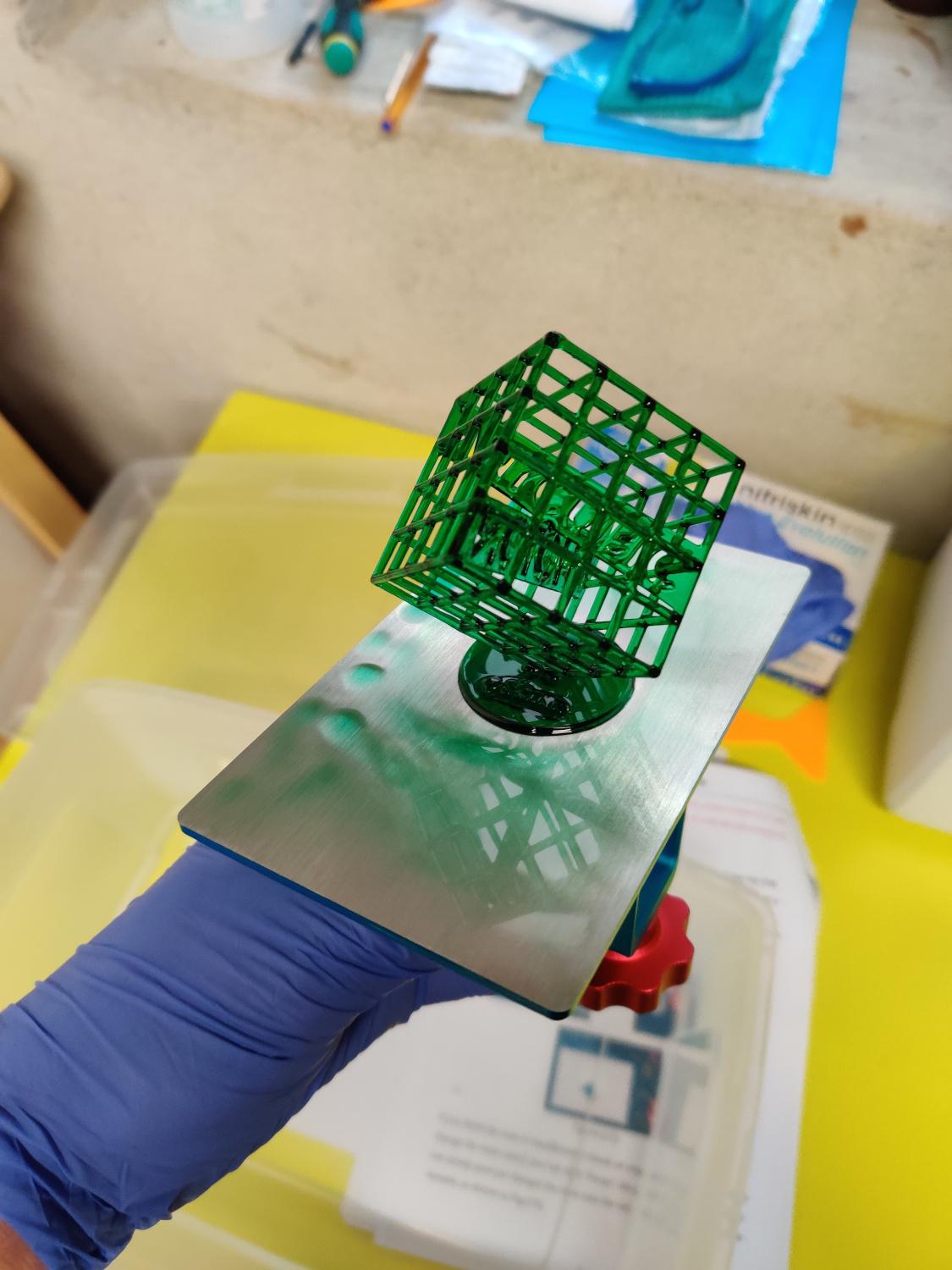

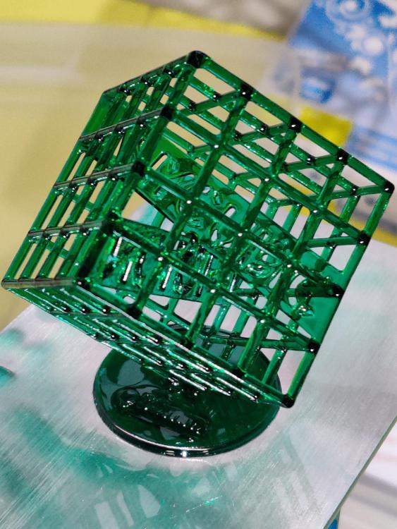

Différentes vues du cube de test avant et après rinçage à l'alcool iso pour enlever les restes de résine dessus !

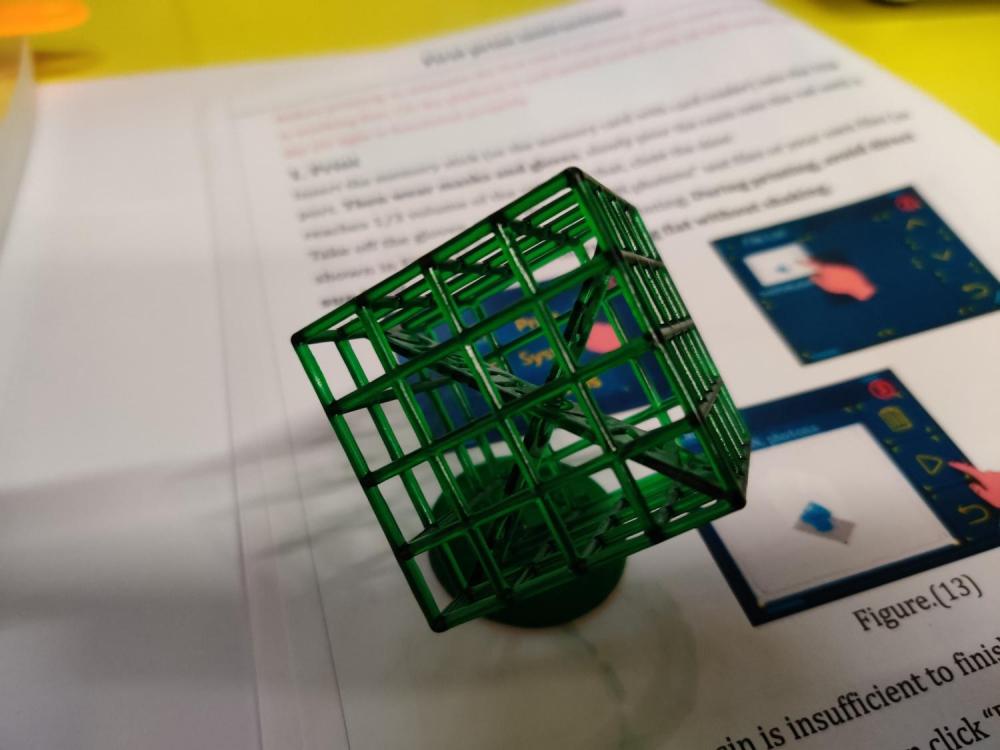

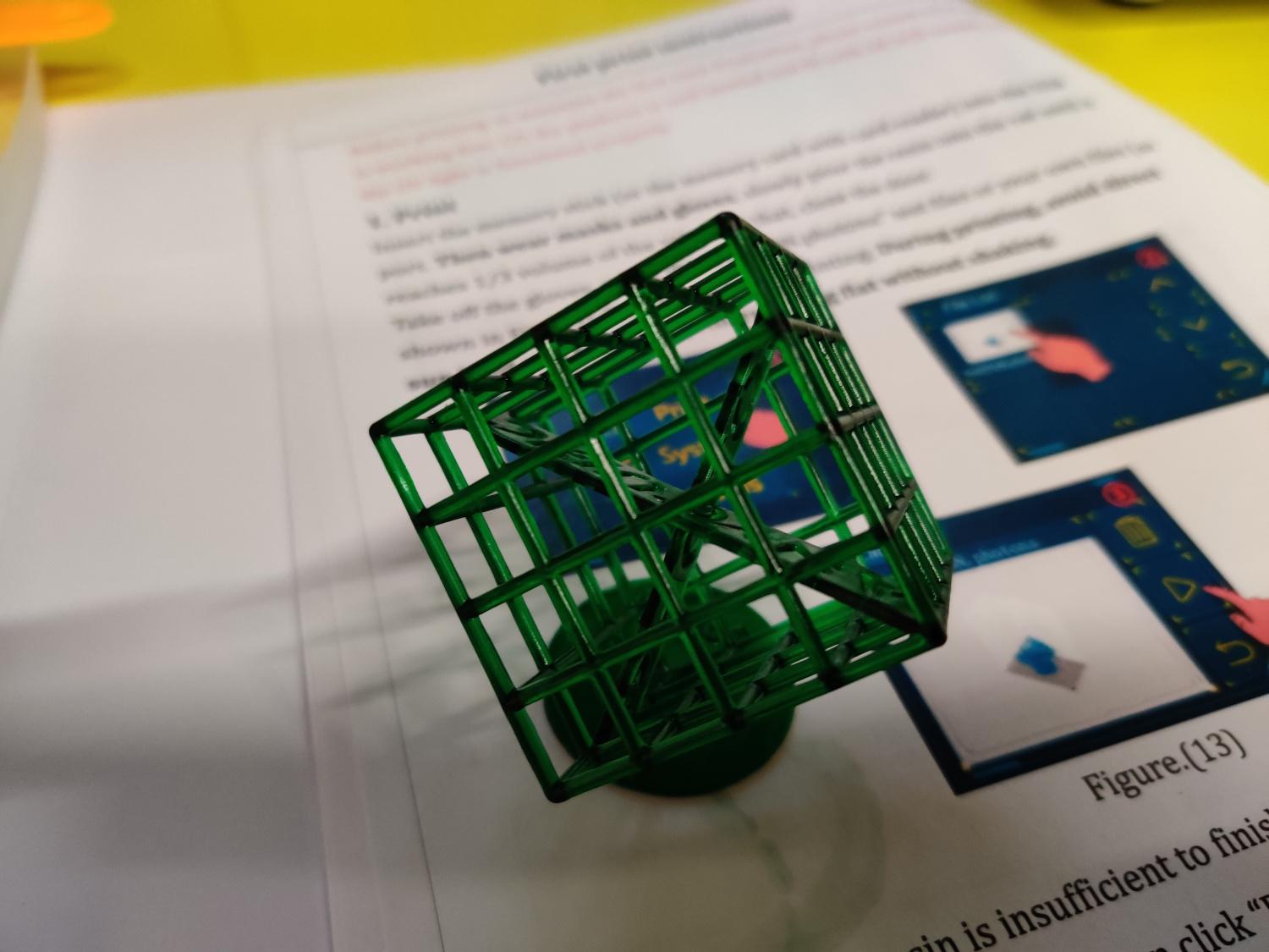

Puis je suis passé à la première impression de test avec le cube Anycubic (directement fourni au bon format par Anycubic donc pas de slice à faire ni rien !) en utilisant la petite bouteille de résine verte fournie avec l'imprimante. J'ai mis de la résine jusqu'à l'espèce de décroché visible sur le bord du bac et lancé l'impression (j'ai utilisé une clé USB Sandisk pour éviter tout soucis de lecture/corruption de données sur la clé durant l'impression ! Progression de l'impression assez impressionnante avec la pièce qui "pend" du plateau ! Une fois l'impression finie, dévissage du plateau pour le sortir de l'imprimante et première vue de l'impression qui a l'air pas mal du tout réussi pour un premier essai !

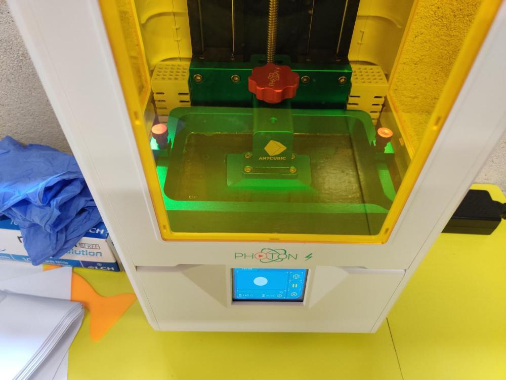

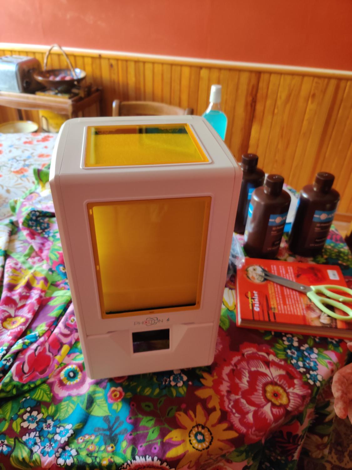

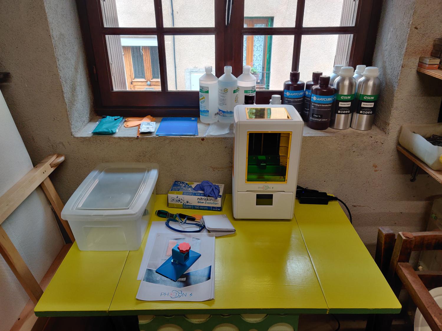

Je me suis fait un coin atelier pour ça avec tous les produits et autres cochonnerie nécessaires pour l'imprimante (alcool iso, entonnoirs, papier de nettoyage, raclette,...) J'ai donc fait la mise à niveau du plateau d'impression comme indiqué dans la notice du fabricant (une fois la feuille qui "accroche" serrage de la vis de fixation/orientation du plateau).
Bonjour Heureux propriétaire depuis récemment d'une Photon S, je voulais partager ici mes premiers avis sur cette machine. En effet, ce forum a été une bonne source d'avis et d'inspiration dans le choix de l'imprimante que je ne regrette pas (encore lol..). Commandé directement dans la boutique officielle Anycubic sur AliExpress avec choix de livraison depuis l'allemagne j'ai reçu la machine en dix jours ce qui est plutôt rapide je trouve ! La machine était très bien emballée (seule les bouteilles de résine expédiées dans des cartons séparées sont arrivés un peu détruits mais les bouteilles heureusement étaient intactes !!).
