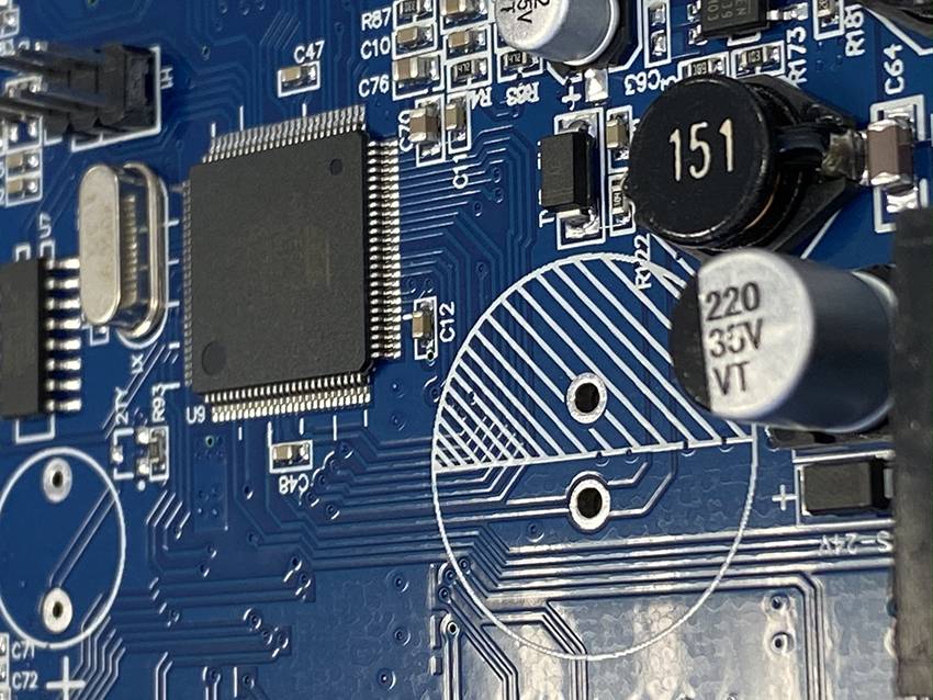

  6. Salut les Makers, Salut Francis, comme d'habitude, tu maitrises plus que bien le sujet et tu nous est d'une grande aide pour la communauté ... Ton analyse est superbement expliquée et oui mettre des condensateurs de bonne qualité est un facteur décisif .. C'est tout le problème des cahiers des charges ou contrôle qualité des composants Chinois qui sont soit très bon soit parfois très mauvais car pas contrôlés ou mal contrôlés ... Franck Juste une précision, en général, si les condensateurs sont juste un peu gonflés, il y a peu de chance que les diodes et transistors soient brulés ... Enfin, c'est ce que j'ai constaté ... par exemple sur quatre alimes démontées, seule une avait les 2 condos explosés ! sur celle-ci, effectivement il y a des dégâts plus loin que les condensateurs, mais sur les autres, le simple fait de mettre des condensateurs de marque et très bon, redonne puissance à l'alimentation ... Le courant d'ondulation à aussi une importance (valeur théorique : 1.7 - 2A) les condos de mauvaises qualité n'encaissent pas longtemps ... alors que des Nichicon, panasonic, keymet, rubicon sont top ! bon 1 condo coute 10 balles Mais y'a pas de secret .... le pas cher ne dure pas !

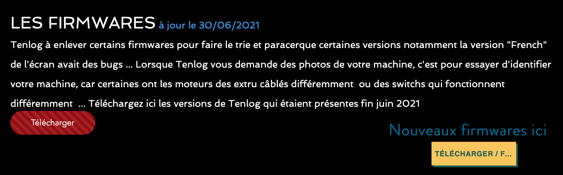

  9. Hello guys, je viens l'instant de recevoir un .rar contenant apparemment les firmwares jusqu'à la dernière version... Alors pour la taille de plus de 10 MO je ne peut pas le déposer ici, mais vous poucvez aller ici le trouver : https://www.studiolab39.com/téléchargement-de-pièces Vous pouvez pas louper ou vous tromper ... Le bouton jaune est le bon ... En espérant que cela rende service, Franck
  10. Bonjour, Si cela peut vous aider, allez voir ici, vous pouvez télécharger les firmwares qui ne sont plus présents sur le guithub ... https://www.studiolab39.com/téléchargement-de-pièces je ne l'ai pas mis ici à cause du poids de fichier ... Franck

  14. Salut, Certains ont des soucis dont je n'ai jamais entendu parler et donc jamais vu alors plutôt que de changer bêtement les pièces, je m'interroge !!! C'est une version luxe que j'ai testé est assemblée alors vraiment si j'avais vu le moindre truc je ne l'aurai jamais envoyé comme ça ! alors qu'a bien pu produire ceci quelques jours, semaines après ??? lenteur, manque de réactivité entre le moment ou on touche l'écran et le moment ou celui-ci change de page/screen ... écran défectueux ? câble écrasé ? firmware ? c'est bizarre ... Franck
