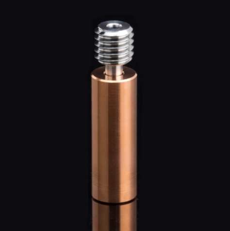

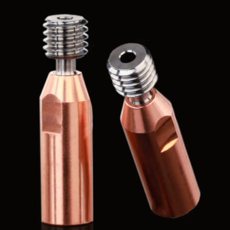

Bloc de chauffe en cuivre vous avez fait le montage + Heatbreak full métal?
studiolab39 officiel en réponse au topic de vap38 dans Tenlog
salut les amis makers, je viens d'essayer les heatbreak full métal de chez Trianglelab, un peu cher mais de très bonne qualité (quelqu'un en parle plus haut, il est vrai qu'ils ont une très belle qualité de fabrication) ! Ca fonctionne super ! la plage d'essai à été de 240° à 280°C (pour le moment) et pas de blocage, tout impec comme comme les normaux ! je vais faire des test avec du PLA voir si ça peut descendre à 205-210 °C (je ne descend jamais en dessous de 205°) ! Je vais monter une autre machine en heatbreak full métal avec des des différentes que j'ai trouvé sur Mellow (qui à le même fabricant que TL je crois, je n'en suis pas sûr) et qui ont l'air super belle !!! je viens de les recevoir (voir les pièces jointes) elles sont un peu différentes mais se montent très bien ! j'ai mis les 2 pour que vous voyez la différence ... Ceux sont 30% moins chère ... je vais tester demain ! Pour précision, le bloc de chauffe est un bloc de chauffe en alu fraisé avec chaussette et un buse laiton de qualité standart/bonne .... Les blocs de cuivre de notre amis Vap38 seraient bien utiles je pense entre 260et 300 ° ... je vais essayer les bloc métal high temp et vous dirait ... Voilà pour ceux qui vont de 230 à 300° ça me parait Idéal ! Franck -
