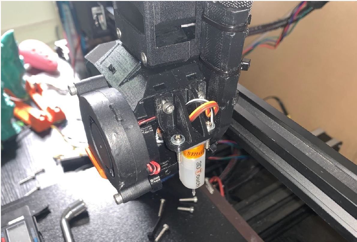

  1. @PierreG Merci beaucoup, ça marche nickel ! J'ai remonté le BL au maximum, et j'ai maintenant un Offset de -0.4 à régler, autant dire que c'est tout de suite plus facile ! J'ai mis à jour mon profil . Et non, je suis en France, je suis juste insomniaque
  2. Et bien j'essaie ça tout à l'heure ! Un grand merci à toi, je te tiens au courant !
  3. Merci pour ton retour; Le Bl Touch est monté comme ceci (voir Pj). Cependant, je cherche surtout à faire comprendre à mon imprimante que le plateau se situe a -5.4 MM de son Z 0
  4. Bonsoir à tous, Voila, j'ai besoins de vos lumières pour régler un problème sur lequel je coince depuis deux jours. J'ai récemment upgrade un peu mon ender 3, en installant un kit Direct Drive (de chez Trianglelab). Il s'agit donc d'une imprimante Ender 3, carte mère 1.1.5 et je possède également un BLTouch V3.1. Et c'est la que ça pose problème. J'utilise le pack TH3D ; j'ouvre donc Arduino pour modifier le Firmware, jusque la pas trop de soucis. Je décommente pour bien prendre en compte le BL Touch, je change mes X et Y pour bien préciser sa position, je modifie le BMG extruder E-steps pre MM, ainsi que le choix du Thermistor. Et en voulant faire mes réglages avant de lancer une impression test, la tuile. En réglant l'axe Z, je me rends compte que mon plateau est situé a -5.4 Mm de ma buse. Or, dans la configuration du Z Probe Offset sur l'imprimante, je ne peux pas aller en dessous de -5. Même problème en rentrant directement la ligne de commande via octoprint, il me dit "Your printer's firmware reported an error. Due to that OctoPrint will disconnect. Reported error: ?Z out of range (-5 to 1)" Savez vous comment je peux passer outre ce petit problème sur le pack TH3D ? Je ne trouve pas la commande =/. J'ai bien essayé de devisser le plateau au max pour le lever, mais ça ne touche pas xD. Merci beaucoup !
