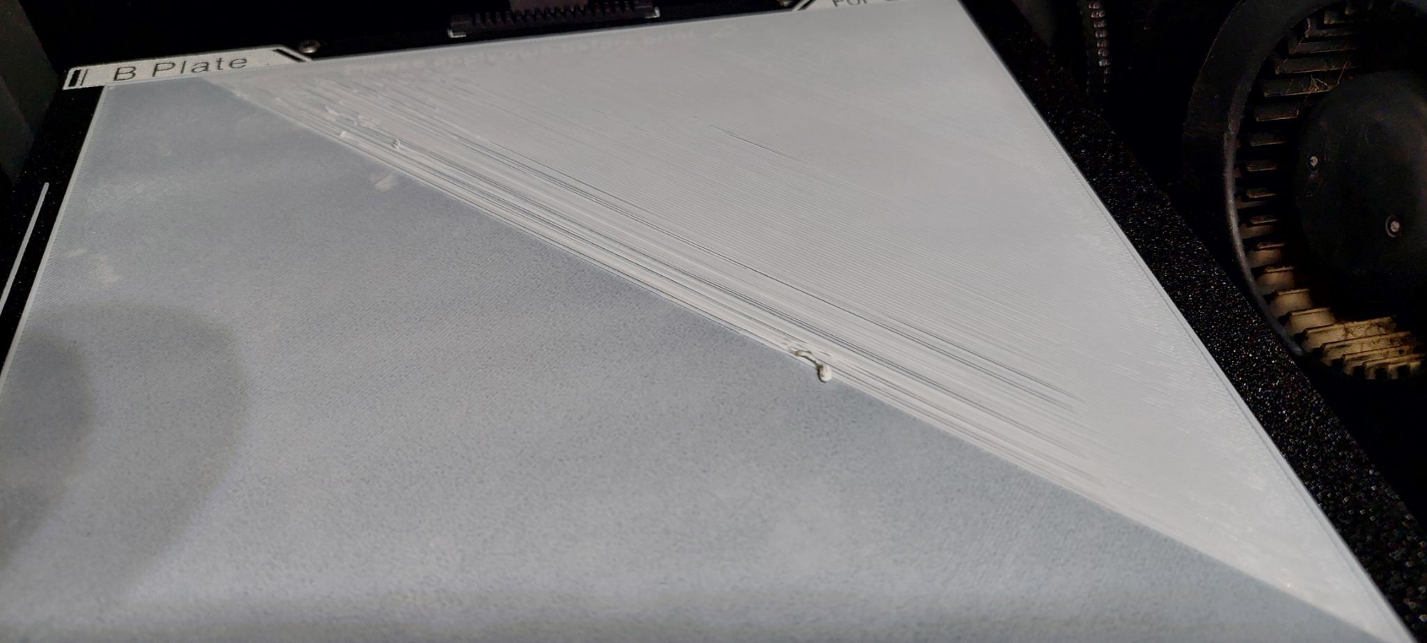

  3. @BO105cbs @PPAC Bonjour et merci encore. Alors, je viens de faire le test d'un cube qui prend tout le plateau, le résultat est le même, le filament ne colle pas bien à la deuxième couche... Ce qui me rassure c'est que mon modèle doit être bon. C'est vrai que ma peur de faire sauter la garantie est idiote par rapport à cet exemple de corps de chauffe qui peut nécessité d'être changé... Mais j'ai pas beaucoup de moyens et donc si je fais des bêtises je serais bloqué. L'extrusion est calibrée, j'ai fais beaucoup d'impressions sans problèmes avec des résultats très satisfaisants. Je vais faire un test en imprimant à 245/240 pour tester voir si la couche accroche, voir également pour augmenter la température du plateau (75/70) pour regarder si je peux conserver la vitesse maximale. GST3D peut normalement être imprimé à très grande vitesse. C'est d'ailleurs ce qui me surprend, j'avais fait une telle impression sans problème sur cette imprimante, avec du GST3D, avec le plateau d'origine. Puis si ces tests échouent je baisserais la vitesse d'impression. J'imagine que vous me recommandez de baisser la vitesse d'impression ? Après, je dois être honnête, j'ai un trouble TDAH qui me gêne pour travailler... Je viendrais faire mon retour sur cette expérience. Je vous remercie pour votre aide, c'est vraiment sympa ! Cordialement, Skwal
  4. Bonjour @PPAC Alors, j'ai vérifié le découpage, il n'y a aucune anomalie donc ça ne doit pas être ça. Au niveau du PLA j'utilise le GST3D, il est recommandé d'imprimer ce PLA au minimum à 220°, pour ma part j'imprime la première couche à 235 puis à230. Concernant le pressure advance je n'ai pas de problème lorsque j'imprime d'autre modèles, ils ressortent très bien et sans défaut. L'extrudeur ne claque pas donc ce n'est pas la buse bouchée. Étant donné que la première couche est parfaite je ne pense pas que ça vienne du corps de chauffe, je n'ose pas démonté car j'ai acheté la K1C il y a moins d'un an et ça m'embêterais de faire sauter la garantie en la démontant (même si j'ai rooté). Avec ton analyse je suis quasiment sur que ça vient finalement de mon modèle 3D fait maison, je débute et j'ai du mal... Faut dire ue j'ai pas choisi un panneau simple, la police est très lechée et 3D tool Print me sort des erreurs, sur d'autres modèles ça passait mais au fûr et à mesure j'essaie d'acquérir de l'expérience. Je vais donc regarder de plus près le modèle 3D et tenter d'améliorer tout ça. Merci beaucoup pour ton aide !
  5. Bonjour, J'ai créé un modèle 3D avec Blender pour faire une pancarte qui prend toute la surface du plateau mais, même si la première couche est parfaite, lorsque que l'imprimante attaque la deuxième couche un problème survient. J'ai l'impression que ça vient du réglage du plateau mais je n'en suis pas sûr étant donné la qualité de la première couche. J'utilise OrcaSlicer mais je n'ai jamais eu aucun problème de ce type (ce n'est pas ma première pancarte), et un plateau texturé. Ça vient peut-être de mon modèle 3D mais je n'en suis pas sûr... Pouriez-vous me donner votre avis svp ? Merci. Cordialement, Skwal.
