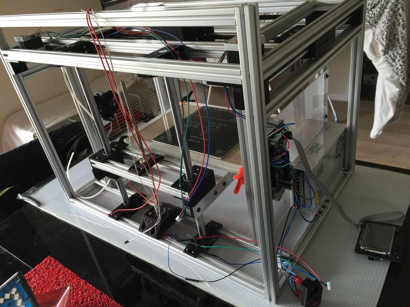

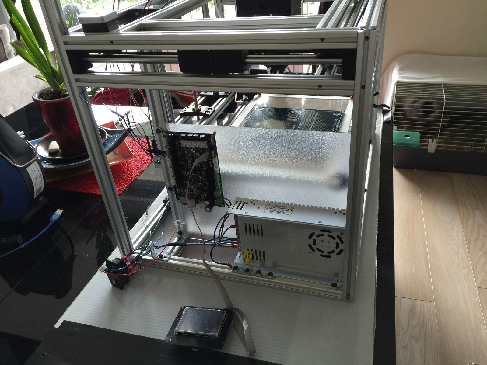

  7. Bonjour, j'ai un peu avancé. 1/ je me suis rendu compte que j'avais oublié une inversion des fils sur mes moteurs, raison pour laquelle je n'arrivais plus du tout à piloter les moteurs depuis que je me suis relancé dans la construction de la vulcanus. 2/ j'arrive difficilement à piloter les 4 moteurs, et uniquement avec un paramétrage qui n'excède pas les *_current 0.35 3/ dès que j'essaie de préchauffer la tête d'impression, l'écran tft se coupe et j'ai un bip signe de reboot de ma carte J'ai pensé que ça pouvait venir de l'alimentation qui est un modèle chinois 12V 30A 360W (la carne SBASE 1.2 n'a qu'un bornier alimentation) . Je me suis dit qu'elle ne délivrait peut être pas l'intensité nécessaire alors j'ai mis en parallèle les 3 bornes + et les 3 bornes - voir s'il y aurait du mieux, mais rien, c'est pas pire mais pas mieux... Je sèche encore et suis à l'affut de tout bon conseil

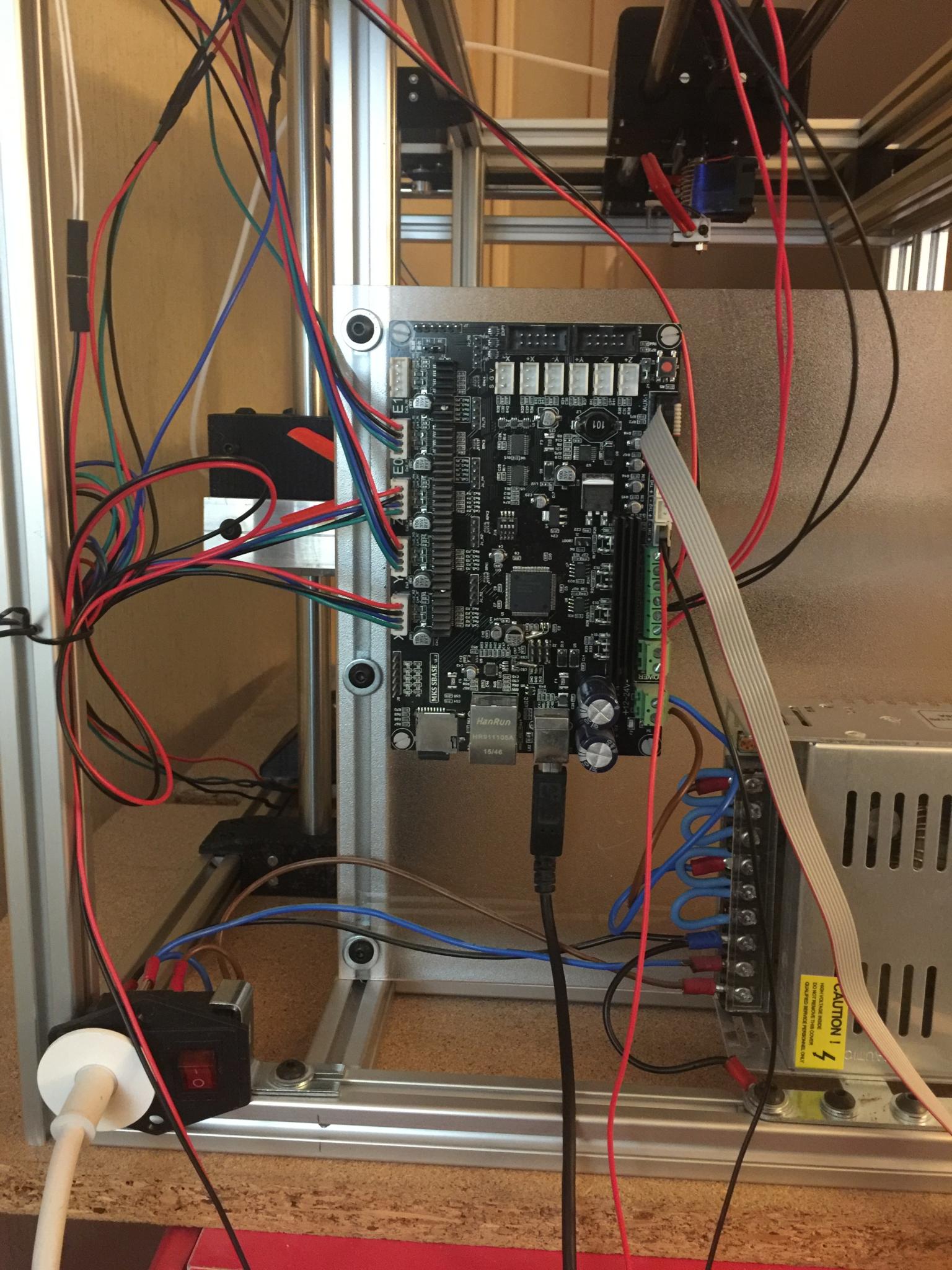

  8. Bonjour, je déterre mon sujet que j'avais mis de coté manque de temps. J'ai sorti le bousin du carton, dépoussiéré l'imprimante et commencé à reprendre ou j'en étais resté en mai 2016... Je bloque complet et me rends compte que je m’étais peut être attaqué à trop compliqué pour moi. Néanmoins je n'arrive pas à me résoudre à acheter un kit d'imprimante et quel que sera le résultat d’impression de mon montage, j'aimerai le voir s'animer. J'en suis à : je ne regarde que la partie électronique avec l'alim -> SBASE 1.2 -> 1 Moteur le tout connecté sur le PC en USB Dès que j'essaie de piloter le moteur, j'entends un petit bruit, celui ci semble tourner d'un pas (d'ailleurs a ce moment là le ventilateur de l'Alim fait un truc bizarre, comme une chute de tension) , puis plus rien. Je dispose d'un alternative qu'il faut que je teste : une carte arduino due avec une ramps FD. Savez vous s'il existe des clubs ou rassemblements région parisienne, dans le 77 où je pourrais trouver une expertise pour me faire avancer?
  9. Je viens de tester avec *_current = 0.85 si je branche unitairement le moteurs, ils tournent vraiment bien : pas de bruit ni vibration et c'est fluide. En revanche c'est exactement le même problème dès que j'en branche au moins 2. pour l'instant je sèche, vais continuer de chercher

  14. Merci pour vos aides. je n'ai pas trop le temps de regarder mon imprimante là mais dès que je peux je m'y remet. je ne crois pas que ma carte ait des potars. c'est celle la :

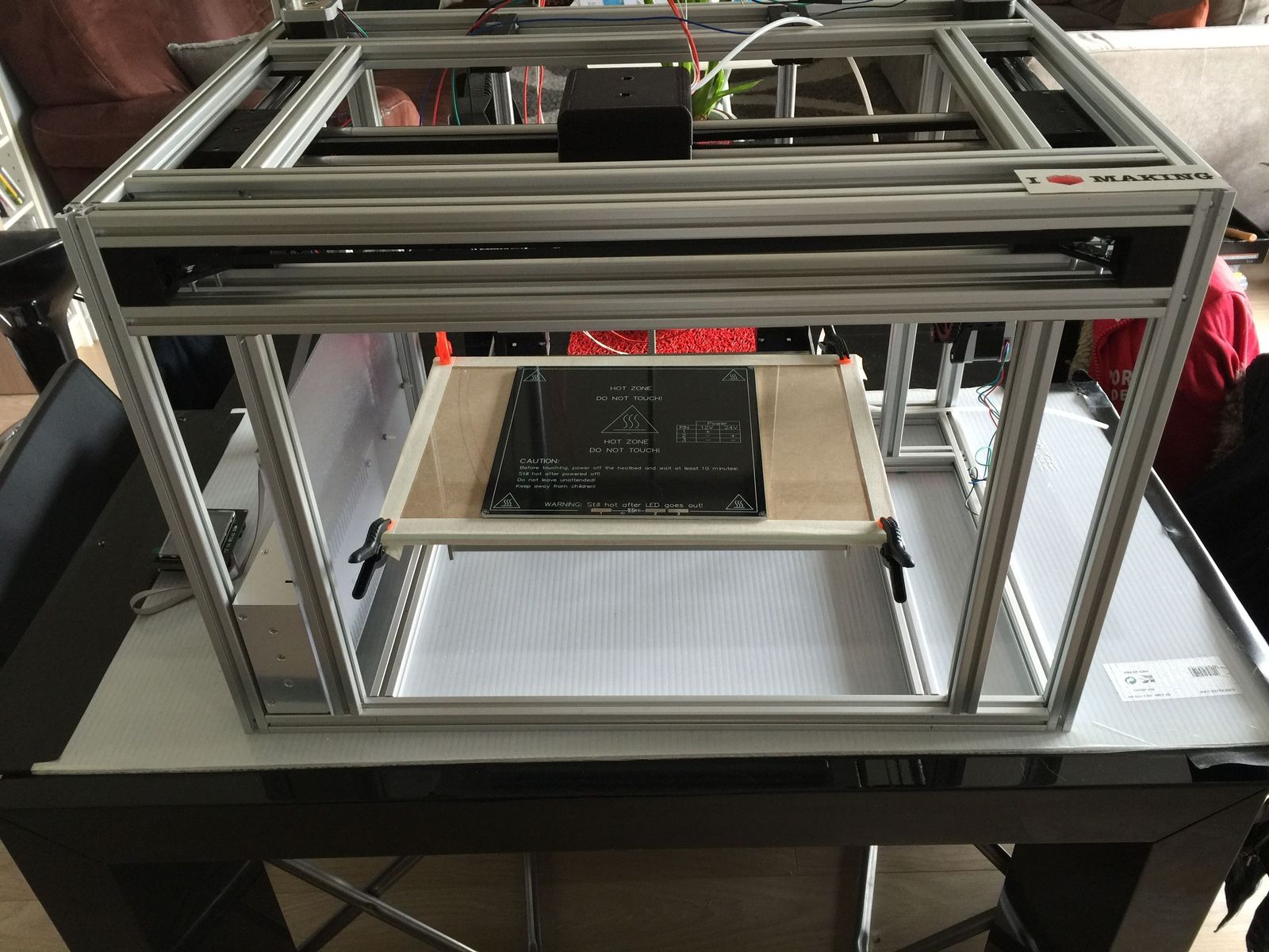

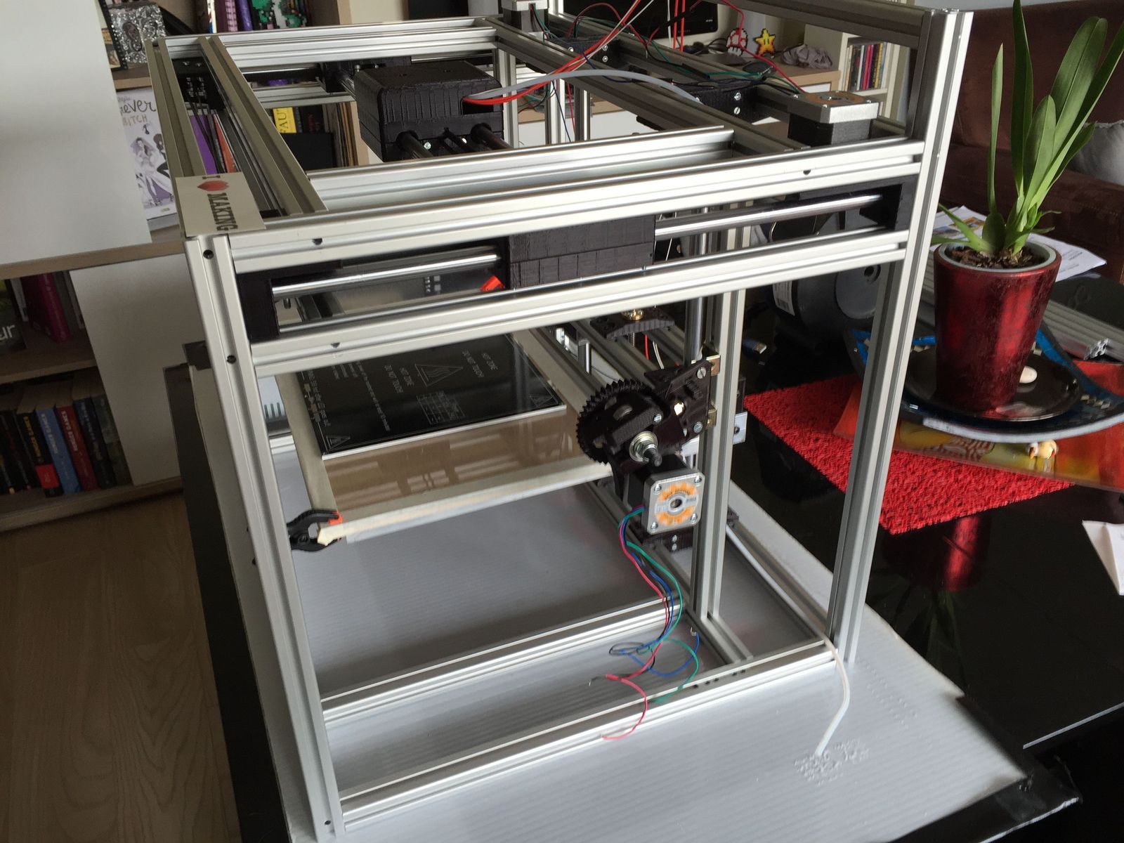

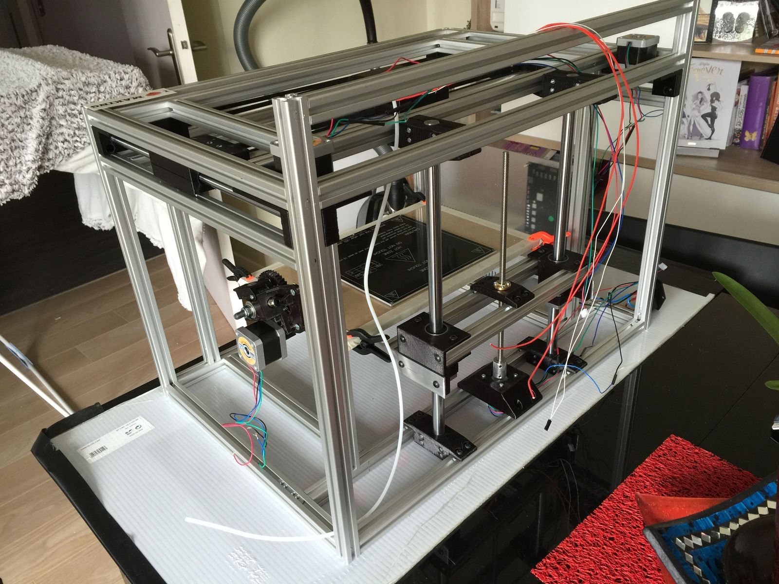

  15. Bonjour, je me suis lancé dans la construction de la Vulcanus 2 qui commence à prendre forme. Pour l'électronique je suis parti sur une MKS Sbase 1.2 et un écran MKS TFT 28 1.2 Je me heurte à quelques problèmes : - je n'arrive pas à faire fonctionner les moteurs à partir du moment où au moins 2 sont branchés : dans ce cas ca fait du bruit et vibre. indépendamment, ils fonctionnent tous chacun piloté par sont driver. Mon alim est une 12V 30A et les moteurs sont des 17HS4417 1.7A - je ne trouve pas comment indiquer au firmware de la MKS Sbase que mon imprimante est une core XY Est ce que vous sauriez d'où ce la peut venir? Nicolas
