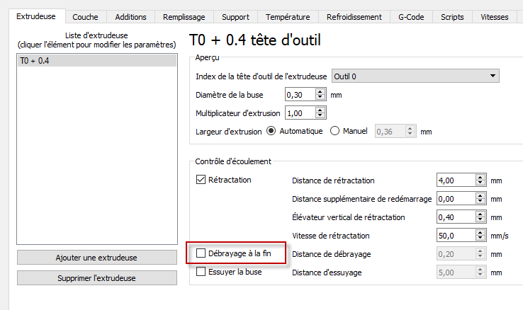

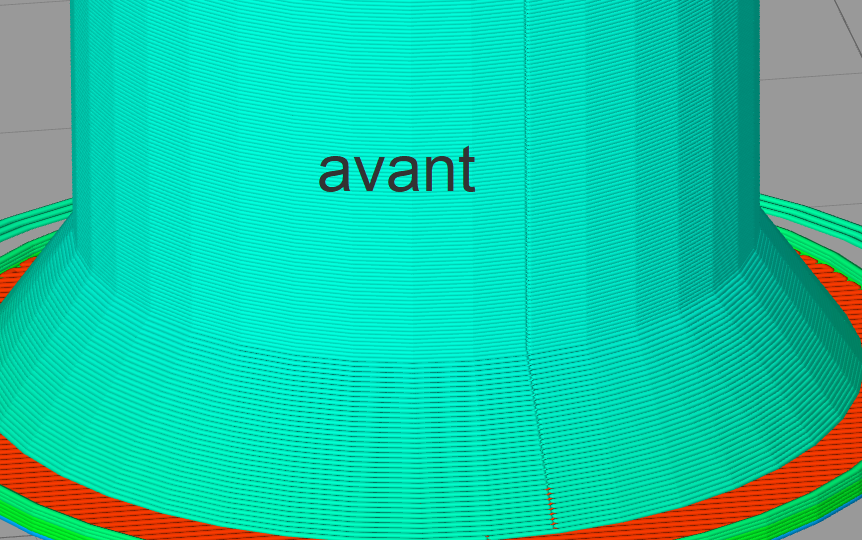

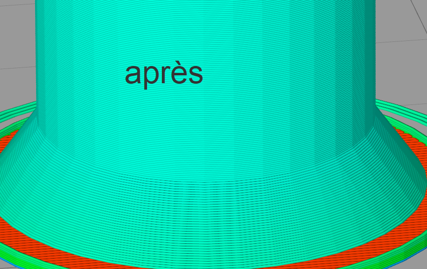

  2. bonjour , c'est un peu tard mais pour ceux que ça pourrait aider , j'avais le même problème, c'est pour ça que je suis arrivé ici j'ai un peu cherché et je pense avoir trouvé : il faut décocher : "débrayage la fin"
