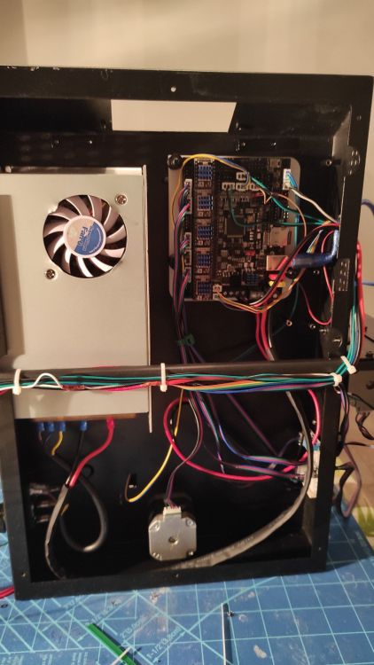

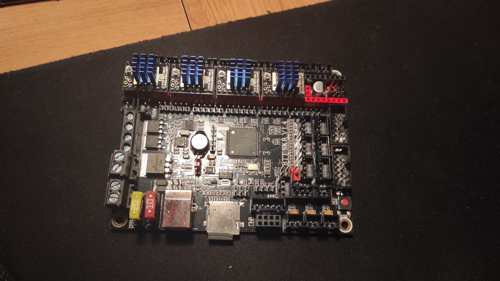

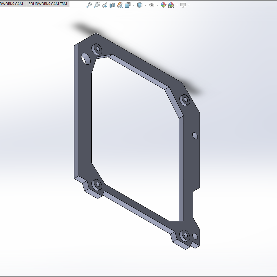

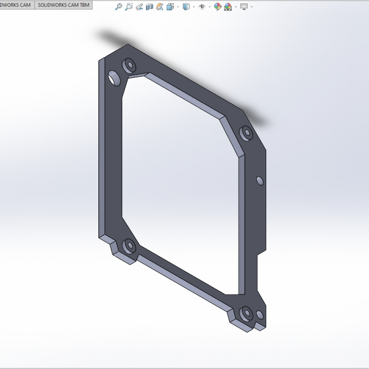

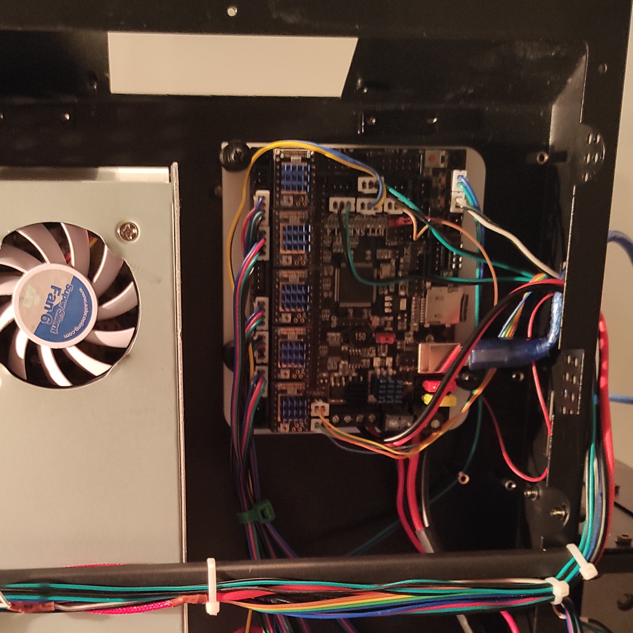

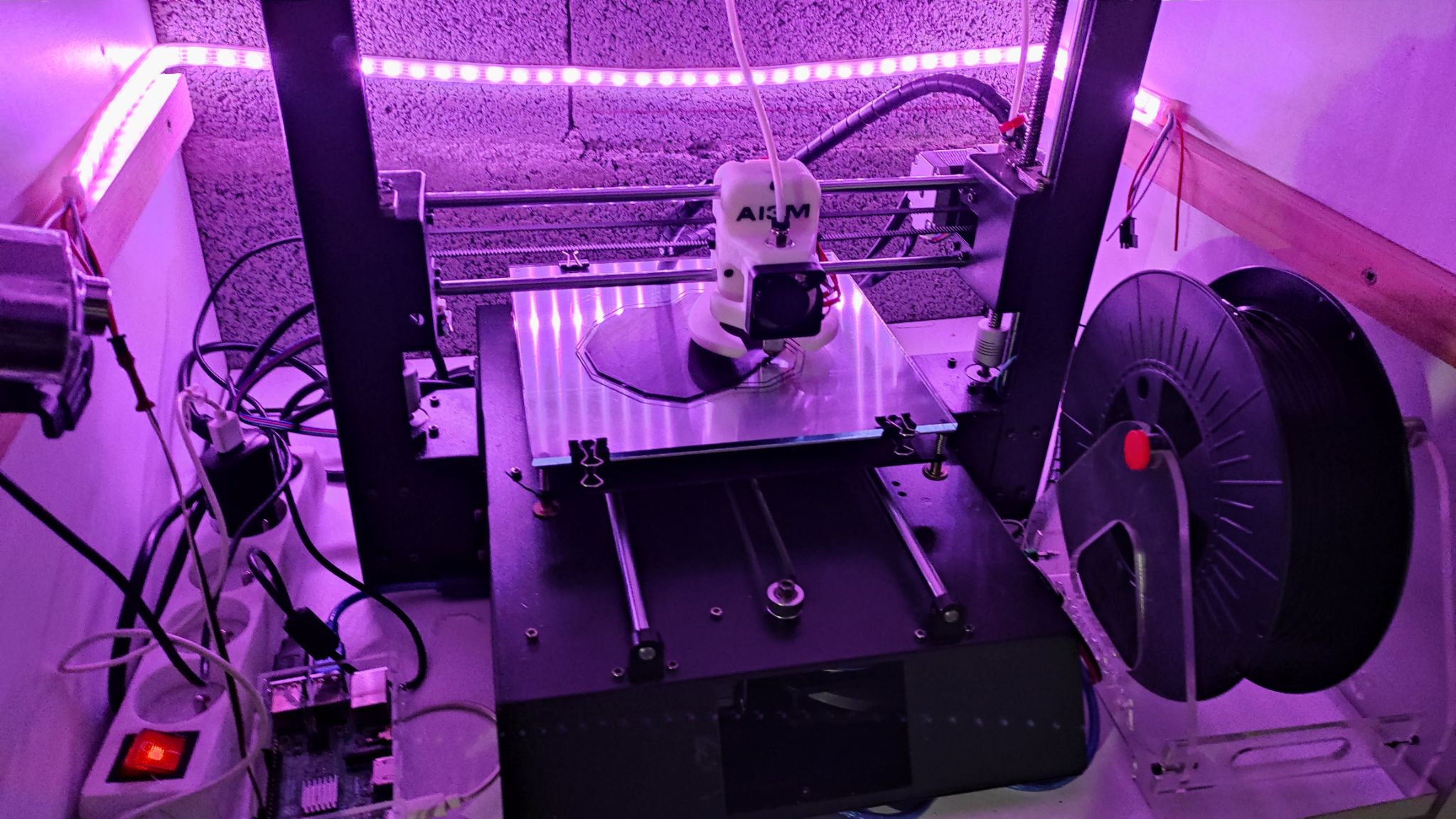

	Bonjour, Après que ma carte Trigorilla Pro 32 bits soit HS, j'ai décidé d'upgrade mon anycubic i3 mega avec une carte de chez BIGTREETECH, la SKR 1.4. Elle ajoute de nombreuses fonctionnalités par rapport à la Trigorilla Pro 32 bits. Le remplacement des drivers moteur par des tmc2208 pour ma part La version officielle de Marlin 2.0 et sa modification Meilleure fabrication et l'ajouts de fusibles pour la hotend et le bed Possibilité d'ajouter le wifi, contrôle d'un ruban de led et extinction automatique via un relais de l'imprimante et plein d'autres encores... J'ai choisi celle-ci en particulier, car elle peut gérer le double Z avec les deux endstops ou supprimer un endstop et avoir un deuxième extrudeurs. La carte dispose de deux ports pour l'axe z en utilisant un seul driver. Voici la bête : Configuration très simple. Les drivers utilisent le mode UART en enlevant les cavaliers qui se situe en dessous. Maintenant, il faut l'installer dans la machine. J'ai modélisé un support pour la carte, ceux sur thingiverse ne me plaisait pas. le câble USB A était bloqué ou la carte était trop haute et mon ventilateur de 120mm ne pouvais pas passer. Il est très loin d'être parfait mais fonctionne bien ! Je posterais le STL en pièce jointe. Pour le câblage, c'est une autre histoire pour faire simple j'ai gardé le câblage des moteurs qui passait par un petit PCB sur le côté de l'imprimante. Les endstops ainsi que toute la hotend à été refait. J'ai donc retiré le pcb qui était sur la hotend et fait passé les câbles de la hotend directement sur la carte. J'ai fait comme ceci car mon câble vert à cramé avec la Trigorilla pro et l'avantage c'est que le diamètre des fils pour la cartouche chauffante sont bien plus large que ceux d'origine. GROS INCONVÉNIENT, que je vais changer rapidement si un de mes éléments de la hotend doit être remplacé. Je dois faire repasser tous les fils de la carte à la hotend. Donc une carte au niveau de la tête avec des connecteurs JST serait plus pratique pour faciliter le remplacement des "consommables" de la hotend. Sinon pour le branchement sur la carte il y a juste à suivre le schéma de la SKR en faisant bien attention aux polarités. Le endstop en Y avait 3 pins et était mal câblé, on change juste le sens et j'ajoute des connecteurs JST partout. Tous les câbles passent ensuite dans le trou qui était le port USB A. Je n'avais pas de pince à sertir mais un petit point de soudure et plier les languettes avec une pince ont très bien fait l'affaire même si ca demande un peu de patience ! J'ai ajouté un ventilateur de 120mm de la marque Artic le F12 exactement qui est silencieux et bon marché, fixé avec deux vis M3 en perçant la plaque. J'ai aussi ma tête d'impression qui a été changée. La mk4 avec une hotend volcano voici le lien thingiverse: Anycubic i3 Mega X-Carriage [MK4] Pour le firmware, Marlin 2.0 qui était nouveau pour moi j'ai principalement suivi les instructions de Kris 3D Druck sur youtube mais tout ne me convenait pas. J'ai fait beaucoup de recherche un peu partout pour avoir un Marlin à ma sauce. Et il fonctionne très bien ! Je vais mettre mes fichiers avant compilation en pièce jointe. J'ai effectué le PID du bed et de la hotend ainsi que la calibration de mes axes et j'ai fait quelques tests, je vous laisse juger. J'ai imprimé de l'ABS, 250°/110°, la vitesse est de 40mm/s pour mes couches extérieur et le remplissage à 60mm/s environ. Je précise que mon imprimante est dans un caisson fermé, plateau en verre et est contrôlé via Octoprint : Donc le résultat est satisfaisant sachant que je n'avais pas touché à la configuration de mon slicer. Les principaux avantages de ses améliorations sont : La vitesse d'impression La régularité dans mes couches Le silence et la vitesse de chauffe La qualité La possibilité d'imprimer des matériaux comme du PC ou POM qui demande des températures plus élevé. Pour mes prochaines upgrades, j'ai d'abord acheté un écran de chez bigtreetech qui me donne encore quelques petits soucis notamment avec la connexion de la SKR 1.4. Avoir une carte au niveau de la tête d'impression pour faciliter le changement des éléments. Et l'ajout d'un relai pour éteindre et allumer l'imprimante via octoprint ! Et faire du câble management ! Merci de votre attention, si vous avez des critiques, questions et amélioration je suis preneur ! Support et Marlin 2.0 non compilé support_i3mega_skr_1.4.STL Marlin_non_compile.zip

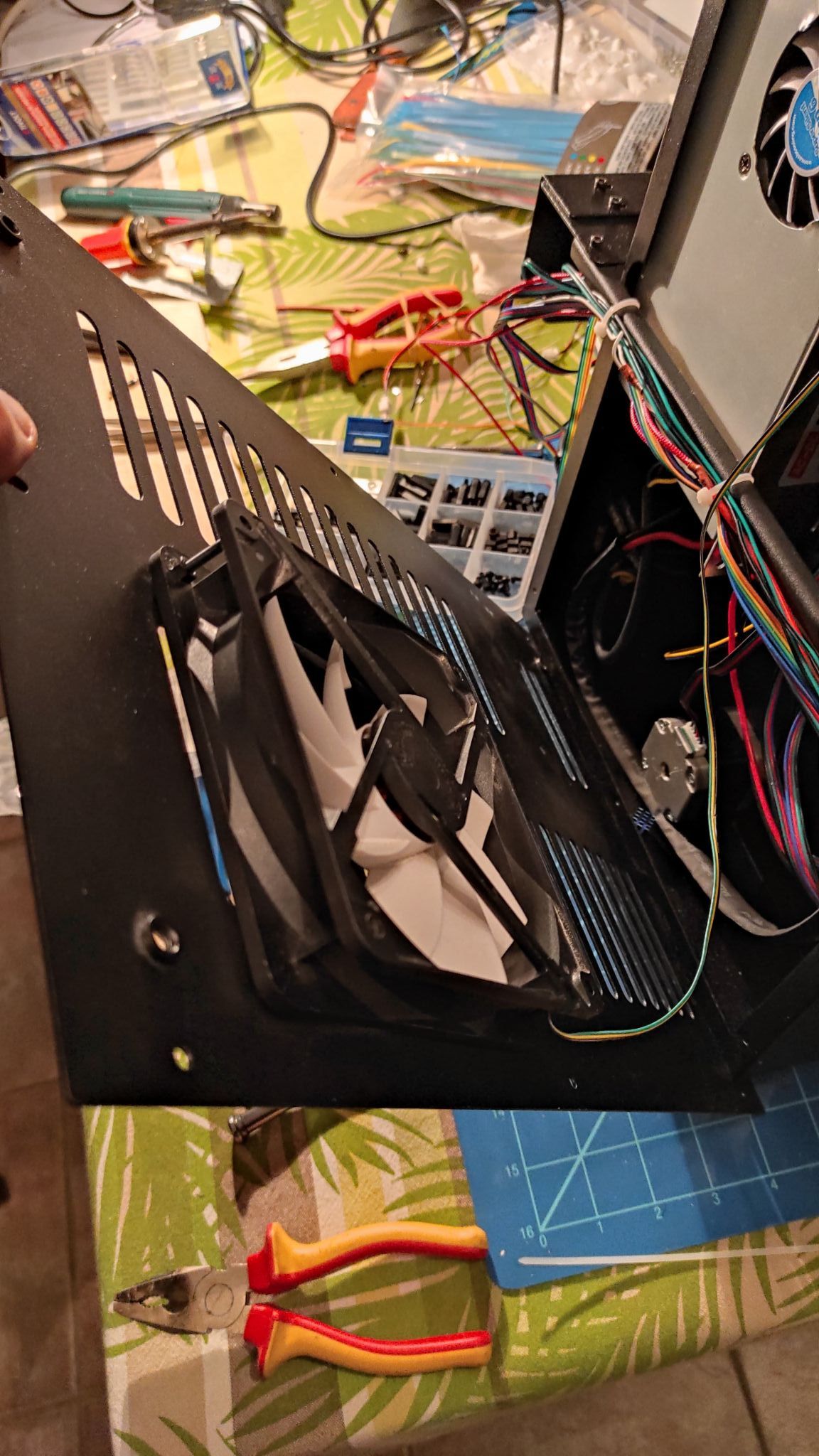

	Bonjour, j'ai enfin reçu les composants. Je les ai montés, mes soudures ne sont pas très belles, mais n'ayant pas de station a air chaud, j'ai fait du mieux que je peux et cela fonctionne parfaitement ! j'ai rajouté des radiateurs passifs et fixé un nouveau ventilateur de 140 mm sur la plaque qui protège le fond de l'imprimante et ça devrait tenir un bon bout de temps !
