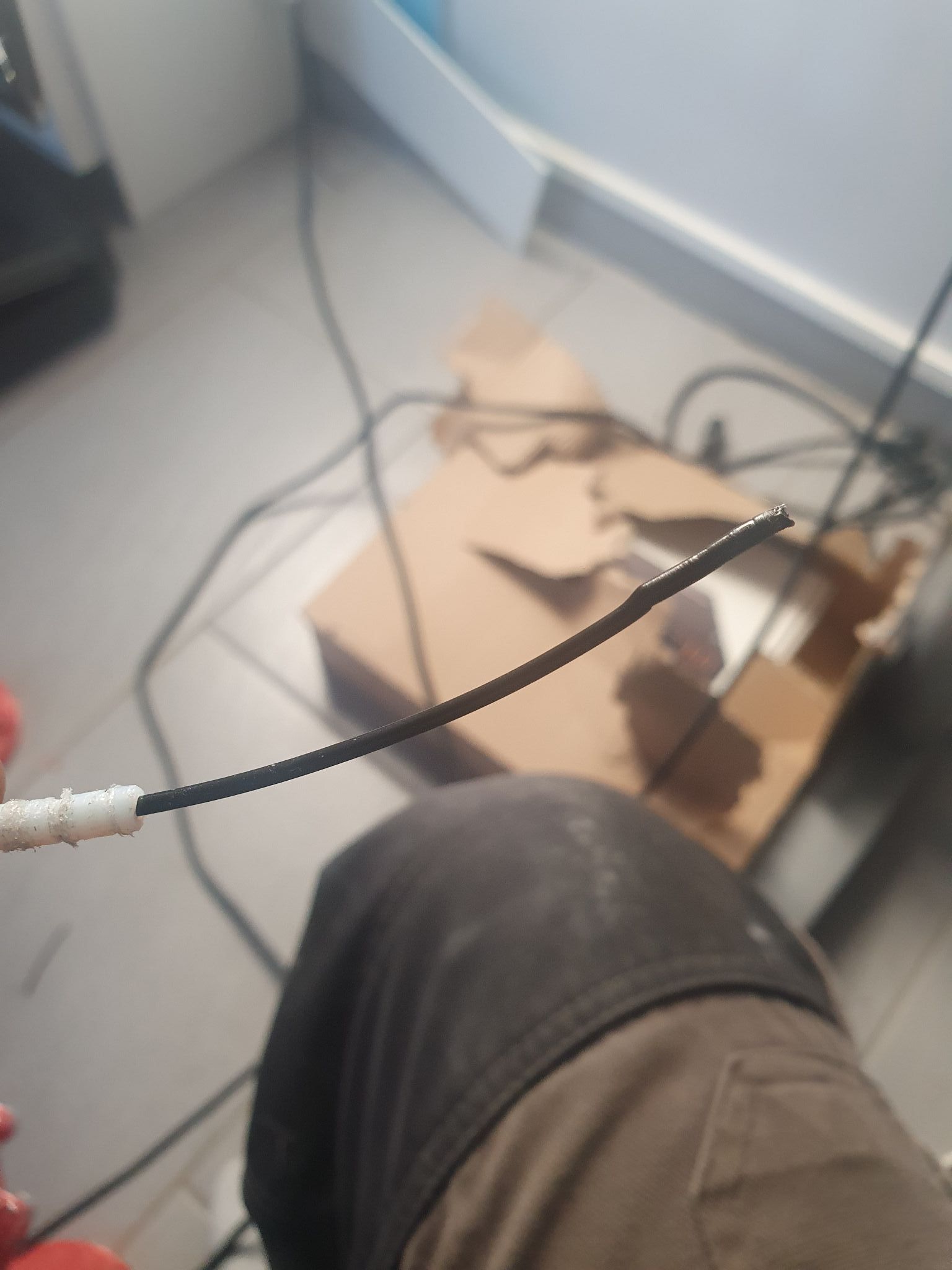

gaine changer toujours le même problème -
impression 3D
fabe83 en réponse au topic de fabe83 dans Entraide : Questions/Réponses sur l'impression 3D
ok je le change mais il bloque dans la tête d'impression et non dans le tube PTFE -

j'ai changé la tête d'impression au cas ou toujours le même problème et le ventilateur fonctionne bien le fil devient comme ça au bon d'un moment et passe plus -
Bonjour besoin d'aide j'ai un problème avec ma tête d'impression au bous de quelques minutes le fil ce coince a l'intérieur je suis obligé de couper le bous du fil et le remettre dans la tête pour pouvoir continuer a imprimer . j'ai l'impression que le fil fond avec la buse et reste bloquer sur la gaine en plastique une idée ? merci
