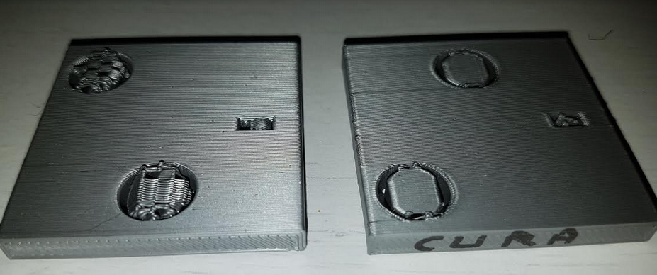

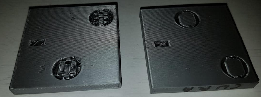

  1. Bonsoir, je viens de faire un test en imprimant la même pièce à la fois avec le trancheur Cura et ideamaker et le résultat est sans appel, j'ai un meilleur rendu avec ideaMaker. Peut être un paramétrage erroné que j'utilise dans cura?

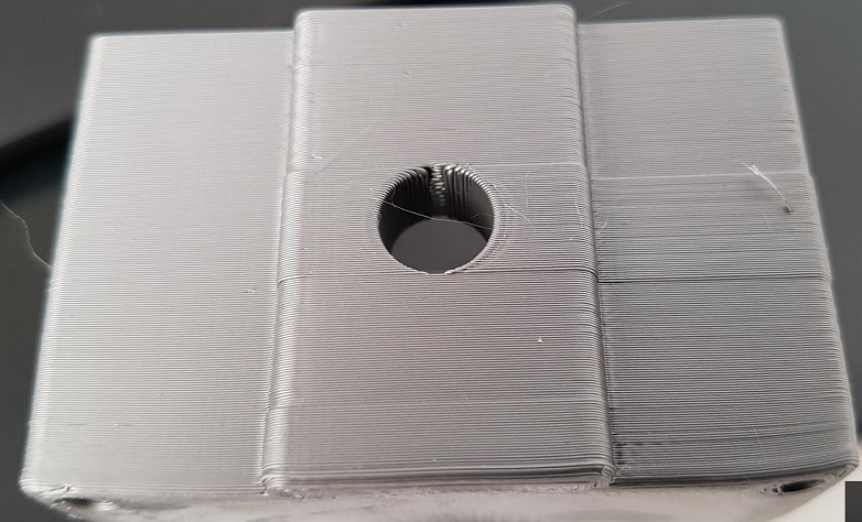

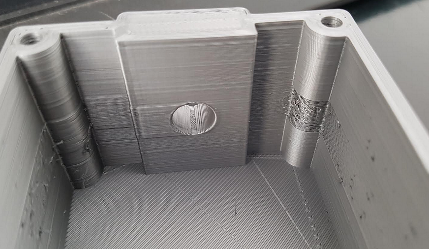

  6. Bonjour, merci pour ces retours. non pas de claquement coté extrudeur et je ne pense pas non plus que la temperature de l'alim a une conséquence puisque je n'ai pas de souci après le trou. (cependant, je prends note pour la sortir. Se sera plus sécurisant). Coté Trancheur, j'utilise que Cura mais je peux en utiliser un autre pourquoi pas Quel trancheur me conseillez vous ? Pas trouvé dans ma version de cura pour simuler la trajectoire, j'ai donc utilisé le simulateur via l'url suivante : http://gcode.ws. Pour moi, je ne vois pas vraiment de changement avant le trou et après le trou. il commence bien a faire les bords extérieurs et ensuite l’intérieur. J'ajoute en zip mon gcode. J'ai testé avec une autre pièce déssinée, même phénomène. Dès que j'ai un trou en axe Z, j'ai ce défaut. PafPaf: Comment as tu fait pour me citer en forme d'étiquette dans ton message PLA_Bloc_moteur_v2.zip

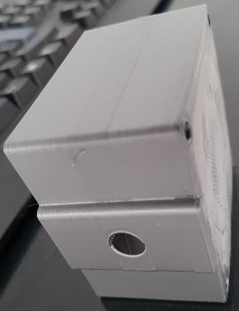

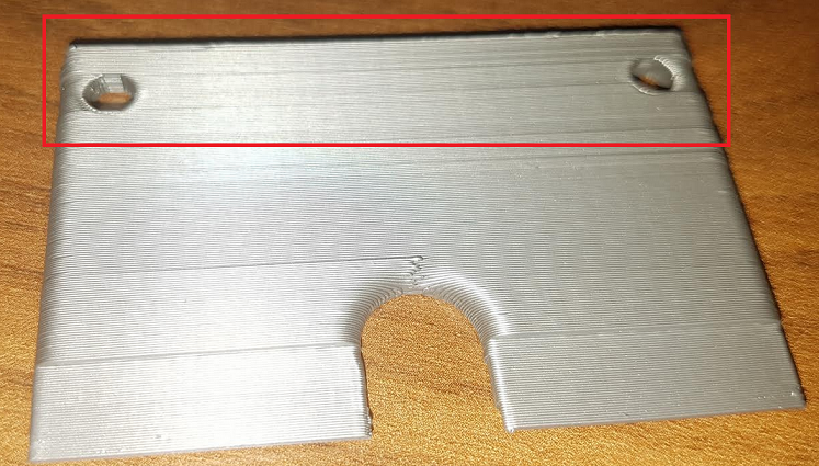

  7. Bonjour, tout d'abord j'espère poster au bon endroit concernant ma problématique d'impression. Ne pas hésiter à me le dire si c'est pas la bonne catégorie. Je suis confronté à un dilemme dans mes impressions et en cherchant sur internet, je n'ai pas trouvé de cas semblable, du coup je poste ici car j'utilise Cura, et je me demande si il existerait pas un paramétrage via Cura qui provoquerait ce phénomène... site où on trouve pas mal d'exemple de défaut: https://support.dagoma.fr/support/solutions/articles/36000073579-ma-pièce-a-un-ou-plusieurs-défauts-liste-des-défauts Problème obtenu: Lorsque j'imprime une pièce en PLA (pas testé dans une autre matière) si celle si dispose d'un "trou" vide sur l'axe des Z, je me rend compte que sur les lignes pour la fabrication "du trou" j'ai un décalage/défaut qui se forme... J'ai essayé sur différentes pièces je je constate toujours le problème. Ce que je ne comprends pas c'est que ce phénomène se provoque que sur cette zone. Materiels utilisés: Impression avec une ender 3 pro dans un caisson et plan réalisé via Fusion360 puis passée dans cura. Impression en 200° pour la buse et 60° pour le plateau. Quelqu'un a une idée sur ce comportement car je sèche et mon voisin aussi ? Merci d'avance pour vos retours Laurent.
