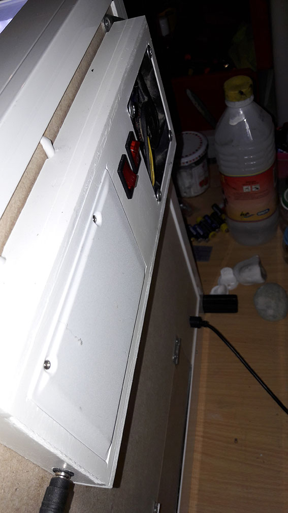

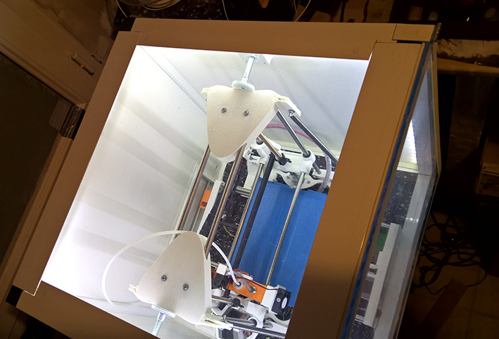

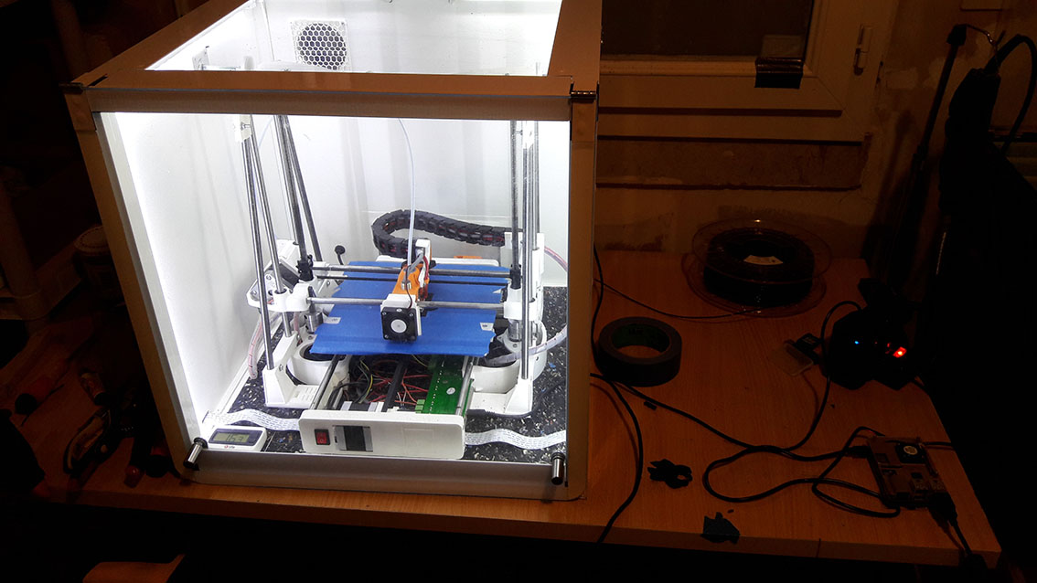

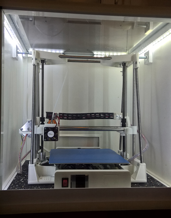

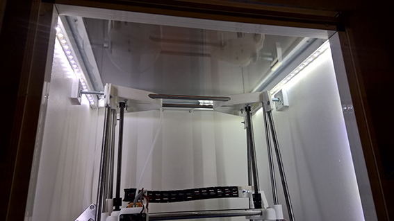

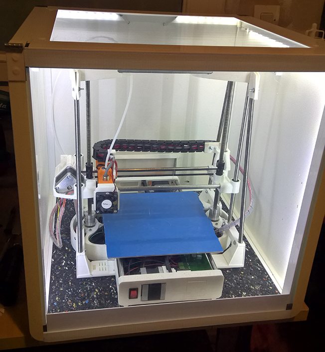

    Désolé pour l'absence. Petite amelioration pour mon imprimante, un raspberry avec octoprint et boitier pour allumage du ventilateur et des led. Et un conseil pour les possesseurs de la discovery 200 désactivé le calibrage du plateau avec le palpeur sur 4 point, 1 seule suffit si votre plateau est extrêmement plat ( 3 à 4 heures de ponçage fin pour rectifier la plénitude du plateau), les tiges fileté doivent rester libre pour un éventuel réglage manuel de la premiere couche. Prochaine étape adapter une Cam de PS2.
  2. Salut à tous je voulais vous faire partager ma création du caisson pour ma discovery 200! J'ai installé un tapis anti-vibrations ainsi que des supports pour fixer l'imprimante de chaque coté ce qui me permet de gagner en précision d'impression et réduire le niveau sonore et les odeurs de PLA. Il faut que je peaufine encore avec une ventilation et mon raspberryCAM! Bonne impressions à tous
