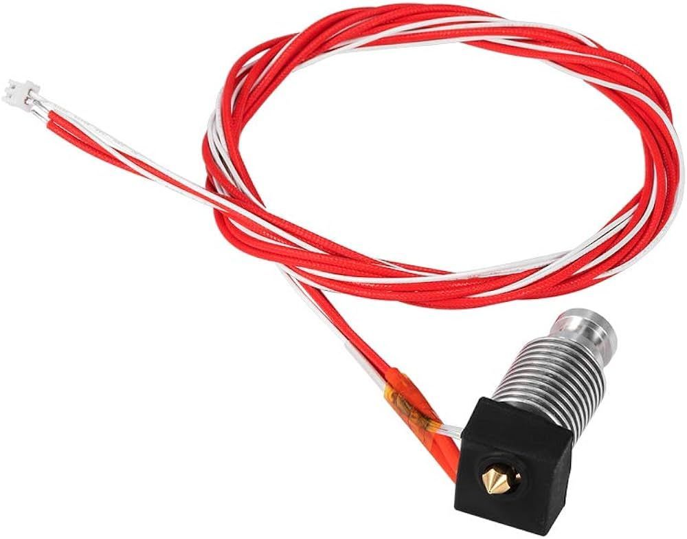

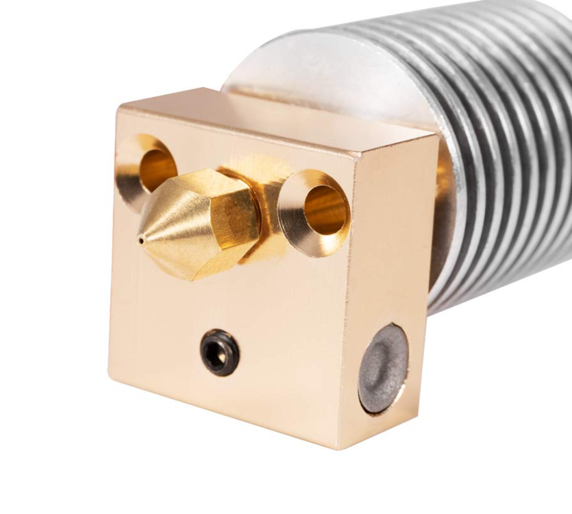

  2. Bonjour je possède une SOVOL SV01 je suis à la recherche de cet pièces la voir photo ci dessous car ayant devisser la buse pour différent bouchage le pas de vis de celle ci et foirer je cherche donc à acheter ce kit que j'ai pu trouver sur amazon qui malheureusement n'est plus dispo je ne le trouve nulle par sur internet quelq'un peut t'il m'aidez ou trouvez ce ci ? j'ai déja contacter SOVOL mais il n'on pas comprit ma demande... Plus précisement c'est sur la deuxieme photo la pièces en de couleur cuivre qui me faudrait je possède déja ce bloc de chauffe en stock pour mes ender 3 mais cela ne correponde pas par rapport au deux truc de chaque coter de la buse qui on eux un renfoncement qui permet de vise le bloc de la sovol ce qui n'y pas sur mes bloc pour la ender 3

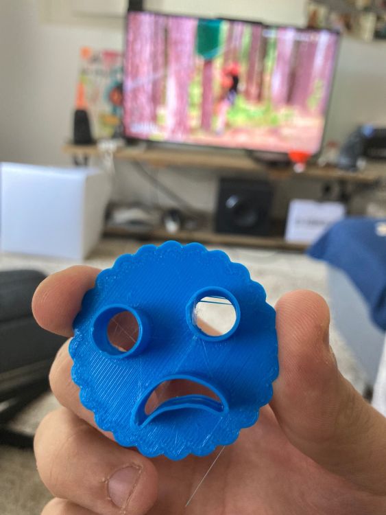

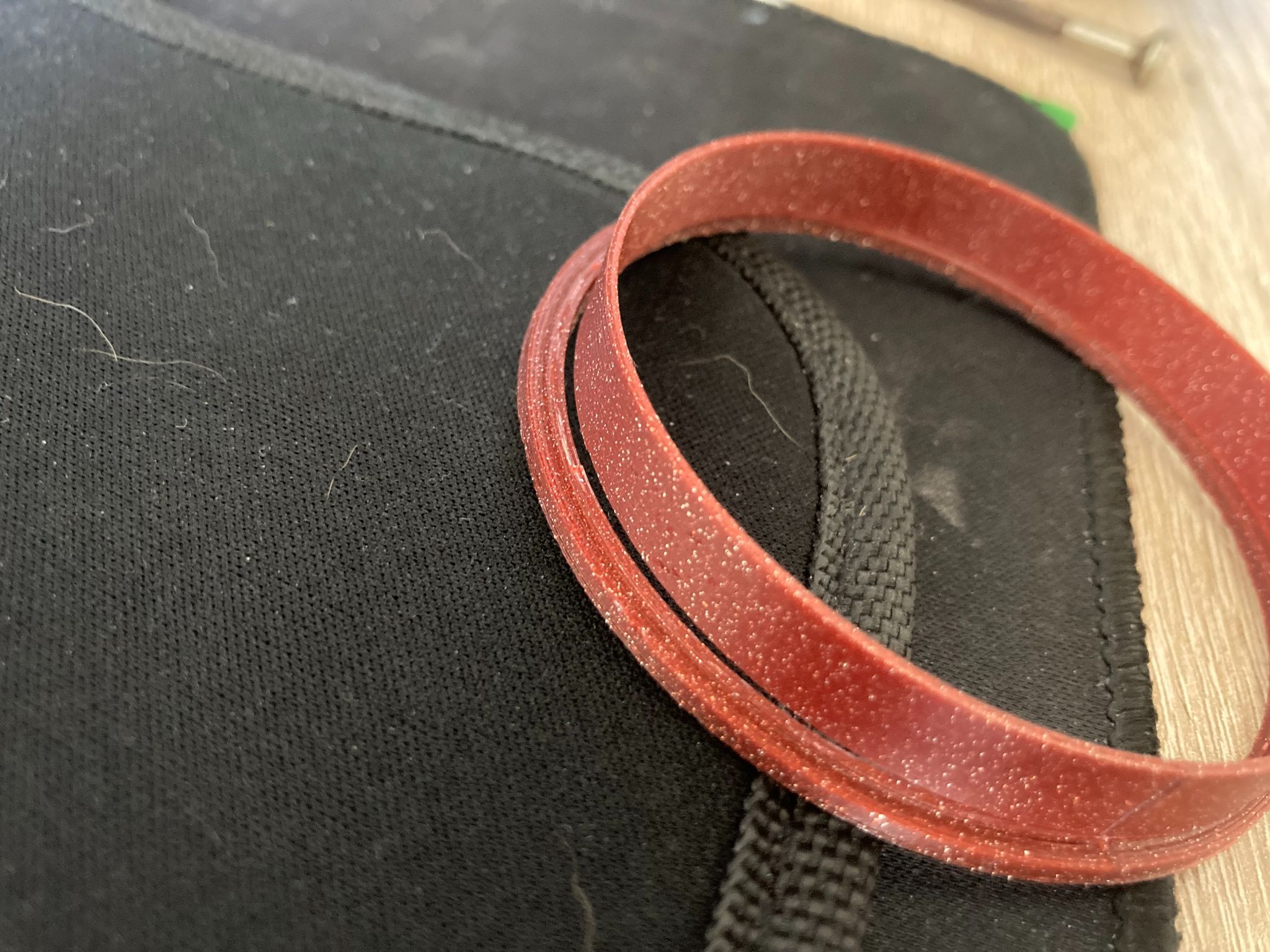

  4. Bonjour je vient vous demander votre avis merci d’avance je possède une ender 3 S1 ‘j’ai acheter un kit neuf que je vient d’installer et mes première impression ne sont pas catastrophique mais on se défaut pouvez vous m’aider svp Comme on peut le voir sur l’es photos la partie des yeux et la bouche sont lisse plutôt pas mal mais le fond de la plaque et râpeux alors que ma buse par rapport à mon plateau et bien régler il ne touche pas de trop pourtant vous avez une idée ? merci d’avance

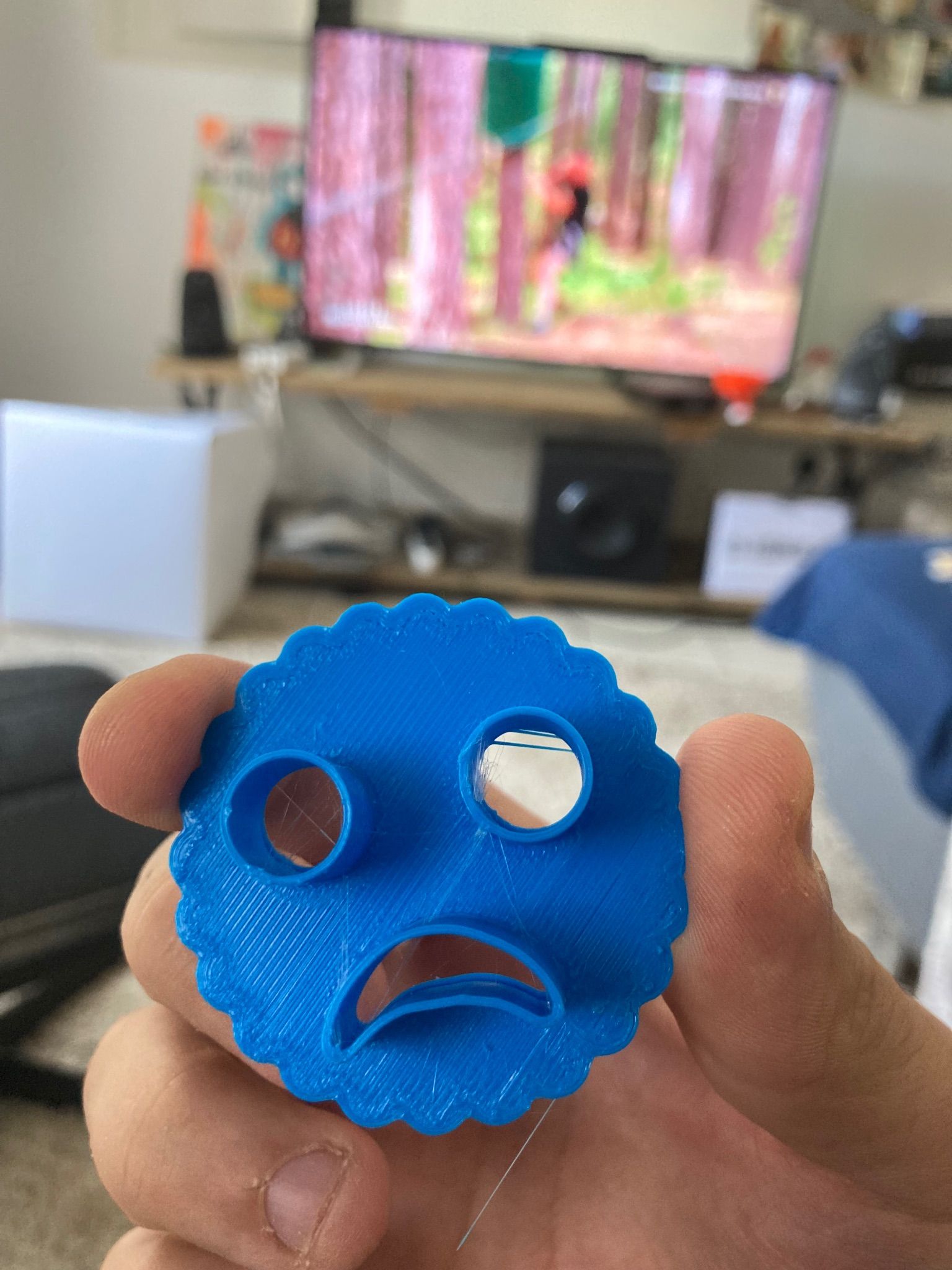

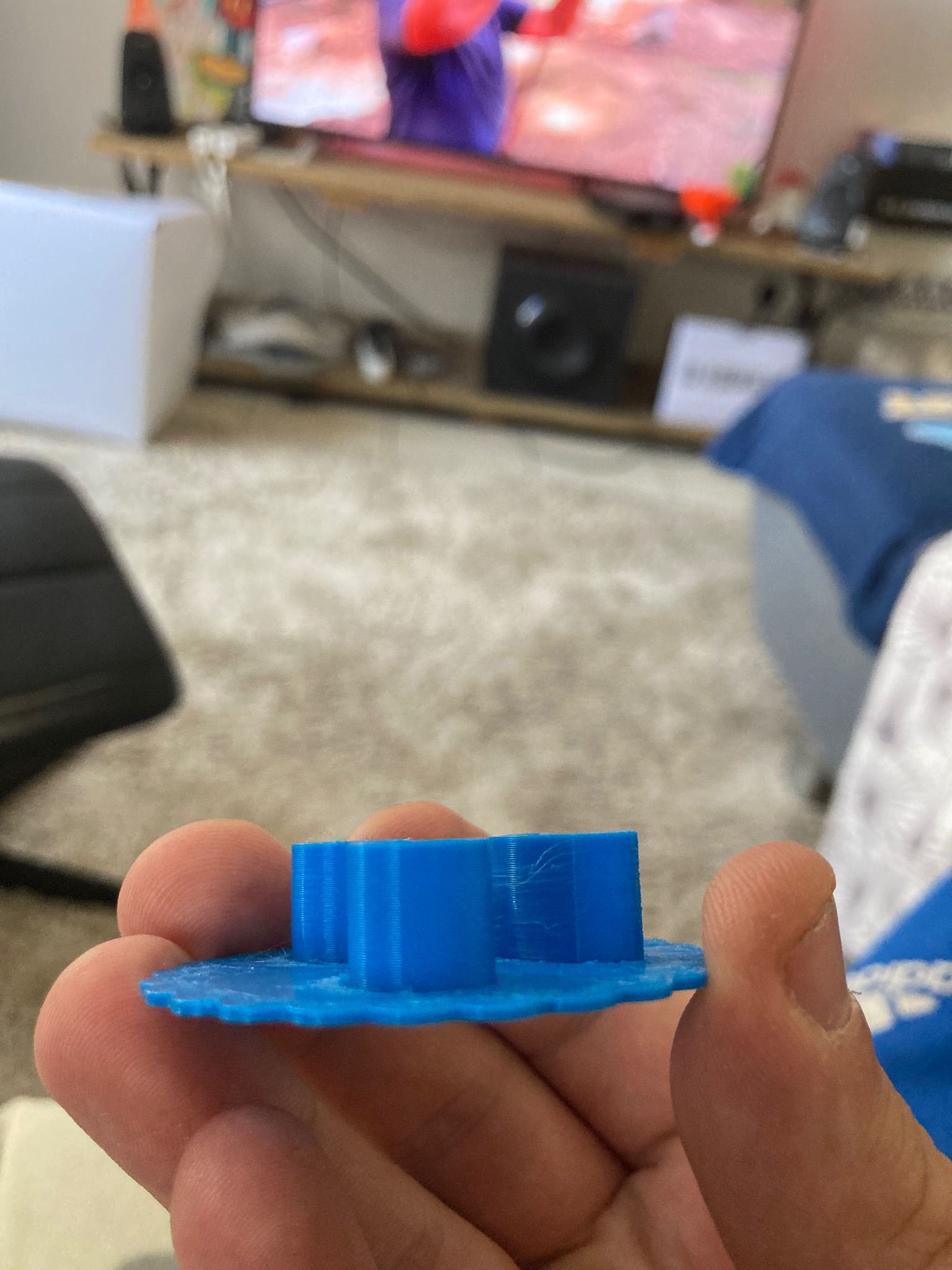

  6. Bonjour RFN-31 le problème se trouve sur tous les découpoir que je fait il se décolle au même endroit sur un coter en particulier j'imprime le même fichier sur mes autre machine aucun problème
  7. Salut Lorenzo j'utilise du pla CHROMATIK depuis des année je l'utilise sur une autre sovol sv01 ainsi que deux ender 3 et une ender 3 S1 j'ai ce problème seulement avec une des Sovol qui fonctionner parfaitement avant je me dit que j'ai un problème mécanic ailleur sur la machine température conseiller : 210 230° je les mis à 210 sur mes autres machine aucun souci
  8. Bonjour à tous je rencontre un problème avec ma machine une SOVOL SV01 Voir photos ci dessous : J'imprime un découpoir pour emporte-pièces une forme rond plutot simple avec une bordure un plus épaisse comme vous pouvez le voir j'ai la partie épaisse et la partie plus fine que ne sont pas bien coller le reste de l'impression et parfaitement bien coller et lisse je ne comprend pas d'ou vient le problème car je possède une autre SOVOL SV01 et j'imprime le même fichier l'impression ne se décolle pas et bien imprimer je me demande quel souci je peut avoir sur ma machine qui ne fonctionne pas correctement un problème d'axe Z ? d'extrudeur ? ci vous avez des piste pour m'orienter vers que solution je suis preneur Merci d'avance pour vos réponses. ;)

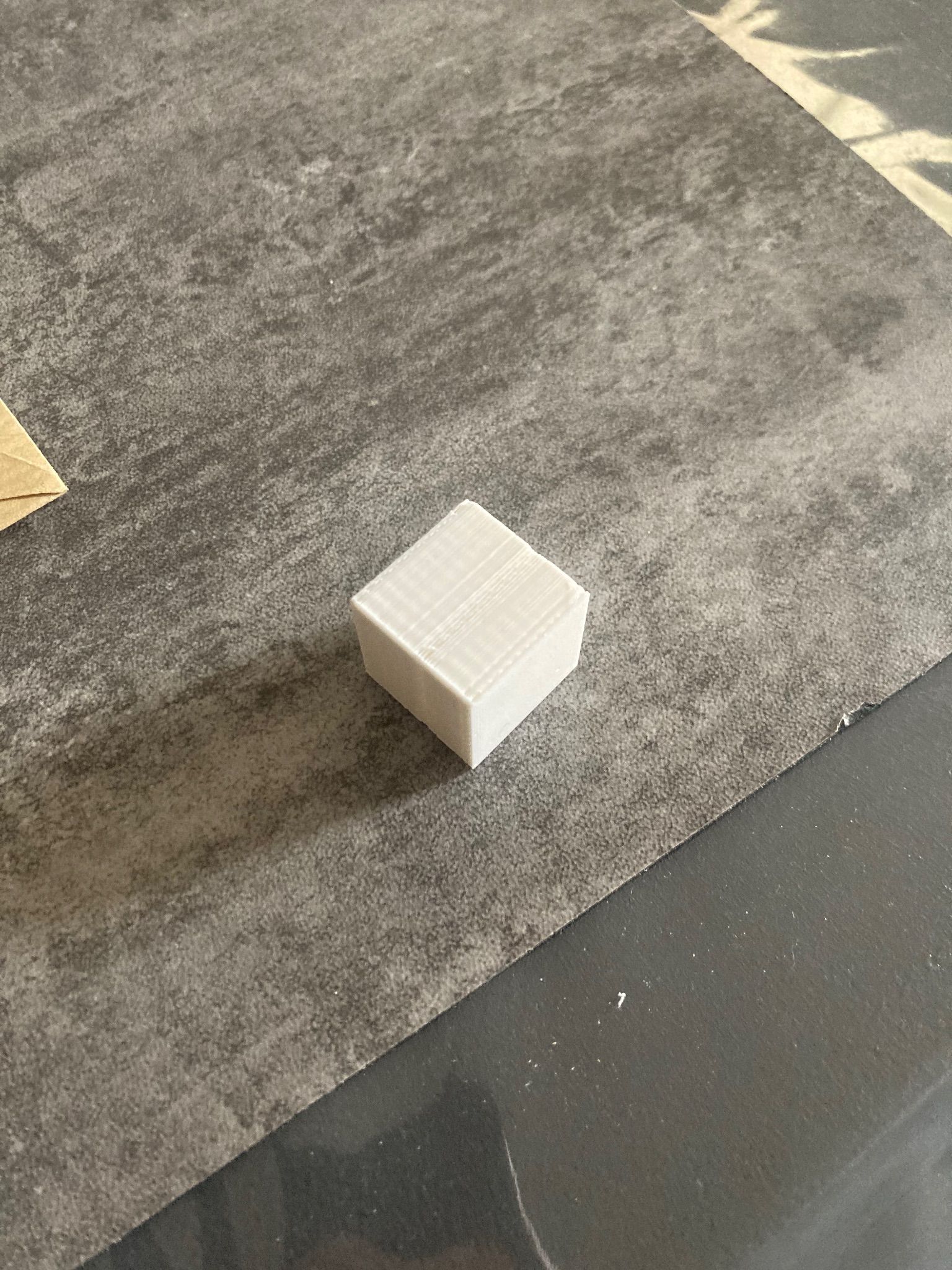

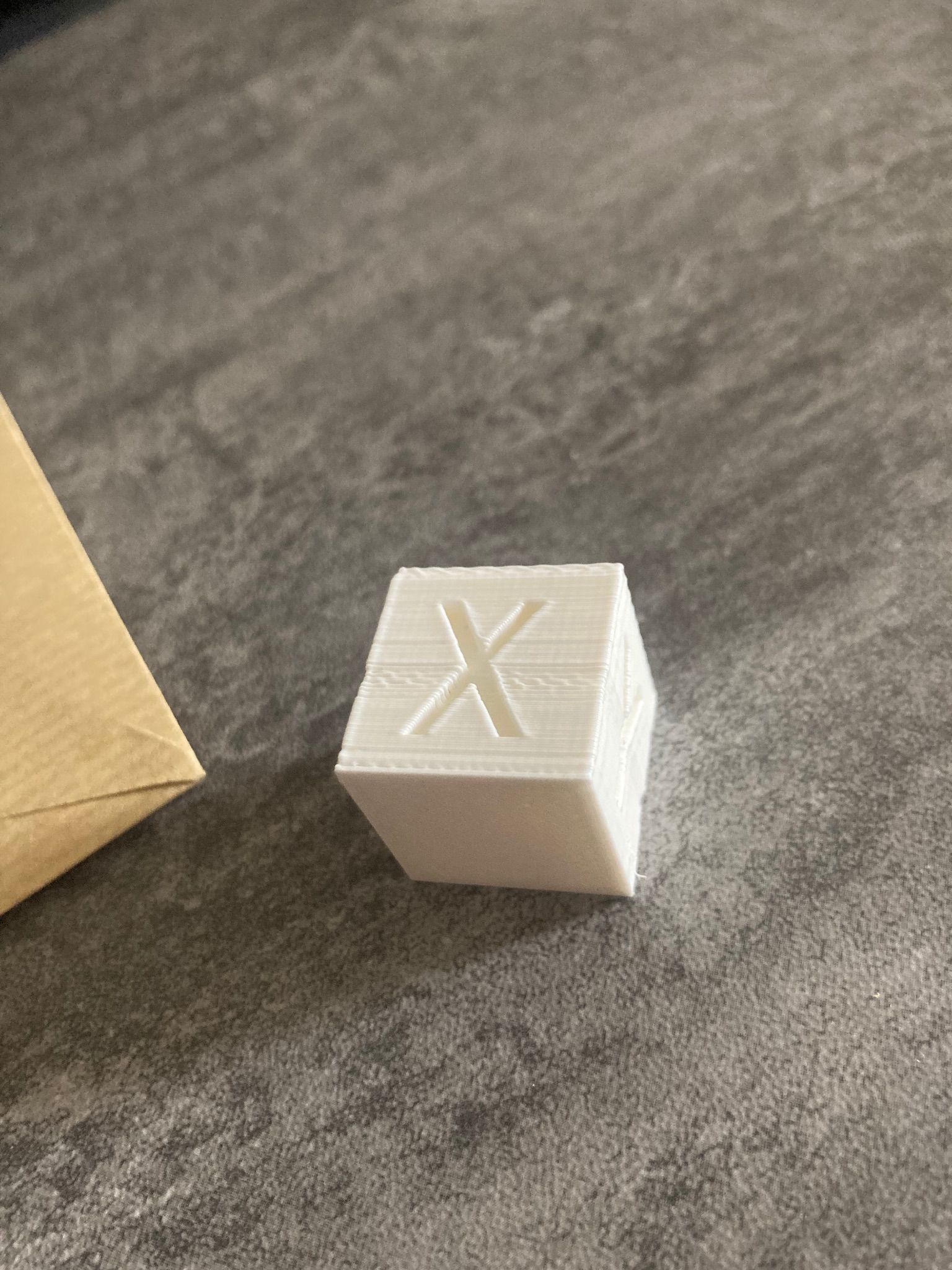

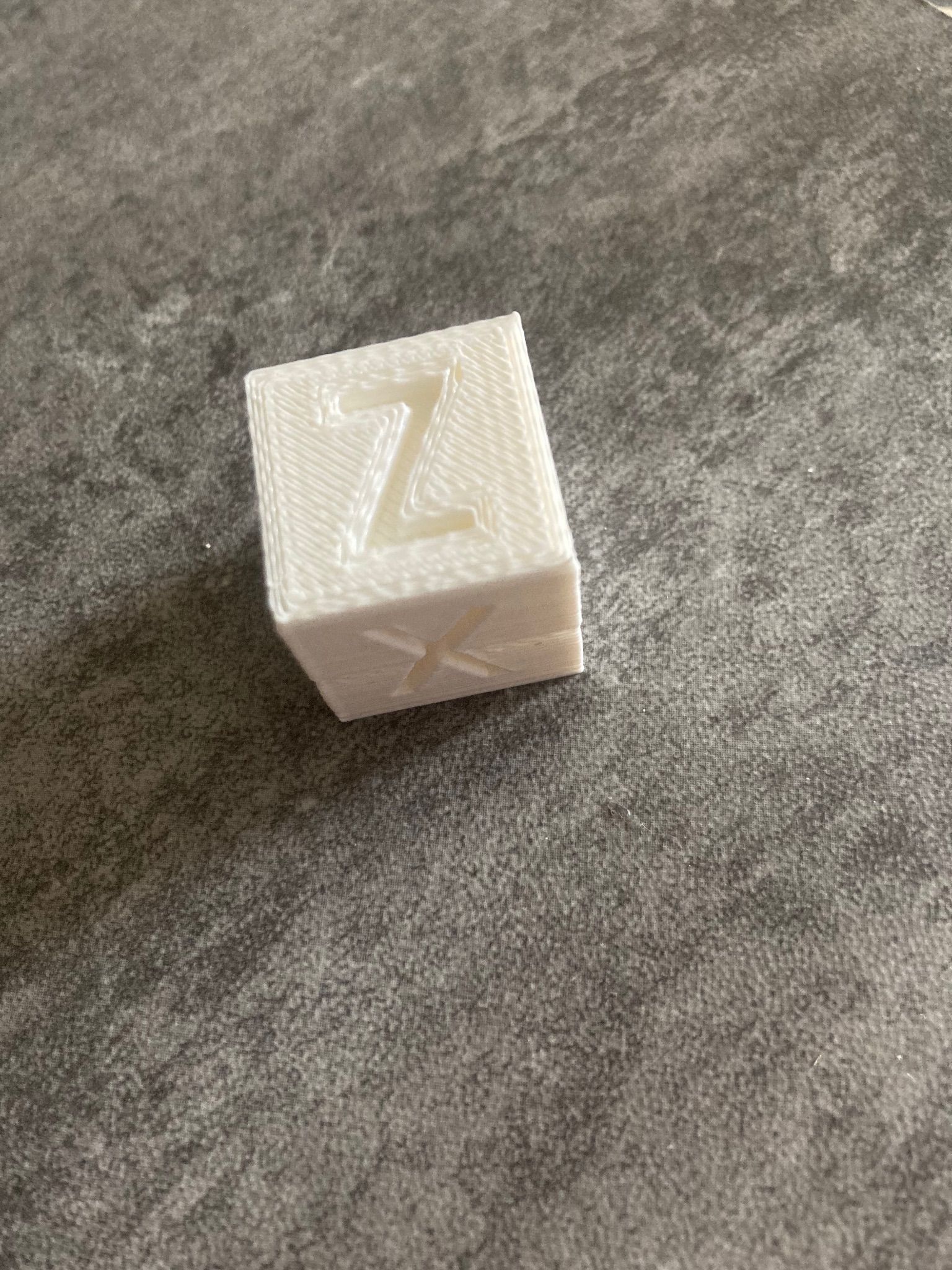

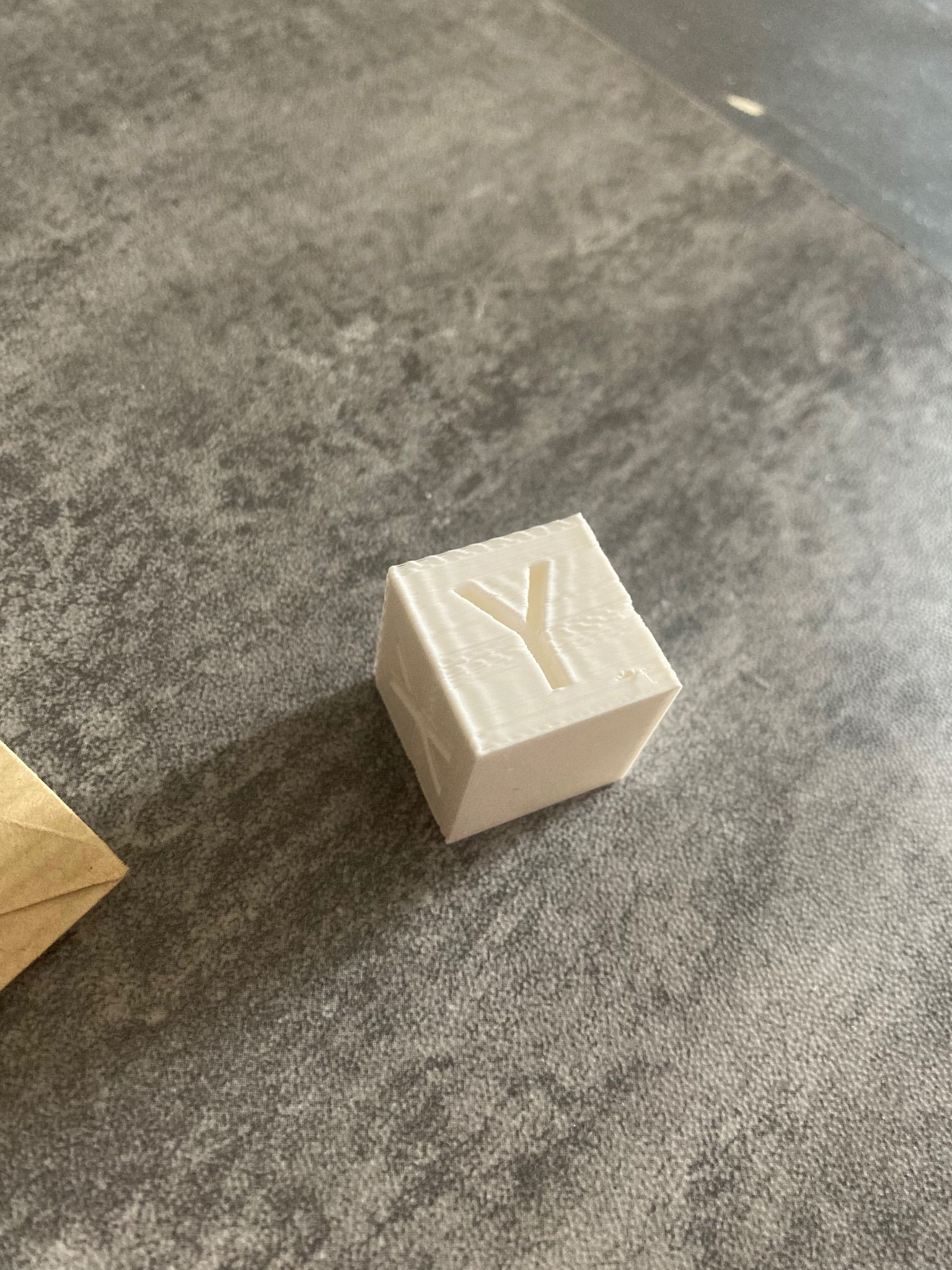

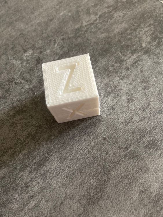

  9. Bonjour à tous j’ai besoin de votre aide svp j’ai fait un print d’un cube de calibration car rien ne va plus sur ma ender 3 ci dessous les photos de l’impression pouvez m’indiquez étapes par étapes ci possible à résoudre mes problèmes merci d’avance
