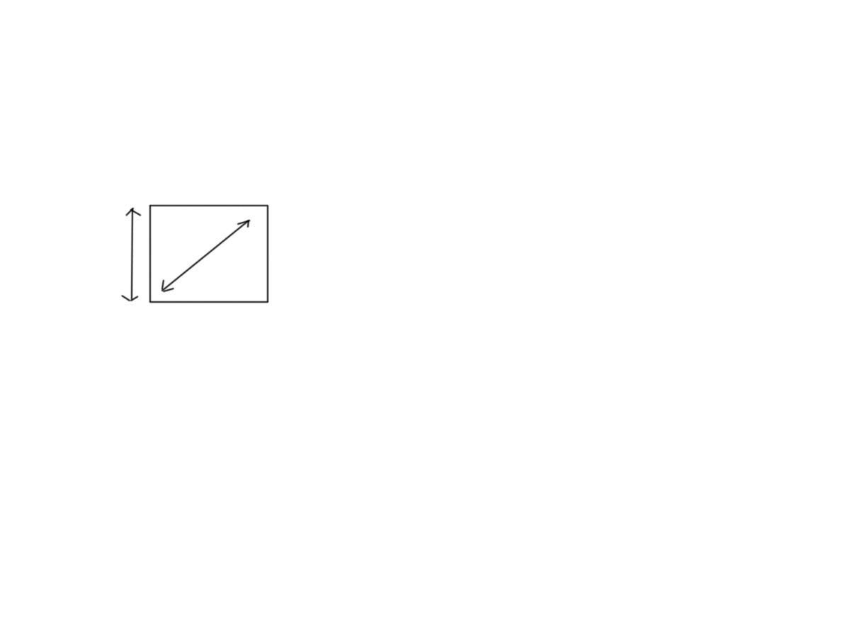

  1. Donc si je comprend ce que tu marque j’ai qu’un seul moteur qui fonctionne quand je fait le niveau automatique ce qui explique la diagonale du bas du plateau vers le haut mais pour lui je suis en ligne droite alors que je suis en diagonale
  2. Merci pour ta réponse et ta réactivité mais ça fonctionne en manuelle de gauche à droite mais pas d’avant en arrière sur la profondeur x et y la tête plus tu va vers l’avant plus la tête se déplace à gauche
  3. bonjour j'ai fait l'acquisition d'une X5SA-500PRO LM8-09 j'ai monter les courroies nickel et lors d'un rallumage de ma machine le nivellement automatique part en biais ???du bas gauche du plateau jusqu'en haut droit du plateaux complétant comme si elle paramétrais en ligne droite ?? quand j'imprime ça me fait une ligne en biais qui du bas gauche vers la droite en haut du plateaux ?? de quoi cela peut il provenir ?? si quelqu'un a une idée ? la première fois c’était en biais une deuxième fois tout était nickel et la troisièmement fois rebelote en biais merci si quelqu'un pourrait m'expliquer c'est histoire de soit-disant synchronisation parce que la je sèche !!
