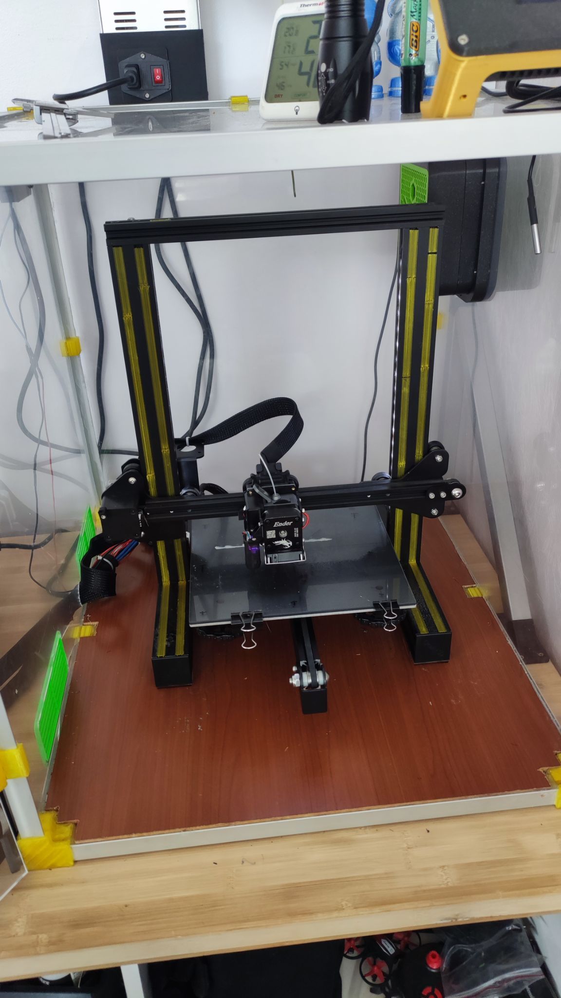

Bonjour à tous, Je viens d'acquérir le Sonic Pad de chez Créality avec l'imprimante Ender 5 S1. A partir de cette base, aucun problème . Tout s'accorde parfaitement que ce soit du pad ou à partir directement de l'ordi par le réseau en utilisant Cura et l'extension "Moonraker". J'en ai profité pour améliorer la Ender 5 plus en y adaptant la tête d'extrusion Créality "Sprite" et c'est là que j'ai dû approfondir mes connaissances logicielles klipper car il y a quelques paramètres à modifier notamment pour la position de la buse. Le problème est lorsque je lance une "palpation" en maillage avec le Bl touch, celui-ci s'arrête au 4ème point (sur 25) et sur l'écran du Sonic Pad un message d'erreur apparait : "code":"key 243", msg déplacer hors plage ; 365 5.000 8.000 [0.000], "values" : [365.000, 5.000, 8.000, 0.000]} (kotséksa ? ) En regardant sur "imprimante.cfg j'ai les codes suivants et la clé "243" correspond à G 28... (vous m'en dires tant ) 241 [ gcode_macro G29 ] 242 gcode : 243 G 28 244 bed_mesh_calibrate 245 G1 X 0 Y 0 Z 10 F 4200 Que dois-je faire ? Modifier les données de la ligne 245 ? Je ne comprend pas quelles bases de références sont prises pour déterminer le maillage pour la palpation du plateau... Deuxième question: Il arrive régulièrement que l'iP du sonic pad change lorsque je le rallume : de 192.168.1.35 ça bascule en 192.168.1.36 ce qui m'oblige à changer les paramètres Cura pour accéder aux imprimantes. y a t'il possibilité de "fixer" cet IP ? Je vous remercie par avance de votre sollicitude. Franck

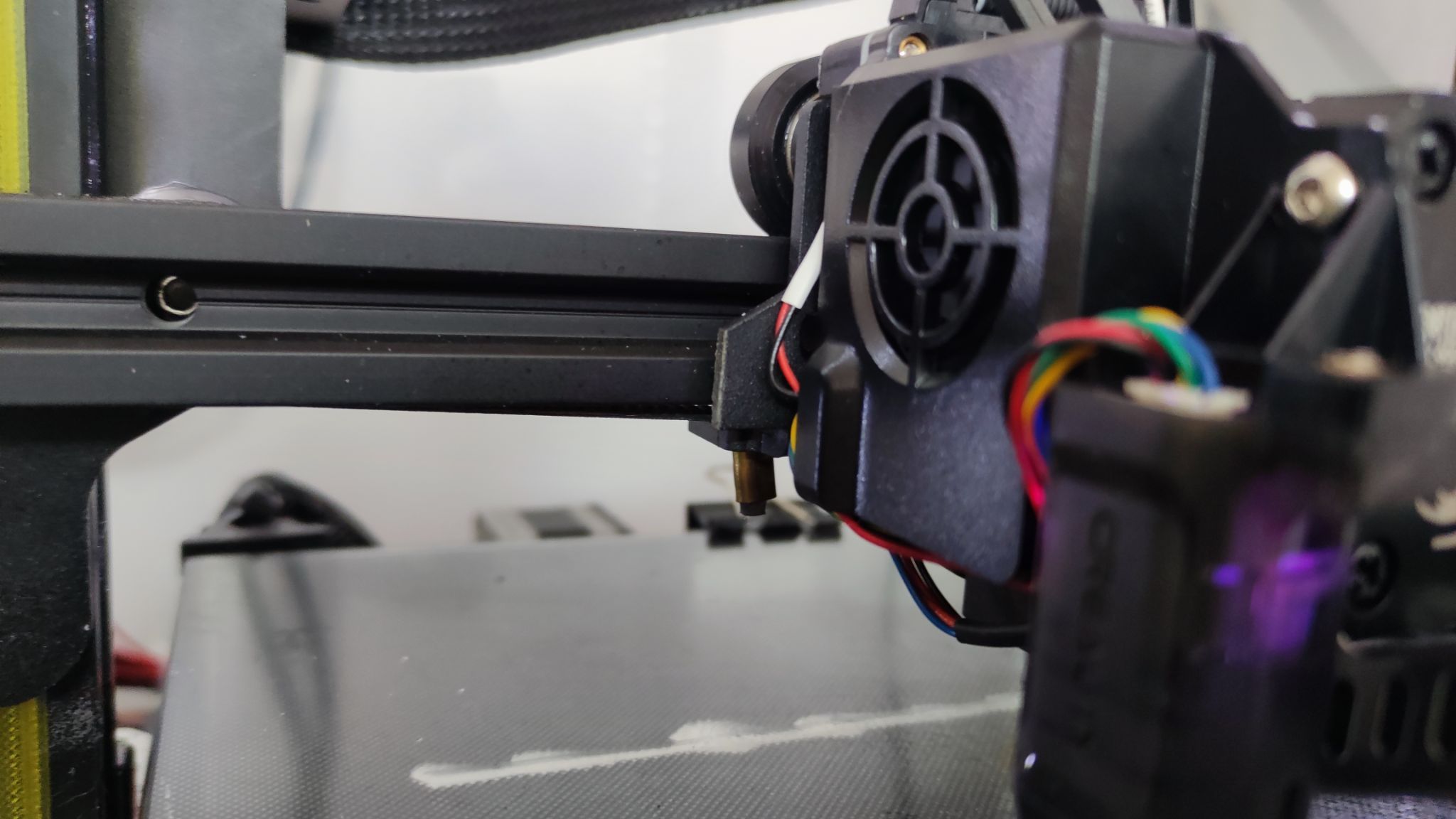

Je n'ai trouvé qu'une solution mécanique pour recentrer la buse. J'ai tronqué de 7mm la patte attenante au chariot qui fait office de butée sur le contact des X (voir photo). Il faut limer un peu la vis et l'écrou à l'arrière de la roulette bas du chariot (sinon, ça vient buter contre le renfort de base à gauche. Pour le Y, J'ai remplacé les deux vis du contact par des "quart de tour de gorge" ce qui permet de déplacer cette pièce sur le rail d'avant en arrière pour paufiner le réglage. Je ne peux déplacer ce contact que de 4 mm vers l'avant de la machine sinon, le plateau tape en butée avant. Lorsque je lance la séquence de palpation, le Cr touch tape exactement au milieu du plateau pour les X, et 3mm plus en avant pour l'Y (Meilleur compromis...) Un grand merci @pommeverte Le dernier firmware envoyé est du tonnerre !!! Le fait que j'ai agit mécaniquement pour recentrer + ton fichier .bin font que la machine fonctionne à merveille.

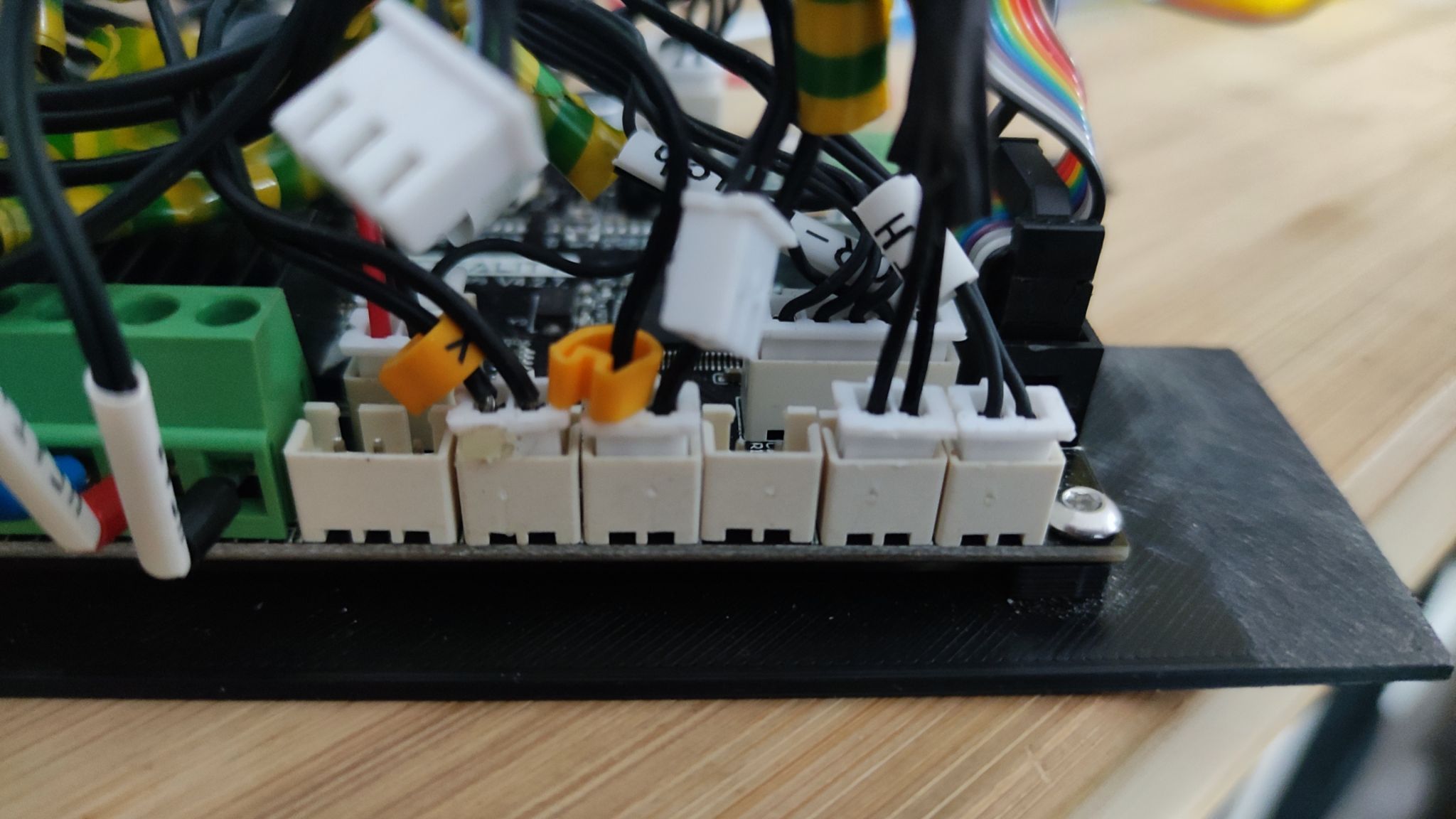

Bonjour @RFN_31 Je ne suis pas connecté de la même façon qu'à l'origine, la tête sprite est pourvue d'une nappe et à l'extrémité de celle-ci (coté carte mère), il y a une prise globale pour le BL/CR touch et tous les fils sont noirs , qu'auparavant, j'avais uniquement 3 fils (rouge, bleu, jaune) + une prise pour le Z stop. Actuellement, si je connecte la prise que je crois être le Zstop : la buse se met à chauffer dès que j'allume l'alimentation ?! J'ai commandé un CR Touch qui lui aura une prise globale... (je ne sais pas si sur cette même prise il y a le Zstop ?). En faisant des recherches je suis retombé sur le Tuto "PARAMETRE CR touch" où tu donnes un coup de main à @Hugo158415 Il y a beaucoup d'informations qui me seront utiles, notamment le firmware pour le CR touch et la correction des décalages (si il y a ) Merci les gars de partager vos connaissances, sinon, j'aurai bien transformé mon imprimante en machine à café...

Suite à une série de tests, d'essais, de traficotages, j'ai trouvé le défaut de la buse qui chauffait inopinément dès que l'on allumait l'alimentation. Il s'agit du connecteur femelle deux broches (qui n'a aucun marquage) de la nappe venant de la tête sprite sur la carte 4.2.7 de mon ender 3. En procédant par élimination, je pensais que celui-ci correspondait au Z stop. Je n'ai pas connecté non plus la prise femelle du contacteur fin de filament car je n'en suis pas équipé et lorsque branché sur la carte cela gèle l'écran. Pour enfin pouvoir malgré tout utiliser cette tête sprite extrudeur pro, j'ai retiré le bltouch (ce qui m'a valu de faire à l'ancienne avec une feuille de papier). Téléchargement sur le site officiel Créality du firmware correspondant. Remise en place du contacteur Z stop sur la machine et connexion sur la carte. Correction du Gcode de début d'impression sur Cura, j'ai repris celui qui est proposé par défaut du programme. Je n'ai pas manqué de brancher le ventilateur de refroidissement de la carte directement sur la barette fan+ et fan- (effectivement, celui-ci était synchronisé avec le ventilo refroidissement pièce, donc lorsque l'on imprime de l'abs avec refroidissement 0 la carte mère n'est jamais ventilée). Je suis actuellement en train d'imprimer une pièce et tout semble fonctionner correctement. Je joins la photo des "déconnections nappe sprite sur la carte 4.2.7 de mon ender 3 pro. ainsi que le firmware .bin de créality.Ender-3-Marlin2.0.1-ET300_HW_4.2.7_SW_1.0.3-20210306.bin

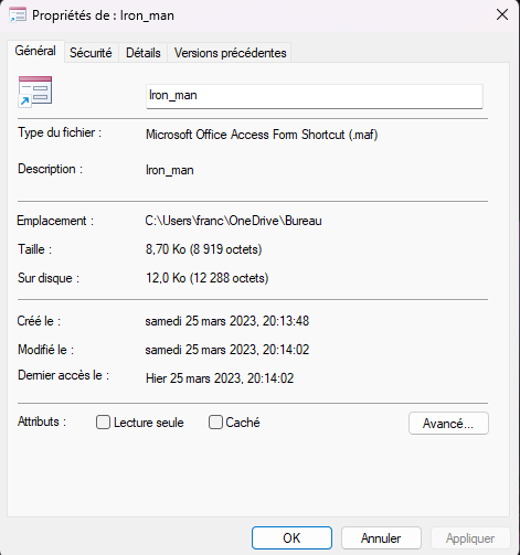

@gerardm; Parce que Windows ne reconnais pas l'extension ".maf" ... A mon avis, cette extension est réservé Microsoft pour "Access". Il y aurait la solution de desinstaller Access pour voir comment ça se comporte, mais bon... J'en ai trop besoin. Comme à dit @fran6p, il faut aller dans le registre pour faire des modifs. Je vais plutôt regarder dans cette direction. -

Bonjour @fran6p ; @gerardm et merci pour votre patience... fran6p, J'ai suivi ta démarche : --> Clic droit sur le fichier .maf, propriétés, onglet général, «s'ouvre avec: », modifier, sélectionner le programme dans la liste (en espérant qu'il s'affiche). Je n'ai pas "s'ouvre avec" et je ne peux accéder à quoi que ce soit pouvant changer l'affectation du programme. gerardm, j'essai de remettre ça dans la bonne configuration car il y a beaucoup de trucs sur le bureau et d'avoir le bon logo, ça aide visuellement. Ce fichier prévu pour Mosaïc palette à l'enregistrement à partir de "Chroma" indique l'extension ".msf" et par un tour de magie il devient ".maf" sur le bureau. msf est reconnu par windows et j'ai affecté cette extension pour "Chroma"... Donc quand le fichier est enregistré sur mon bureau, je change l'extension manuellement pour mettre .msf à la place de .maf et le logo "Chroma apparait de toute sa splendeur... Sauf que la Mosaïc Palette 2S PRO ne reconnait pas les fichiers .msf... (j'vais m'tirer une balle...) Din l'nord in dit : qu'ö qu'ché qu'euch'brin... Je joins la copie d'écran de la fenêtre des propriétés du fichier... -

Bonjour à tous ; Effectivement, pour préparer un modèle pour la Mosaïc Palette 2S pro je passe tout d'abord par Cura puis le fichier Gcode qui en résulte, je le met sur "Chroma" qui me répartit cet élément en deux fichiers : 1 qui a l'extension .Gcode pour l'imprimante (Ender 5 plus) et 1 qui a l'extention .maf pour la Palette 2S pro. Sauf que sur mon ordi (HP, win11) l'icone qui apparait avec l'extension maf est affectée à raccourci microsoft Access ?! Quand je clique droit sur cette icone, je n'ai que l'option "ouvrir" et pas "ouvrir avec", ce qui m'aurait permis d'affecter un autre programme à ce fichier. J'ai essayé de parcourir internet mais à priori, je dois être le seul à avoir ce problème . Je pense avoir donné tous les éléments pour ce "soucis". Toutefois, si vous aviez besoin de précisions complémentaires, n'hésitez pas à me le spécifier... Merci par avance... Franck -
