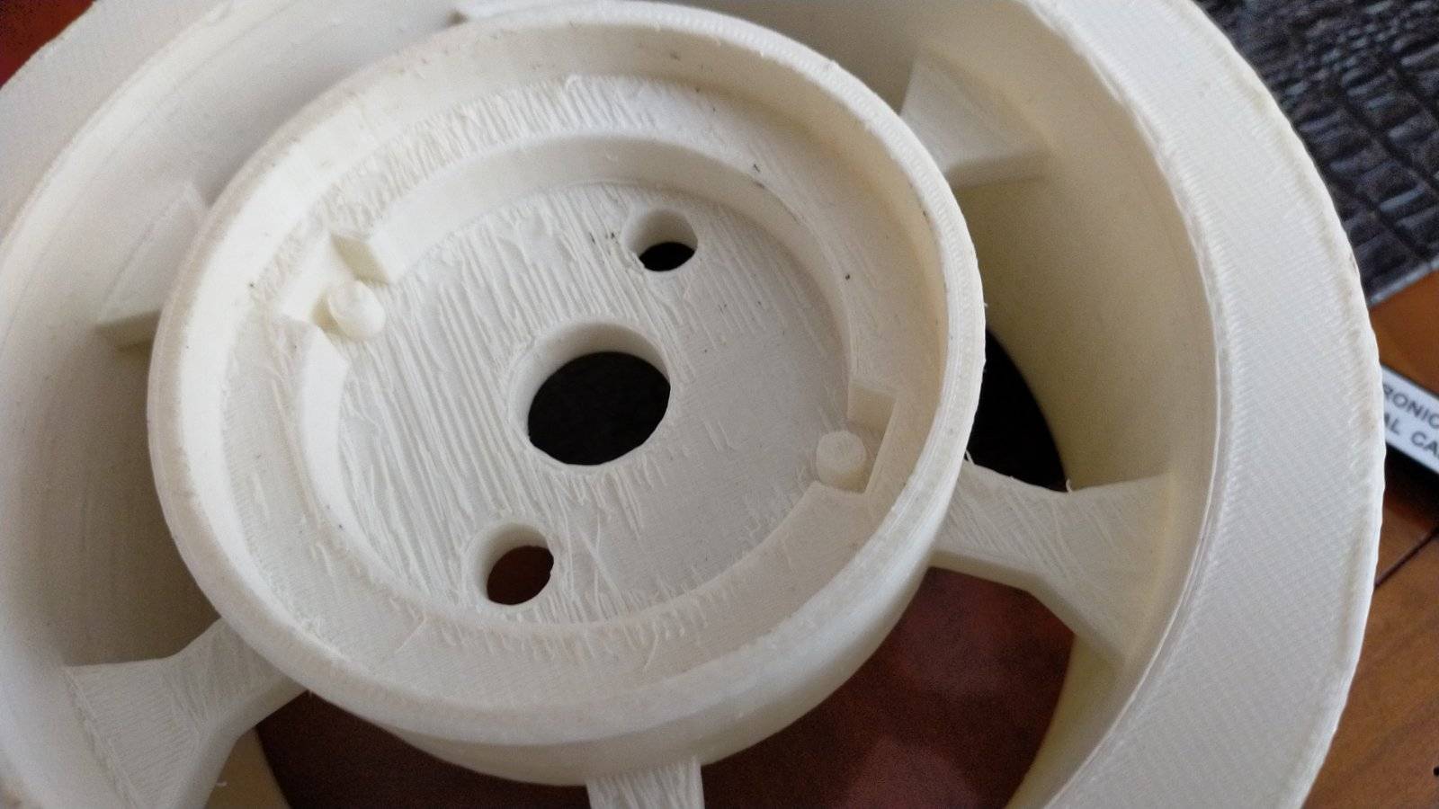

  1. Bonjour, Je dois imprimer des pièces complexe en PC (polycarbonate) : Imprimante Raise 3D pro plus2, Filament Raise 3D premium PC 1,75, buse de 4, température d'impression 260°C, plateau 100°C, vitesse 50mm/s après un premier essai, j'ai plusieurs questions : 1 - Mes pièces restent coller sur le raft, j'ai tout essayer (scalpel, tournevis, repasser la pièce au four (ça ne marche pas du tout ça lol)) et rien à faire... Y a-t-il un réglage pour palier à se problème ? 2 - Les supports sont très compliqué à détacher et le rendu pas très propre (voir photo ci jointe) pareil, est-ce un réglage ou autre ? 3 - Les impression vont recevoir des pièces métallique (roulement à bille etc) donc les côtes sont importantes... J'ai des différences importantes entre la modélisation et l'impression, pourtant j'ai laisser +/- 0.2mm de jeu, mais je me rend compte que c'est plus 0.4/0.6 mm qu'il faut laisser, est-ce normal ? Je suis preneur de tout conseil... En vous souhaitant une bonne journée
