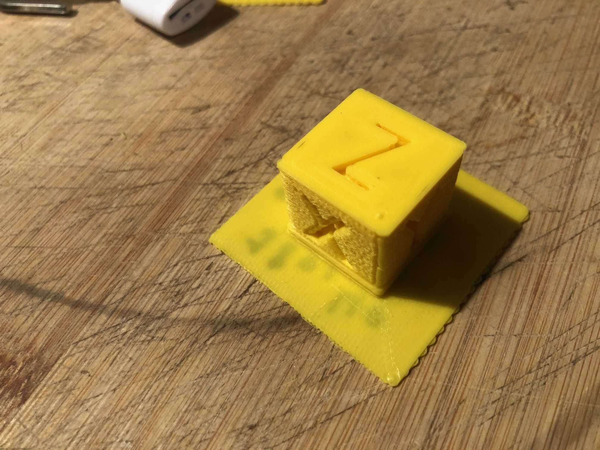

  1. Hé, non, je n'avais pas suivi la titi's procédure, mais la brucharr's procédure, complètement intuitive, il est vrai, mais ressemblant un peu à la tienne. Je garde néanmoins de côté soigneusement la titi's procédure, car elle me sera forcément utile un jour....... Mon cube de calibration est tout à fait acceptable, dorénavant, à l'exception de quelques très légères marbrures sur les faces verticales.....

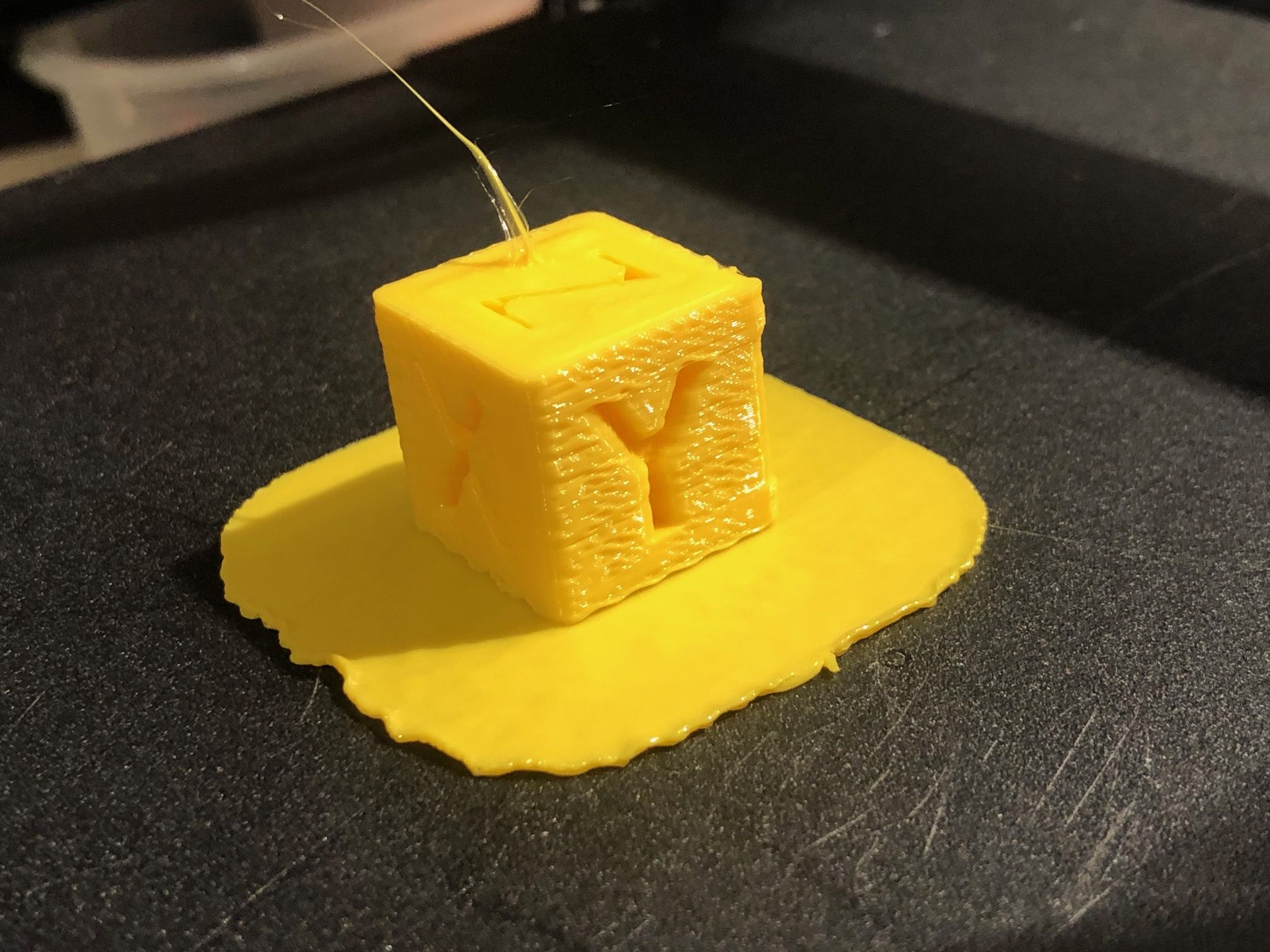

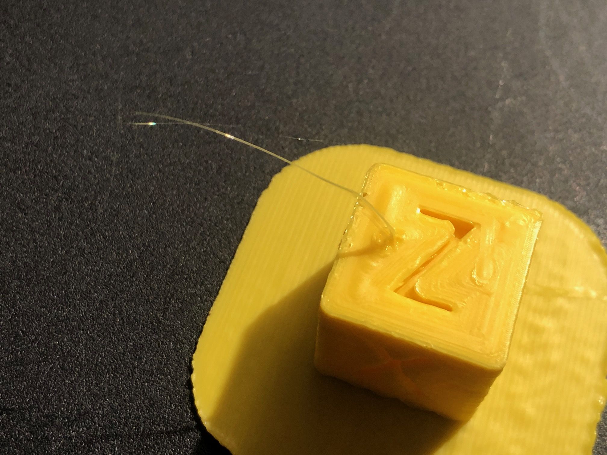

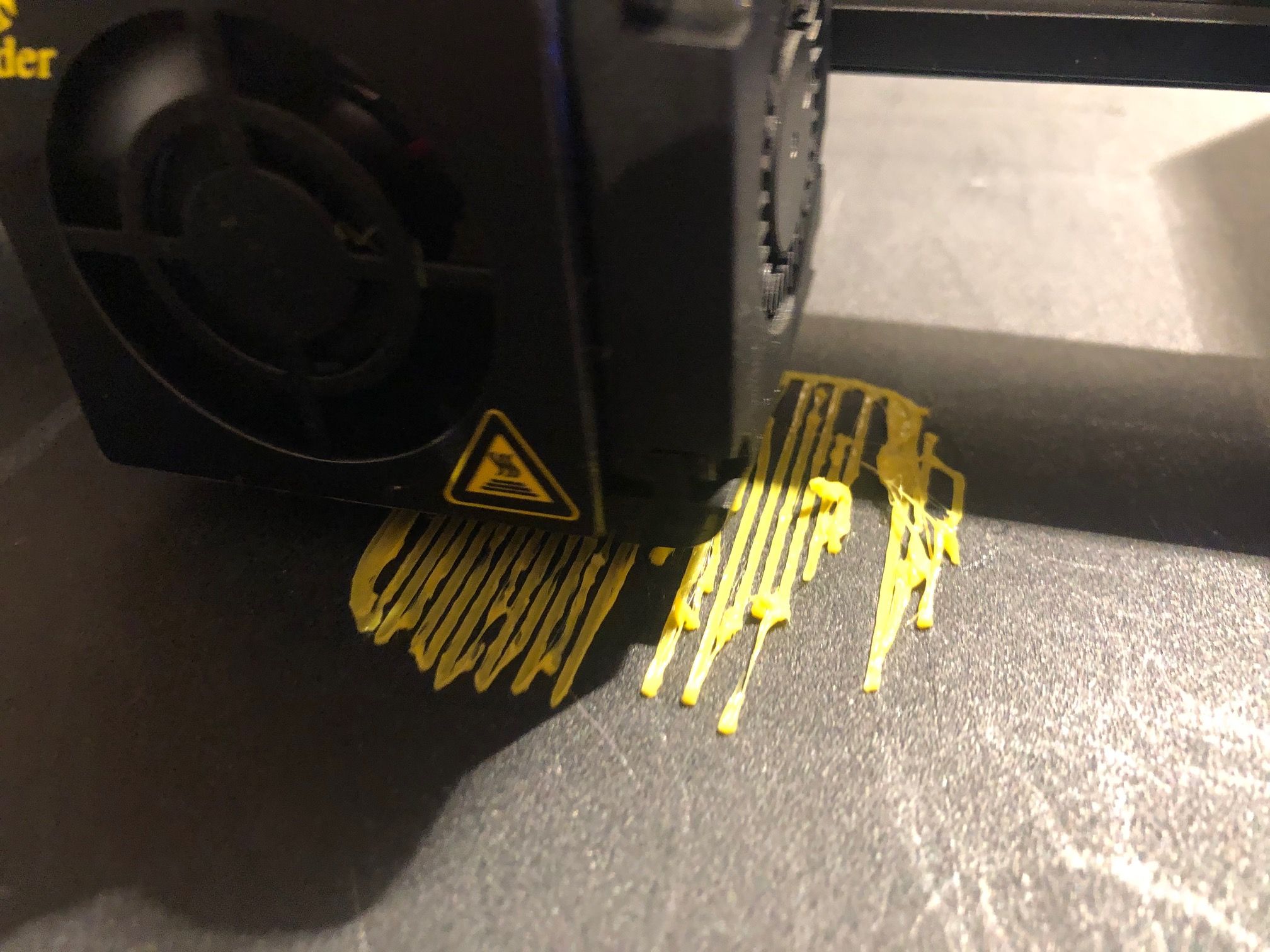

  2. Encore merci Papagalak ! Le séchage au four de mon rouleau de filament pendant 3 heures a 40 ° a produit ses effets positifs.... Un premier problème a été résolu. Mais il restait des problèmes à régler : c'est en changeant la buse que j'y suis arrivé. Tout est parfait maintenant. J'ai l'impression que le filament humide avait détérioré la buse..... Désormais, je stocke mes bobines dans des sacs de congélation avec du gel de silicate (litière pour chat).....

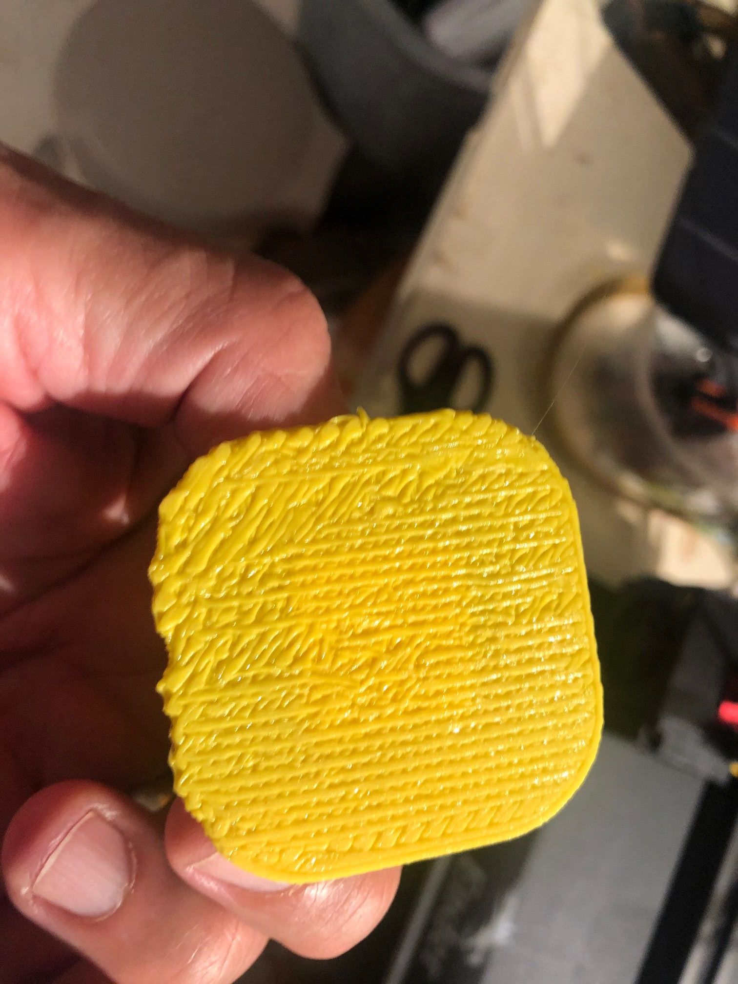

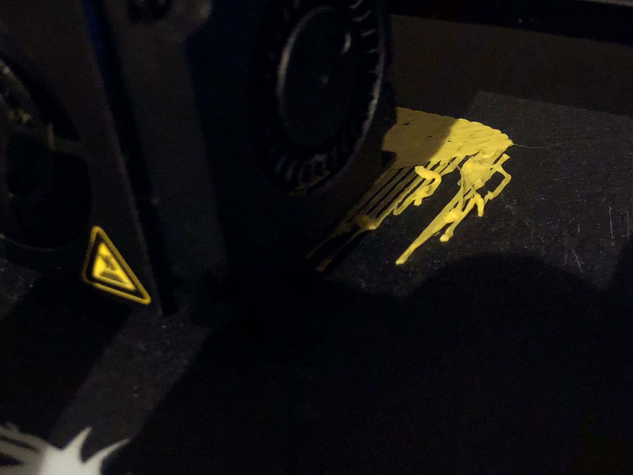

  4. J'ai mon Ender 3 V2 depuis quelques mois. Au début, tout allait bien.... Et puis, progressivement, les impressions sont devenues de mauvaise qualité.... J'ai tout essayé : regardé des tonnes de tutos, relu la doc, refait mes réglages, nettoyé la buse et le tube ptfe : rien n'y fait..... Regardez les photos du cube de calibration : la première couche du radeau est horrible ! Les couches suivantes améliorent un peu la situation, mais au final, on constate que les faces sont grossièrement marbrées...... Help !!! Réglages Cura : Paramètres Cura 3.2.1 Creality Ender 3 Matériau PLA Qualité hauteur de couche 0,2mm Epaisseur de la paroi 1.2 Epaisseur du dessus/dessous 1.2 Densité du remplissage 20% Etapes de remplissage progressif 0 Température d'impression 200°C Température du plateau 60°C Diamètre 1,75 Débit 100% Réaction activée Vitesse d'impression 60mm/s Vitesse de déplacement 120mm/s Accélération de l'impression 400 mm/s2 Accélération du déplacement 3000 mm/s2 Imprimer en sacade 20 mm/s Sacade de déplacemeny 30 mm/s Refroidissement de l'impression activé Adhérence du plateau : radeau Lame d'air radeau 0,3 mm Chevauchement Z couche initial 0,15 Couches supérieures du radeau 2 Séquence d'impression : tous en même temps Merci d'avance !!!!!
