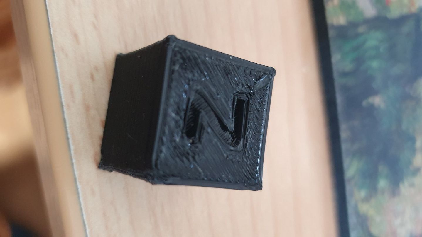

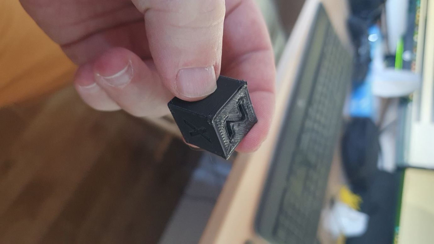

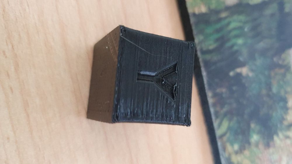

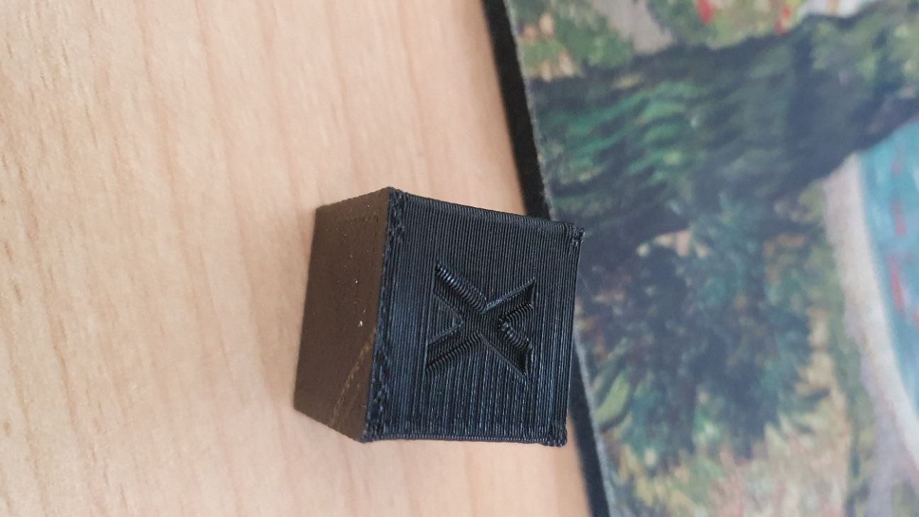

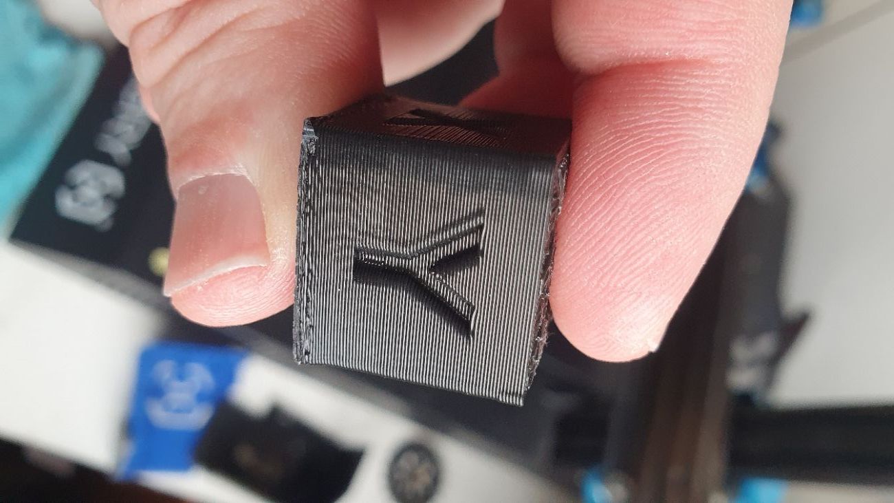

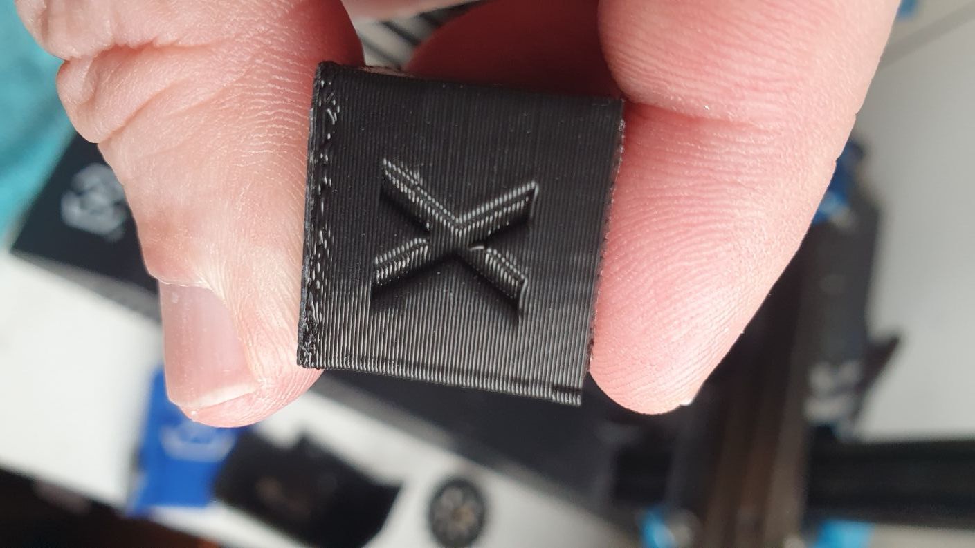

Bon, réglage des step x, y et z gràce à ça : https://www.thingiverse.com/thing:2484766 impression d'un nouveau cube en baissant à 195 et 15s min par couche. Pas remonté la buse, le pied d'éléphant n'est pas énorme et ne me gène pas, et je préfère un poil trop écrasé que pas assez pour les premières couche. Impression d'un nouveau cube puis d'un benchy. Sur le benchy, j'ai activé le lissage des couches supérieures (Cura)

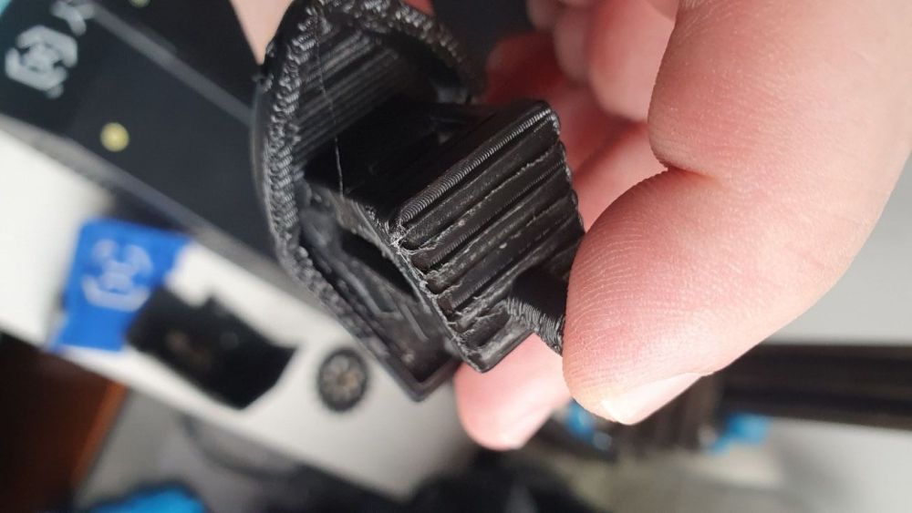

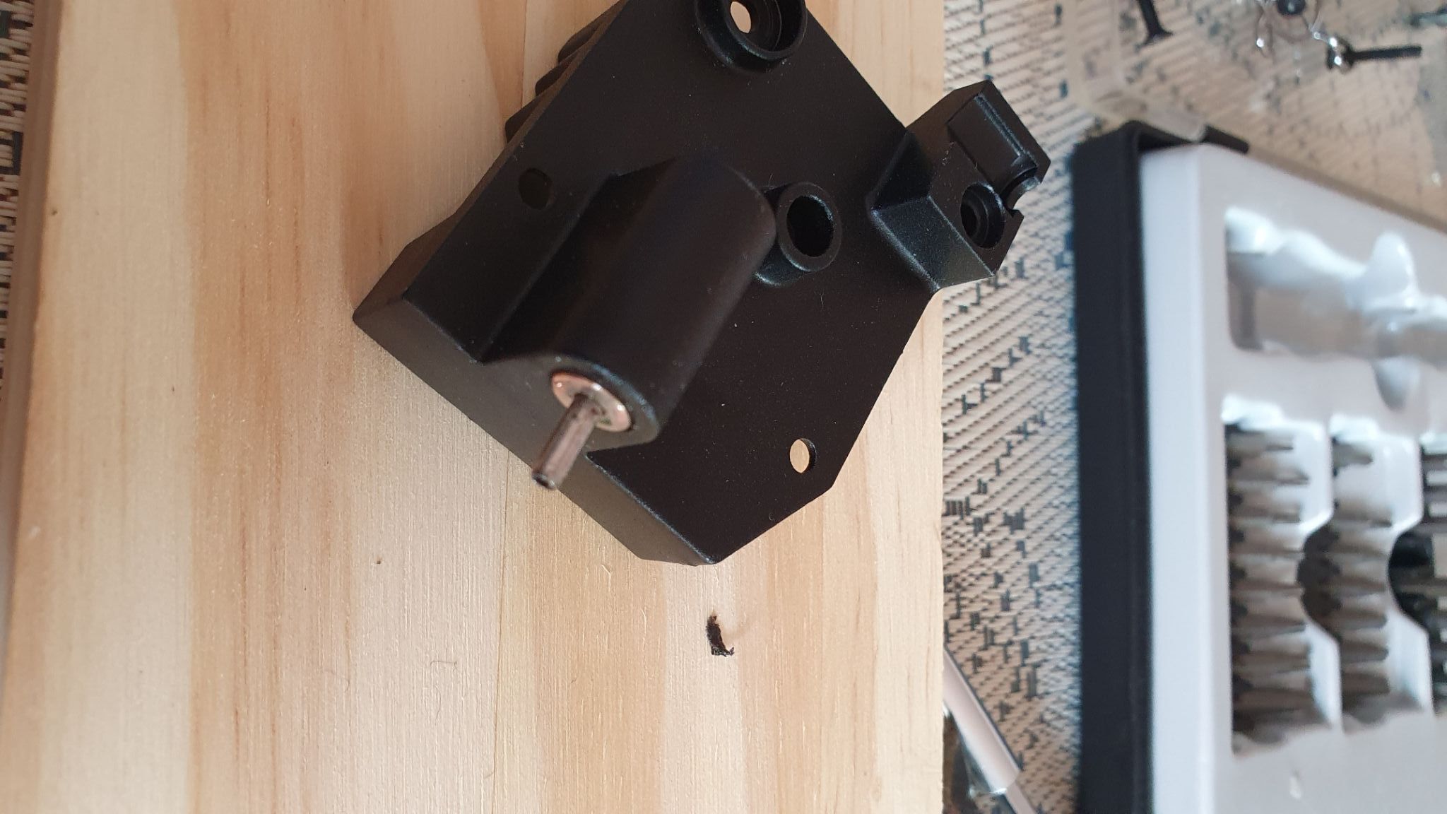

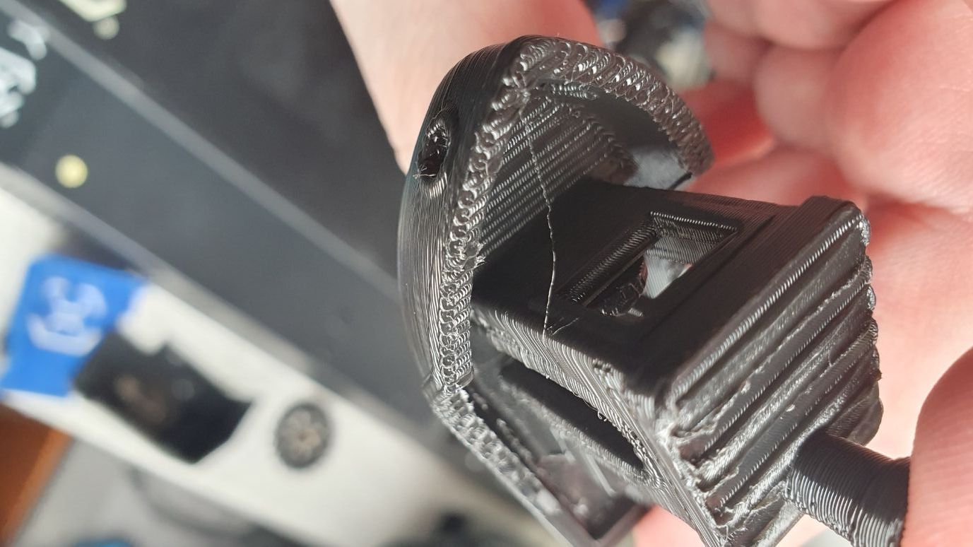

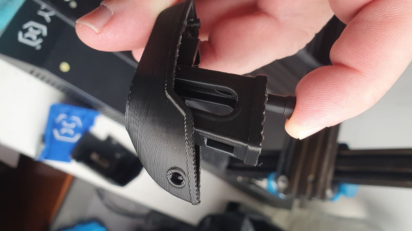

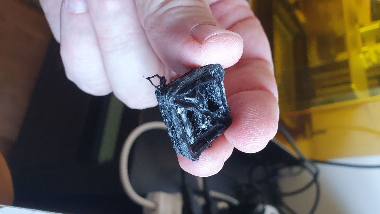

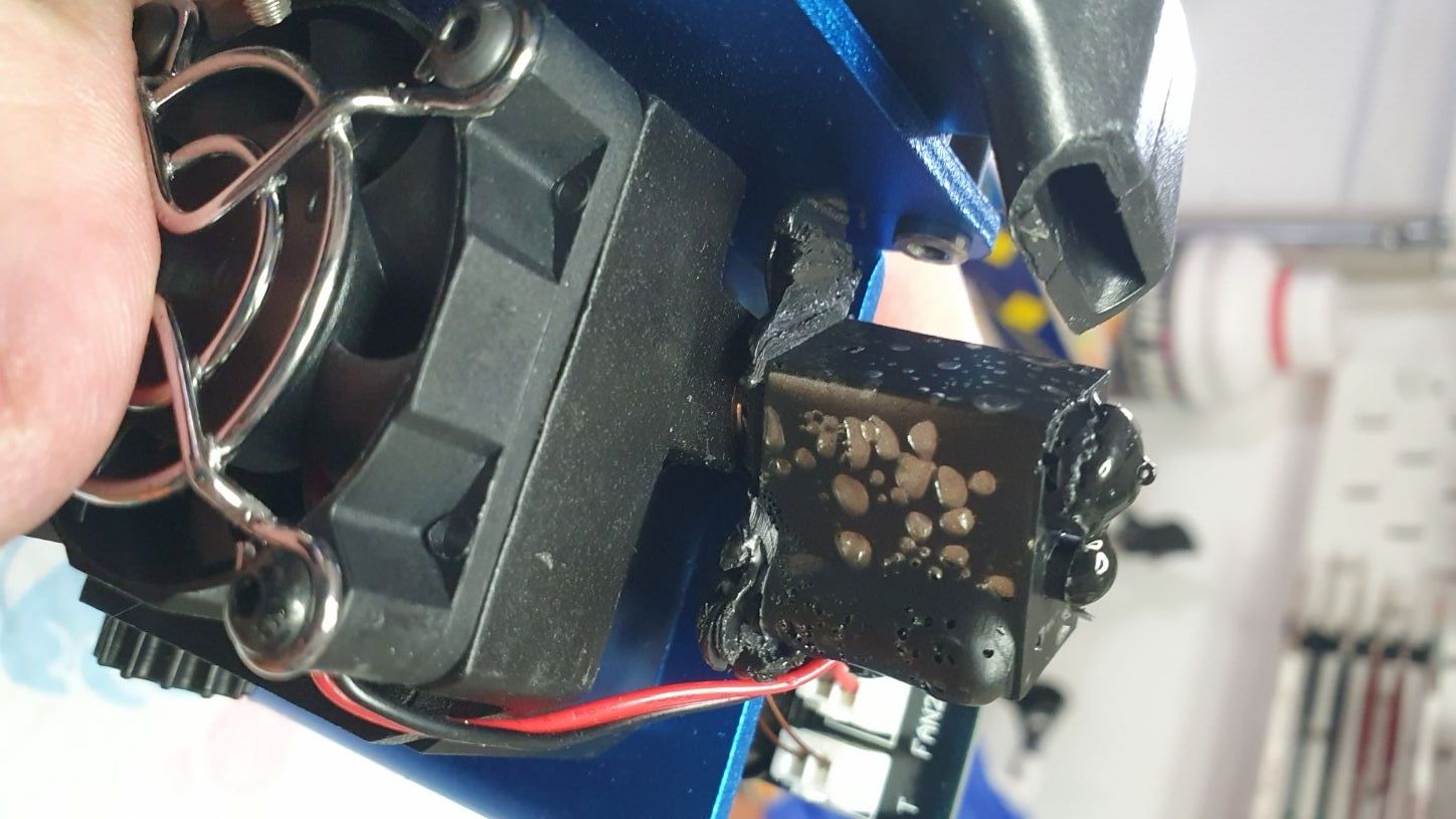

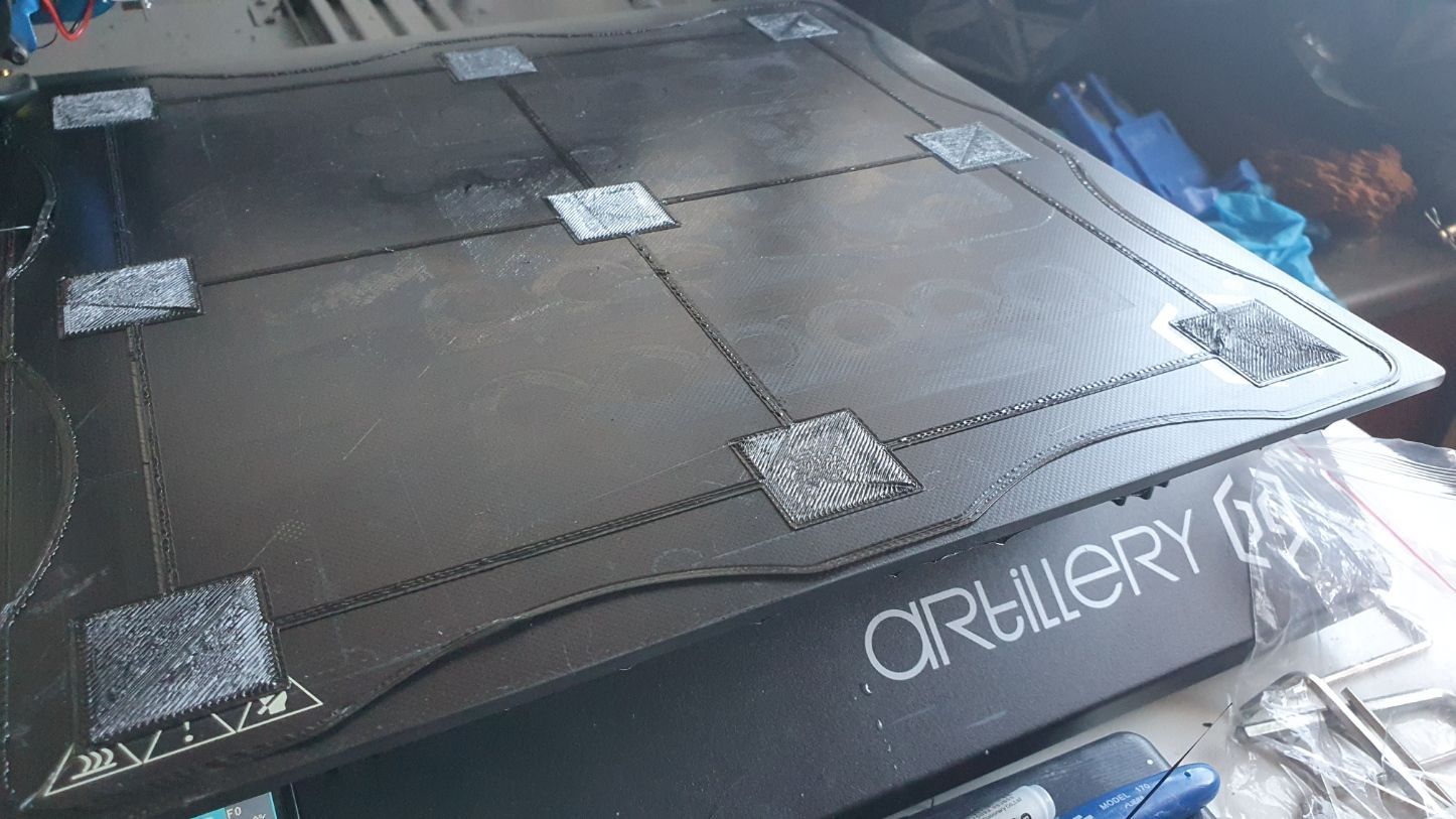

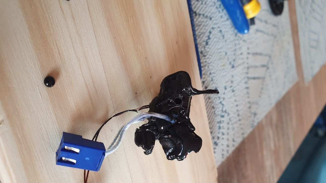

Ben si, j'ai répondu, mais pour récapituler : -En préambule des emmerdes, grosses boursouflures sur les couches de bases, et "grummeau de plastique qui se forment sur l'extérieur des murs lors de l'imppression -Début des emmerde avec un méga enrobage d'un hotend bi-métal acheté il y a 6 mois, à peu près (tête complète avec bras d'extrusion métallique aussi), qui, je pense, provoquait les emmerdes ci-dessus -commande d'un nouveau hotend classique -montage de ce nouveau hotend, ok -problème de traction du filament après chargement (test de calibration) le filament n'est pas tiré, alors qu'il l'est bien si je fait plusieurs purges consécutives -redémontage de la tête pour changement du bras métalique par un plastique et changement de la grosse roue denté (déjà changée lors du premier remontage) -test de calibration, quoi que je mette comme e-steps, il reste toujour entre 45 et 50mm de filament non extrudé au lieu de 20. -peu importe, nivellement du plateau et test d'impression première couche en cours Je tiens à préciser, quand même que ça fait 4 ans que j'imprime, donc, je ne suis pas tout à fait novice, et d'habitude j'arrive à me démerder, mais là, je suis rincé. test terminé, lui au moins, il a l'air pas mal Tentative d'impression d'un cube de calibration.... Epic fail... Tentative d'impression d'un cube de calibration.... Epic fail... Ah, ok, j'avais du merder au moment de la calibration du e-step, mon z-step était complètement foireux. Je recommence le cube

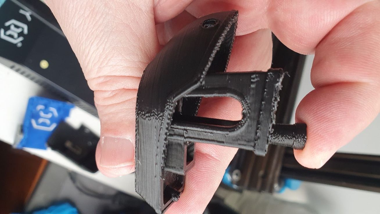

Quoi d'origine? Le hotend ou l'extrudeur? Concernant l'extrudeur, j'ai remonté un levier en plastique et j'ai remis une autre roue dentée Oui, je sais. Je n'ai pas essayé de pousser le filament à la main, mais il extrude bien quand je charge. Avec le changement de levier, ça a l'air d'aller mieux, cependant, je n'arrive pas à calibrer, j'ai beau prendre les mesures et faire les calul, il me reste toujours la même longeur à la fin, autour de 45mm... J'y comprend rien
Bon, j'ai reçu mon nouveau hotend, je l'ai monté et là nouveau soucis. Lorsque je met le filament, et que je demande à le charger, ça se passe bien, il purge, si je demande de purger plus, il purge plus. Par contre, pour la calibration, quand je demande 100 mm, le filament n'avance quasiment pas. J'ai beau serrer/desserrer le bras, rien n'y fait. Je précise que j'ai un bras métallique. Quand je décharge le filament, il est marqué par la roue crantée
