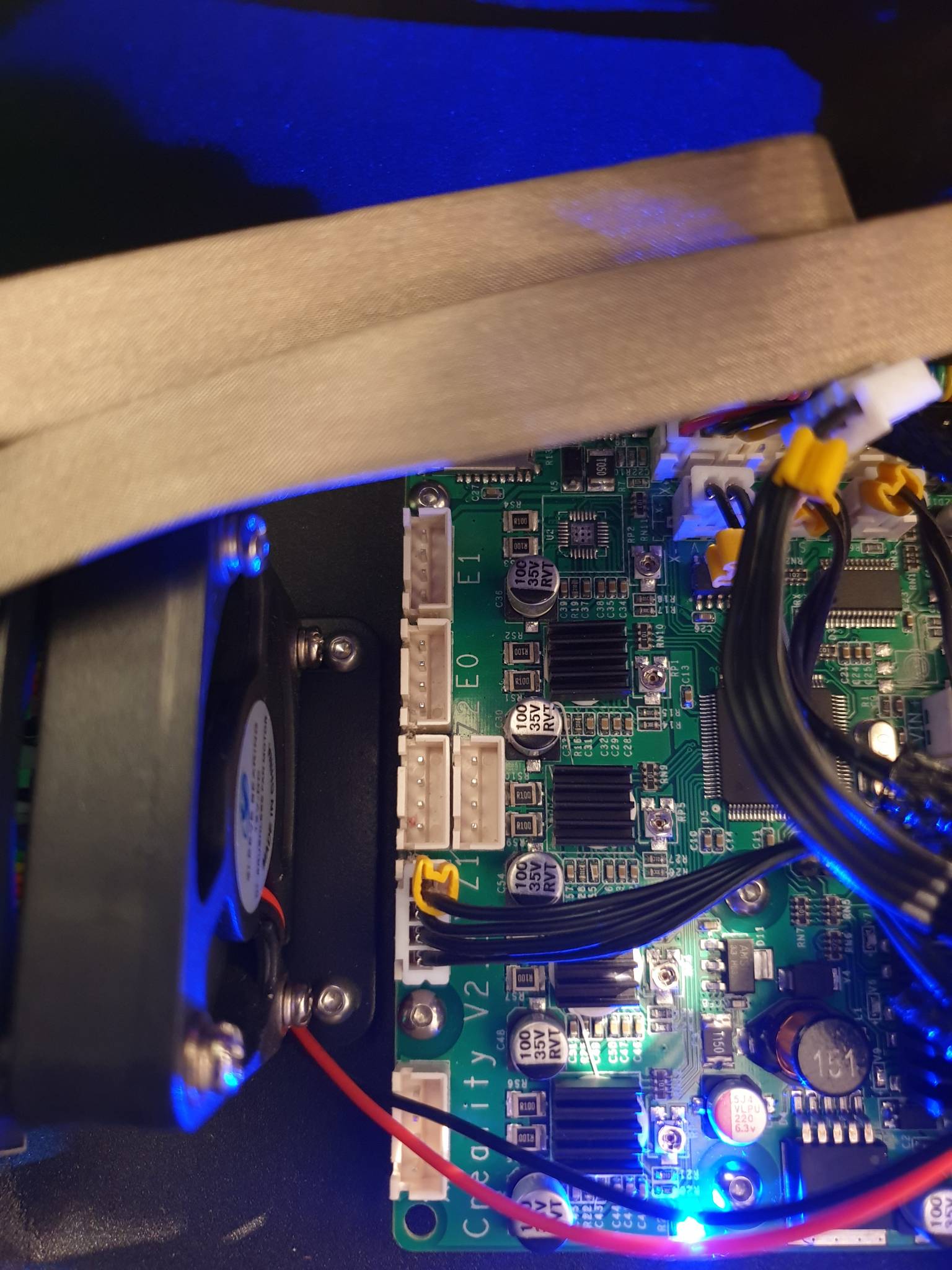

  1. Problème résolu 1 - moteur qui claque en y Du coup nouveau moteur + nouvelle carte mere etc... J'ai installé la nouvelle carte tjrs pareil, du coup j'ai remis l'ancienne avec tous les essais que je vous ai posté depuis 2 jours. J'ai repris ma nouvelle mis nouveau firmware et toujours ce putain de claquement j'ai failli tout balancer et en étant assis tranquillement en fumant une clope ça m'a fait tilte et je me suis dis les potards de la nouvelle carte !!! Du coup test des potards et sur celui des Y j'avais 0.7 j'ai mis 0.95 et bing go tout refonctionne. Final c'était bien la carte mère et un potard qui ne répondait plus du tout. Je ne vous raconte pas mon soulagement la. Je tenais à tous vous remercier pour votre patience votre aide et tous vos précieux conseils. Surtout Eev

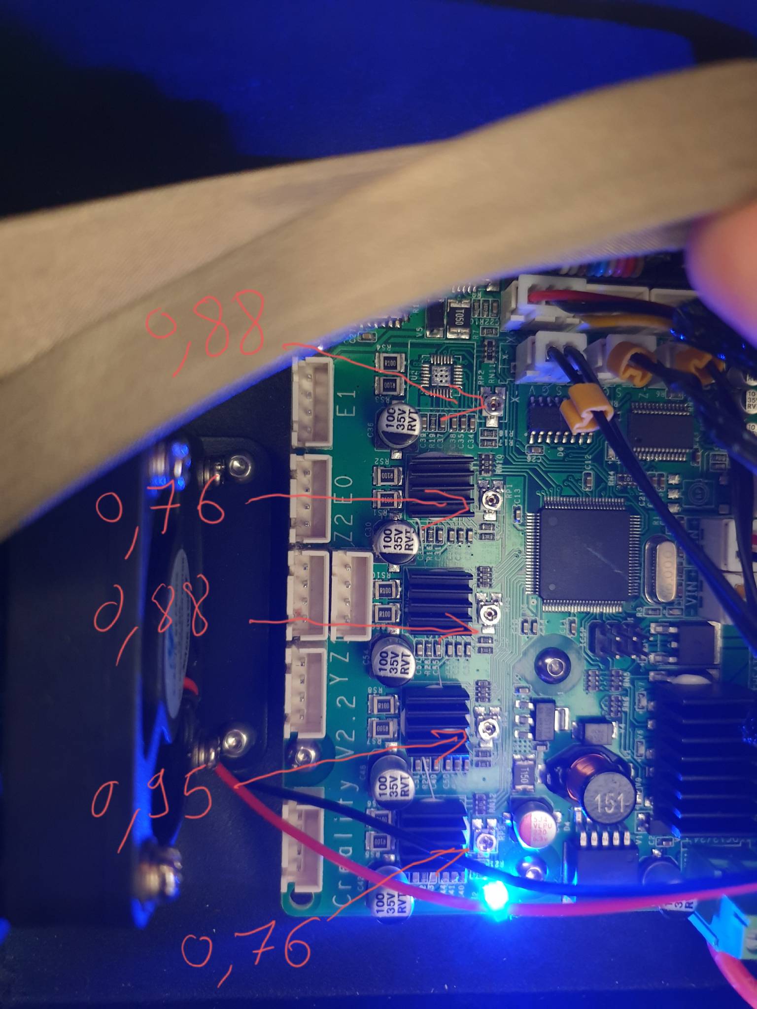

  6. En fait mes potards ça donne ça et mon Y était déjà a 0.95

  10. OK donc le 4 ou j'avais indiqué 0.76 je le passe a 0.95 si j'ai bien compris
  11. Peux tu me dire a quoi correspond les 5 drivers car du coup de 1 a 5 je ne sais pas et rien d'inscrit sur la carte.

  15. OK donc de celui du haut vers celui du bas 1 : 0.76 2 : 0.95 3 : 0.88 4 : 0.76 5 : 0.87
