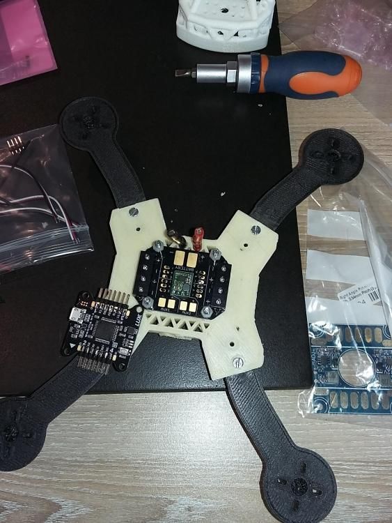

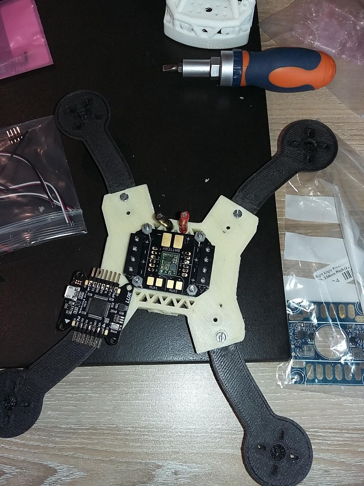

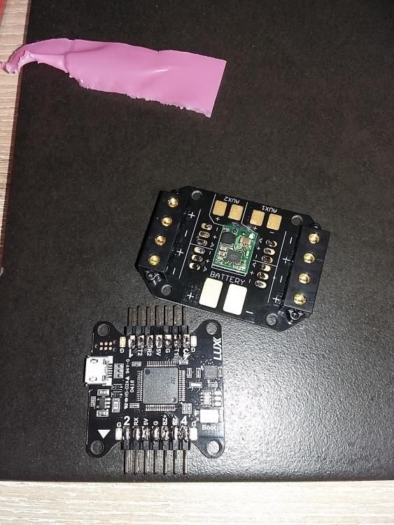

Une lux de lumenier http://www.drone-fpv-racer.com/426-lux-controleur-de-vol-lumenier.html Et sa carte de distribution qui permet de changer les ESC rapidement http://www.drone-fpv-racer.com/552-carte-de-distribution-4power-quick-swap-lumenier.html Je me suis dit que s'il y avait de la casse de bras, ce serai pratique pour réparer rapidement. -

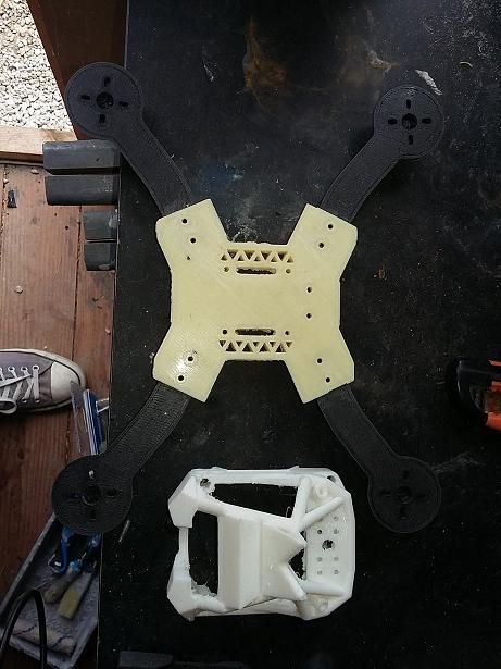

Alors : - Les bras en PETG carbone infill à 50%, environ 10g par bras - La partie central, en ABS kevlar infill à 30% - La cage supérieure en semiflex infill à 40% (le but est adsorber les choc et non de faire une armure) - La protection de la lipo en filaflex infill à 20% (même philosophie que pour la cage) - carte de vol Lux de lumenier - PDB lumenier 4Power Quick Swap - ESC DYS xm seris xm20A - moteur RCX 2205 2950kv - hélice 5030 (pas original, je sais ) - Récepteur XSR branché en sbus - Lipo 1550 75C tattoo Voila la config plus qu'a flasher avec la nouvelle version de beta flight faire quelque réglage et "VLAN" le platane !

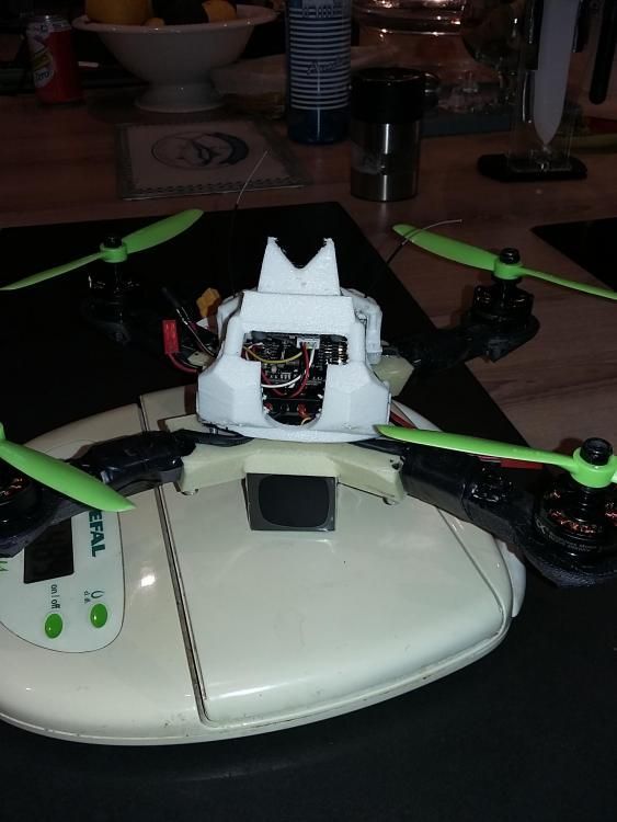

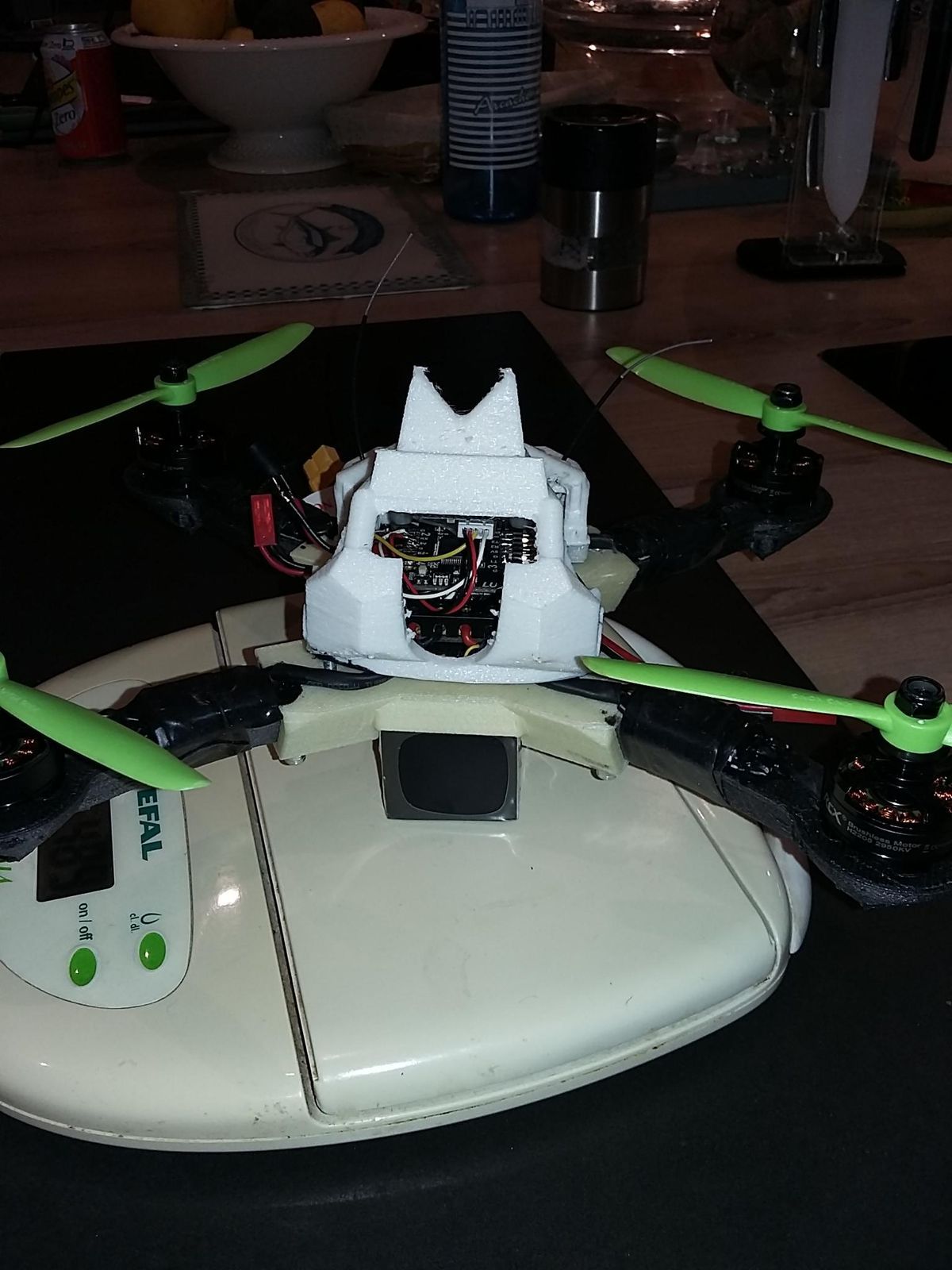

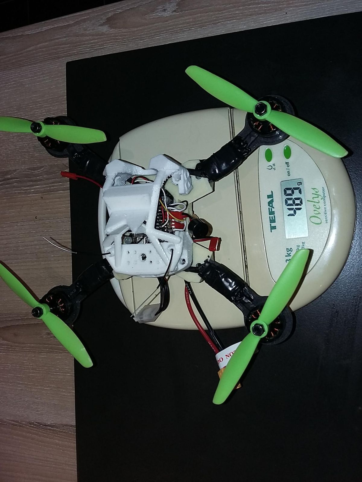

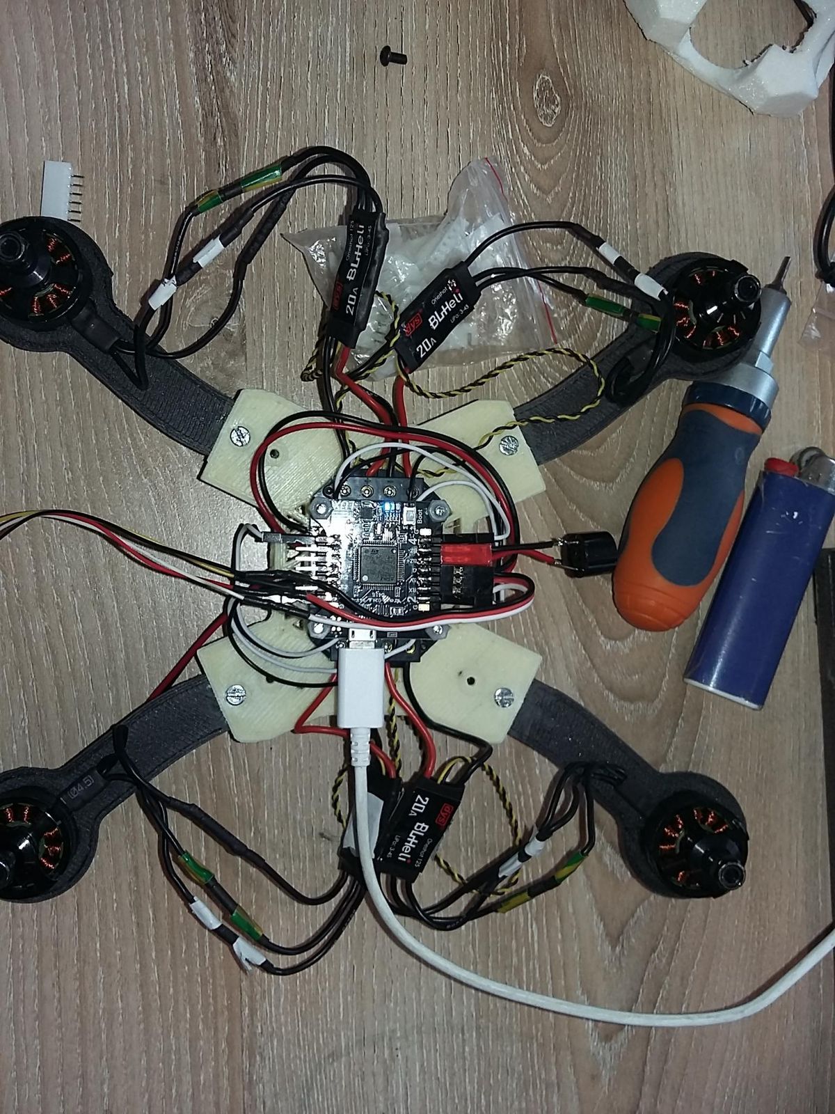

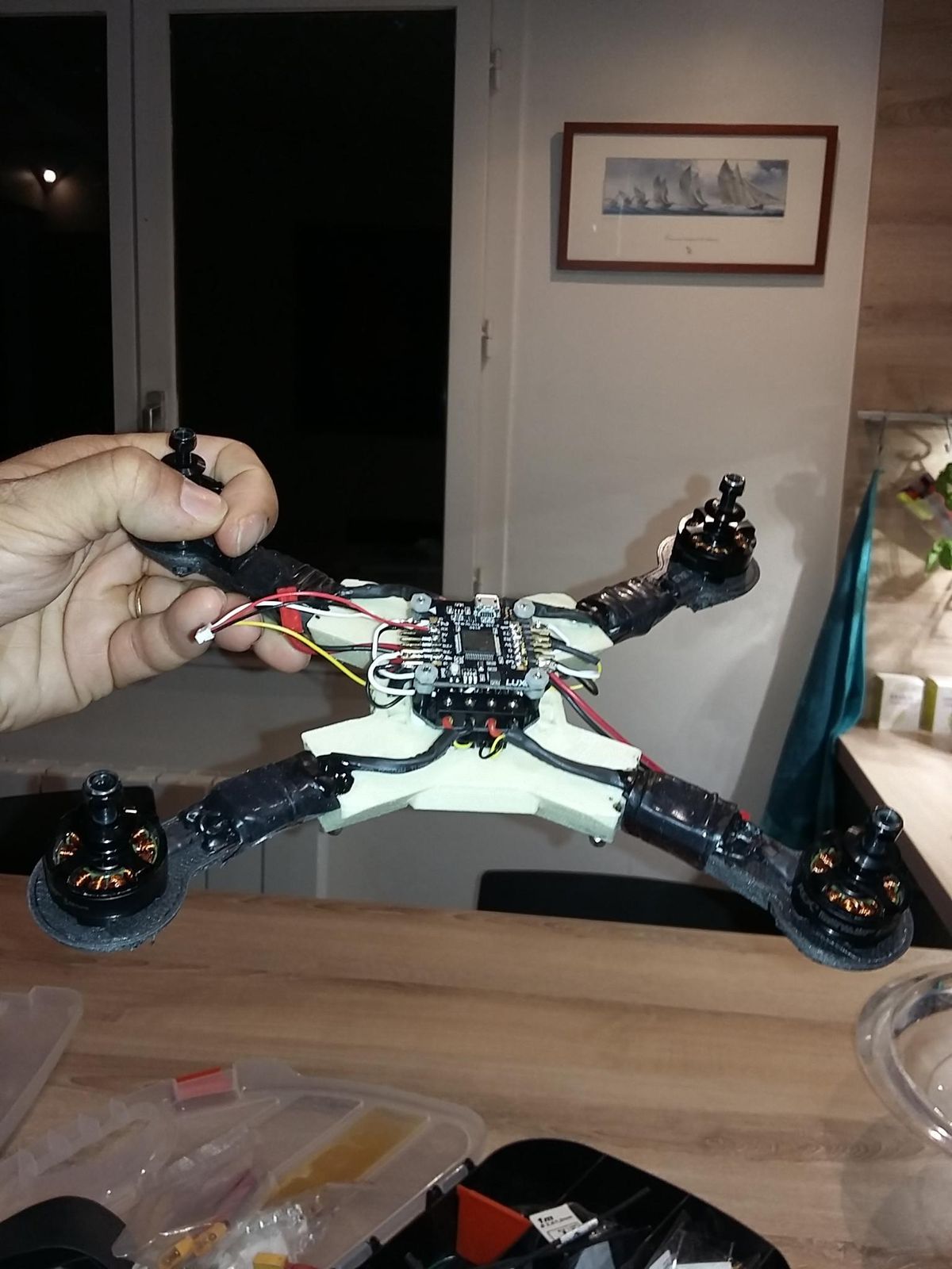

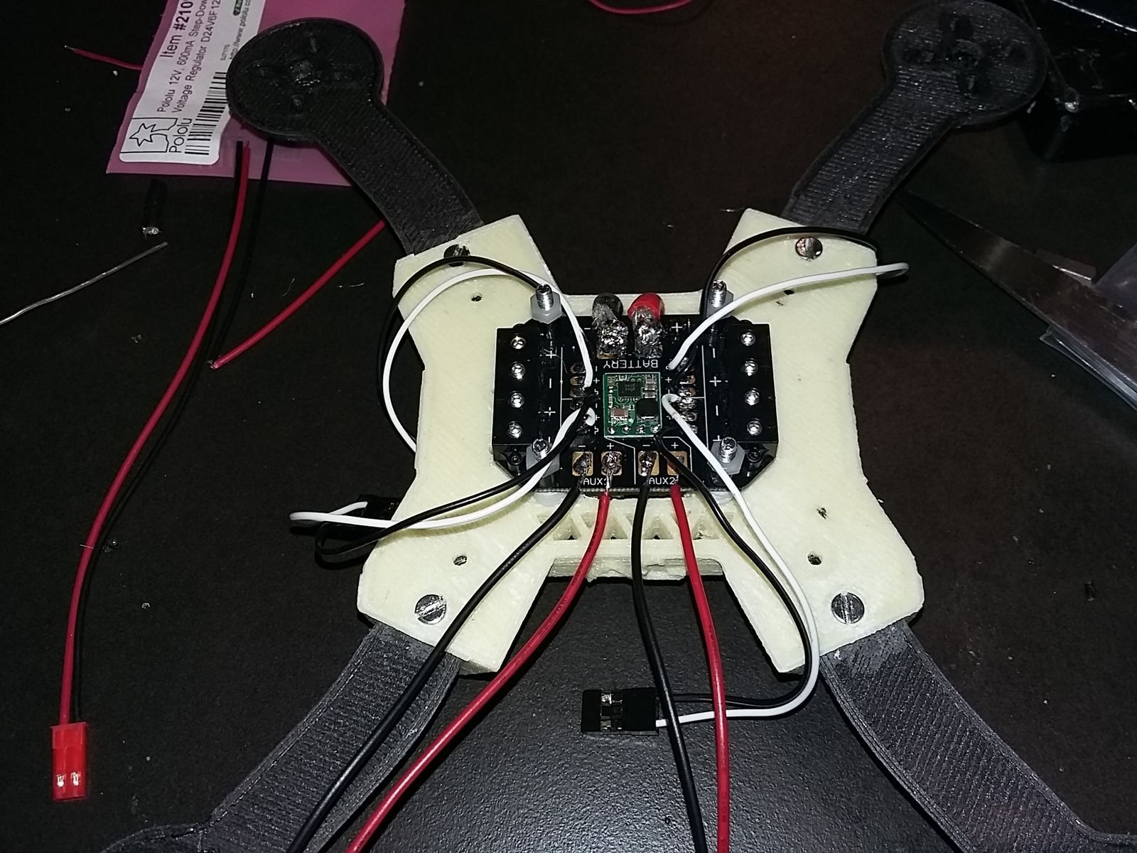

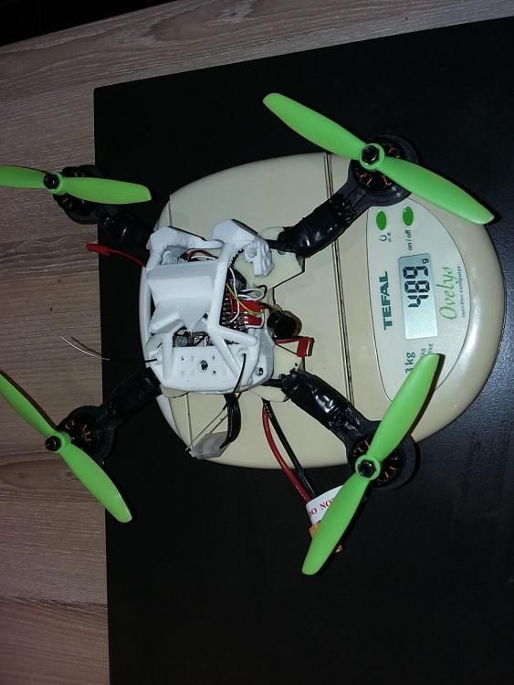

Allez quelques petite photo après un montage plus sérieux et le poids de la bête hormis le matos FPV mais avec la lipo. 489g avec une poussé max par moteur de 974g soit 3.9kg à fond ........il va falloir que je fasse des progrès en pilotage
T'inquiète pour la longueur des fils, je suis en train de les mettre à bonne longueur. En faite j'avais des bullets de montées sur mes esc et moteur donc je m'en suis servis pour identifier mes sens de rotation. Maintenant je mets à bonne longueur. Pour le fait que cela dépasse sur les cotés, j'ai modifier la canopy (à coup de cutter ). En faite comme je suis partie du principe qu'elle soit souple pour adsorber les chocs, les renfort latéraux n'étaient pas nécessaire. Merci pour ton commentaire
Bonjour à tous, Quelque photo de l'avancement de mon chantier: https://drive.google.com/file/d/0B8PDWqUDF7q0RldEOWJFRG5GTWs/view?usp=sharing

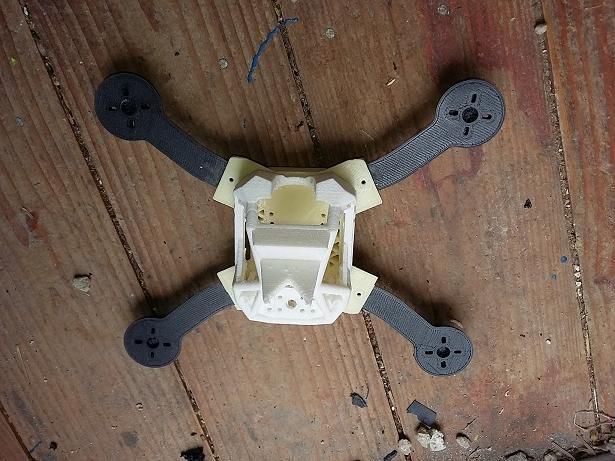

Super Mat cela avance bien! Pas trop de temps dernièrement mais j'ai eu le temps d'imprimer la structure centrale en ABS Kevlar et j'ai ré-imprimé la cage en semiflex après une petite modif de ma prusa. Je posterai des photos cet aprem et ferai un petit post pour expliquer ma petite modif sur ma prusa. -

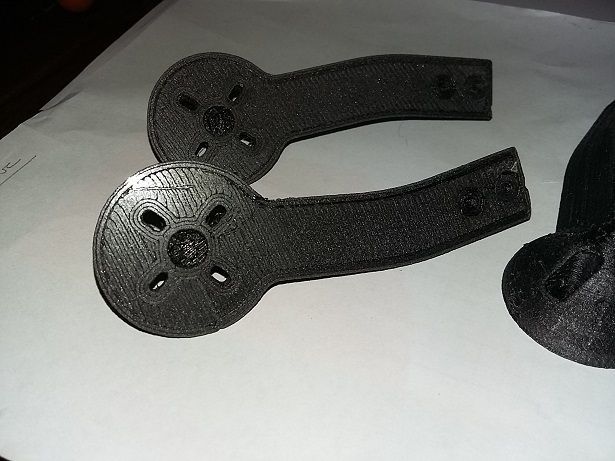

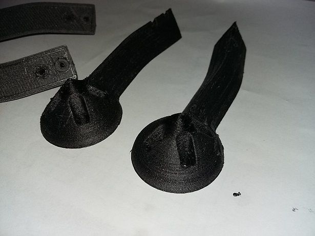

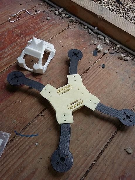

Hummm, c'est bon ça! Moi hier soir j'ai imprimé les bras avec du PETG carbone d'optimus je trouve que cette matière s'imprime super bien et donne vraiment une bonne résistance au produit. Ce soir je m'attaque à la partie central. -

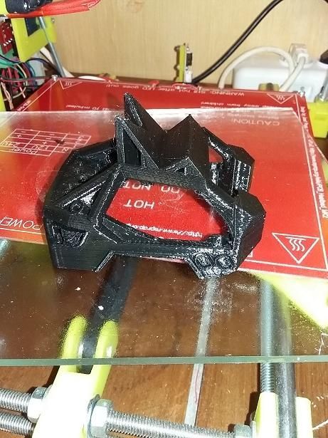

Impression de la roll cage en Ngen de colorfabb, premier fois que j'utilise ce fil et agréablement surpris. Facile à imprimer. Au début je voulais le faire en semiflex mais la il faut que je revois mon système d'extrusion -
