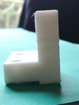

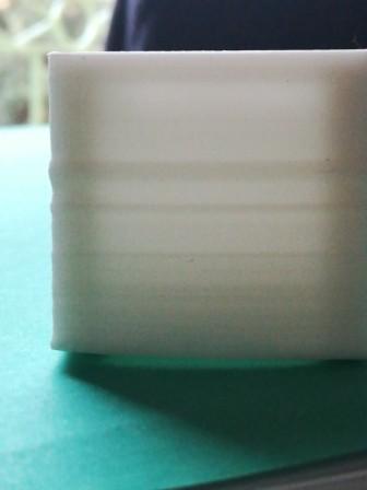

Problème sur les pièces en axe Z
bernard1721 en réponse au topic de bernard1721 dans Alfawise / Longer3D
Je viens de libérer la pression des roulettes sur les rails Z, le problème venait de là. Merci à Tous -
Merci je contrôlerai le faux rond avec une vitesse plus rapide en rotation pour le voir, je vais dé-serrer l'accouplement axe Z. A+ -
Bonjour Je viens de m'offrir une alfawise U30 , mais je n'arrive pas à comprendre ces défauts sur l'axe Z (voir photos jointes )Je pense à ne pas être le seul, alors si quelqu'un connait je le remercie par avance . Bernard
