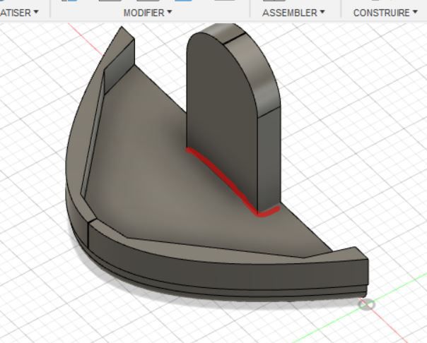

  1. De fait en imprimant dans l'autre sens, c'est plus solide. Merci à tous.

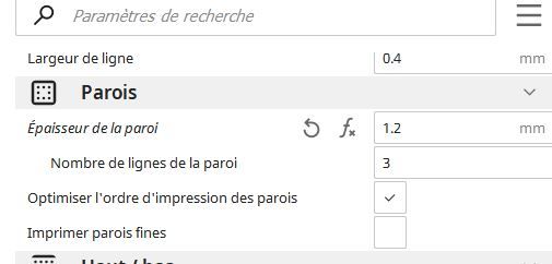

  2. nombre de parois >= 4 nombre de couches haut et bas >= 4 taux de remplissage >= 40% Je n'ai pas les mêmes termes dans la rubrique paroi (photo) J'ai mis remplissage à 100% Ca changerait quelque chose ?
  3. Bonjour, Les pièce jointe en photo (3cm) manque de solidité à la jonction de la patte (trait rouge). Je ne peux pas placer des renforts. La patte seule est suffisamment solide. Y a-t-il une configuration spéciale dans CURTA pour régler ce problème ? Je l'imprime en PLA, serait-ce plus solide à cet endroit en ABS ?

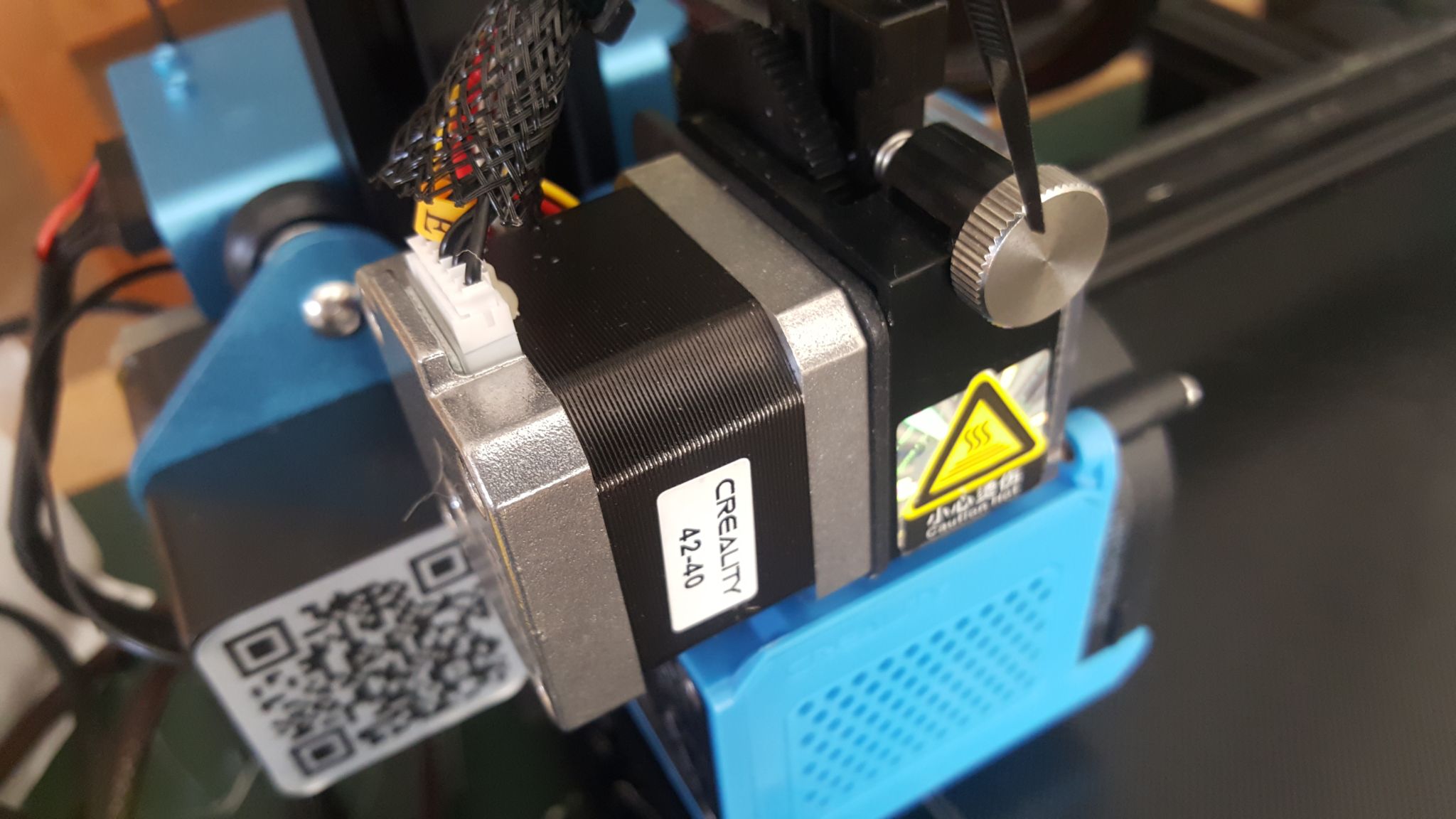

  9. Après quelques jours à faire autre chose, j'ai repris "l'affaire". J'ai de nouveau fait une multitude d'essais (changement de buse, plastique nettoyant, plusieurs pla différents, réglage plateau...) sans meilleur résultat. Je n'ai pas de fichier gcode test de chez creality pour cr10 V3. Quelqu'un aurait-il ou un fichier gcode qui tourne parfaitement sur cette imprimante ? Sur la photo je montre une roue dentée, je ne sais pas comment je dois la régler , serrée ou pas du tout.

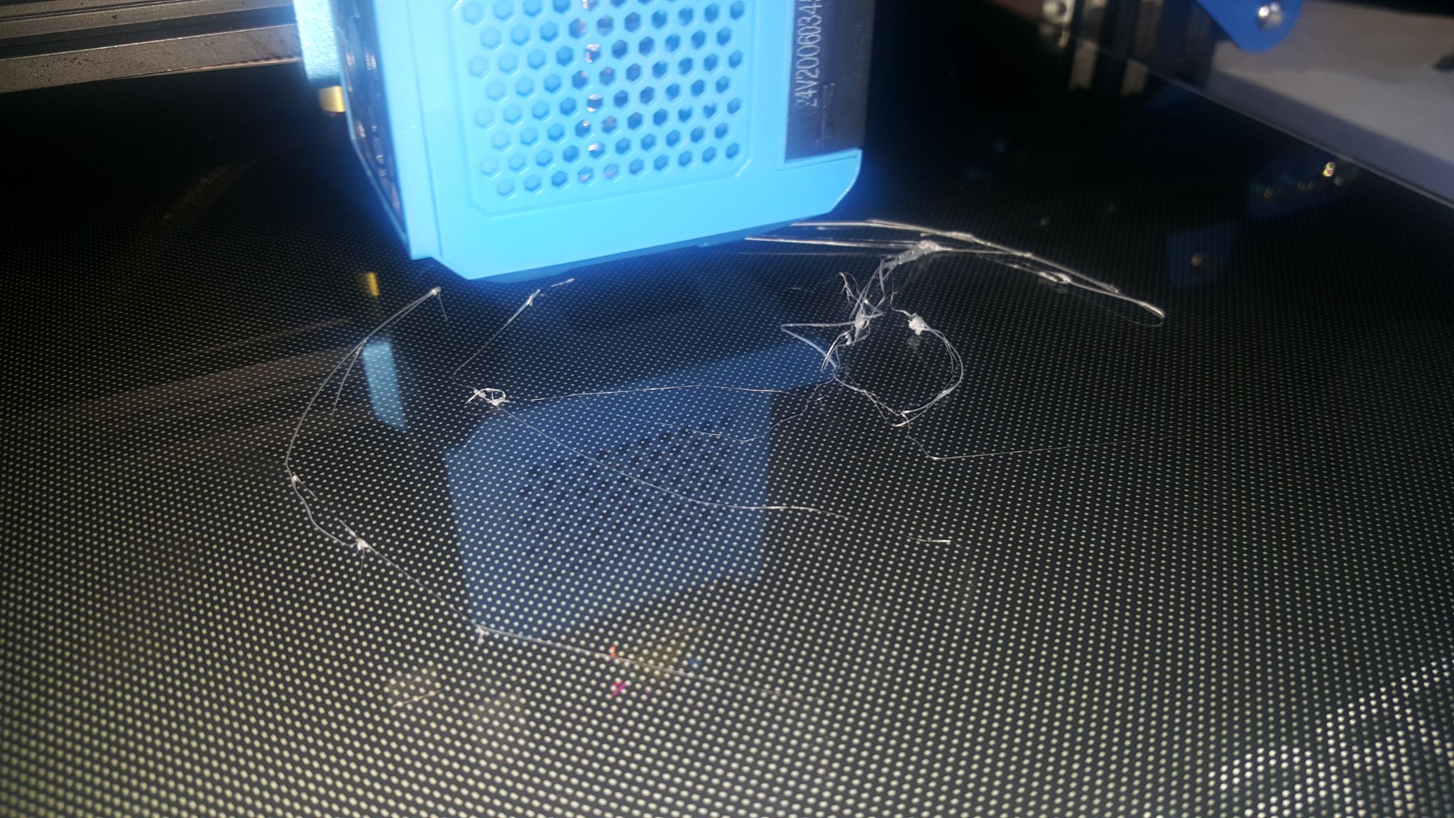

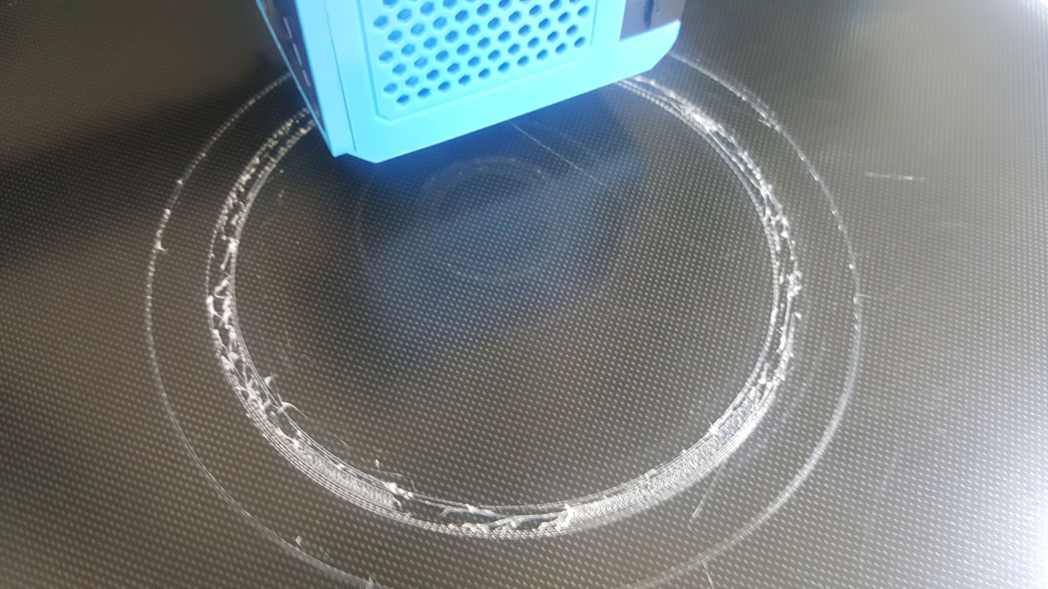

  12. Pour info, J'ai changé la buse. Réinstallé la dernière version de cura. J'ai un meilleur résultat, rigidité mieux mais pas encore la rigidité qu'une connaissance a avec sa CR10. Je suis entrain de faire des essais des différents plastiques que j'ai. Je n'ai pas de réponse de Créality. A suivre..... Les em..... s'accumulent. Le plastique ne sort pas régulièrement et n'adhère pas à la plaque (photo)
